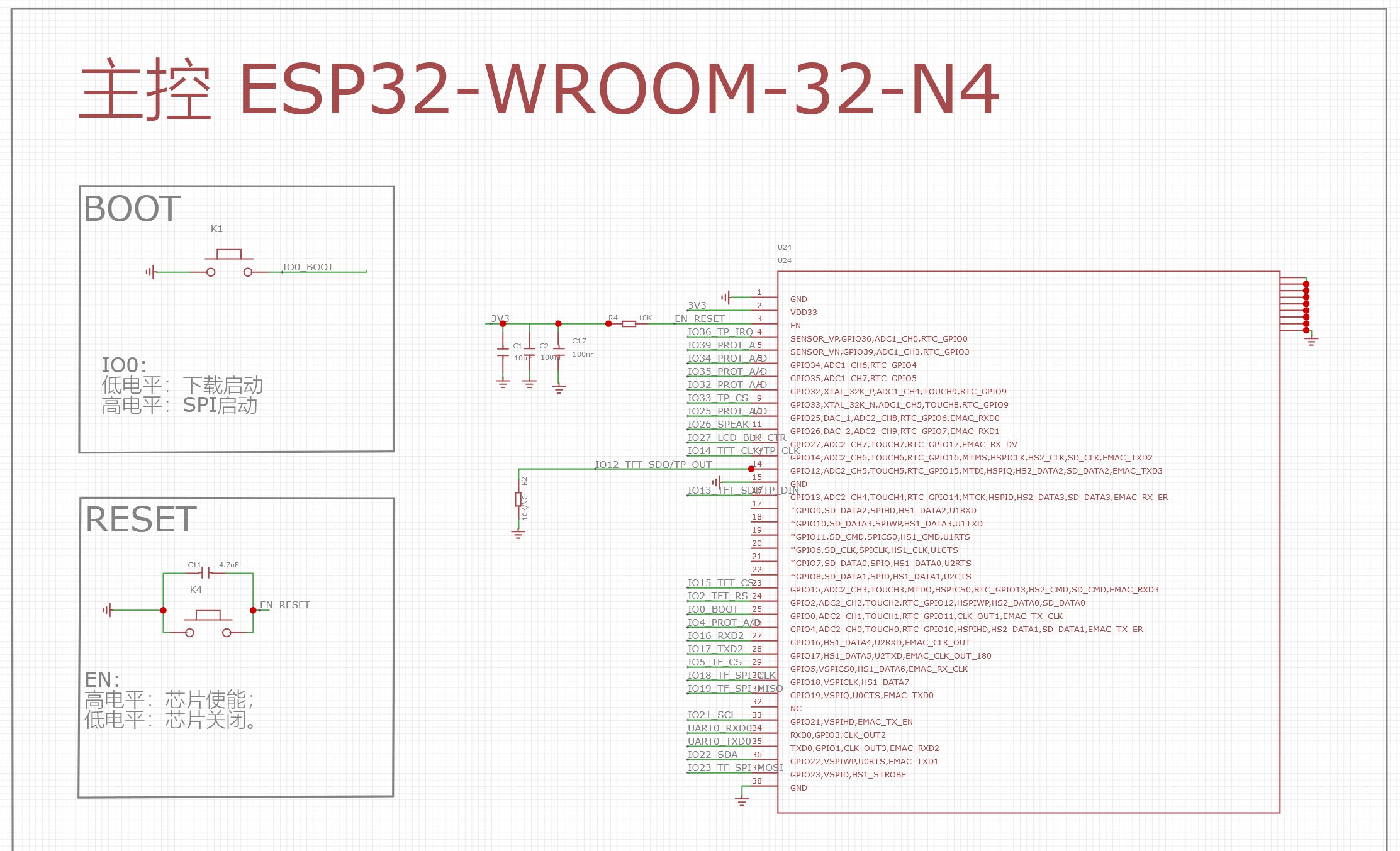

Schéma
Le schéma est disponible dans son intégralité. On peut le télécharger au format .sch, ainsi que le dessin de la carte, sur la page de l’écran. J’ai transformé le schéma en PDF avec le viewer EasyEDA, vous pouvez télécharger le fichier PDF en cliquant sur ce lien.

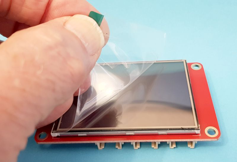

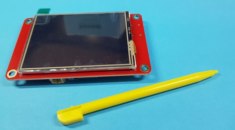

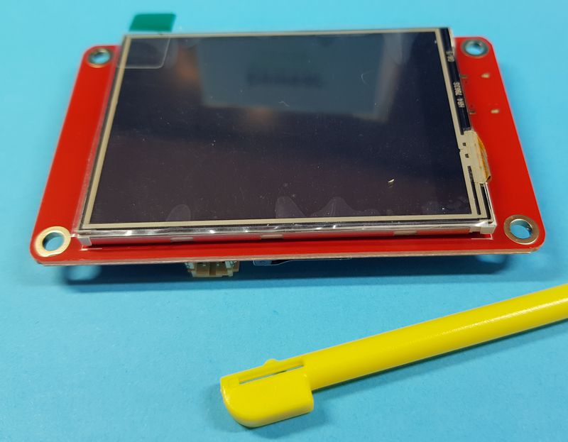

On va commencer par enlever le film de protection sur l’écran.

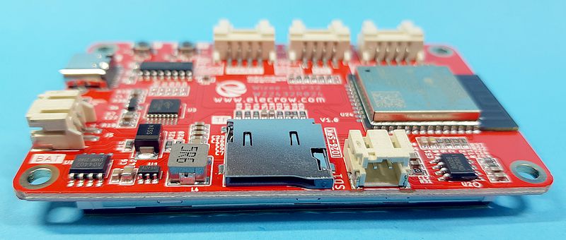

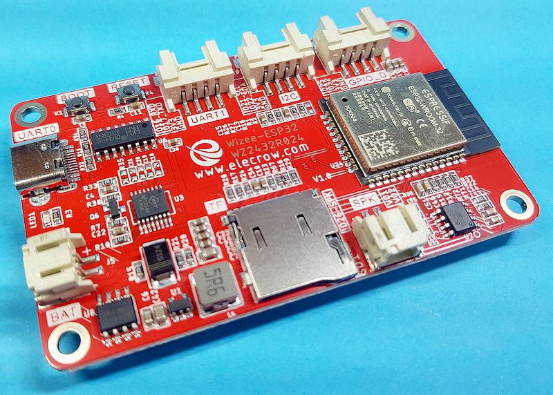

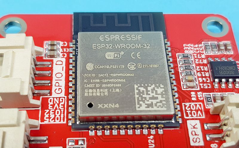

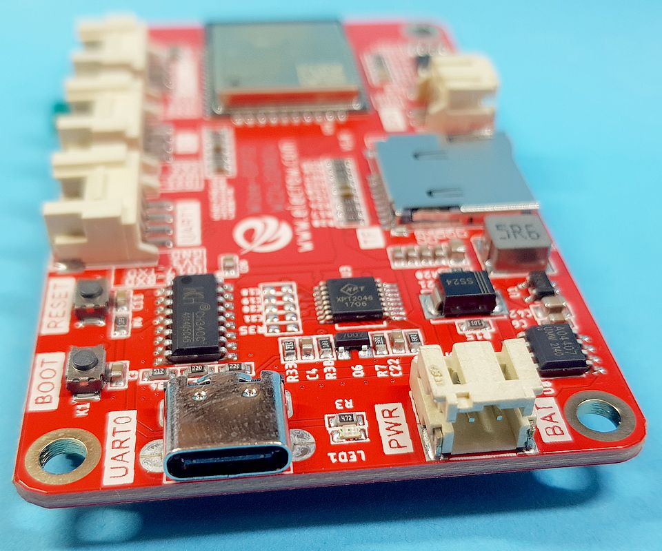

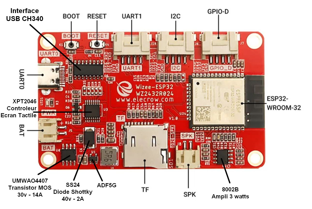

Sur cette image de la carte sous l’écran figurent les composants. Le seul que je n’ai pas formellement identifié est le ADF5G qui d’après le schéma alimente l’ESP en 3,3 volts. Si quelqu’un trouve sa datasheet je la rajouterai à l’article (merci !). Le connecteur pour la batterie Lithium est un modèle PH2.0. L’entrée est en courant continu 5V-2A.
Ici on a à gauche la prise GPIO qui est une prise compatible GROVE, avec une alim. 3,3v et un accès aux GPIO 25 et 32. Au centre l’ESP32 qui est le cerveau de cet écran. A droite le circuit intégré 8002B est l’ampli basse fréquence (BF) qui fournit le signal pour un haut-parleur (speaker) branché à la prise SPK (en bas à droite).

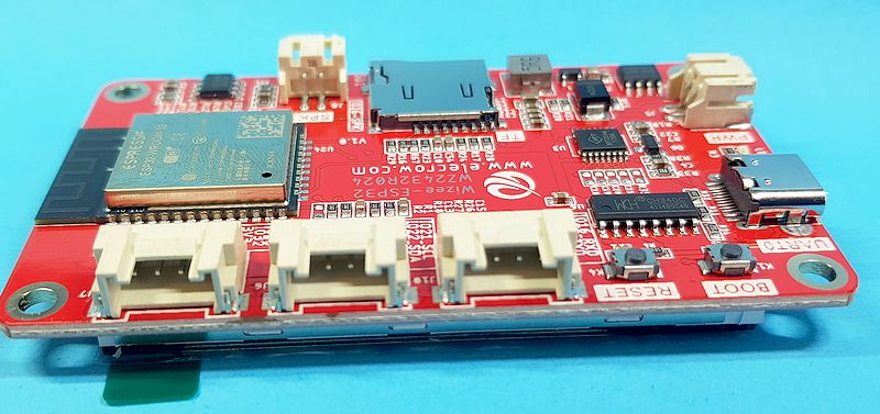

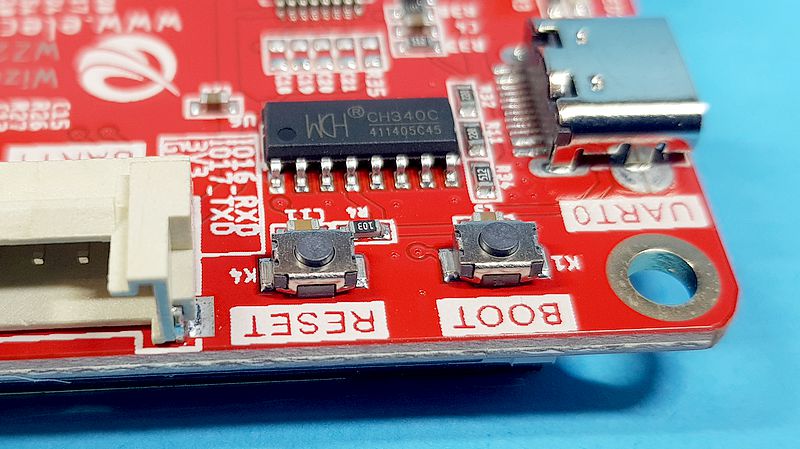

Sur cette image on trouve les deux boutons poussoirs RESET et BOOT ainsi que la prise USB-C qui permet de dialoguer avec l’ESP32. La prise en bas à gauche correspond à l’UART 1.
Vue sur les connecteurs : de gauche à droite GPIO/GROVE, I2C et UART1
De ce côté on trouve la prise USB-C pour dialoguer avec un PC ou un Raspberry Pi, et la prise pour connecter une batterie (PWR). La polarité est indiquée derrière la prise, le + de la batterie est vers la prise USB-C. La batterie n’est pas rechargée par la carte, elle sert juste de source d’énergie.
Enfin on a le lecteur de carte SD qui pourra stocker des données pour un tracker par exemple, ou des fichiers sons… à vous de lui trouver une application. La sortie Haut-parleur est à droit du connecteur de carte SD.

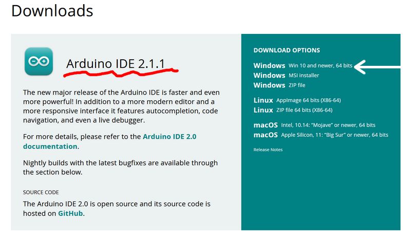

Rendez vous sur la page de téléchargement pour l’IDE Arduino.
Installer l’IDE
Téléchargez et installez la version qui correspond à votre système, Windows, Linux ou MAC. Installez cet IDE sur votre PC, puis ouvrez l’IDE. Passez le en Français : Fichier > Préférences > Langage de l’éditeur et choisissez le Français. Redémarrez l’IDE pour passer en Français.

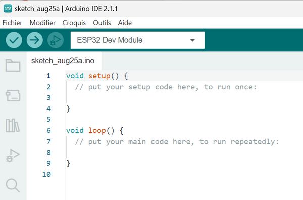

Vous obtenez un sketch vide comme ci-dessus. J’avais déjà utilisé l’IDE avec une carte ESP32, vous voyez que la carte est déjà sélectionnée (ESP32 Dev Module). Ne vous en faites pas, on va configurer votre IDE maintenant.

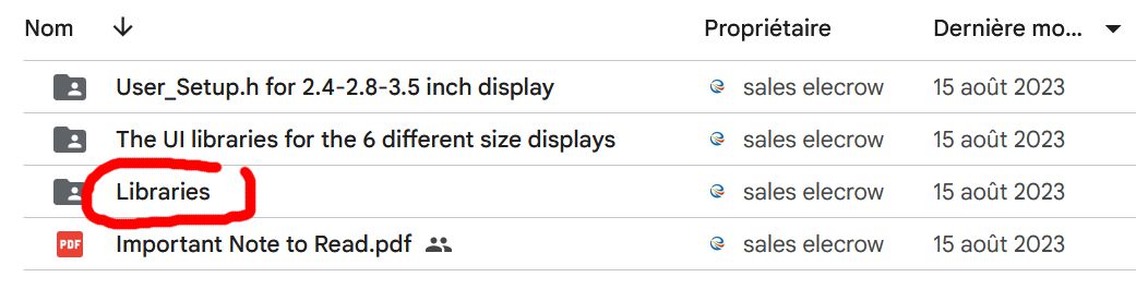

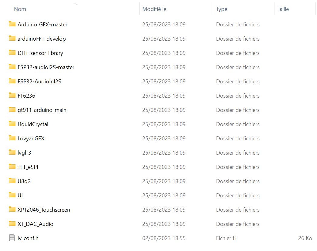

Téléchargez la librairie correspondant à l’écran que vous avez acheté (2,4 pouces ou plus grand). Les liens sont en bas de la page de l’écran faites un clic droit sur Arduino Libraries et choisissez Télécharger. Patientez un peu le temps que le zip se construise…
Une fois la librairie téléchargée dézippez la : vous obtenez une liste de librairies qui vont vous permettre d’utiliser la carte et ses composants.
Il faut maintenant copier ces librairies dans le dossier des librairies de votre IDE Arduino fraîchement installé. Cliquez sur Fichier > Préférences puis sur PARCOURIR
Vous avez le chenin sur la ligne, rendez vous dans le dossier Arduino, vous trouverez un dossier Librairies. Collez y la totalité des biblio=thèques que vous avez dézippé.

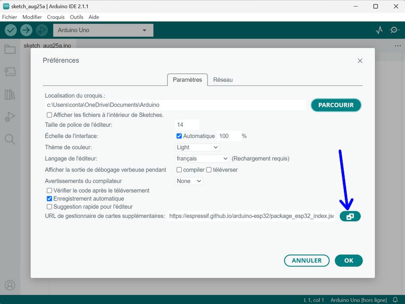

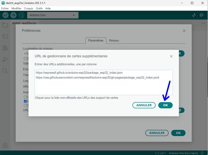

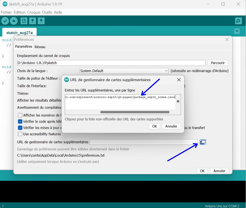

Ajoutez maintenant l’URL de l’ESP32 S3  : copiez le lien ci dessous
https://raw.githubusercontent.com/espressif/arduino-esp32/gh-pages/package_esp32_index.json
Cliquez sur l’icône à droite de la ligne pour ajouter un gestionnaire de carte. Collez le lien. Sur mon IDE il y a plusieurs ligne car j’ai déjà ajouté des cartes… Validez par OK (2 fois)
L’IDE va automatiquement télécharger les mises à jour correspondantes.

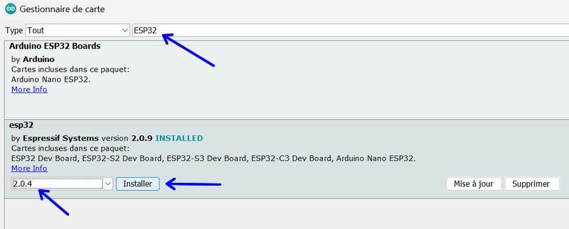

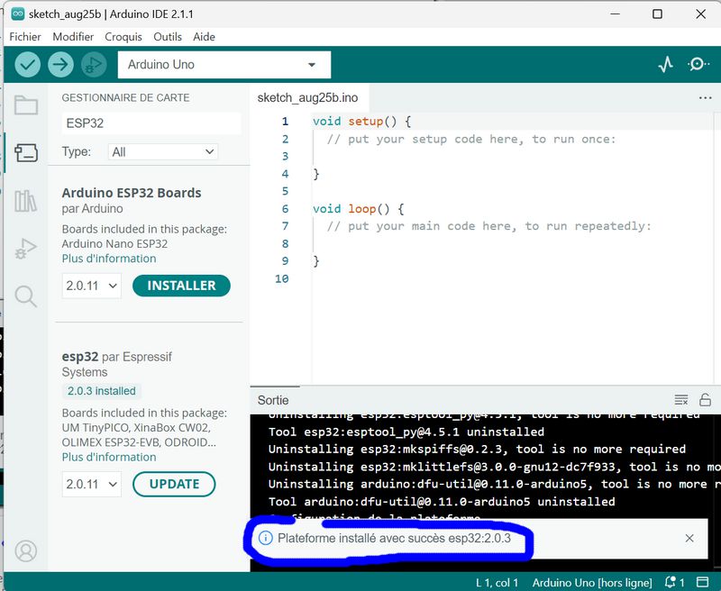

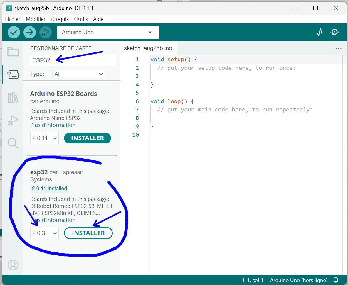

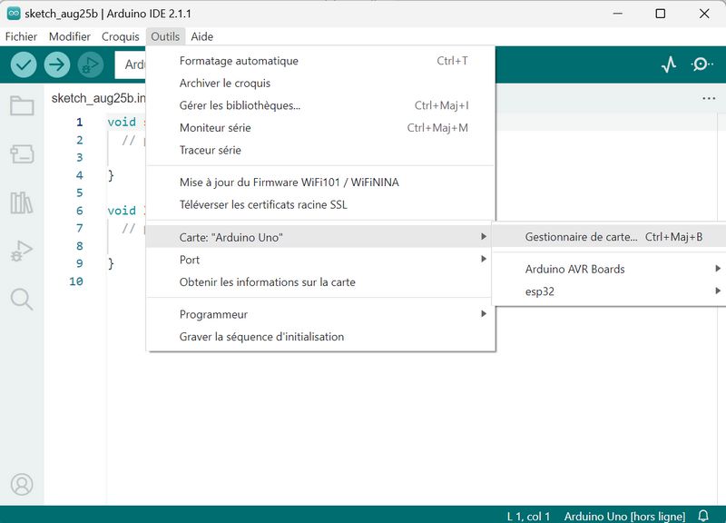

Maintenant cliquez sur Outils > Carte Arduino > Gestionnaire de carte
Indiquez que vous cherchez l’ESP32, celui qui nous convient est esp32 par Espressif. Choisissez la version 2.0.3 sinon certain paquets ne fonctionneront pas car ils ont été développés avec cette version ! Cliquez sur Installer et … patientez !!
Au bout d’un (long) moment, vous verrez que la plateforme est bien installée. OUF ! On peut maintenant choisir la carte.
Quand vous allez redémarrer, l’IDE Arduino vous propose de faire automatique ment des mises à jour. Ne validez pas sinon il va remplacer la version 2.03 de l’ESP32 par la version la plus récente et vous aurez des soucis avec les bibliothèques…

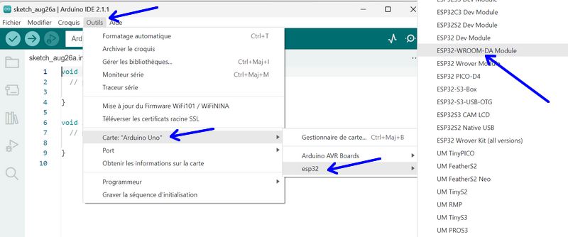

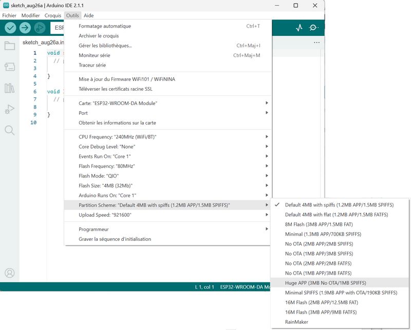

Configurer de la carte

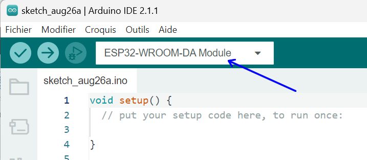

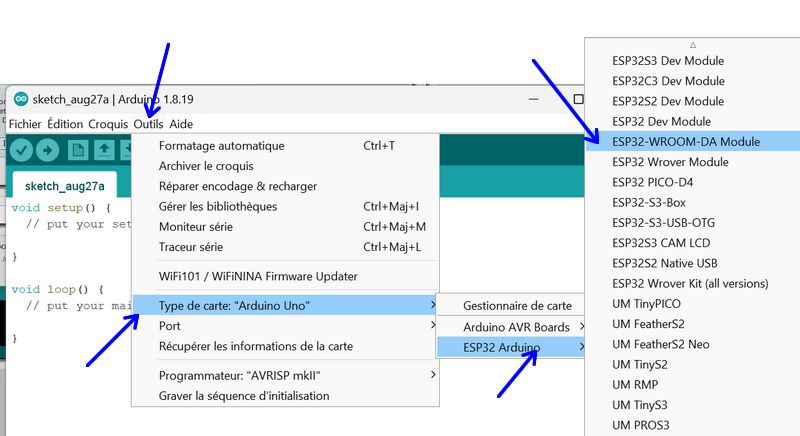

Cliquez su Outils > Carte « Aduino Uno » > esp32 > ESP32-WROOM-DA-Module.
Votre IDE affiche maintenant le nom de la bonne carte.
Dans Outils > Partition Scheme : … > Huge App (3MB No OTA/1MB SPIFFS)

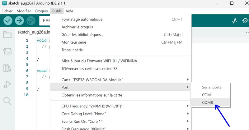

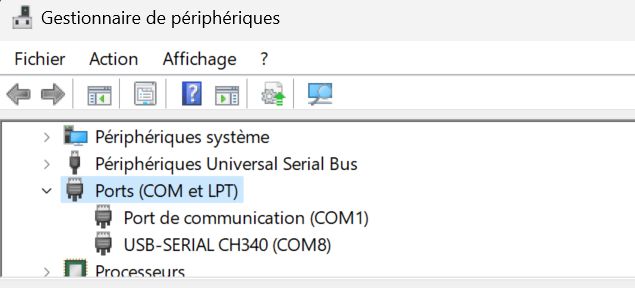

Sous Windows ouvrez le Gestionnaire de périphériques et vous trouvez le port de COM où le CH340 est connecté : ici c’est le port COM8.
Dans Outils > Port  sélectionnez COM8 pour que l’IDE Arduino puisse communiquer avec l’écran ESP32.

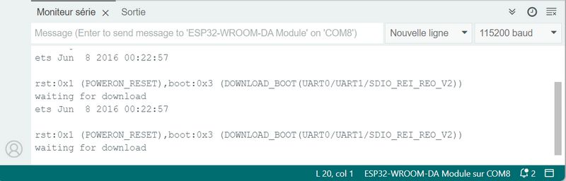

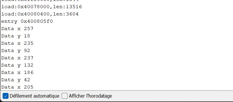

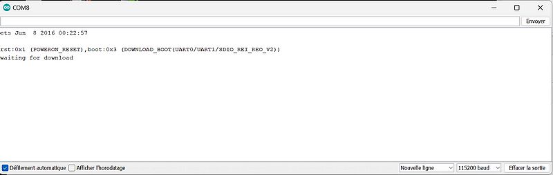

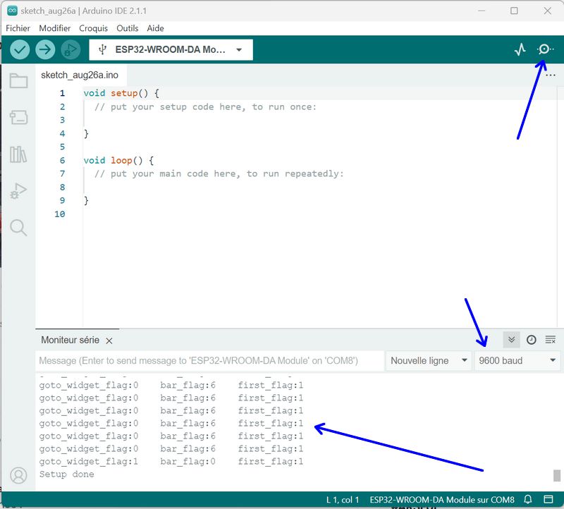

Ouvrez le moniteur série (icône en haut à droite), réglez la vitesse sur 115200 baud. Sur ma version de l’IDE cette vitesse n’apparaissait pas au début, il a fallu plusieurs essais et un test de téléversement pour qu’elle soit dans la liste (…?). Lors du démarrage du programme de démo, le moniteur écrit du texte.
Pour uploader/téléverser un programme vers l’ESP32, il faut faire passer l’ESP32 en mode téléversement. Pour cela il faut appuyer sur le bouton BOOT et le maintenir appuyé. Appuyer brièvement sur le bouton RESET, puis enfin relâcher le bouton BOOT.
Si tout se passe bien le moniteur affiche quelque chose comme ça, mais surtout waiting for download.

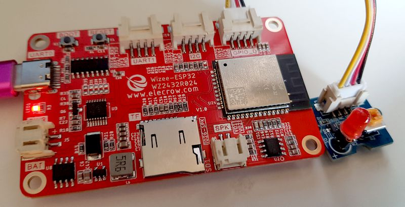

Pour tester j’ai connecté un module LED GROVE (le petit module bleu à droite) sur le port GROVE :

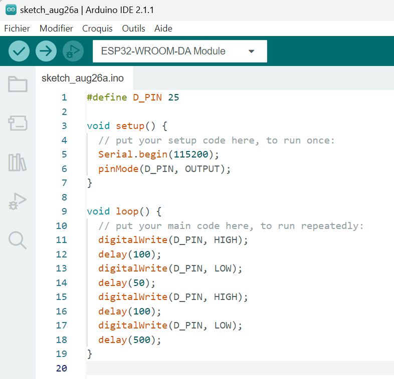

Puis j’ai saisi ce programme pour faire clignoter la LED :
Cliquez sur l’icône de téléversement (la flèche en haut à gauche), vous devriez obtenir cette sortie :

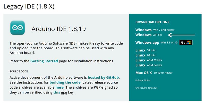

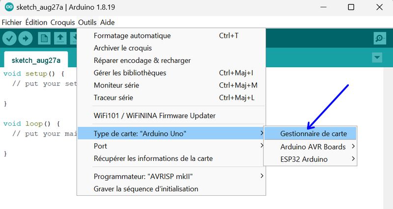

Utiliser une version plus ancienne de l’IDE
Pour mettre en œuvre LVGL, il est préferable d’utiliser l’ancienne version de l’IDE car toutes les bibliothèques n’ont pas été portées sur le nouvel IDE, ce qui pourrait poser problème.
Sur la page de téléchargement descendez un peu et téléchargez la version 1.8.19 au format ZIP. Créez un dossier sur un disque dur et dézippez y l’archive. Vous avez une version autonome qui contient tout les dossiers nécessaires, y compris les bibliothèques auxquelles nous allons ajouter celles de l’écran.

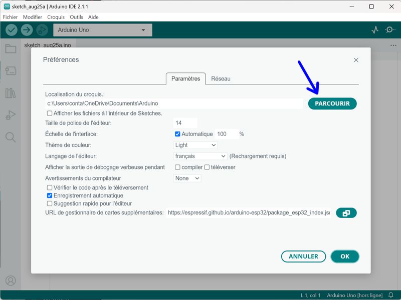

J’ai simplement créé un dossier sketch pour ranger mes programmes et modifier les préférences pour pointer sur ce dossier.
Téléchargez les bibliothèques de la carte et mettez les dans le dossier Libraries.
ESP32 :https://raw.githubusercontent.com/espressif/arduino-esp32/gh-pages/package_esp32_index.json
Ajoutez l’URL de l’ESP32 comme ci-dessus.
Ouvrez le gestionnaire de cartes
Ajoutez l’esp32 d’Espressif en version 2.04

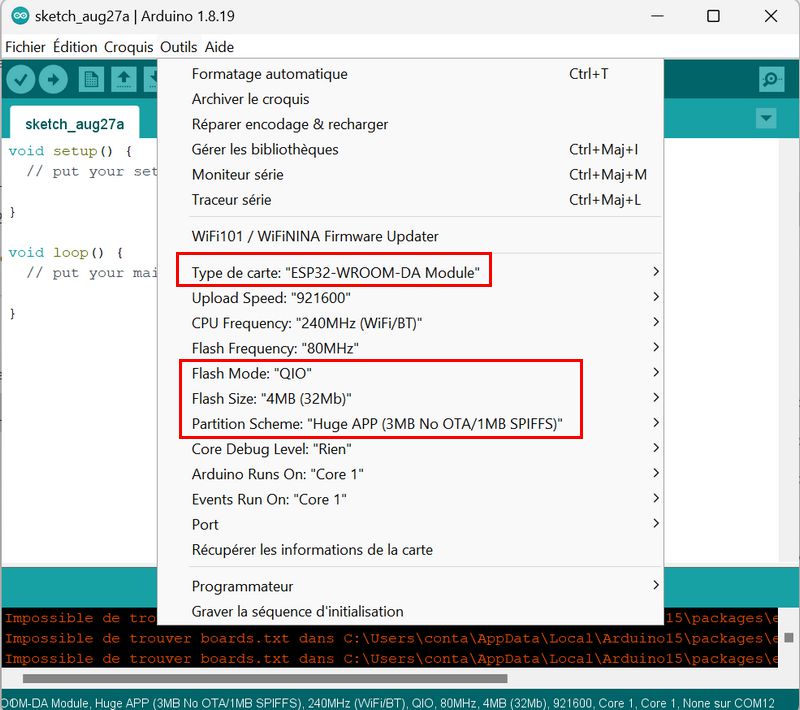

Sélectionnez le type de carte en fonction de l’écran. Pour le 2,4 pouces c’est ESP32-WROOM-DA Module
Vérifiez que vous avez ces valeurs (cadres rouges), sinon modifiez les.

On peut envoyer le premier programme :
#define D_PIN 25
void setup() {
// put your setup code here, to run once:
    Serial.begin(115200);
    pinMode(D_PIN, OUTPUT);
void loop() {
// put your main code here, to run repeatedly:
    digitalWrite(D_PIN, HIGH);
    delay(100);
    digitalWrite(D_PIN, LOW);
    delay(100);
Une fois chargé dans la carte écran, la LED connectée au port GROVE clignote. tout va bien !

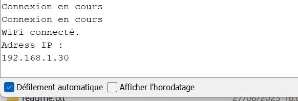

On peut aussi essayer de connecter le WiFi :
#include
const char *ssid = "Livebox-57A9"; //Le SSID de votre Box Internet
const char *password = "25851xxxxxxxxx9279"; //Votre mot de passe WiFi
void setup() {
    WiFi.begin(ssid, password);
    WiFi.setAutoReconnect(true);//Reconnexion automatique si besoin
    while (WiFi.status() != WL_CONNECTED) {
    delay(100);
    Serial.println("Connexion en cours");
Serial.println("WiFi connecté.");
Serial.println("Adress IP : ");
Serial.println(WiFi.localIP());
// WiFi.disconnect();//Déconnexion
void loop() {
Ce qui donne

Exemple de sortie obtenue avec le programme 5 : Test de l’écran tactile

Transistor UWMAO4407 (Notice)
Diode SS24 (Notice)
Ampli 3 watts 8002B (Notice)
