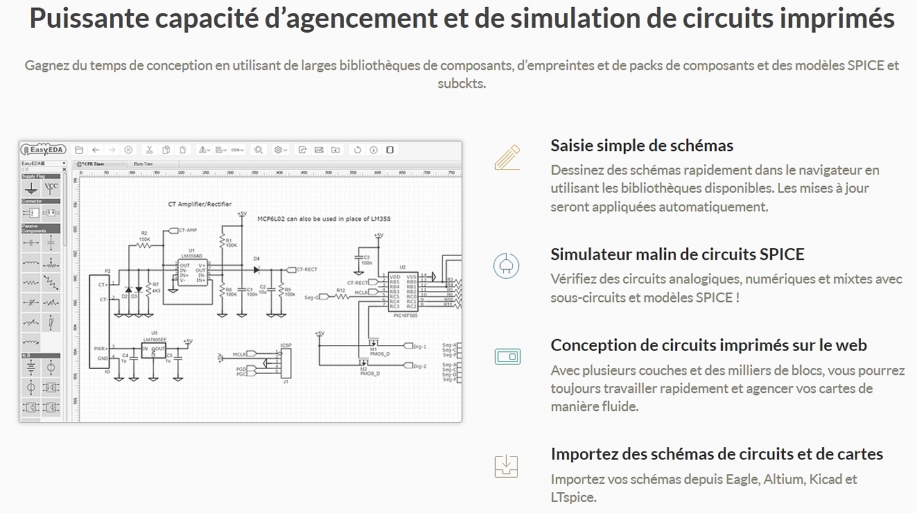

Fonctionnalités de EasyEDA
Voici comment EasyEDA présente son appli de création de circuit imprimé en ligne.
Saisie simple de schémas
easyEDA_presentation_600px
Dessinez des schémas rapidement dans le navigateur en utilisant les bibliothèques disponibles. Les mises à jour seront appliquées automatiquement.
Simulateur de circuits
easyEDA_developpement_600px
Vérifiez des circuits analogiques, numériques et mixtes avec sous-circuits et modèles SPICE !

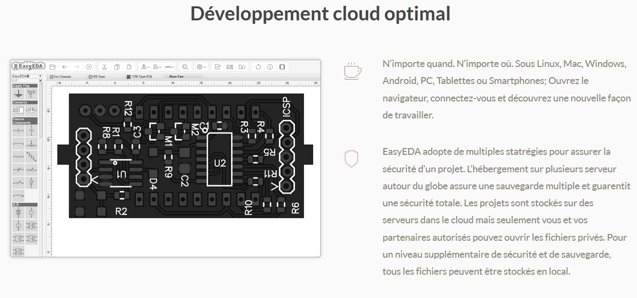

Conception de circuits imprimés sur le web
easyEDA_conceptio_600px
Avec plusieurs couches, des milliers de blocs, vous pourrez toujours travailler rapidement et agencer vos cartes de manière fluide.

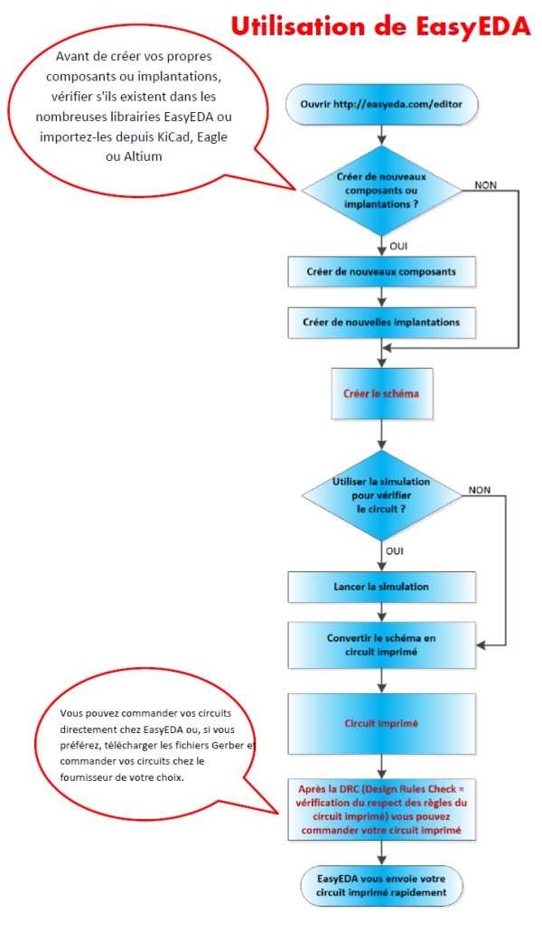

Le flux de production avec EasyEDA
easyEDA_organigrammeVous trouverez ci-dessous les différentes étapes appliquées à la création d’un clignotant à base de 555…

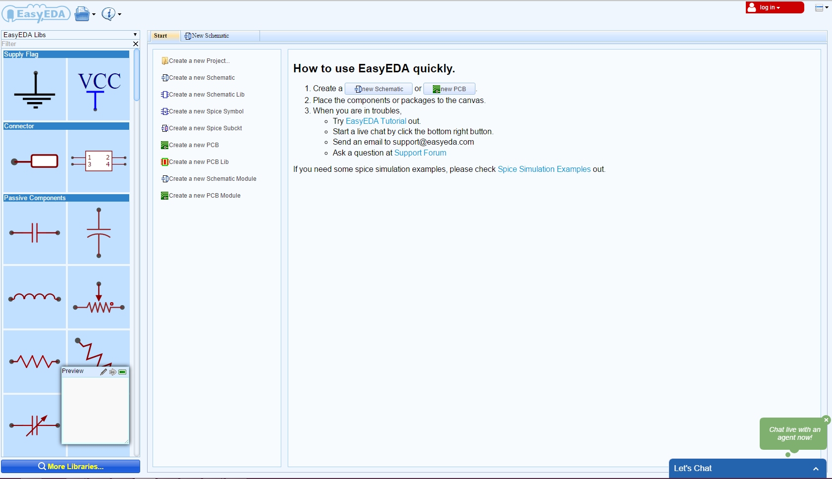

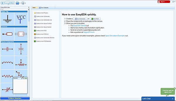

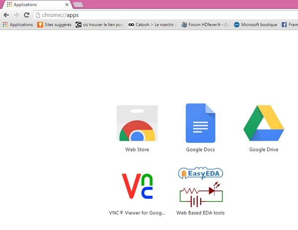

Appli Google Chrome

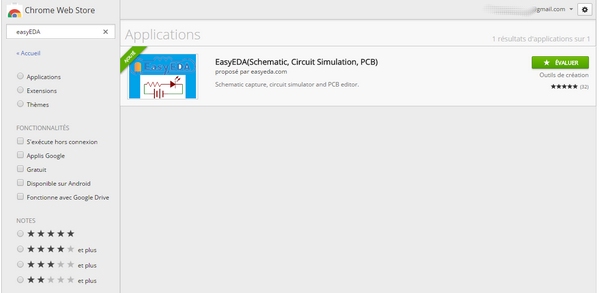

Lorsque EasyEDA m’a contacté pour me proposer d’écrire cet article, j’ai bien entendu voulu tester cette application avant d’accepter la proposition. EasyEDA est disponible gratuitement dans la boutique Chrome. easyEDA_chrome_01Une fois l’appli installée si on affiche les applis (taper dans la barre d’adresse de chrome : chrome://apps)
easyEDA_chrome_02 et qu’on clique sur l’appli EasyEDA, on aboutit sur le site web d’ EasyEDA :
easyEDA_chrome_03_600px
Sur la gauche les symboles que vous sélectionnerez simplement en cliquant dessus. Dans la partie droite vous pouvez choisir de dessiner un schéma ou directement un PCB (circuit imprimé).

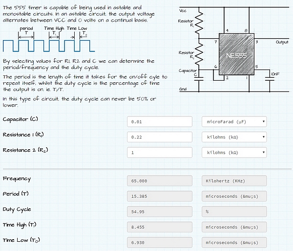

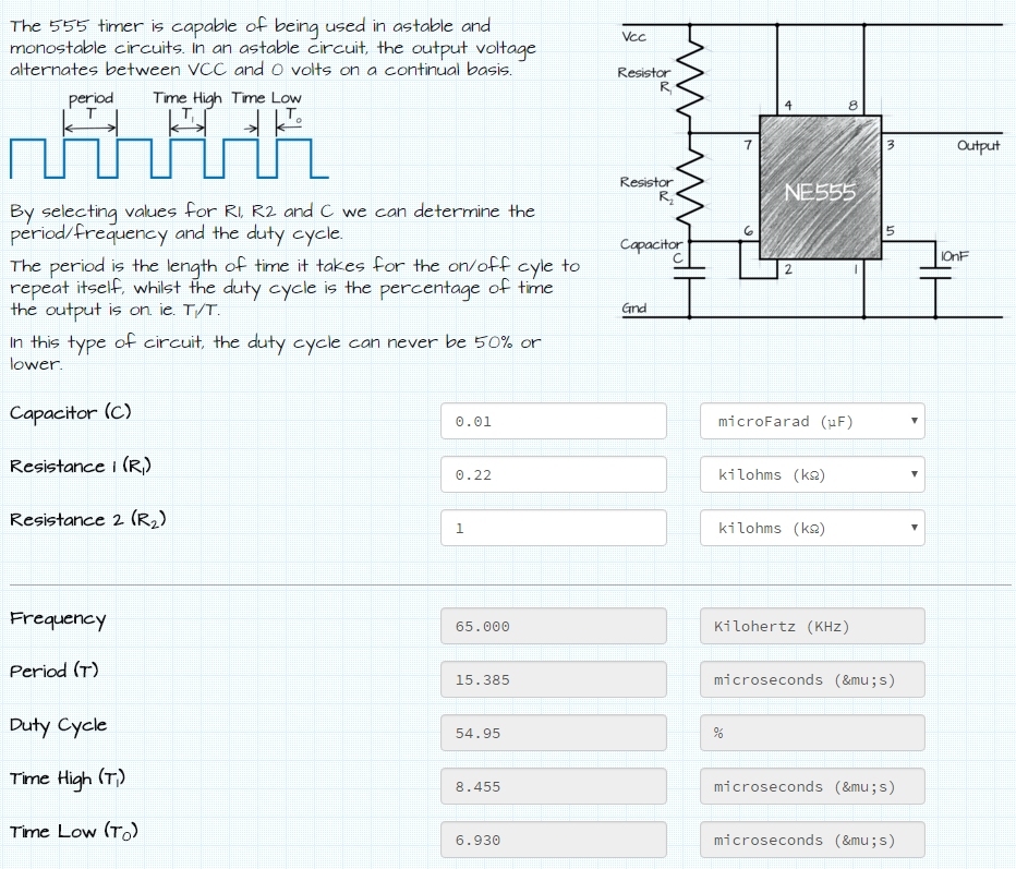

Choix d’un circuit à dessiner
Pour un vieil ancien électronicien comme moi, il fallait trouver un circuit simple à mettre en œuvre pour tester l’utilisation de cette appli web. Et pourquoi pas un bon vieux 555 ? J’en ai mis à toutes les sauces au cours de ma carrière, il sera encore de la partie cette fois-ci 🙂
easyEDA_555_simu2_600px
Cliquer pour agrandir (http://www.ohmslawcalculator.com/555-astable-calculator)
et on sortira sur une LED, juste pour « voir »…

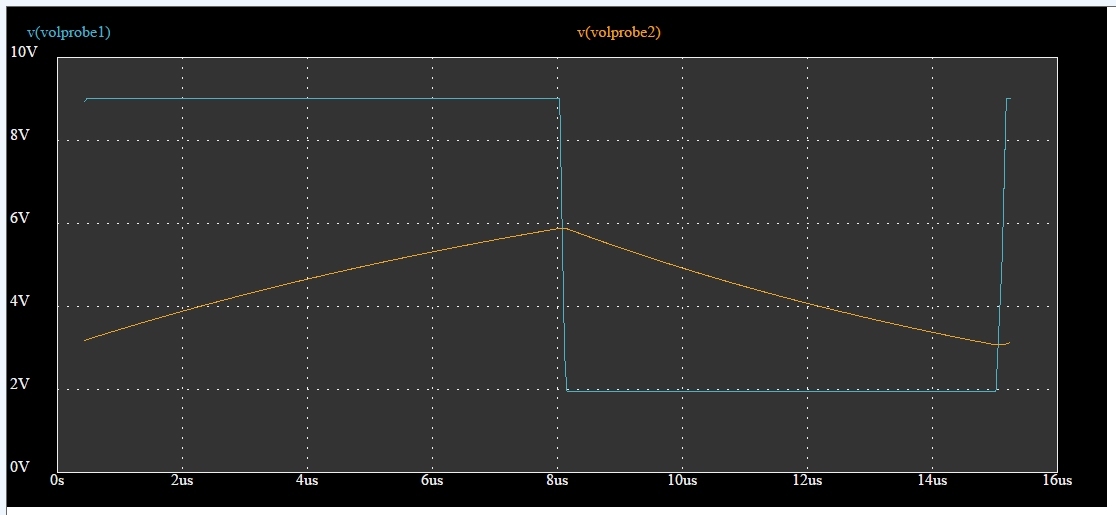

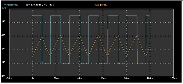

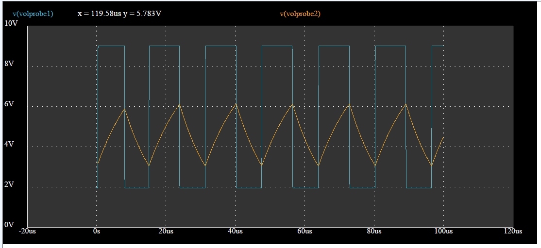

easyEDA_simuSi vous regardez le schéma, vous verrez que j’ai ajouté deux sondes volProbe1 et volProbe2. Il est possible de lancer la simulation en cliquant sur l’icône représentant un jogger puis Run the Document.
Il faudra régler les paramètres pour pouvoir observer les courbes produites par le simulateur. Après quelques tâtonnements, le résultat de la simulation apparait.
easyEDA_555_simu_600px
On voit bien la charge/décharge du condensateur ainsi que la sortie du montage. Pour mieux observer le résultat j’ai agrandi l’image en jouant sur le temps (µs/div).

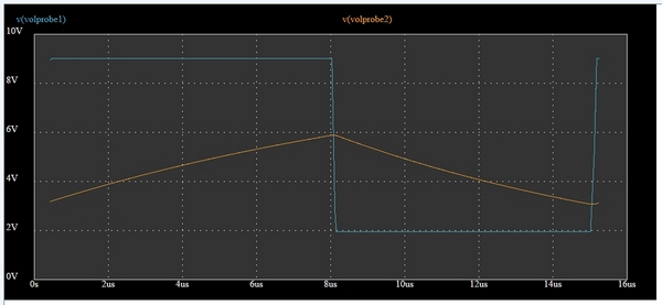

easyEDA_555_simu3_600px
Si vous regardez le calculateur de 555 un peu plus haut, vous verrez que la période devrait valoir 15,385 µs… pas mal, non ?

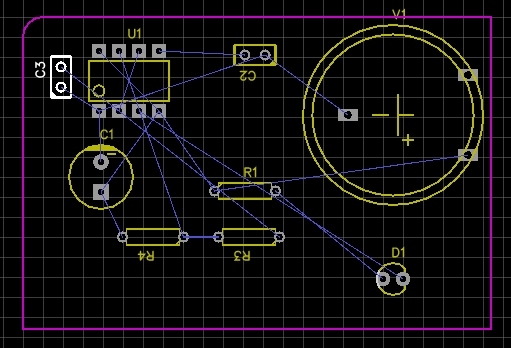

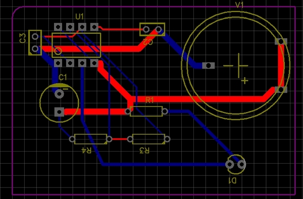

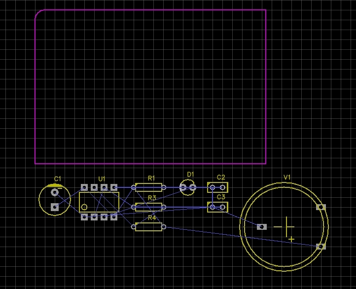

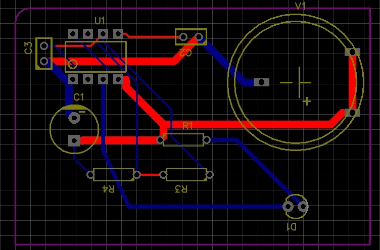

easyEDA_PCBUne fois le fonctionnement vérifié, en cliquant sur l’icône de la carte de circuit imprimé vous lancez la création du circuit imprimé.
La première étape est la génération du chevelu (net en anglais) où les composants sont reliés par des fils directs.
easyEDA_555_pcb1A partir de ce chevelu, déplacez les composants sur la carte en fonction de vos contraintes de placement (ici je n’en avais pas 🙂 )

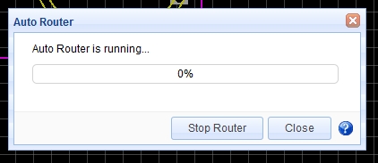

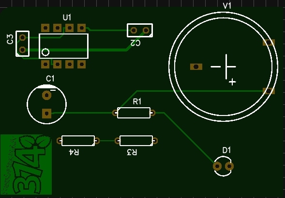

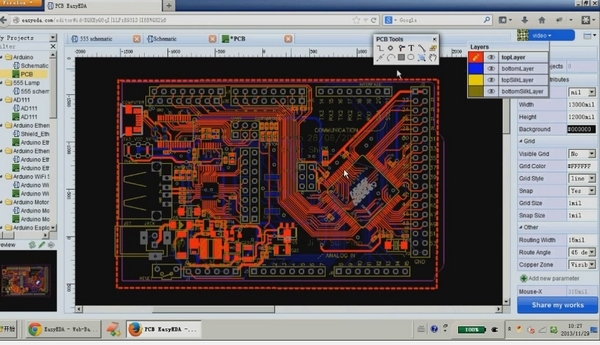

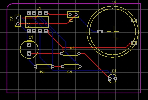

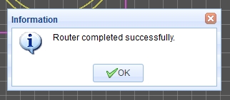

easyEDA_555_pcb2easyEDA_PCBrouteBon… on commence à voir à quoi va ressembler le circuit… Il faut maintenant activer le routage des pistes.
On clique sur l’icône représentant des pistes de circuit imprimé et c’est parti. Une première fenêtre vous demande des infos sur la taille des pistes. Vous pouvez aussi éviter de router certaines pistes comme la masse par exemple, si vous prévoyez un plan de masse… Dans un premier temps validez simplement en cliquant sur RUN.
easyEDA_PCBroute1
easyEDA_PCBroute2Avec le schéma du 555 le routage ne prend que quelques secondes… ce ne sera certainement pas le cas avec un schéma plus complexe.
easyEDA_555_pcb3La couleur des pistes indique si elles sont au dessus ou en dessous du circuit.
easyEDA_555_pcb5_600px
On peut rajouter des pistes, changer la largeur, déplacer certaines pistes en cliquant sur les points actifs, par exemple j’ai décalé celle qui passe sous R4 et qui me semblait trop proche de la pastille. J’ai aussi fait faire un demi-tour à la LED D1 (en bas à droite) car les pistes se croisaient. Dans ce cas il faut relancer le routage et on perd le dimensionnement des pistes modifiées. Il faut donc lorsqu’on entreprend de retoucher les largeurs de pistes s’assurer que tous les composants ont correctement positionnés !

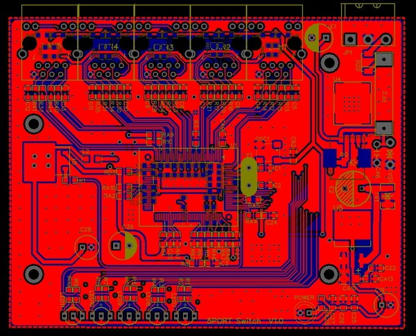

Des exemples plus évolués
Bon, d’accord, mon circuit à base de 555 n’est pas très représentatif… Il m’a permis de tester le déroulement des opérations et de vérifier le fonctionnement de cet outil gratuit.

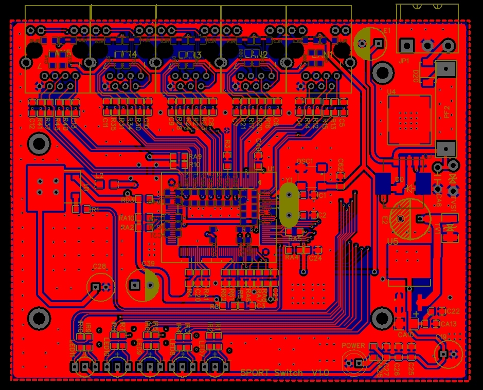

Bien entendu avec un peu de patience (et beaucoup plus d’expérience) on peut produire des circuits tout à fait professionnels dont plusieurs exemples sont accessibles sur le site :

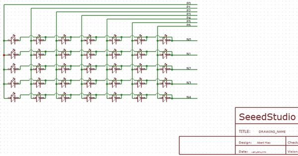

easyEDA_exemples
easyEDA_switch_4ports_600px
Switch 4 ports – Cliquer pour agrandir

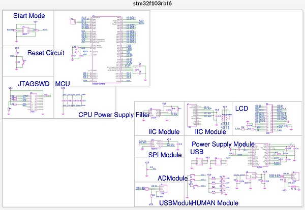

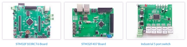

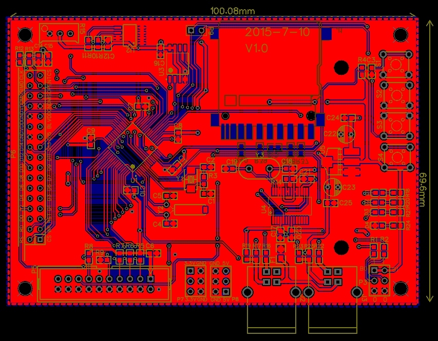

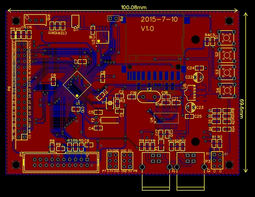

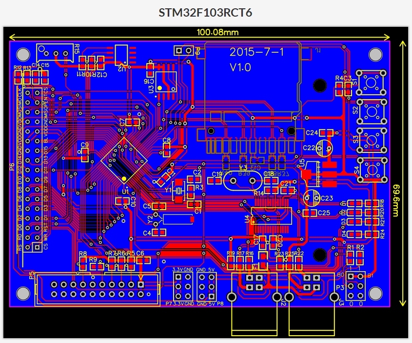

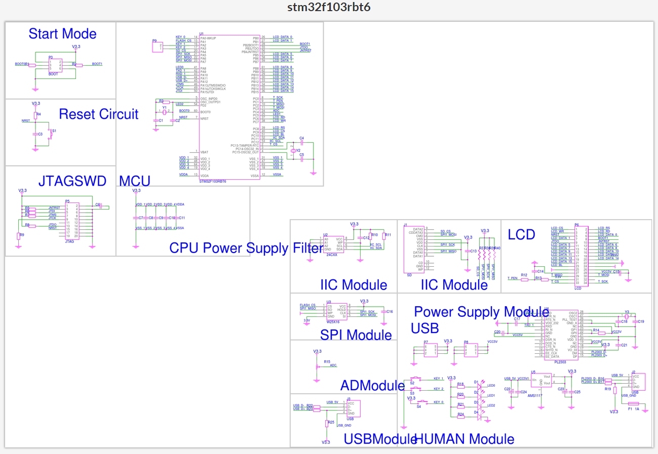

easyEDA_titre_600pxUne carte STM32 :
projet_stm32_600px
projet_stm32_PCB_600px
projet_stm32_PCBrouge_600px
projet_stm32_PCBsilk_600px

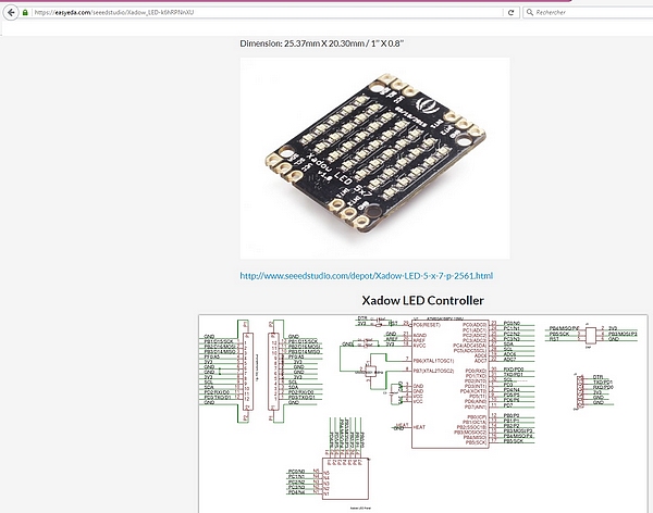

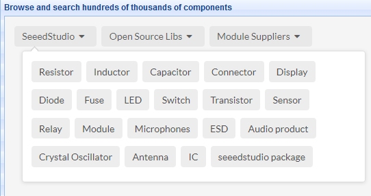

Utiliser les modules open source

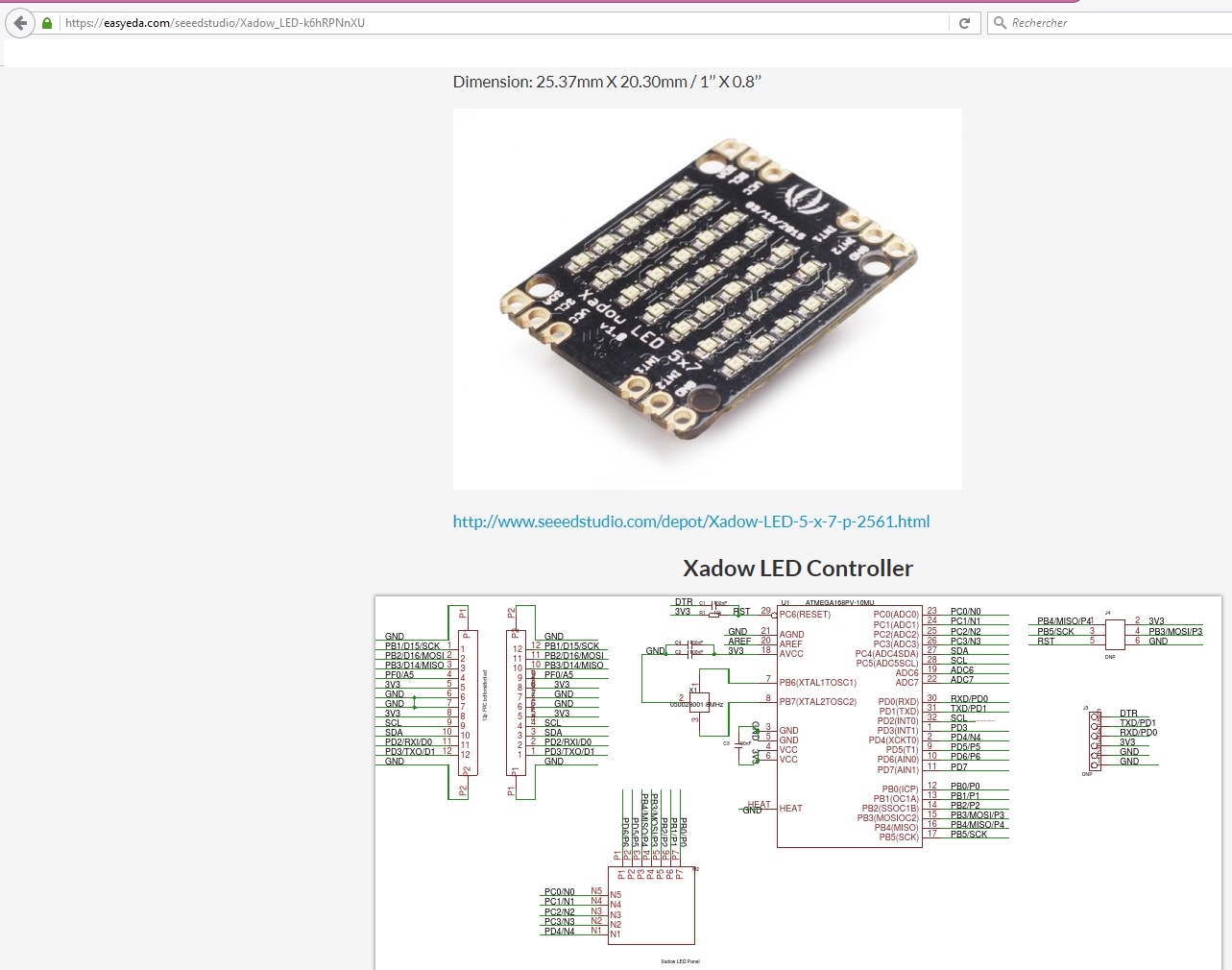

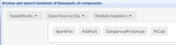

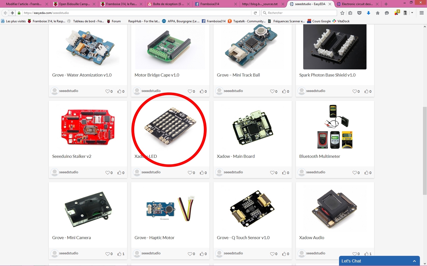

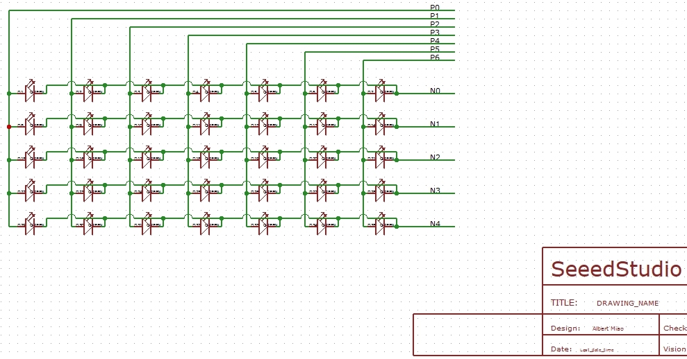

EasyEDA contient également des bibliothèques de composants qui vous permettent d’intégrer directement les composants de plusieurs vendeurs :

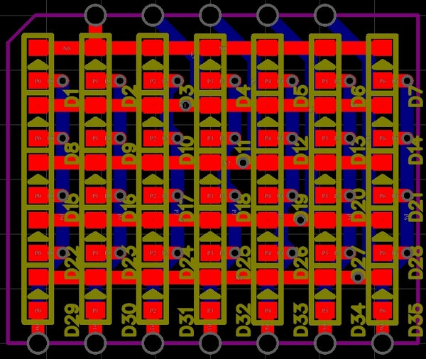

easyEDA_browse1easyEDA_browse2easyEDA_browse3Pour illustrer cela j’ai choisi un module équipé de LED (SeeedStudio) qu’il est ainsi possible d’intégrer à un montage :
easyEDA_led_selection_600px
easyEDA_led_schema600px
easyEDA_led_schema2_600px
easyEDA_led_pcb

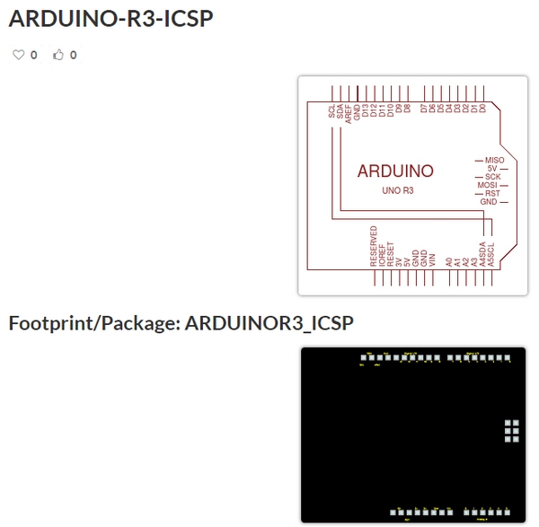

EasyEDA possède une bibliothèque riche de milliers de composants électroniques (pour schémas, pour circuits imprimés et pour la modélisation) et des dizaines de milliers d’exemples de schémas ! Tout le monde peut utiliser cette bibliothèque et l’enrichir. On peut aussi importer des schémas faits dans Altium, Eagle et KiCad et les éditer dans EasyEDA.
On y trouve l’Arduino sous toutes ses formes par exemple le R3 :
easyEDA_arduino

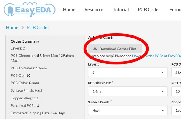

easyEDA_fabricationQuand vous êtes satisfait(e) de votre circuit, l’icône Fabrication Output vous dirige vers la page sur laquelle vous pourrez au choix télécharger les fichiers Gerber (si vous souhaitez les faire fabriquer par un autre fabricant) ou poursuivre votre réalisation en commandant le circuit imprimé chez EasyEDA .
easyEDA_Gerber

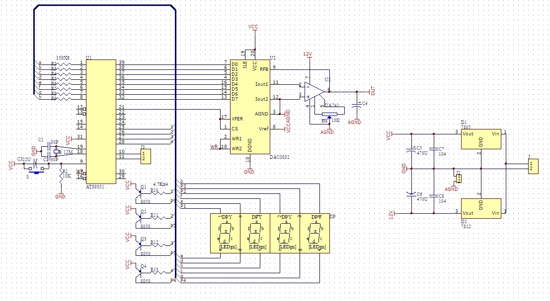

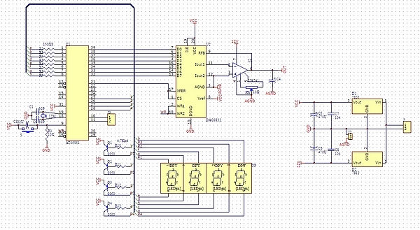

On peut aussi créer des schémas très professionnels :
projet_at89s51_600px
logo_easyEDAAu cours de mes essais qui ont duré plusieurs heures, EasyEDA s’est montré stable, fiable et relativement facile à maîtriser car il est assez intuitif. Un regret quand même, c’est que quand on a routé et retouché les largeurs pistes une modif qui oblige à relancer le routage… oblige à reprendre les largeurs de pistes. Pas grave si on a un petit circuit comme le mien. Un peu plus embêtant si on a une carte très chargée !

      Library (menu vertical de gauche) ;
      Clic sur «Footprint» (deuxième ligne) ;
      dans «Search symbol» taper le nom (ou au moins une partie du nom) du footprint qu’on veut équiper de son image 3D ;
      choisir dans la liste celui qui convient ;
      clic sur le bouton bleu «Edit».
