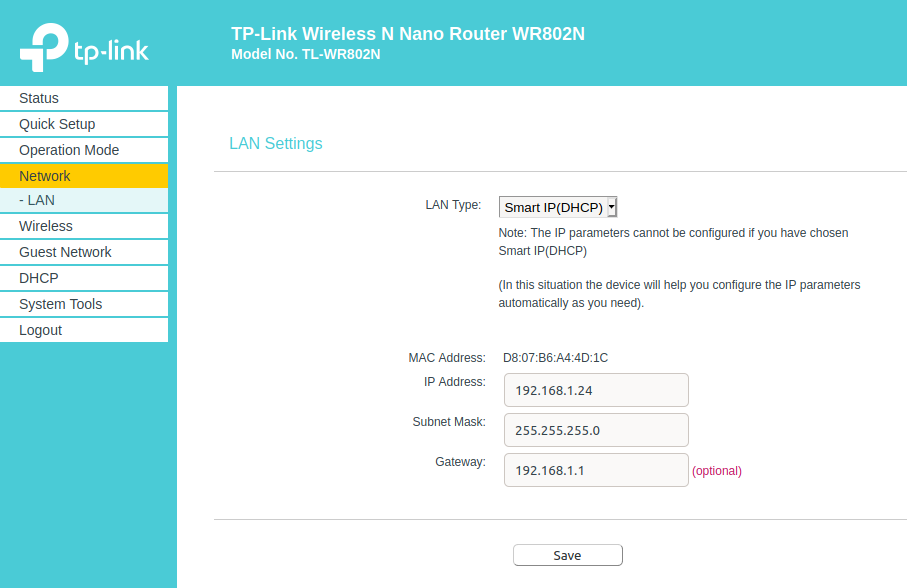

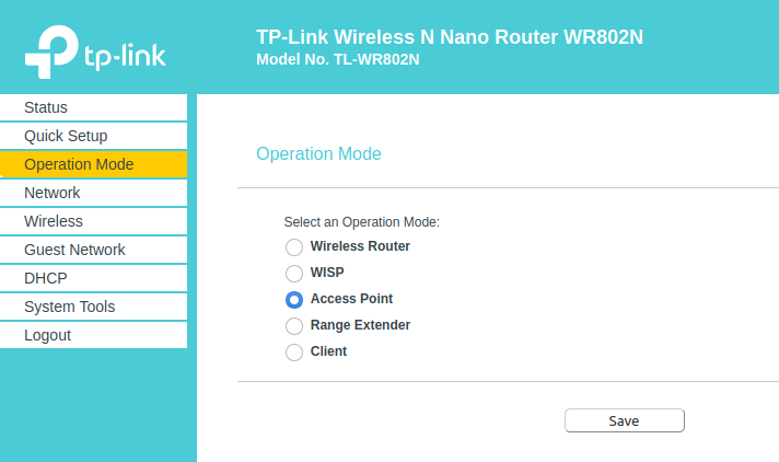

Afin de pouvoir également surveiller le trafic des équipements sans fil, il est nécessaire d’utiliser un petit routeur Wifi. Ce routeur doit être relié à un port du switch afin que le trafic Wifi soit également dupliqué vers l’IDS par la fonction « port mirroring ».

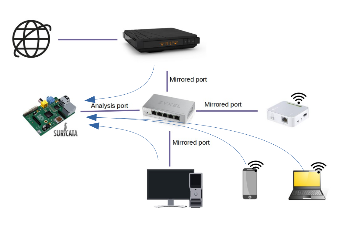

L’IDS doit être capable d’analyser les trames provenant de tous les équipements de votre réseau.

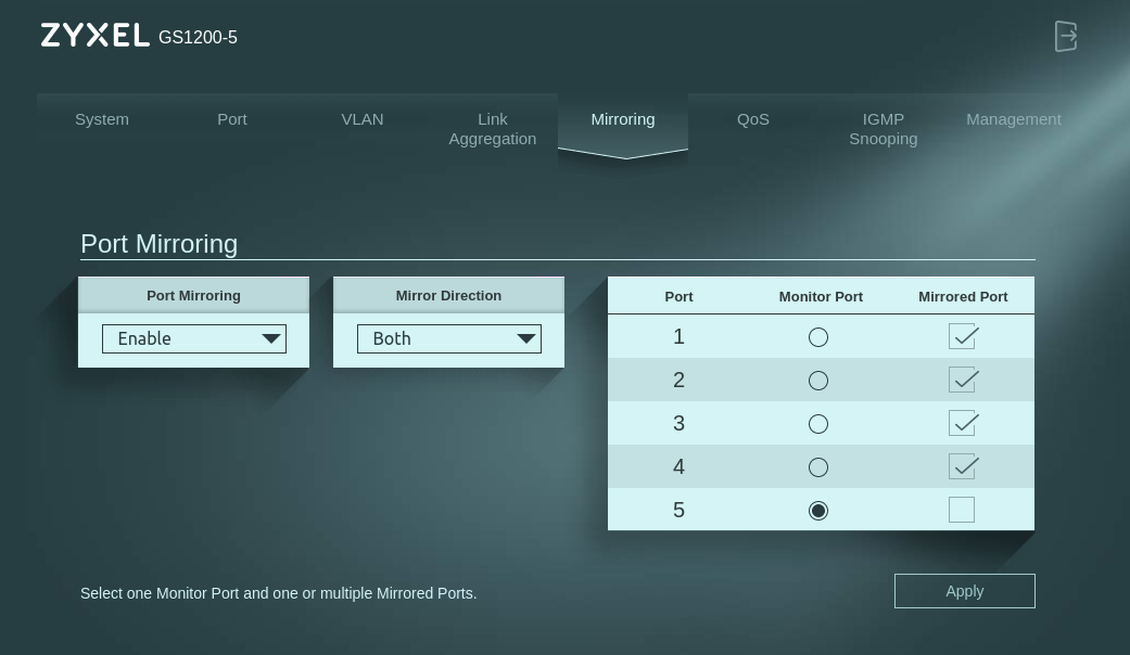

Pour cela il faut que tous vos équipements soient reliés au switch qui utilise la fonction port mirroring pour transmettre toutes les trames reçues des « mirrored port » vers le « analysis port ». Le Raspberry Pi sur lequel l’IDS Suricata est installé est bien entendu relié sur cet « analysis port ».
Si vous souhaitez également surveiller vos équipement connectés via le réseau Wifi, il ne faudra pas les connecter au réseau Wifi de la box internet mais utiliser un petit routeur Wifi également connecté au switch sur un « mirrored port ».
Mon réseau local est le 192.168.1.0/24 et tous mes équipements y compris ceux qui sont connectés via le point d’accès Wifi appartiennent à ce réseau local.

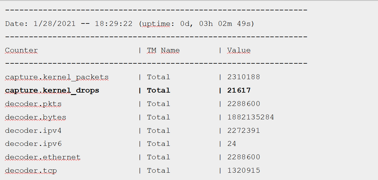

Suricata peut nécessiter quelques optimisations afin de fonctionner de façon optimale sur votre réseau. Cela dépend bien entendu du nombre d’équipements à surveiller et du trafic
généré.

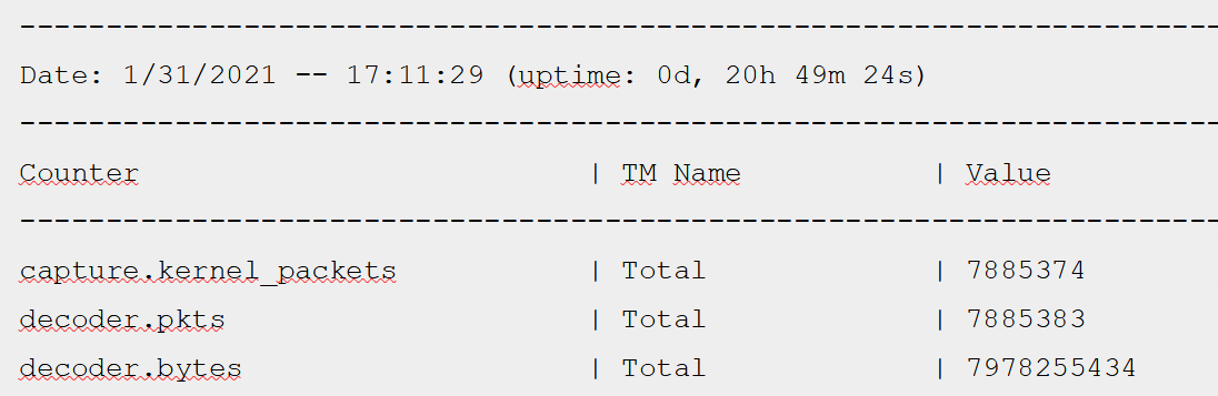

Vérifier que la variable capture.kernel_drops dans le fichier /var/log/suricata/stats.log ne soit pas trop élevée. Idéalement elle doit rester à 0 et donc ne pas être affichée dans la liste des compteurs.
Dans le cas ci-dessus, 21617 paquets sur 2310188 ont été perdus, soit environ 1 %. C’est
acceptable mais cette perte peut être évitée.
Vous pouvez par exemple augmenter la valeur de la variable « ring-size » dans le fichier de configuration « /etc/suricata/suricata.yaml« . Attention, il faut bien entendu supprimer le « # » devant la variable dans le fichier suricata.yaml. Cette modification est en général suffisante pour éviter de perdre des paquets.
Modifier la valeur de ring-size en changeant la ligne suivante dans le fichier /etc/suricata/suricata.yaml :
#ring-size: 2048
par :
ring-size: 30000
Après avoir augmenté cette variable à 30000, je n’observe plus de perte de paquets, même avec 7.8 millions de paquets reçus.

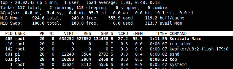

Utilisation des ressources du Raspberry Pi
A titre d’information, voici la consommation des ressources d’un Raspberry Pi 3 Modèle B faisant tourner Suricata.
Utilisation du processeur
En moyenne 27 % de CPU utilisés :
Utilisation de la mémoire
569 MB de mémoire utilisés :

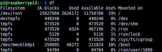

Utilisation de la carte SD
2.6GB de disque utilisés :
Configuration du port mirroring sur le switch Zyxel GS1200-5
L’IDS Suricata tourne sur le Raspberry Pi qui est relié au port 5 du switch. Les équipements à surveiller sont reliés aux ports 1 à 4 du switch.
Afin de permettre d’analyser le trafic de tous les équipements reliés à ce switch, il faut configuré le port 5 comme monitor port et les ports 1 à 4 en tant que mirrored port dans leurs deux directions entrantes et sortantes.
Ainsi tous le trafic entrant ou sortant des ports 1 à 4 du switch sera recopié (mirrored) vers le port 5 afin d’être analysé par notre IDS Suricata tournant sur le Raspberry Pi.
Notez qu’il est également possible d’utiliser un TAP réseau qui permet de dupliquer le trafic qui circule sur un câble pour l’envoyer vers notre dispositif d’écoute. Le principe du TAP Ethernet est décrit sur cet article.
Configuration du routeur Wifi
Le routeur Wifi est relié à un mirrored port du switch, il doit être configuré en mode Access Point. Ainsi les équipements qui y seront reliés en Wifi se trouveront sur le même réseau local et pourront être surveillés par notre IDS.
Voir la documentation du routeur si besoin, mais la configuration est très simple car il suffit de déclarer le mode d’opération Access Point et d’utiliser le type de LAN Smart IP (DHCP).

      Il est tout d’abord indispensable d’ajouter un switch qui gère le port mirroring afin de dupliquer tous les paquets qui transitent par ce switch et de les envoyer à l’IDS. Ensuite il faut tout simplement relier le câble Ethernet du TP-Link Wifi Mesh Deco M9 sur un port du switch plutôt que sur la box.
      Si cet équipement gère le mode point d’accès il faut le configurer ainsi. Sinon le seul inconvénient du mode routeur c’est que tous les équipements reliés via ce routeur Wifi seront visibles avec la même adresse IP (celle de ce routeur Wifi) par l’IDS.
      C’est le gros avantage du petit routeur Wifi que j’utilise dans le tuto. Car comme son nom ne l’indique pas, il n’est pas utilisé comme un routeur mais comme un simple point d’accès. Ce qui fait que les équipements reliés à ce point d’accès Wifi appartiennent au même réseau LAN que le switch et apparaissent bien avec leur adresse IP.
      Voilà j’espère avoir répondu à la question.

    Concernant le fine-tuning de Suricata pour éviter de dropper les packets, j’ai personnellement obtenu un bien meilleur résultat en augmentant simplement le max-pending-packets.
    Ma conf avec un Pi4 pour une connexion 100 Mbps me permet de rester bien en dessous des 1% de drop (en conditions normales je suis en dessous de 0.1%:
    threads: auto
    use-mmap: yes
    mmap-locked: yes
    tpacket-v3: yes
    max-pending-packets: 1500
    A contrario augmenter le ring-size  trop fort génère des instabilités avec pour conséquence Suricata qui crashe lamentablement et sans prévenir.
    Ex. de stats:
    Counter | TM Name | Value
    capture.kernel_packets | Total | 9512273
    capture.kernel_drops | Total | 4158
  13. S.P.
    Finallement je suis parvenu à complètement éliminer les dropped packets (sur une connexion 100 Mbps) en augmentant le max-pending-packets et surtout en passant en runmode workers avec seulement 3 threads au lieu de 4 par défaut.
    Assigner 4 threads à Suricata sur le Pi 4 qui a 4 cores, alors qu’il y a de nombreux autres process qui tournent notamment dans mon cas les instances docker pour ElasticSearch et Kibana, créé je pense parfois de la contention et provoque des dropped packets.
    J’ai également du coup un system beaucoup moins chargé en cpu, ce qui me laisse penser que le Pi pourrait analyzer une plus grande bande passante sans soucis.
