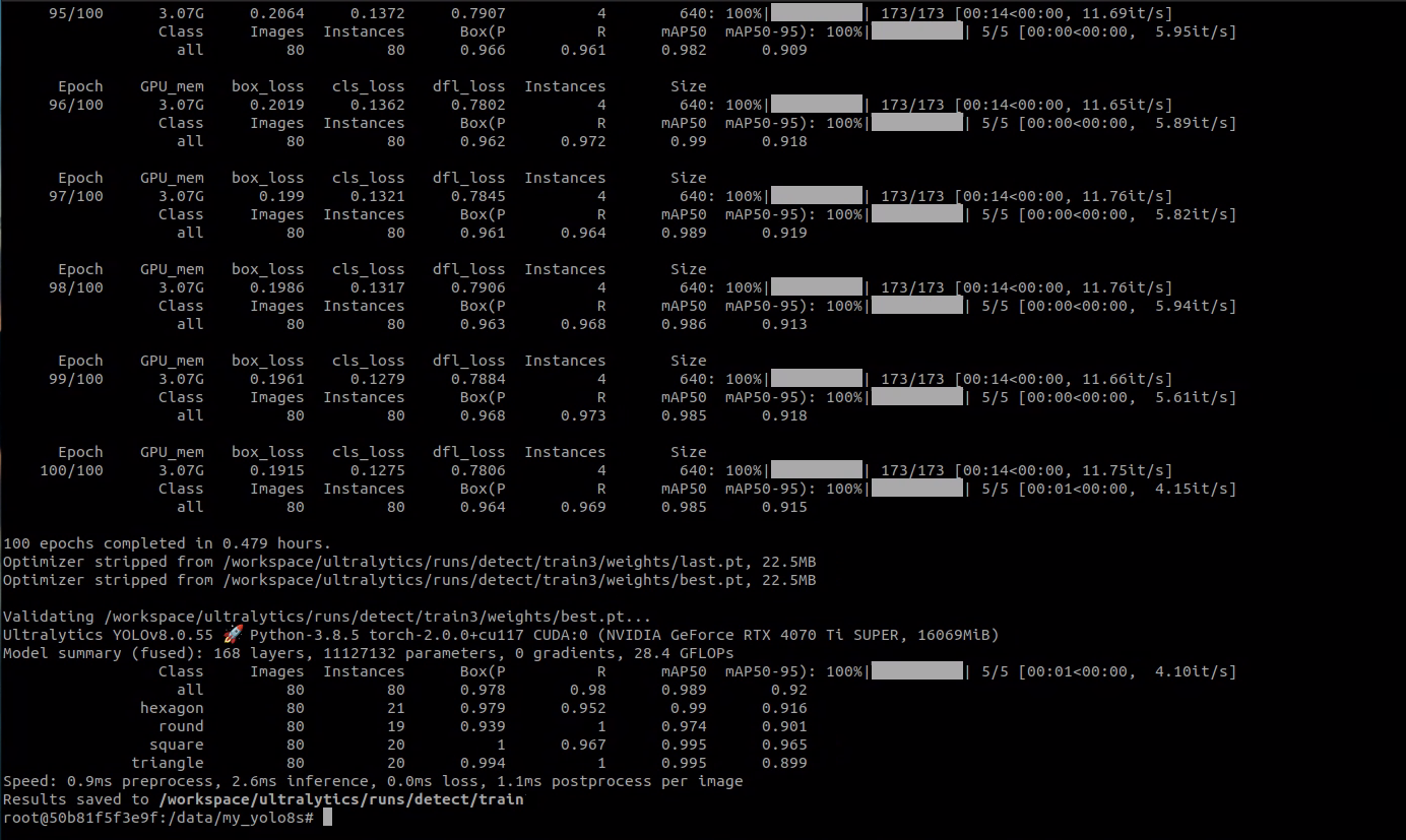

yolo task=detect mode=train model=yolov8s.pt data=/data/my_dataset/data.yaml  epochs=100 batch=8
👉 Objectif : Entraîner le modèle YOLOv8 sur notre dataset personnalisé pendant 100 époques avec une taille de batch de 8.
Nous utilisons yolov8s.pt comme modèle de départ pour apprend à détecter les objets.

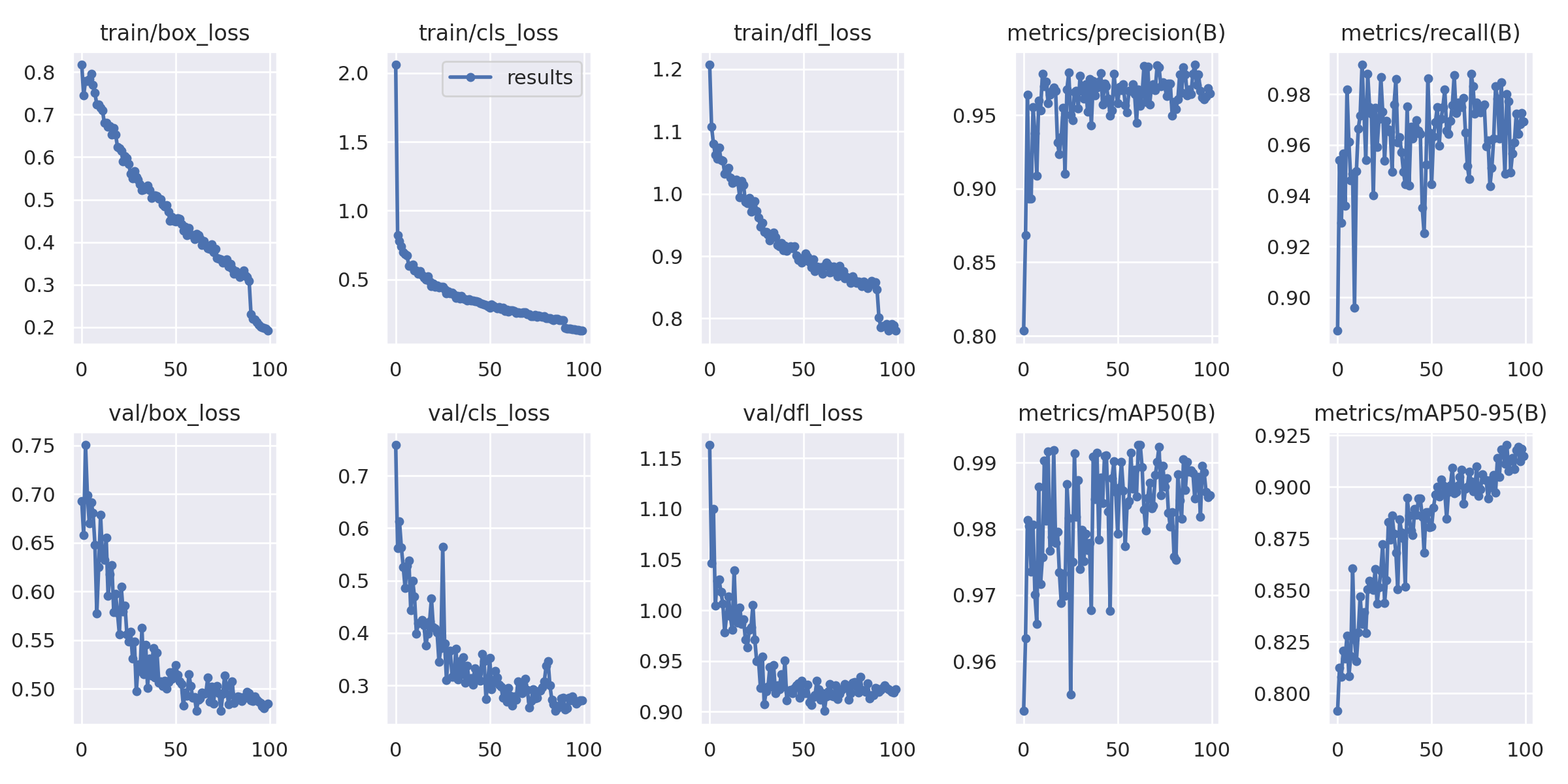

… et après un certain temps, parfois plusieurs heures ….. ( ici, un peu moins d’une heure)
Notre IA est là !
  • les graph des données statistiques sont générés
le réseau de neurones que nous allons exploiter est dans fichier best.pt
root@50b81f5f3e9f:/data/my_yolo8s# ls -l /workspace/ultralytics/runs/detect/train/weights/
total 43968
-rw-r--r-- 1 root root 22510584 Feb  2 15:52 best.pt
-rw-r--r-- 1 root root 22510584 Feb  2 15:52 last.pt

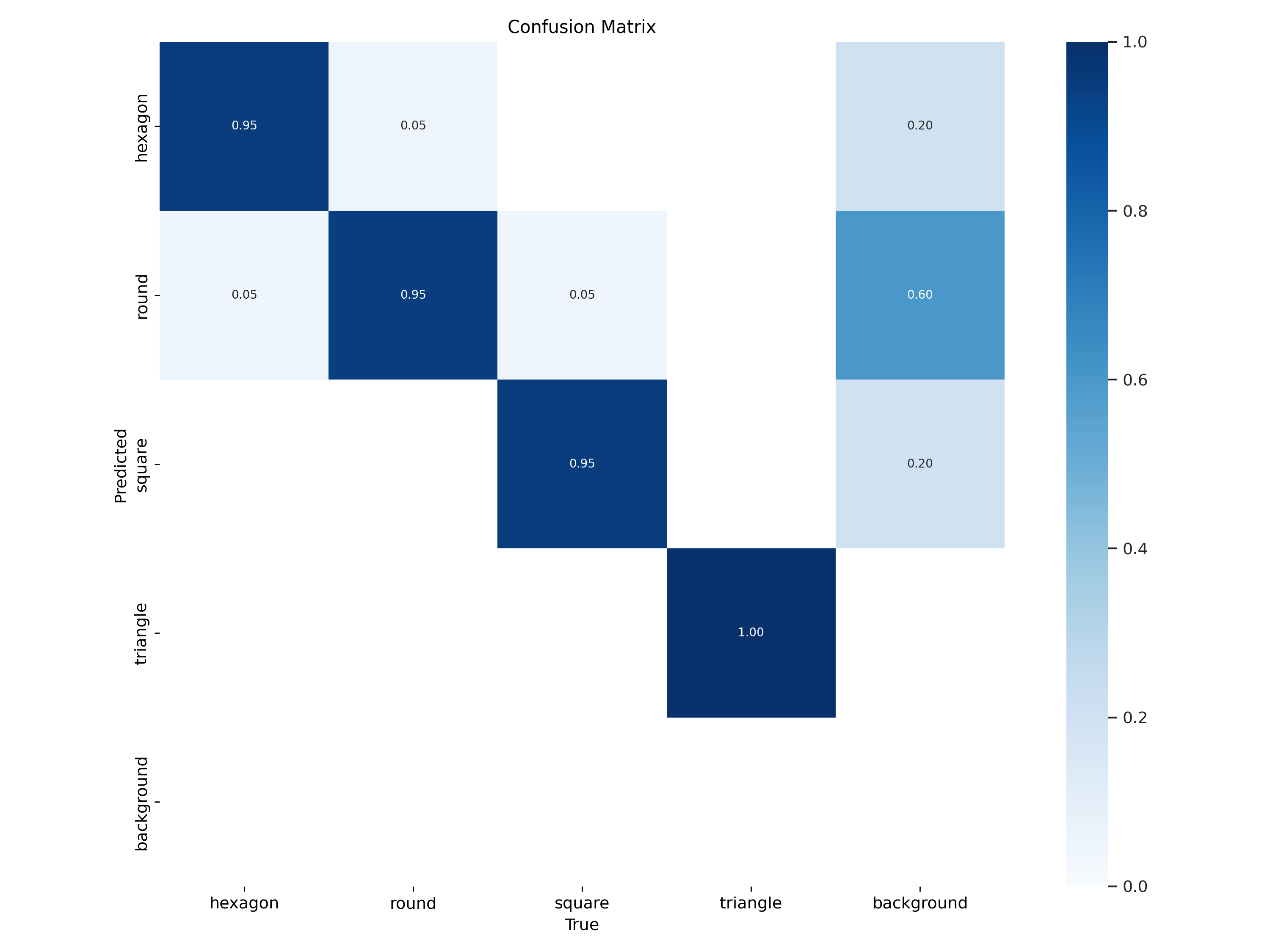

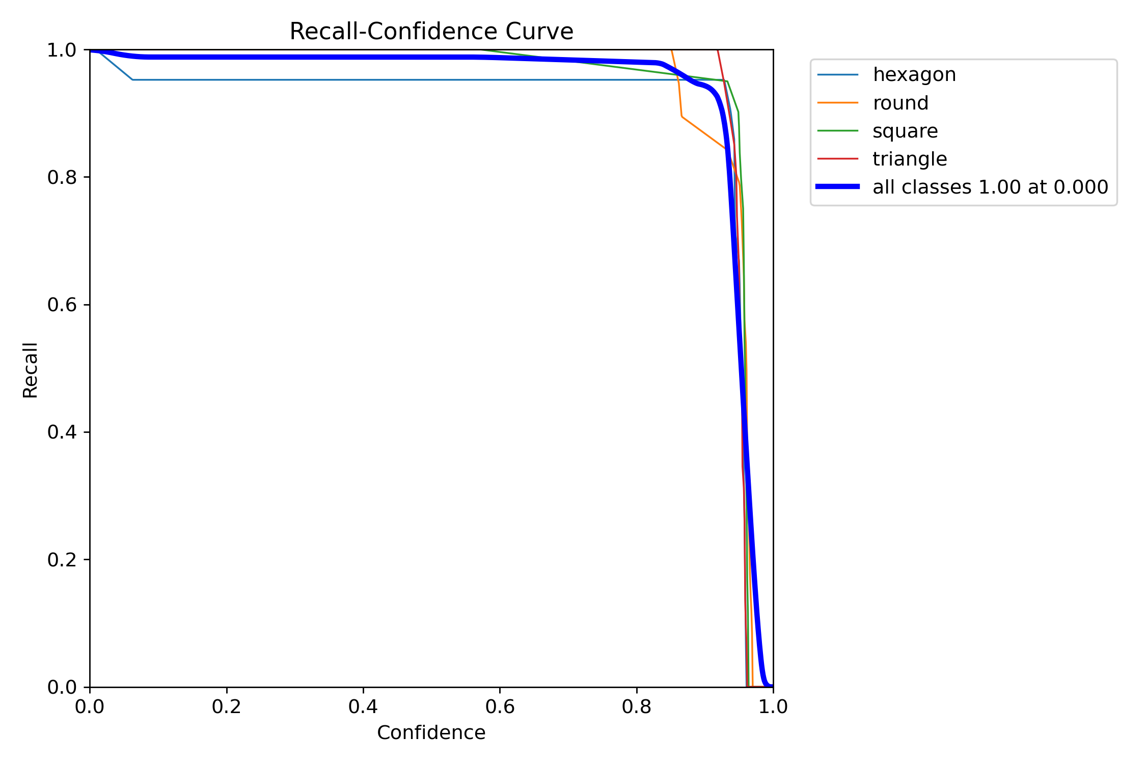

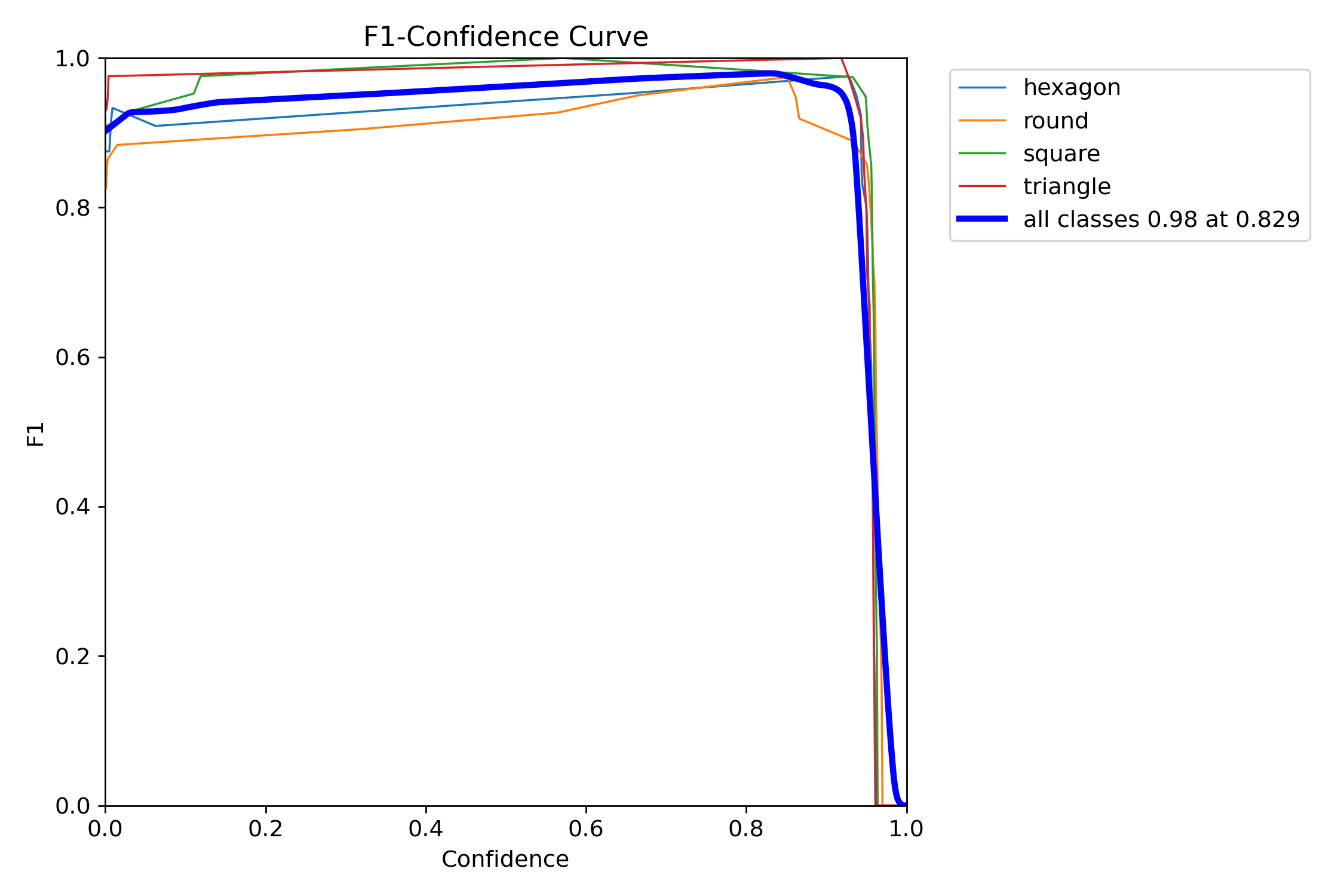

YOLO – Validation
yolo task=detect mode=val model=/workspace/ultralytics/runs/detect/train/weights/best.pt data=/data/my_dataset/data.yaml
👉 Objectif : Tester la performance du modèle best.pt sur les images de validation définies dans data.yaml.
cette étape génère des métriques (mAP, précision, rappel) pour évaluer la qualité du modèle.
résultat :
	Ultralytics YOLOv8.0.55 🚀 Python-3.8.5 torch-2.0.0+cu117 CUDA:0 (NVIDIA GeForce RTX 4070 Ti SUPER, 16069MiB)
	Model summary (fused): 168 layers, 11127132 parameters, 0 gradients, 28.4 GFLOPs
	val: Scanning /data/my_dataset/valid/labels.cache... 80 images, 0 backgrounds, 0 corrupt: 100%|██████████| 80/80 [00:00<?, ?it/s]

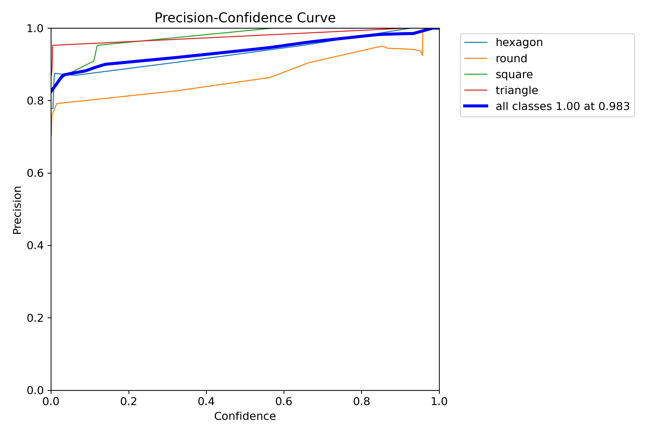

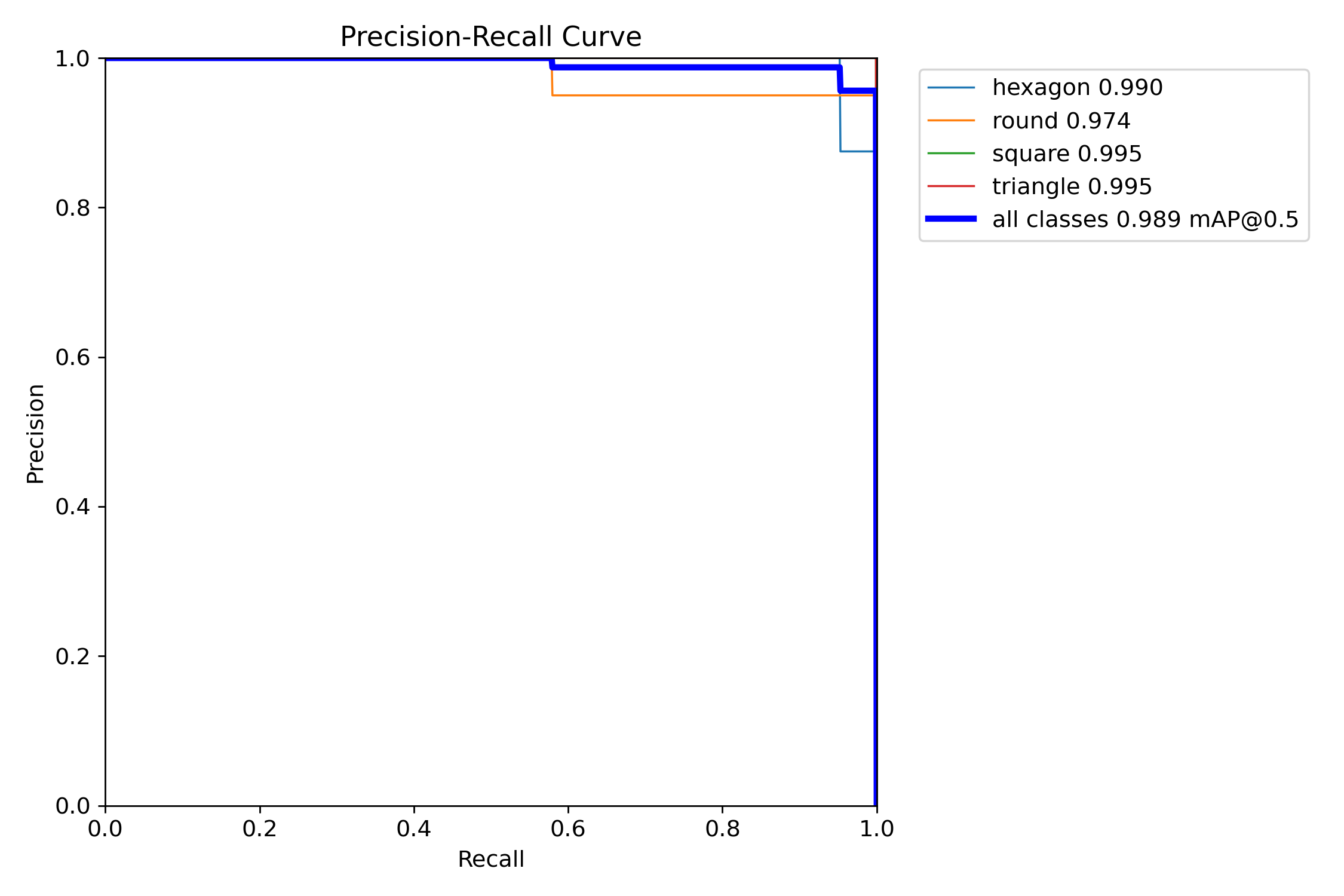

					Class     Images  Instances      Box(P          R      mAP50  mAP50-95): 100%|██████████| 5/5 [00:01<00:00,  3.80it/s]
					all         80         80      0.978       0.98      0.989      0.921
				hexagon         80         21      0.979      0.952       0.99      0.916
			 	  round         80         19      0.939          1      0.974      0.901
				 square         80         20          1      0.967      0.995      0.965
			   triangle         80         20      0.994          1      0.995      0.899
	Speed: 1.8ms preprocess, 2.8ms inference, 0.0ms loss, 0.9ms postprocess per image
	Results saved to /workspace/ultralytics/runs/detect/val

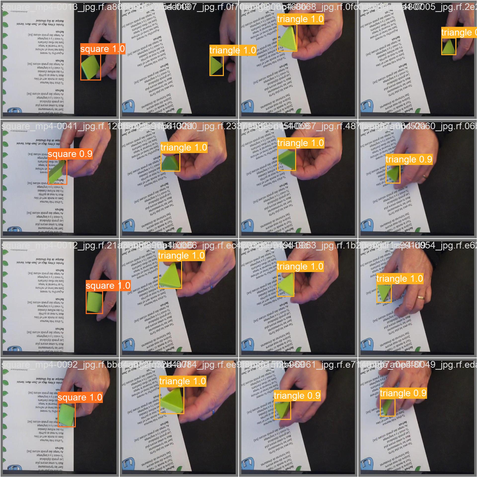

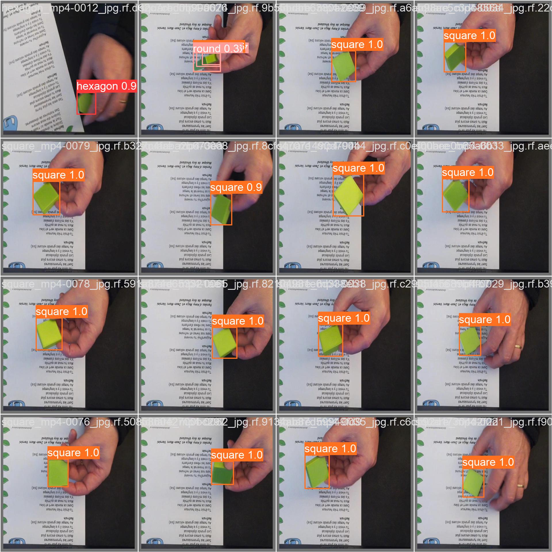

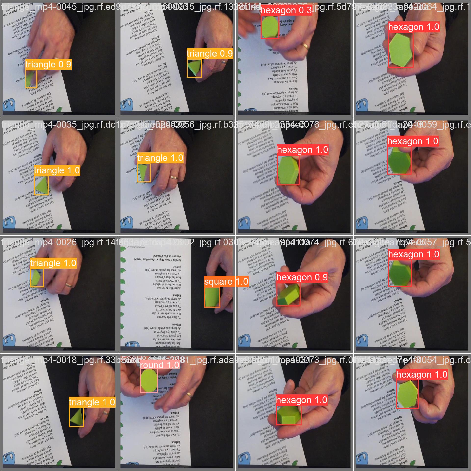

YOLO – Test d’inférence
yolo task=detect mode=predict model=/workspace/ultralytics/runs/detect/train/weights/best.pt conf=0.25 source=/data/my_dataset/test/images save=True
👉 Objectif : Exécuter le modèle entraîné (best.pt) sur des nouvelles images avec une confiance minimale de 0.25.
Cette étape sauvegarde les résultats sous forme d’images (images annotées avec les prédictions).
résultat :
image 1/40 ../../hexagon_mp4-0003_jpg.rf.c293d0bda8579255c22e0bb3adec7517.jpg: 640x640 1 hexagon, 6.0ms
image 2/40 ../../hexagon_mp4-0004_jpg.rf.cc7bd017125af4dbd404019b3770f394.jpg: 640x640 1 hexagon, 4.6ms
image 3/40 ../../hexagon_mp4-0008_jpg.rf.4fd6e77433c04562e72f935866ce0f6f.jpg: 640x640 1 hexagon, 4.5ms
image 4/40 ../../hexagon_mp4-0019_jpg.rf.7d1cf963c7a1ec1475e9835eb22823fe.jpg: 640x640 1 hexagon, 4.4ms
image 18/40 ../../round_mp4-0072_jpg.rf.a7b124ffd4ac510cb800640b2662692c.jpg: 640x640 1 round, 5.2ms
image 19/40 ../../round_mp4-0073_jpg.rf.17cc51715ce2f318fbe54c4cf027eb25.jpg: 640x640 1 round, 4.4ms
image 20/40 ../../round_mp4-0079_jpg.rf.726d39195525a9379b7a0d027cc95fa2.jpg: 640x640 1 round, 5.3ms
image 21/40 ../../square_mp4-0008_jpg.rf.2de6b97777c35ad77243686b52db8fdd.jpg: 640x640 1 square, 4.3ms
image 22/40 ../../square_mp4-0031_jpg.rf.51e2987542775d7b404283d2555c1e89.jpg: 640x640 1 square, 4.4ms
image 38/40 ../../triange_mp4-0093_jpg.rf.a5e21f5433c42886dfa68207bf33bcf4.jpg: 640x640 1 triangle, 4.3ms
image 39/40 ../../triange_mp4-0094_jpg.rf.ca41d949218064b2667407a288294d54.jpg: 640x640 1 triangle, 4.5ms
image 40/40 ../../triange_mp4-0097_jpg.rf.42740df0f5c5443d917efcfb888b12b6.jpg: 640x640 1 triangle, 4.4ms
Speed: 0.4ms preprocess, 4.9ms inference, 1.3ms postprocess per image at shape (1, 3, 640, 640)
Results saved to /workspace/ultralytics/runs/detect/predict

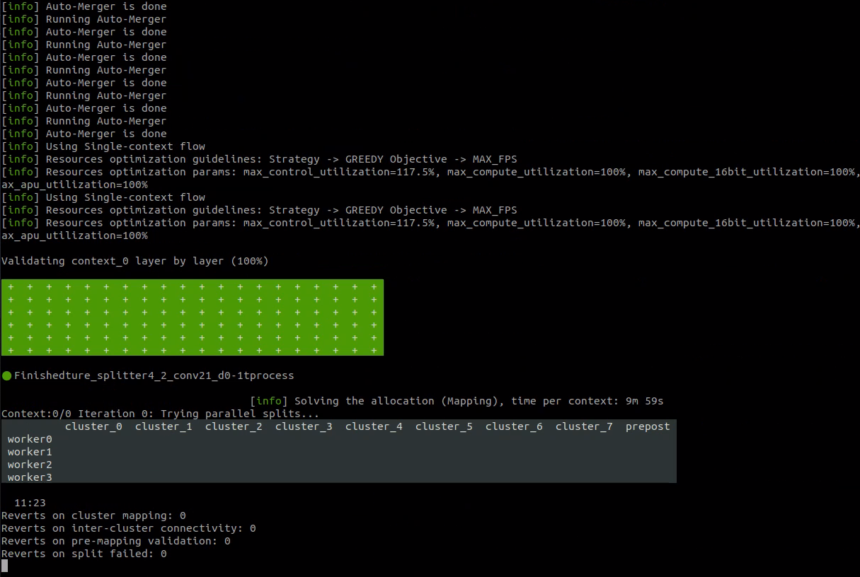

Il suffit maintenant de lancer le script :
./hailo_ai_sw_suite_docker_run.sh
	Loading Docker image: /home/fredj21/FRED/hailo_ai_sw_suite_2025-01.tar.gz
	INFO: Checking system requirements...
	INFO: System requirements check finished successfully.

Compilation
Il temps maintenant de lancer la compilation de notre fichier ONNX en fichier HEF
A noter :
  • l’architecture cible est dépendante du type de carte HAILO que nous possédons : hailo8l ou hailo8
  • la calibration peut être réalisée sur les images de test, validation, ou training ( à tester )
cd /local/shared_with_docker/
	hailomz compile yolov8s \
	    --ckpt=my_yolo8s/train/weights/best.onnx \
	    --hw-arch hailo8 \
		--calib-path my_dataset/test/images/ \
		--classes 4 --performance
Après quelques heures de patience …
nous obtenons LE fichier HEF compatible avec le module HAILO 8 du notre Raspberry PI
ls *hef
	yolov8s.hef
