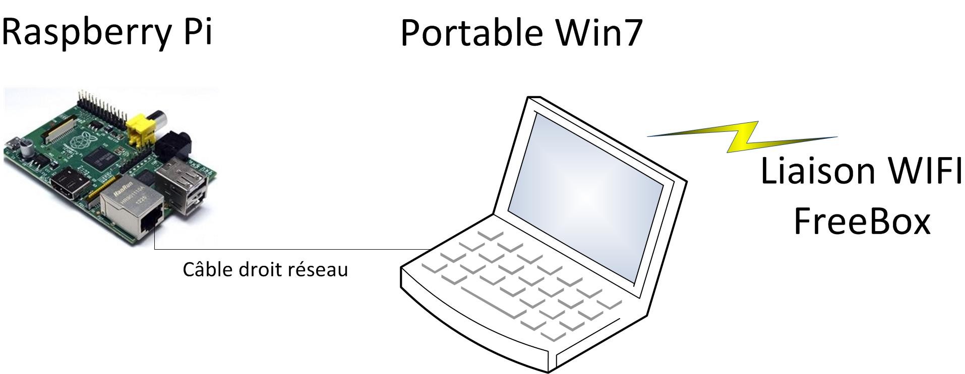

Il connecte son Raspberry Pi à son PC portable par un câble RJ45 et le PC est lui même en liaison wifi avec des hotspots. La question est : comment relier le Raspberry Pi à Internet ?…schema_pontBonjour,

Le PC utilisé est un Dell Studio XPS 16. Sa prise RJ45 est autoMDX, un câble réseau RJ45 droit fera donc l’affaire.

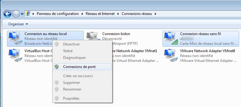

Il faut commencer par sélectionner les deux connexions réseaux : Connexion réseau sans fil et connexion au réseau local. Pour cela cliquer sur la première, maintenir la touche [CTRL] et cliquer sur la deuxième. Les deux connexions doivent être en surbrillance.
Faire un clic droit sur l’une des deux connexions et cliquer sur Connexions de pont.
Un message vous demande de patienter pendant la création du pont.

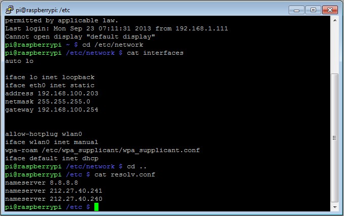

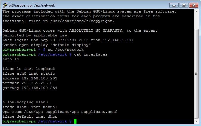

La solution ? Paramétrer les adresses IP à la main dans le fichier /etc/network/interfaces. J’ai pris une adresse qui ne risque pas d’être distribuée par le DHCP (dans mon cas).
pont_03et j’ai rajouté le DNS de Google 8.8.8.8 dans le fichier resolv.conf.
pont_04Un redémarrage du Raspberry Pi par sudo reboot… (oui je sais j’aurais pu faire un sudo ifdown eth0 et un sudo ifup eth0 mais… c’est plus long à taper au clavier !)
A partir de là, le Raspberry Pi se connecte à internet via le pont mis en place sur la machine WIndows 7. La liaison réseau est marquée d’une croix rouge mais ça n’empêche pas le fonctionnement.

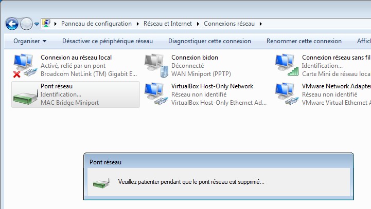

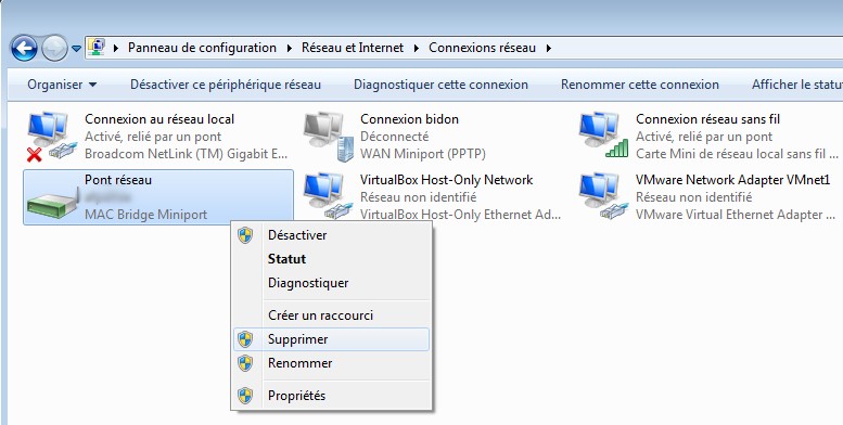

Quand vous avez fini de vous amuser avec votre Raspberry Pi, pensez à supprimer le pont :
pont_supprimeClic droit sur le pont et cliquer sur Supprimer dans le menu qui apparait.
pont_supprime2Patientez à nouveau pendant la suppression du pont.
