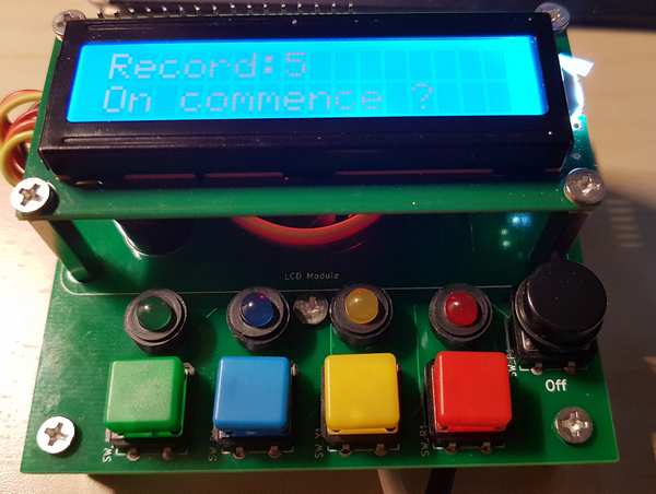

Jeu basé sur le principe du jeu « Simon » : il faut répéter une séquence de LEDs qui s’allument au hasard, en commençant par 1 led, puis 2, 3 etc. jusqu’à ce que le joueur se trompe. Le jeu mémorise le meilleur score (tous joueurs confondus)
Possibilité d’activer ou non un buzzer qui joue une note de musique différente pour chaque LED.
Chaque LED est associée à un bouton poussoir de même couleur pour que le joueur entre la séquence qu’il vient de voir. Un bouton poussoir supplémentaire permet d’éteindre proprement tout le système.
Le jeu est équipé d’un afficheur LCD de 2 lignes de 16 caractères pour afficher :
  •  un message d’initialisation
  •  une invite pour commencer la partie (avec activation du buzzer ou pas)
  •  affichage du niveau atteint par le joueur et score à battre
  •  message d’extinction du système

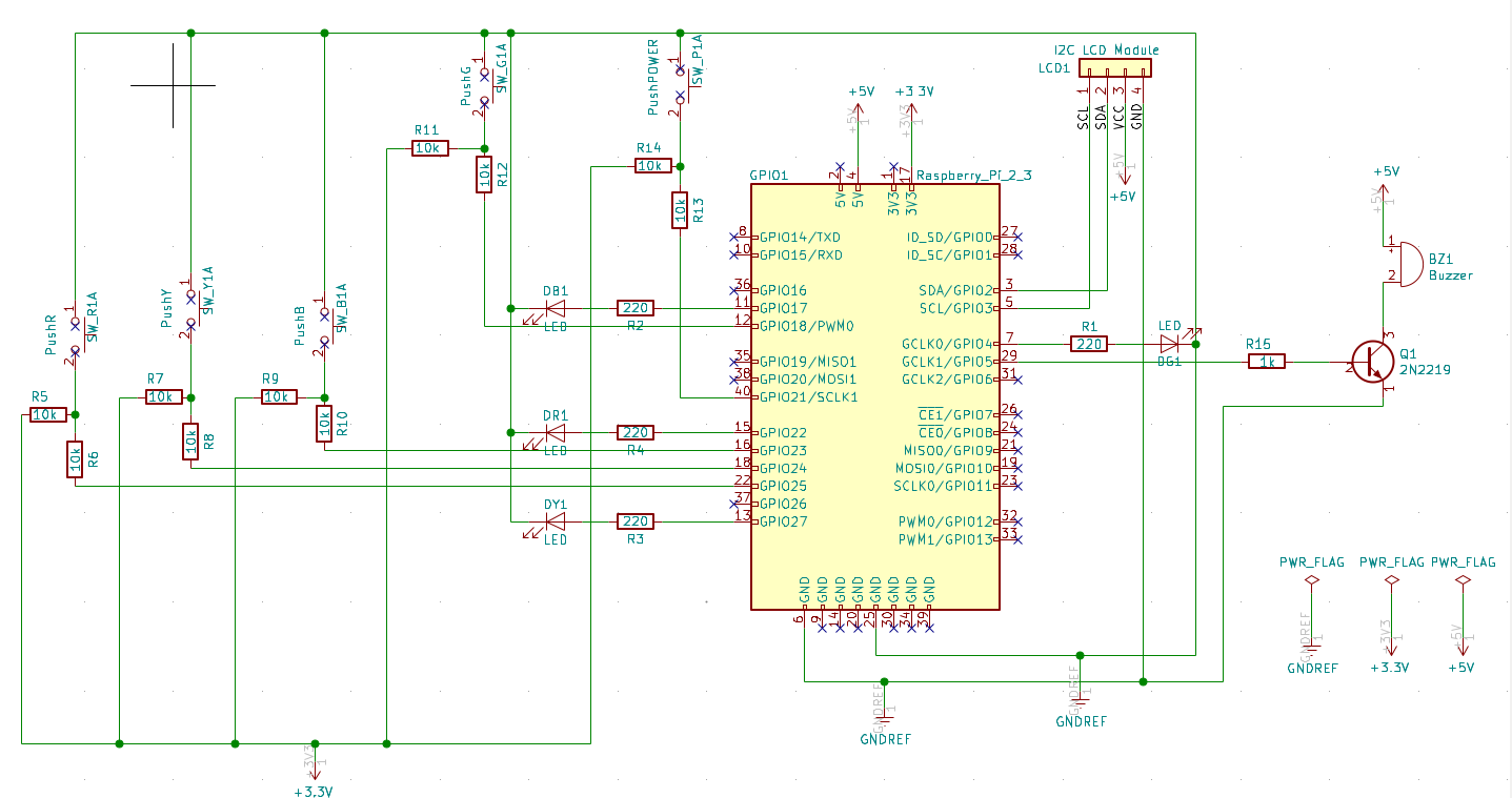

Schéma de ClignoDroïd

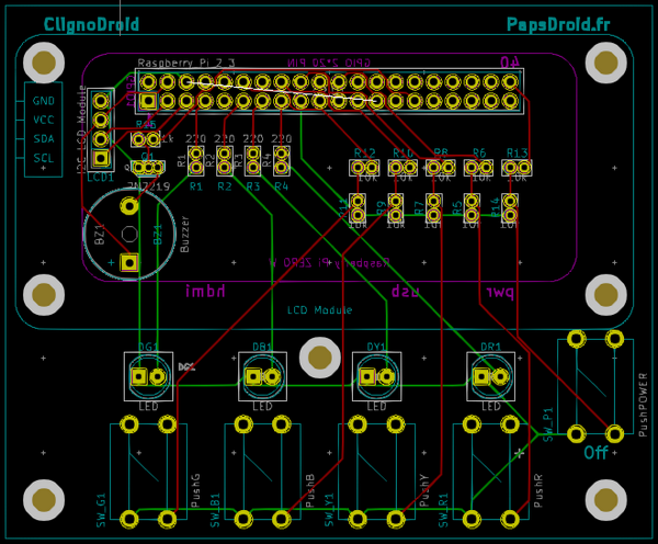

Circuit imprimé
Le circuit a été réalisé avec KiCAD. Pour commander le circuit imprimé, il faut utiliser les fichiers GERBER zippé : Clignodroid_GERBERfiles.zip

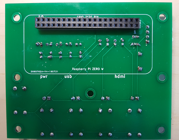

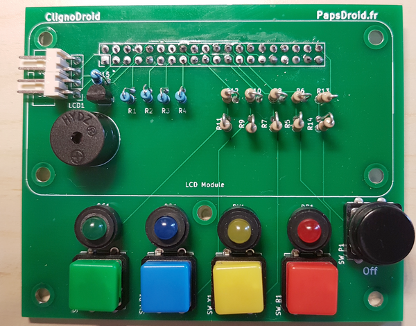

Commencer par souder la nappe 2*20pin femelle à positionner sous le PCB : le Raspberry Pi va se loger sous le PCB qui sera surélevé par des entretoises.
Ne pas hésiter à utiliser une loupe pour souder les nombreuses pattes qui sont proches.
Souder ensuite les autres composants à disposer sur le PCB, avec quelques précautions :
  • Commencer par les résistances 220Ω, R1 R2 R3 R4 au haut à gauche, bleues sur l’image. Ces résistances sont associées aux Leds
  • Souder ensuite les résistances 10kΩ sur la droite (R5 à R14). /!\ Attention à la rangée du bas: le sens des résistances est important. Si elles sont soudées dans l’autre sens, le schéma électrique n’est plus respecté et ça ne fonctionnera pas.
  • Souder ensuite la résistance 1kΩ (R15) au dessus du buzzer ainsi que le transistor juste en dessous. Ne pas hésiter à utiliser une loupe pour souder les 3 pattes très proches du transistor NPN… Attention à bien le souder dans le bon sens (méplat vers le buzzer, comme sur la photo), sinon le buzzer ne fonctionnera pas.
  • Souder le buzzer: le sens est aussi important: patte + soudée vers le bas.
  • Souder les Leds en prenant soin de disposer les clips avant de souder (sinon impossible de les mettre une fois les Leds soudées), et de respecter les couleurs (verte, bleue, jaune, rouge). Le sens est important: la patte la plus longue doit être entrée dans le trou rond de droite (qui lui est relié à une résistance 220Ω). Le trou « carré » est quand à lui relié à la masse. Si elles sont soudées dans l’autre sens : elles ne s’allumeront jamais.
  • Souder tous 5 les boutons poussoir, le sens n’a pas d’importance.
  • Souder le connecteur mâle 4 pin coudé en haut à gauche.

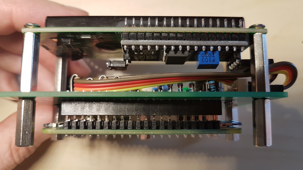

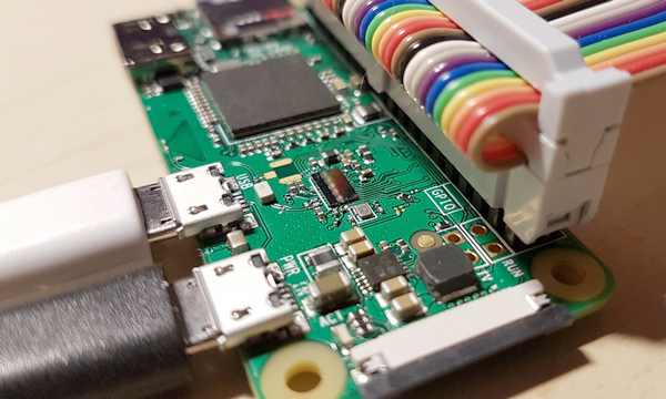

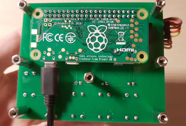

Connecter le Raspberry Pi directement sur la barrette 2*20pin située sous le PCB. Disposer les 7 entretoises 15mm en bas, et les 4 entretoises 20mm au dessus (support du LCD). Brancher la nappe souple (connecteurs coudés) vers port I2C du LCD: attention au sens (GND en haut, puis VCC, SDA et SCL).
A noter que l’utilisation d’une barrette 2*20pin bas profil (5mm de hauteur) est importante, sinon les entretoises de 15mm en support ne seraient pas assez hautes pour éviter que le raspi ne traîne par terre.
De même le LCD doit être accompagné de son module I2C soudé par dessous le LCD. Il y a des composants qui prennent de la place + ceux du PCB : il faut à minima des entretoises de 20mm pour surélever correctement le LCD.

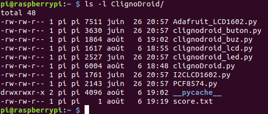

Bien s’assurer que les programmes sont recopiés avec des droits en lecture et en écriture
→ ls -l ClignoDroid/ les droits doivent être à minima -rw -rw -r–
