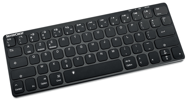

Pas très grande la boîte, le clavier fait 28cmx10cm pour seulement 1cm d’épaisseur. Ca fait à peu près la même taille que la partie alphabétique d’un clavier classique, sans tout ce qu’il y a autour. Il comporte 64 touches avec une disposition AZERTY, comme on peut le voir au travers de la partie transparente de la boîte.
Dans la boîte on trouve le clavier (ouf !) mais aussi un (court) câble de rechargement microUSB. Le clavier est équipé d’une batterie LiPo 3,7v/500mAh qui lui confère une autonomie de 90h (sans le rétroéclairage LED. Si vous allumez les LED (mais c’est tellement joli 🙂 ) la durée de vie tombe à 4 à 10h selon la luminosité et la couleur choisie. Enfin, d’après la notice. Une LED s’allume pendant la charge et s’éteint quand la batterie est chargée. Elle clignote quand l’énergie restante devient faible.
Le clavier est à la norme Bluetooth 3.0 et utilisable avec iOS, Android et Windows. J’ai choisi comme système Android (Fn Z) et ça a fonctionné sur la framboise. Les touches « spéciales » fonctionnent normalement |  \  & etc.
La notice
Une notice (en français s’il vous plait) accompagne ce clavier. Je l’ai trouvée assez détaillée, cependant certains dessins, en particulier ceux qui concernent l’utilisation des touches) m’on semblé bien trop petit (qui a dit ça doit être l’âge 😉 ).
Il faudra passer un peu de temps à lire la notice ce genre de clavier intègre pas mal de possibilités accessibles par des combinaisons de touches.

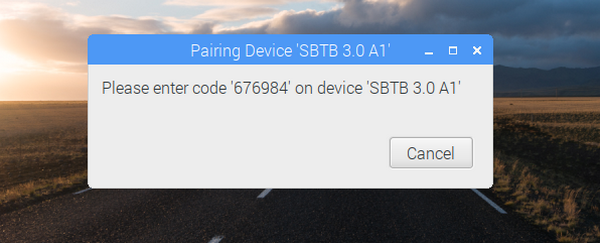

Connexion au Raspberry Pi

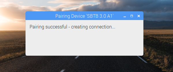

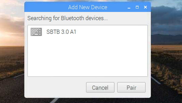

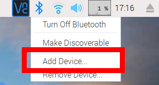

J’ai fait simple. Sur le Raspberry Pi j’ai cliqué sur le logo Bluetooth.et choisi Add Device…
La fenêtre s’est ouverte. J’ai mis le clavier sous tension (on peut dire aussi je l’ai allumé, mais ça me fait toujours bizarre). Puis j’ai appuyé simultanément sur Fn et C (Fonction C). La touche C est pourvue d’un logo Bluetooth. La LED A/M a changé de couleur et est devenue bleue clignotant, signe que l’appairage devient possible. Après un moment (qui m’a semblé long) le clavier SBTB 3.0 A1 est apparu dans la fenêtre. J’ai sélectionné le clavier en cliquant sur sa ligne (elle devient bleue… Elle aussi :-D), puis cliqué sur le bouton Pair.

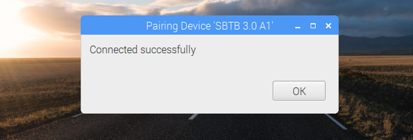

L’appairage nécessite la saisie d’un code sur le clavier. Il suffit de taper directement sur les touches de la rangée du haut sur le clavier, puis de valider en appuyant sur le touche Entrée.
Si vous avez saisi le bon code, la connexion entre le Raspberry Pi et le clavier s’effectue.
Après quelques secondes, le clavier est connecté. J’ai ouvert un terminal et saisi des commandes sans rencontrer de difficulté

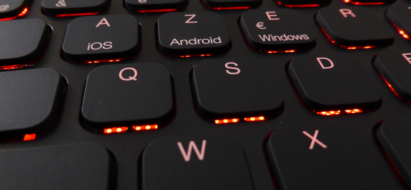

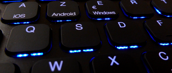

Le rétroéclairage

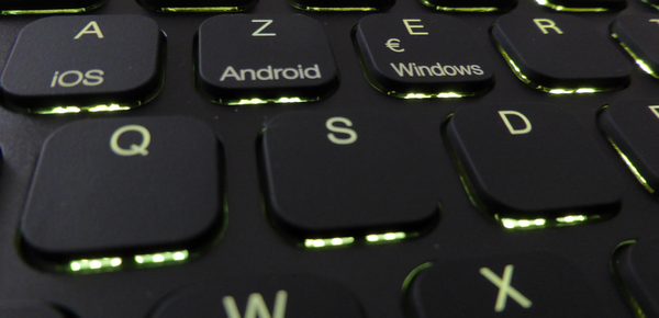

Le clavier est rétroéclairé par des LED RVB qui autorisent 7 couleurs (8 avec le noir qui n’en est pas une) et deux niveaux de luminosité (3 avec l’extinction des LED 😉 ). L’effet est sympa si vous utilisez le clavier dans la pénombre. En pleine lumière… euh….
Les couleurs et niveaux de luminosité sont accessibles par des combinaisons de touches, là encore.

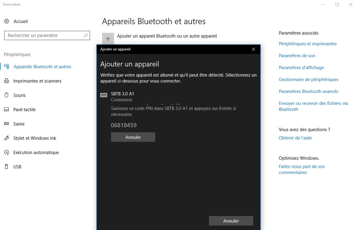

Et sous Windows 10 ?

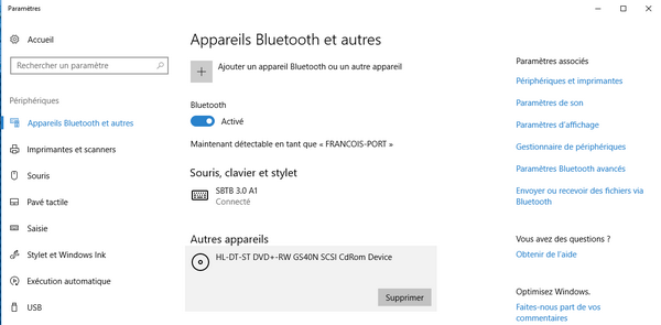

A la demande de plusieurs lecteurs qui ont apparemment des soucis pour faire adopter ce clavier par leur système propriétaire et non libre 😉 voici comment j’ai fait pour utiliser ce clavier sur un portable équipé de l’OS en question.

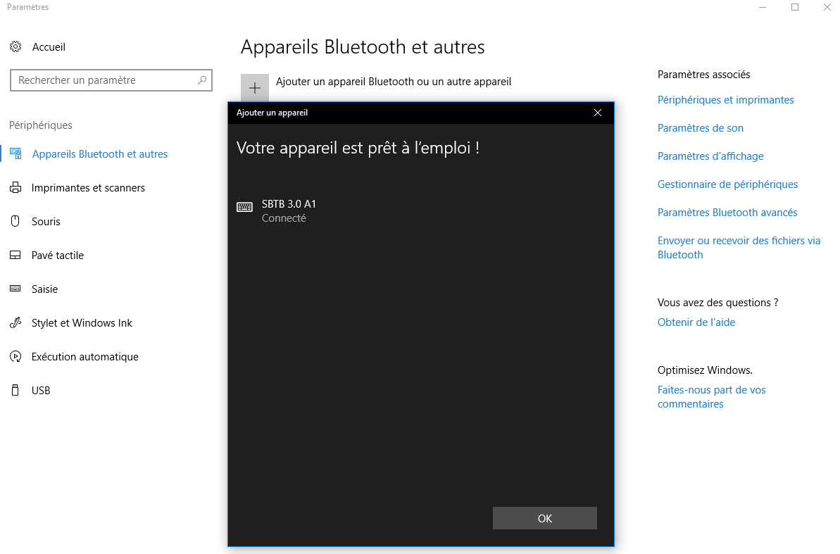

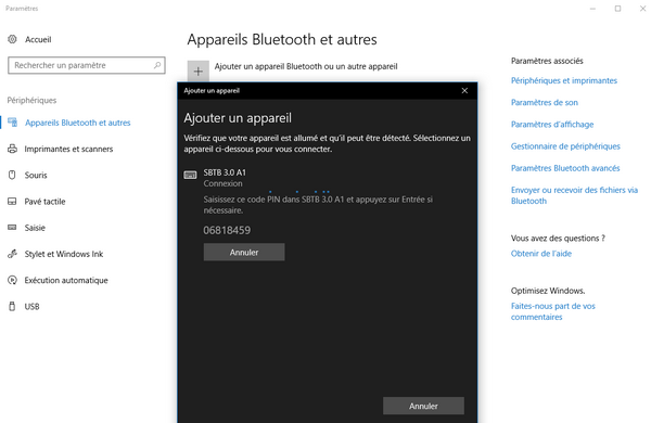

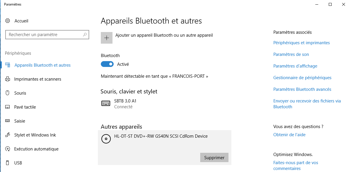

On va commencer par ouvrir la partie Bluetooth dans les Paramètres de Win10. Cliquez sur la croix (Ajouter un appareil Bluetooth)
Sur le clavier : mettez le sous tension, puis appuyez sur Fn et sur la touche C simultanément. La LED doit maintenant clignoter en bleu. Après quelques secondes, le clavier apparait dans le fenêtre. Demandez la connexion. Windows vous demande de saisir un code sur le clavier ici 06818459, validez avec la touche entrée.
Le clavier est prêt à l’emploi et est connecté
Après avoir cliqué sur OK le clavier SBTB 3.0 A1 apparait dans la liste des appareils Bluetooth connectés. Je l’ai utilisé avec Word et Excel sans rencontrer de difficulté 😉

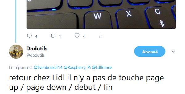

En complément, suite en particulier au retour de Dodutils sur tweeter, Effectivement ce clavier ne comporte que le minimum, touches alphabétiques et chiffres. D’autre part il semble qu’on puisse l’utiliser tout en le rechargeant (contrairement à ce que dit la notice) mais dans ce cas il ne se connecte pas …

    2. Dodutils
      Je confirme ce que dit @françois avant de le ramener j’ai eu le temps de le tester, c’est l’appareil auquel est connecté le clavier qui doit choisir comment convertir les keycode émis par le clavier pour mapper ça en azerty ou qwerty et sur mon Galaxy S7 j’ai juste eu à paramétrer « Clavier Français » sinon c’était en effet en Qwerty par défaut

      avec Windows ça vous demande de taper un code pour identifier que c’est bien le bon clavier qui va être connecté. C’est une sécurité.
      Tapez directement sur les touches « Chiffres » en haut du clavier, puis validez avec la touche entrée

    J’ai bien vu des touches IOS, ANDROID ET WINDOWS sur le clavier mais
    1) je ne sais pas les activer et
    2) sont-elles en relation avec l’utilisation sur mon phone.

  22. pucel
    pour Windows 10 trouvez vous allez sur paramètres , périphériques bluetooth imprimante souris ,,
    périphériques et imprimantes , ajouter un périphérique et cliqué dessus et suivant.
      1. Josse
        Merci pour le renseignement, j ai reussi a connecter
        Maintenant je n arrive pas a acceder aux chiffres ainsi qu aux points;
        pouvez vous me dire car je fais Maj et ca ne marche pas Merci a vous

    je n’arrive pas à connecter le clavier de chez lidl,car quand je tape le code, rien ne se passe.il n’y a pas une touche à activer pour faire les chiffres? est ce la touche sous « num lock » avec une fleche vers le bas?je precise qu’il a déjà marché mais un jour d’un coup comme ça plus rien!
    je vous remercie et bravo pour votre super site!

      essayez de taper directement les chiffres sur les touches
      si ça ne fonctionne pas essayez en appuyant sur la touche SHIFT
      Comme indiqué dans l’article vous ne pouvez pas intervenir au niveau du clavier. C ‘est le cas pour tous les claviers d’ailleurs, ils envoient un code position de la touche et c’est le système qui transforme ce code position en code ASCII en fonction du choix de l’utilisateur AZERTY, QWERTY…
      Vous devez intervenir au niveau du système.
      (voir la REMARQUE encadrée dans la notice)
