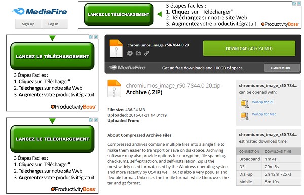

chromium_downloadCliquez uniquement sur le bouton vert : DOWNLOAD (436.24 MB)
