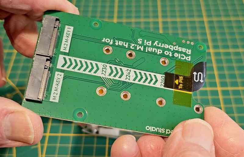

Connexion de la carte HAT
On commence par sortir les cartes de leur emballage. Vous verrez cela plus en détails dans la vidéo en fin d’article.

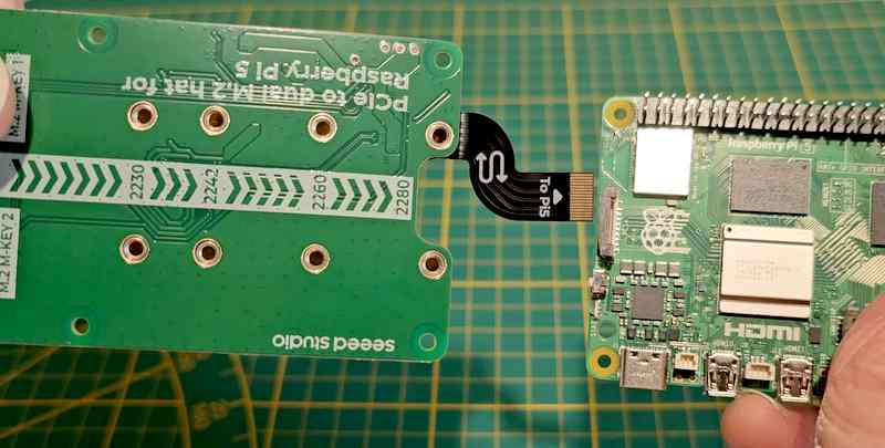

La carte HAT PCIe est livrée avec la nappe de liaison vers le Raspberry Pi déjà montée. Décollez précautionneusement le ruban adhésif orange pour la libérer.
Il faut présenter les cartes de cette façon pour que la nappe soit bien positionnée. Les deux connecteurs ME de la carte HAT sont vers le haut sur cette photo.

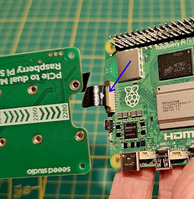

Soulevez le petit verrou gris du connecteur PCIe de la carte Raspberry Pi et mettez en place la nappe (câble plat). Elle doit être enfoncée au maximum, et rester bien perpendiculaire au connecteur. Quand elle est en place, renfoncez le verrou pour bloquer le câble plat (flèche bleue).

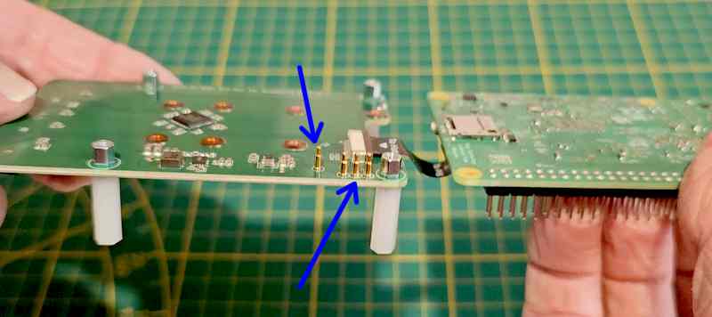

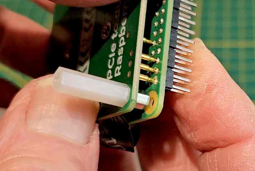

Les flèches bleues indiquent les 4 connecteurs à ressort dorés situés sur la carte HAT, qui viendront faire contact sous la carte Raspberry Pi, au niveau du connecteur GPIO : Les deux +5v (broches 2 et 4) et deux masses (6 et 9). Si vous ne l’avez pas fait avant de connecter la nappe, vous pouvez monter les entretoises comme ci dessus.

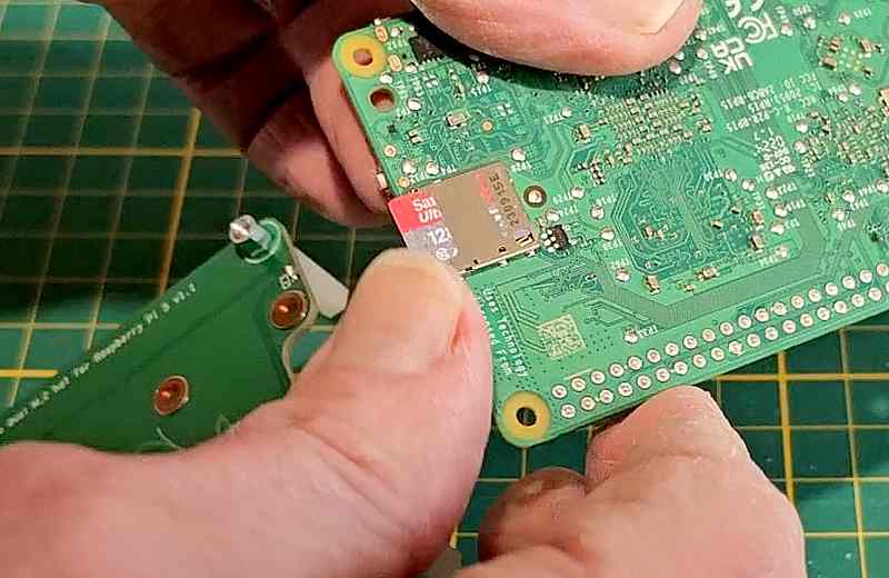

C’est aussi le moment de mettre en place la carte µSD de 128Go livrée avec le starter kit Raspberry Pi 5. Elle comporte, déjà installé, le système d’exploitation Raspberry Pi OS. S mise en place / retrait est toujours possible après montage de la carte HAT, mais un peu plus difficile du fait de la présence de la nappe PCIe.
Lors du montage de la carte HAT sur le Raspberry Pi 5, on peut voir que les broches de contact à ressort qui se mettent parfaitement en place sur les pastilles correspondantes.

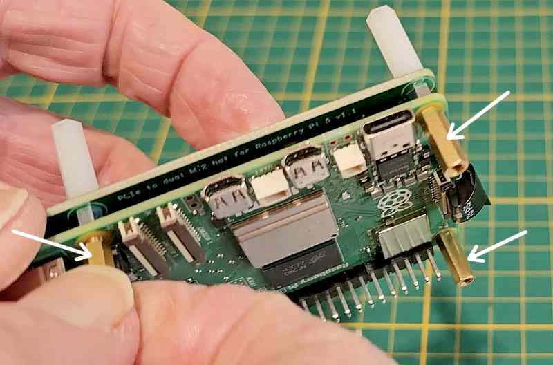

On peut maintenant fixer le Raspberry Pi 5 sur la carte HAT avec les entretoises en laiton.

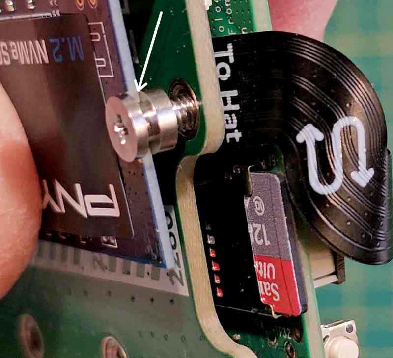

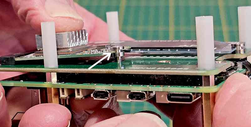

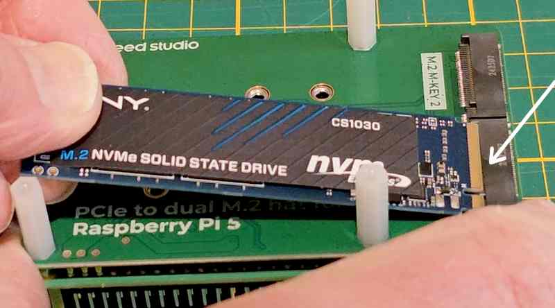

Vérifiez que les entretoises en nylon sont bien positionnées. Le plat de l’entretoise doit être parallèle au bord du SSD, sinon, vous aurez du mal à insérer celui-ci dans son connecteur. Ça se joue à peu mais autant faire les choses bien.
Seeedstudio livre les vis pour le montage du SSD. Il suffit de glisser le SSD comme sur la photo ci-dessus dans l’encoche de la vis -flèche blanche). Lorsque vous vissez, la vis va bloquer le SSD en place mais aussi servir d’entretoise pour maintenir le SSD parallèle à la carte. Ceci évite de forcer sur le connecteur du SSD.

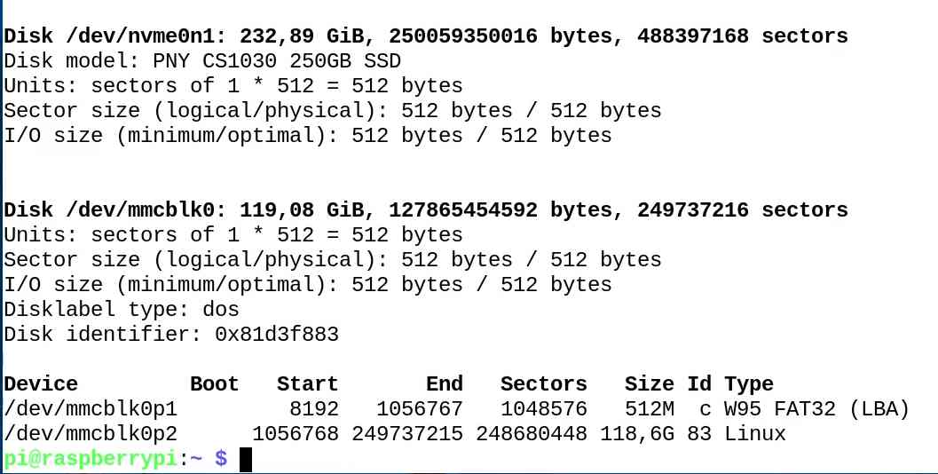

Normalement au démarrage suivant si vous faites un fdisk -l  vous pourrez voir le SSD sous la forme /dev/nvme0n1 comme ci-dessous :

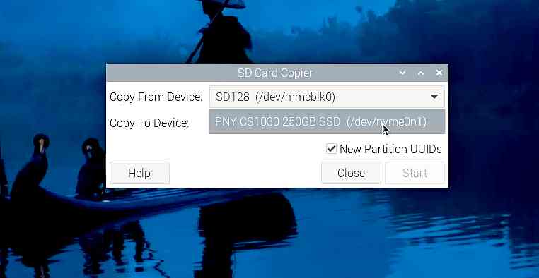

On voit également la carte SD de 128Go avec sa partition Windows de boot et sa partition Linux. Pour copier la carte SD sur le SSD on va utiliser les outils à notre disposition dans le système : Ouvrez le menu Accessoires et cliquez sur SD Card Copier.
Réglez les paramètres comme ci-dessus : copier depuis la SD128 vers le SSD. Cochez la case New Partition UUIDs pour que les identifiants de votre SSD soient différents de ceux de la carte SD. (Dans UUID il y a un U pour UNIQUE donc on va éviter de dupliquer les identifiants :-D)

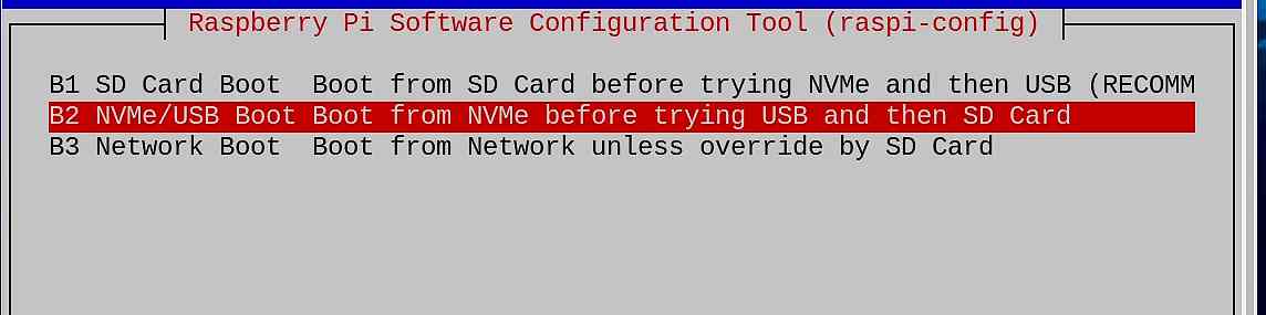

Ensuite dans raspi-config on configurera le Raspberry Pi pour qu’il démarre en priorité sur le SSD nVME et plus sur la carte SD

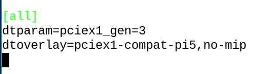

Et on modifiera l’accès au bus PCIe en ajoutant ces deux lignes dans /boot/firmware/config.txt
A partir d’ici vous pouvez enlever la carte SD, au prochain démarrage c’est le SSD qui sera utilisé pour booter le système.
La première étape est franchie, nous avons une carte HAT PCIe opérationnelle et un Raspberry Pi 5 qui démarre sur le SSD.

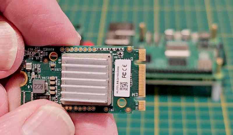

Je ne dispose que d’un module Hailo. Je vous avais présenté sa mise en œuvre mi 2024. Je l’ai récupéré avec son radiateur (il avait tendance à chauffer, je l’avais équipé d’un petit radiateur à ailettes).

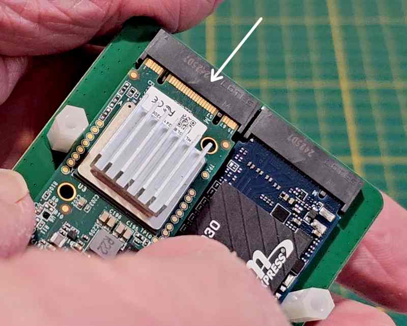

Insérez le module dans le deuxième emplacement M2 de la carte HAT.

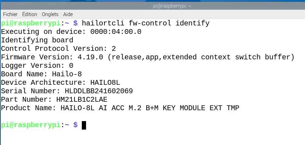

Mettez la vis de fixation comme pour le SSD (flèche blanche). Installez le nécessaire pour faire fonctionner le module Hailo comme ici : https://www.framboise314.fr/module-ai-hailo-8l-pour-le-raspberry-pi-5/#Installer_les_dependances
Vous pouvez maintenant tester le module Hailo comme ci-dessus, vous devriez obtenir un résultat identique.

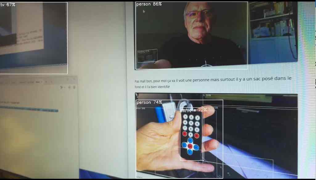

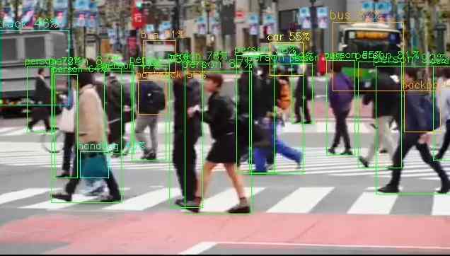

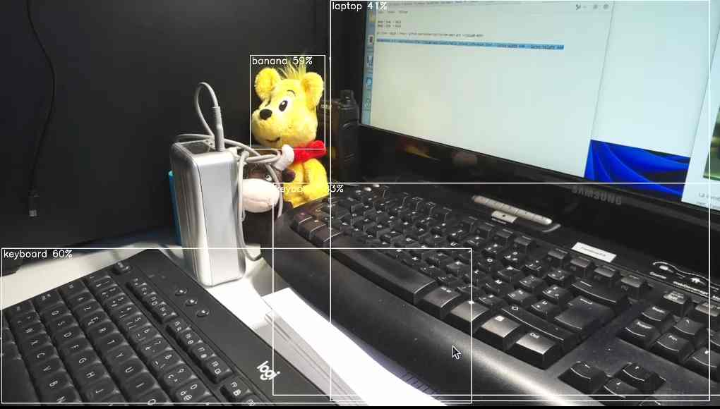

Les tests de reconnaissance d’objets sont positifs. Bon, il prend mon nounours pour une banane mais il a l’excuse que le nounours est jaune 😆
Même sur un écran comme celui de l’article sur le module Hailo, il reconnait une personne ou une télécommande.
J’ai ensuite testé sur des vidéos avec le résultat tout à fait conforme à ce qui est attendu ci-dessus.

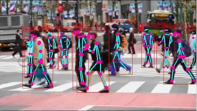

Ou ici en détection de la  posture, ça fonctionne très bien en temps réel comme vous le verrez dans la vidéo.

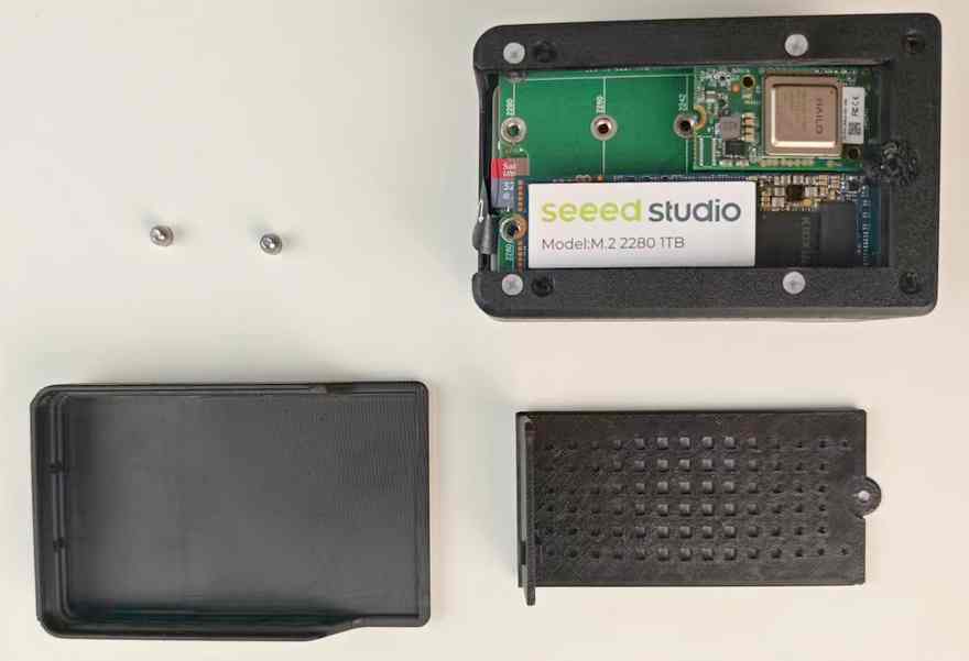

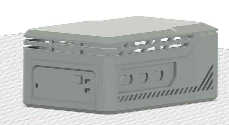

Avec cette carte SeeedStudio met à disposition des amateurs d’IA de quoi s’amuser. La carte est annoncée compatible avec les modules Hailo 8 et 8L. Cette carte change la taille d’origine du Raspberry Pi 5 qu’il n’est alors plus possible de monter dans le boîtier officiel, mais SeeedStudio fournit un fichier STEP pour imprimer votre propre boîtier :
Et le Wiki explique le montage avec ou sans ce boîtier.
