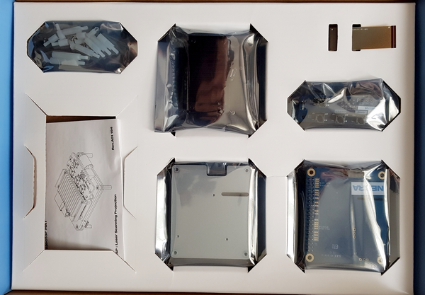

L’ensemble est arrivé bien emballé. C’est de plus en plus rare actuellement de recevoir du matériel mal protégé.  La boîte en carton épais mesure 30x21cm pour une épaisseur de seulement 3cm.
A l’ouverture on comprend mieux pourquoi la boîte est aussi fine, tous les éléments sont livrés démontés, chacun dans son emplacement et son sachet électrostatique si c’est nécessaire. En haut et da gauche à droite on trouve le sachet de visserie, Le bloc projecteur, la nappe de liaison, et le clavier de commande. Dans la rangée du dessous il y a une notice, la plaque métallique qui sert aussi de radiateur et enfin la carte HAT elle même.
Sous la carte les principales caractéristiques de la Nebra AnyBeam HAT sont rappelées.

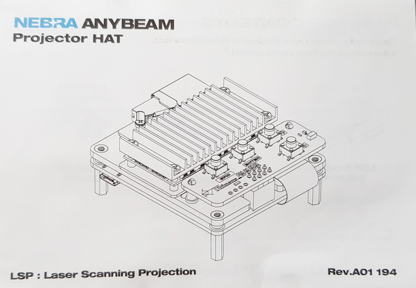

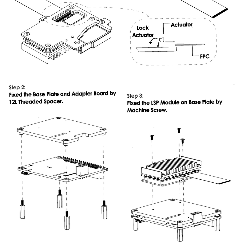

La notice se présente sous forme d’un dépliant en anglais qui explique vraiment pas à pas le montage de l’ensemble, un peu à la façon de ces notices suédoises… Même si vous ne lisez pas l’anglais vous devriez vous en sortir.
Les images sont suffisamment explicites pour se lancer dans le montage.

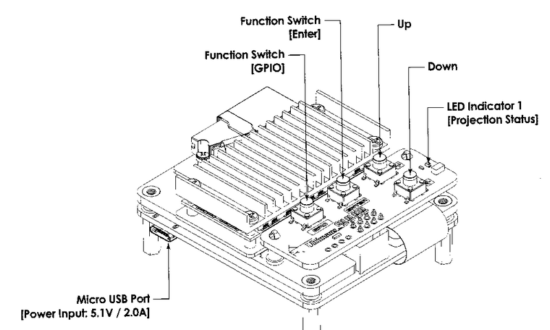

Une fois le tout assemblé, on obtient ce pico-projecteur avec son clavier de commande situé à l’arrière.

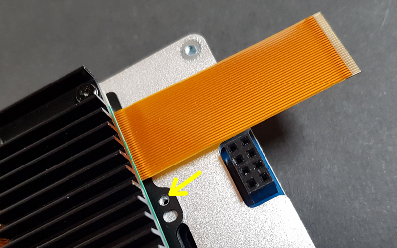

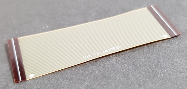

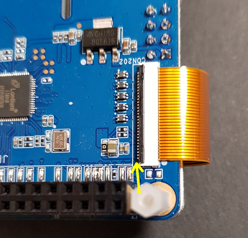

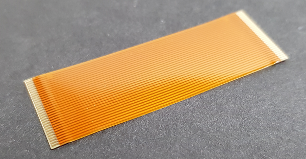

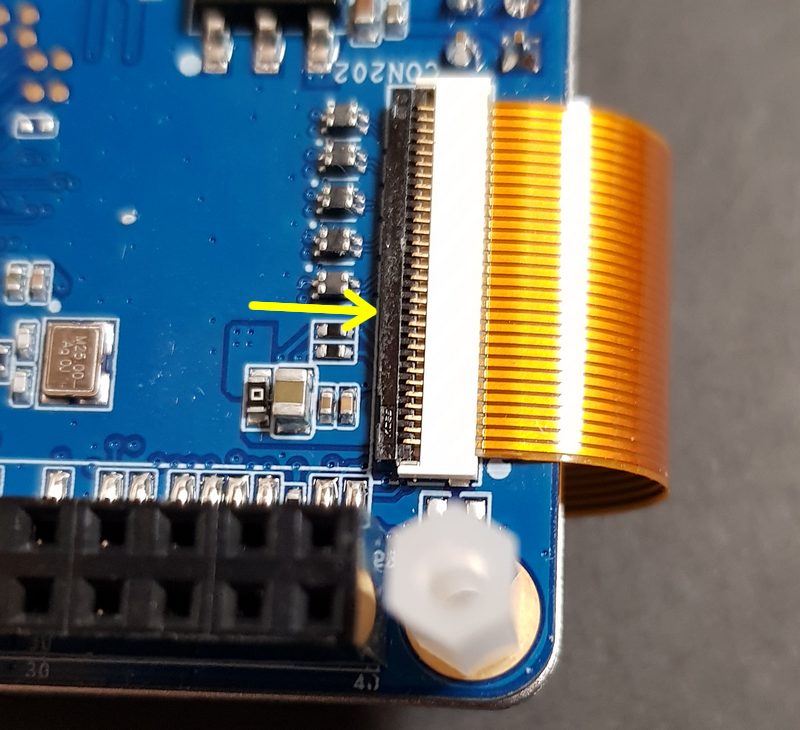

Le câble en nappe
Sortez les cartes à mesure des besoins pour le montage. Commencez par sortir la nappe (câble plat) qui assure la liaison entre la carte HAT et le pico-projecteur LASER.
Du côté opposé au contact on a un renfort noir qui solidifie la nappe et améliore le verrouillage du câble.

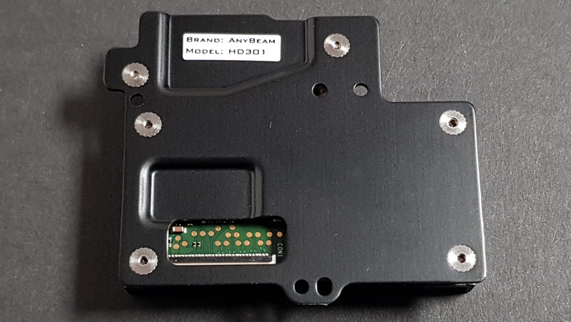

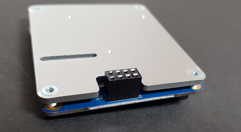

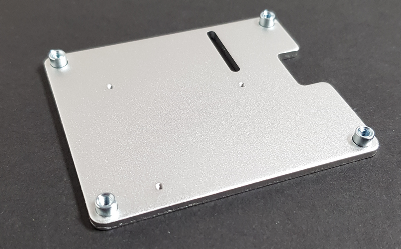

La plaque support/radiateur
Préparez la plaque métallique. Elle rigidifie l’ensemble et sert de radiateur, d’où son épaisseur.

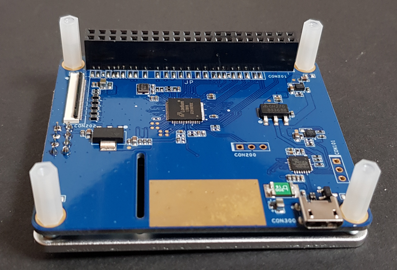

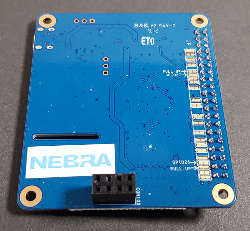

La carte HAT
Sur le dessus de la carte HAT on trouve le connecteur du clavier de commande, le connecteur 8 points au premier plan. La carte comporte des jumpers à souder selon l’utilisation que vous ferez des GPIO 26 et 27, avec ou sans résistance de tirage.
Sous la carte HAT on a le connecteur 40 points GPIO ainsi que le circuit intégré chargé de transformer le signal RGB fourni par les GPIO en signaux exploitables par le projecteur LASER. Le circuit utilisé est le LT8918 don vous trouverez la documentation au format PDF en cliquant sur ce lien.

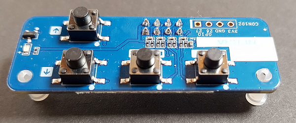

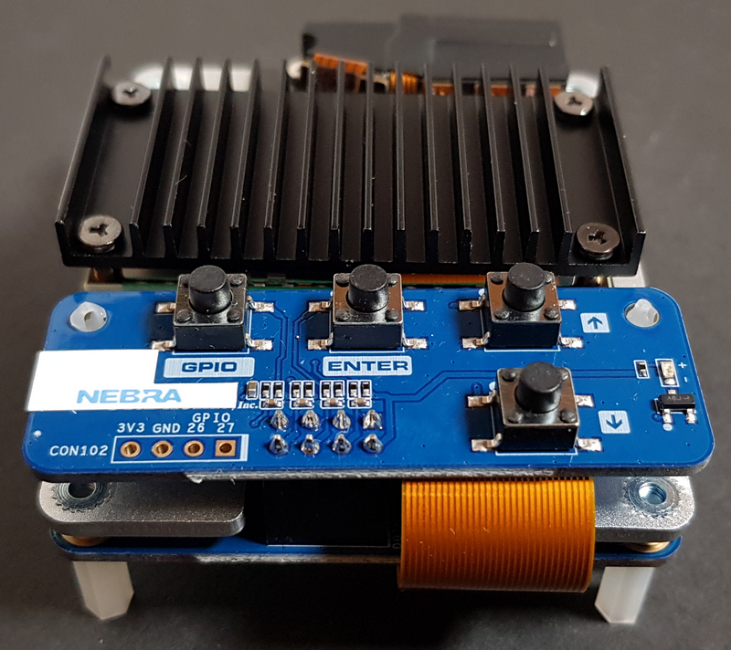

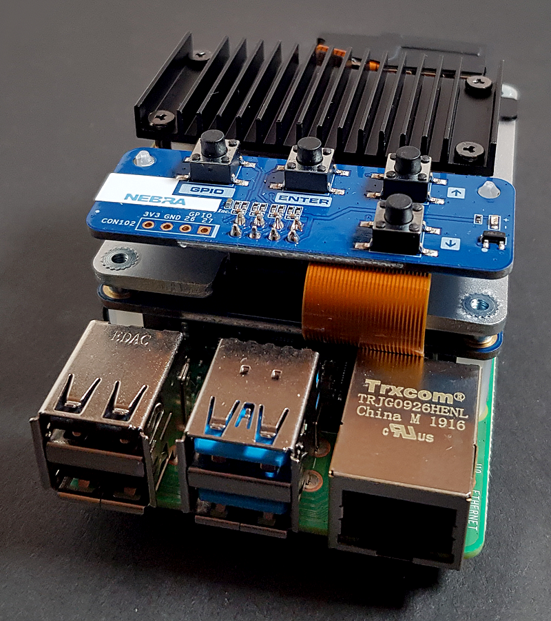

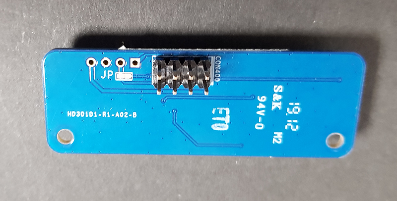

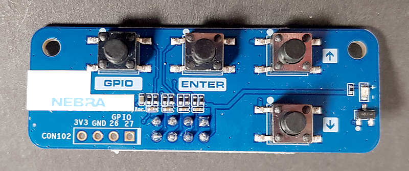

La carte de commande/clavier
Cette carte comporte les boutons de commande et une LED d’état du projecteur. Sous la carte se trouve le connecteur destiné à la relier à la carte HAT.

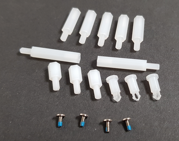

La visserie
Toute la visserie tient dans un petit sachet. Il y a des pièces en plus, c’est assez rare pour le signaler. Les vis comportent du frein filet qui empêchera le dévissage accidentel.

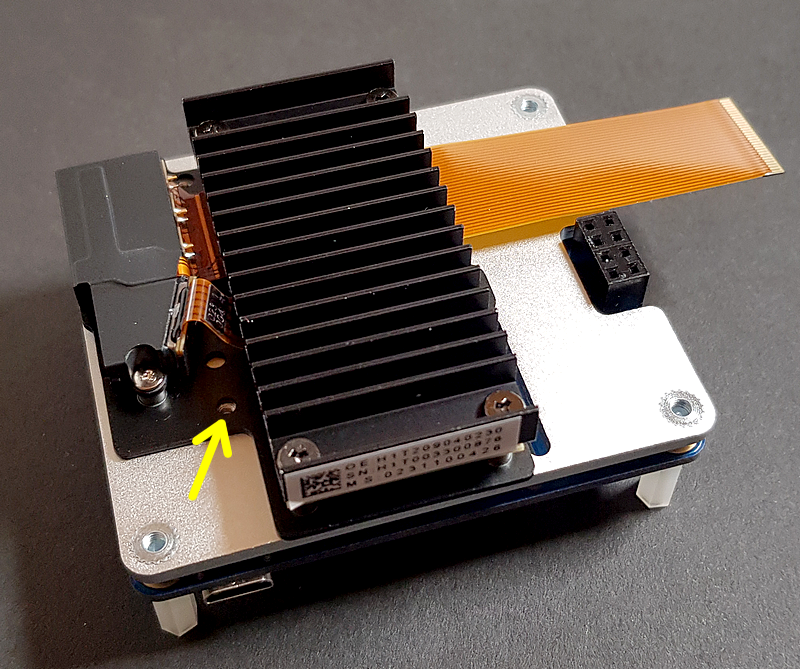

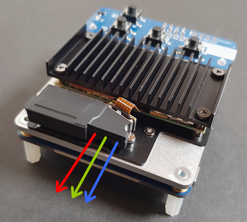

Le module LASER
Le bloc laser est pourvu d’une semelle de grande surface qui sera serré contre la plaque métallique pour évacuer la chaleur.

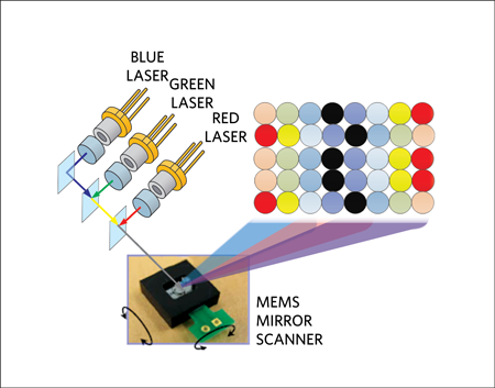

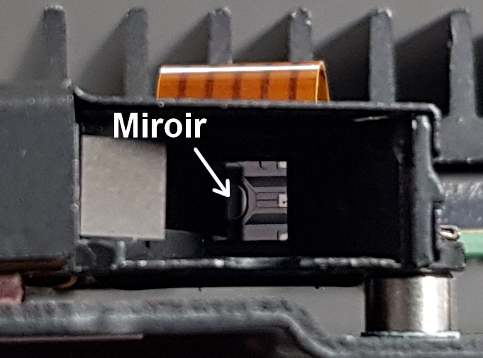

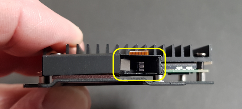

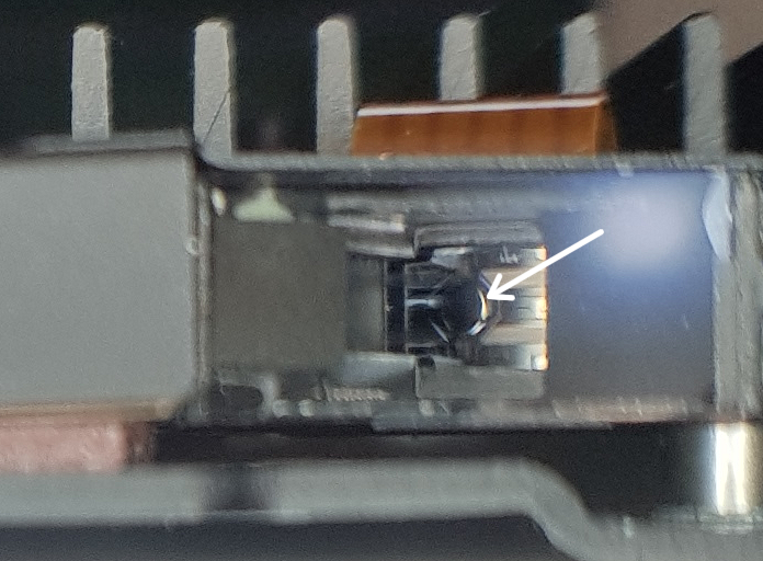

Le bloc LASER comporte 3 diodes LASER dont les faisceaux sont déviés par un miroir MEMS
Vue agrandie du projecteur LASER, le miroir MEMS est partiellement visible
Sur les deux images précédentes on voit le miroir MEMS (Micro Système Électromécanique) plus ou moins bien car il y a les reflets de la plaque de protection, l’ombre du bord… pas simple !

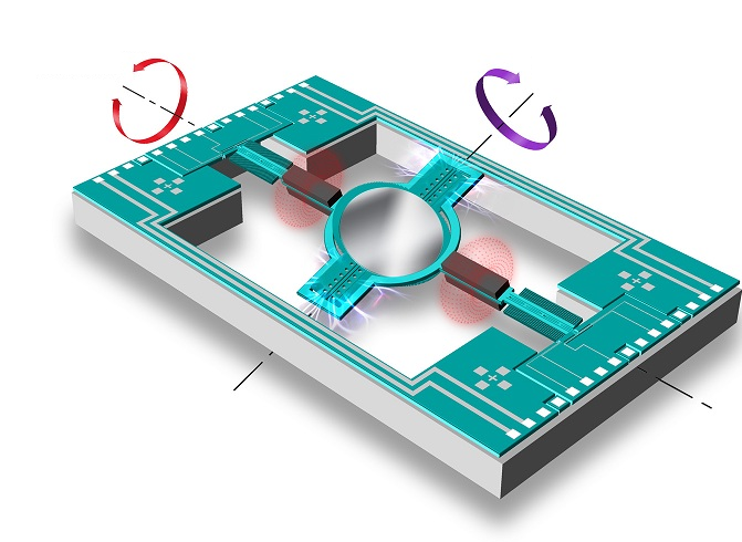

Miroir MEMS
La lumière des 3 lasers est combinée pour créer un point de la couleur souhaitée. La lumière est envoyée vers le miroir qui va la dévier horizontalement et verticalement pour reconstituer l’image, un peu comme dans les anciens tubes cathodiques.
Le miroir MEMS ci dessus est monté sur 2 axes. Des charges électriques appliquées sur les axes vont faire tourner le miroir de droite à gauche et de haut en bas. La combinaison de ces mouvements permet de balayer l’image à afficher. La vidéo ci-dessous montre le processus.

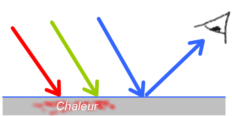

Synthèse soustractive. Le rouge et le bleu se transforment en chaleur
Un objet est bleu parce que les autres couleurs ont été soustraites (absorbées) quand la lumière s’est réfléchie sur l’objet. Seule la lumière bleue revient, donc tout ce qui est rouge et vert a été absorbé.
Et ça devient quoi, me direz vous, cette lumière absorbée ? Bin, comme rien ne disparait, elle se transforme en chaleur… La preuve ? Mettez vous au soleil avec un Tshirt blanc (le blanc est produit parce que toutes les couleurs sont renvoyées par le tissu donc peu d’absorbtion) vous aurez moins chaud qu’avec un Tshirt noir. Le noir est l’absence de couleur, donc aucune lumière n’est renvoyée par le Tshirt noir. Tout est absorbé et transformé en chaleur… Ça vous parle ?

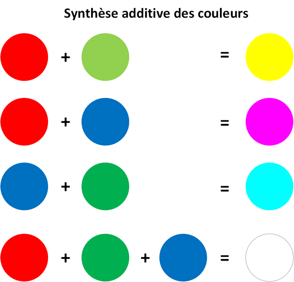

Bon, mais ici on ne mélange pas des couleurs en pot ! Ce sont des rayons lumineux qu’on ajoute. On est donc en synthèse additive de couleurs.
Principe de la synthèse additive de couleurs

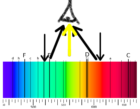

Ici ce n’est pas l’objet qui « retient » des couleurs mais c’est notre œil qui va se charger de faire la synthèse (la moyenne) des couleurs. Pour que vous compreniez mieux, imaginez votre main sous un robinet. Ouvrez l’eau chaude : vous vous brulez. Ouvrez l’eau froide … c’est froid ! Mettez le mélangeur au milieu… c’est tiède. Pourtant l’eau qui arrive contient de gouttes très chaudes et des gouttes froides. La peau va moyenner tout ça et vous aurez la sensation d’une eau tiède. Pour l’œil c’est pareil.
Synthèse additive. L’œil fait la moyenne des lumières reçues.
Si vous envoyez en même temps de la lumière rouge et de la lumière verte vers l’œil comme ci-dessus, l’œil (et le cerveau)  vont faire la moyenne des deux couleurs et vous dire que vous voyez la couleur centrale : du jaune. Eh oui, en synthèse additive si vous allumez le laser rouge et le laser vert, vous affichez un point jaune…
Un peu plus loin en synthèse additive

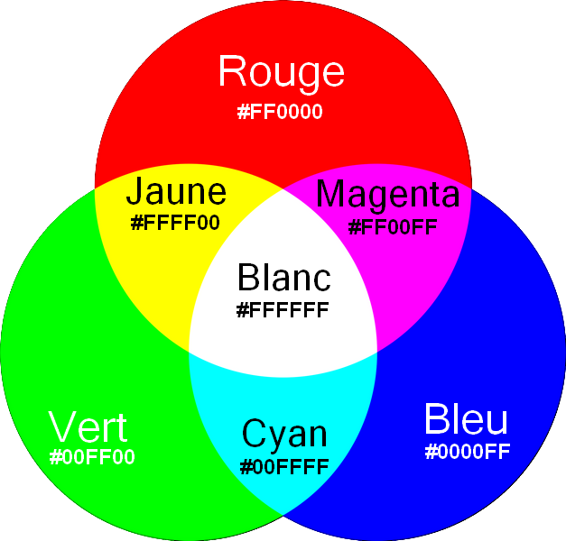

Sur ce classique schéma de la synthèse additive, vous voyez les couleurs primaires Rouge Vert et Bleu et le résultat des mélanges. La valeur sous le nom est la valeur codant la couleur en informatique, web… Chaque couleur est codée sur 8 bits FF ou 00 ici mais peut prendre toutes les valeurs entre 00 et FF (0 et 255 en décimal). Le nombre possible de couleurs avec ce codage à 8 bits par couleur est donc 256x256x256= plus de 16 millions de couleurs !
Sur ce schéma vous retrouvez le résultat des additions de couleur . SI vous avez un doute prenez une loupe et agrandissez les couleurs résultantes pour voir comment elles sont créées sur votre écran.
Montage du projecteur

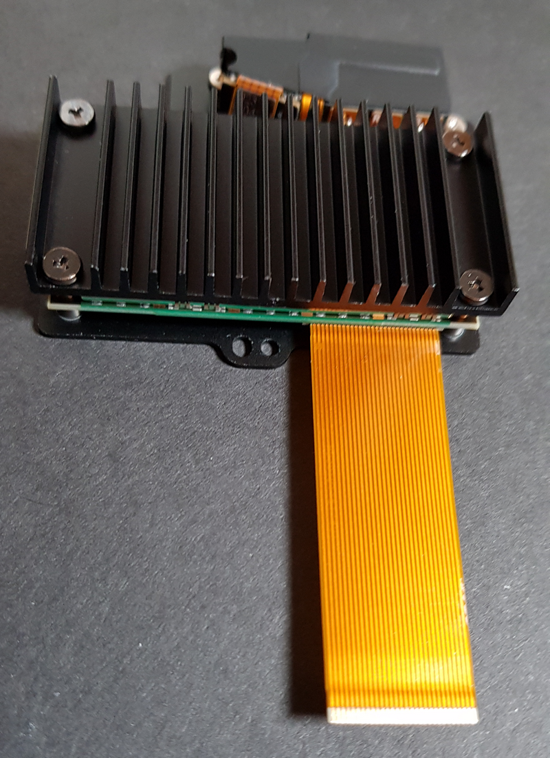

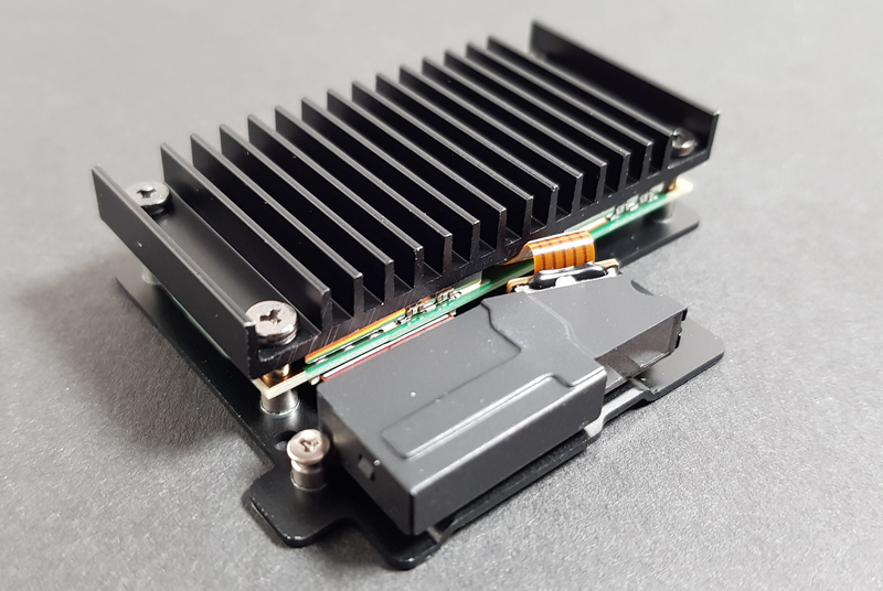

On commence par la tête LASER
La tête LASER est un bloc compact muni d’un radiateur.

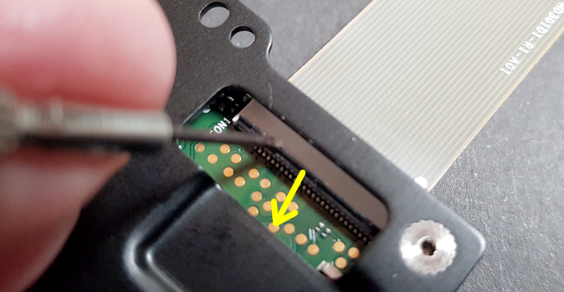

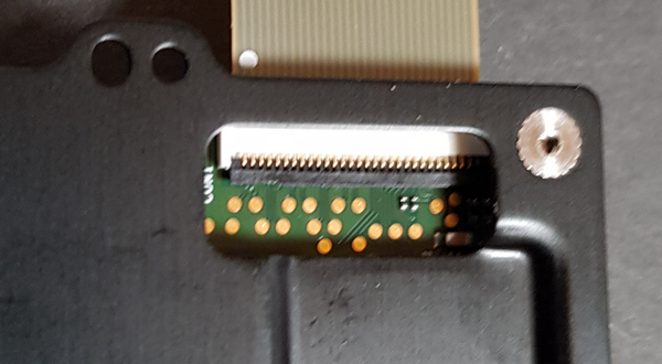

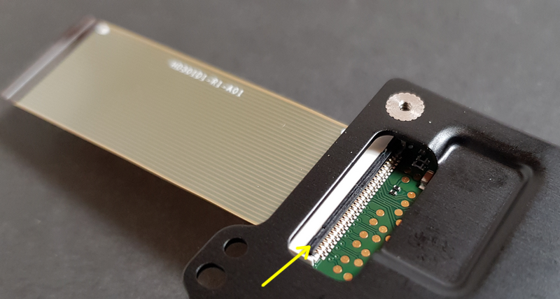

Si le verrou (partie noire) du connecteur de câble n’est pas ouvert, ouvrez le (il doit être vertical)
Insérez le câble plat bien perpendiculairement et à fond, puis rebaissez le verrou dans le sens de la flèche.
Au final le verrou est baissé, le câble en place et fermement tenu (tirez dessus !)
La nappe est en place sur la tête LASER.
Mettez la carte HAT en place sur la plaque métallique
Fixez la avec les entretoises

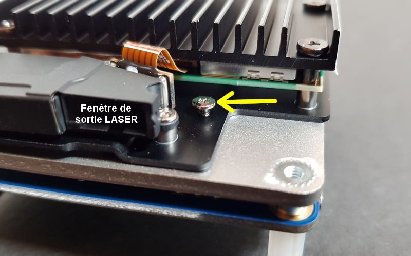

Posez la tête LASER sur la plaque métallique, repérez et alignez les trois trous.
Mettez les vis et serrez-les. Évitez de mettre les doigts sur la fenêtre de sortie LASER

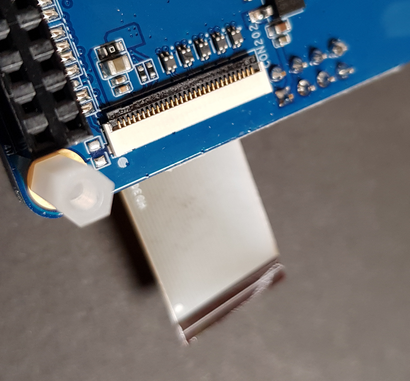

Repérez le connecteur de câble en nappe et ouvrez le verrou.
Ici le verrou est vertical (ouvert) insérez le câble en nappe bien perpendiculaire et à fond
Baissez le verrou. Tirez sur la nappe pour vérifier.

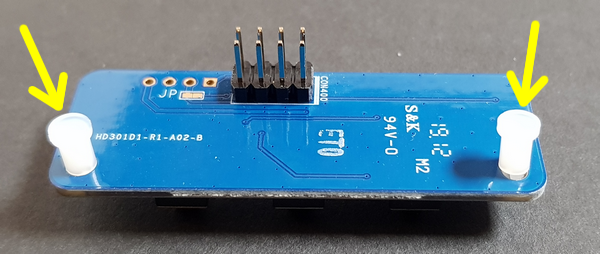

Mettez les pions en place sur la carte clavier. Ils se clipsent simplement
Quand vous mettrez la carte clavier en place, elle s’appuiera sur les pions.

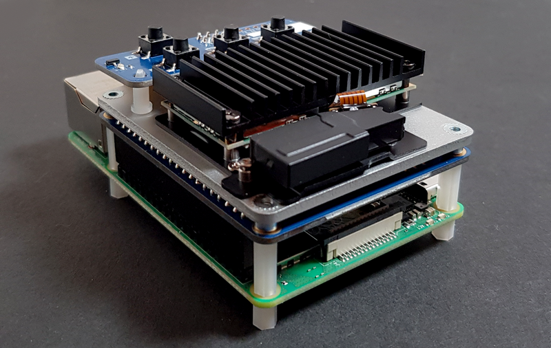

Insérez la carte de commande/clavier sur le connecteur de la carte HAT

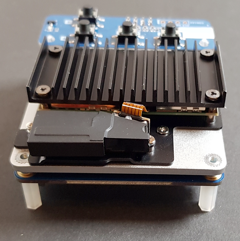

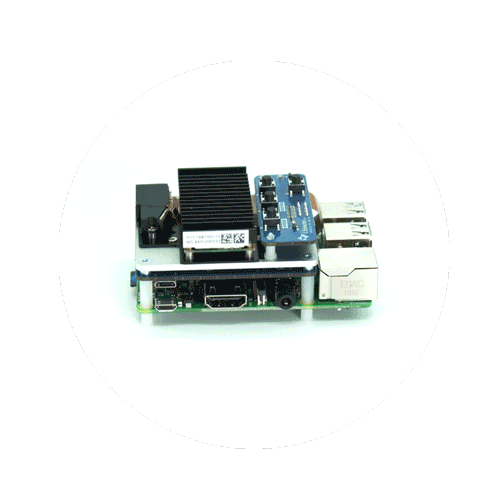

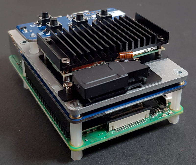

Votre projecteur est prêt. Pour mes tests j’ai monté la carte HAT sur un Raspberry Pi 4 2Go. J’ai préparé une carte microSD neuve et fraîchement installée et mise à jour.
Le faisceau LASER sortira par la fenêtre transparente comme ci-dessus. On est en présence d’un LASER de classe 1 qui peut être dangereux. Je vous rappelle que le LASER est dangereux pour vos yeux. Évitez aussi de filmer directement le faisceau avec votre smartphone, la caméra risque de ne pas apprécier.
[stextbox id=’alert’ caption=’DANGER !’]Il ne faut pas regarder le faisceau directement car il peut abimer définitivement la rétine. Soyez très prudent(e) et ne laissez pas des enfants s’approcher ou jouer avec le projecteur.[/stextbox]
Quelques vues du projecteur

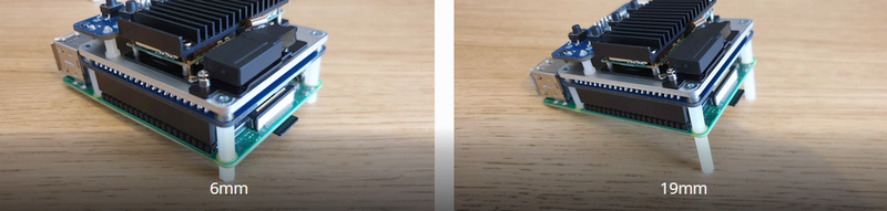

Il y a plusieurs longueurs d’entretoise disponibles ce qui permet de lever plus ou moins le projecteur.

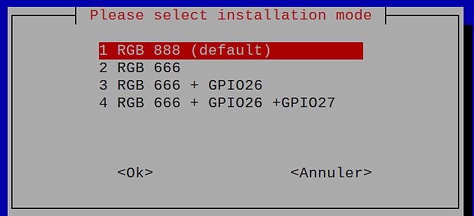

Il est possible d’installer les script de gestion de la vidéo manuellement mais Nebra fournit un script qui automatise l’installation et la configuration. En ligne de commande :
curl -sSL https://pisupp.ly/anybeaminstall | sudo bash
et c’est tout !
Choisissez le mode que vous voulez installer :
Mode 1 – RGB 888 (16 millions de couleurs)
Mode 2 – RGB 666 (260000 couleurs)
Mode 3 – RGB 666 + GPIO 26
Mode 4 – RGB 666 + GPIO 26 + GPIO 27
Vous pouvez utiliser la totalité des GPIO pour l’image avec 16 millions de couleurs, ou diminuer le nombre de couleurs pour pouvoir utiliser les GPIO 26 et 27.
Validez votre choix avec OK. Le script modifie le fichier config.txt et vous demande de redémarrer. Après le reboot, le pico-projecteur fonctionnera.

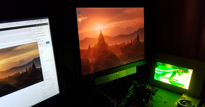

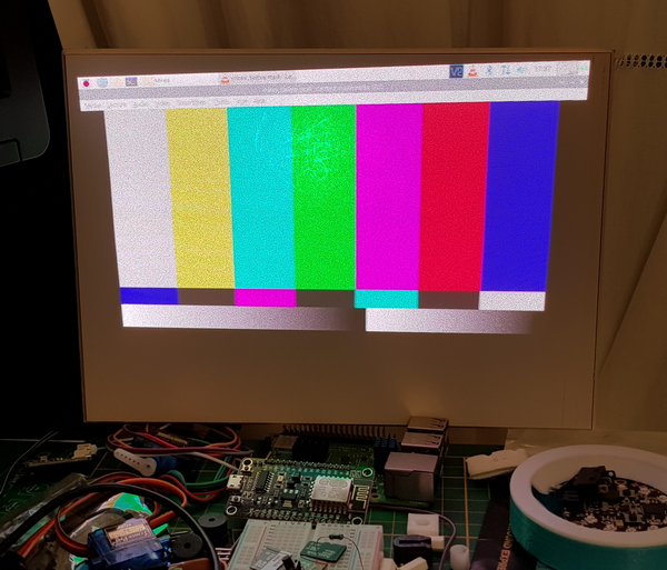

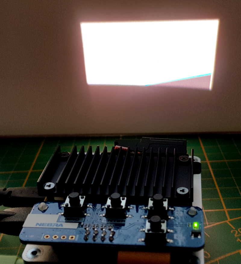

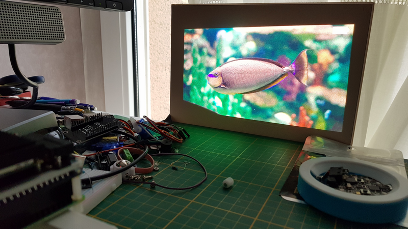

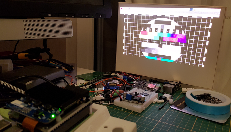

J’ai fait les premiers tests en projetant l’image sur un carton plume blanc ou une feuille A4. Les résultats sont lumineux, on voit l’effet granité du Laser mais l’image est exploitable si on ne s’attarde pas aux petits détails.
Premier test sur un carton plume blanc

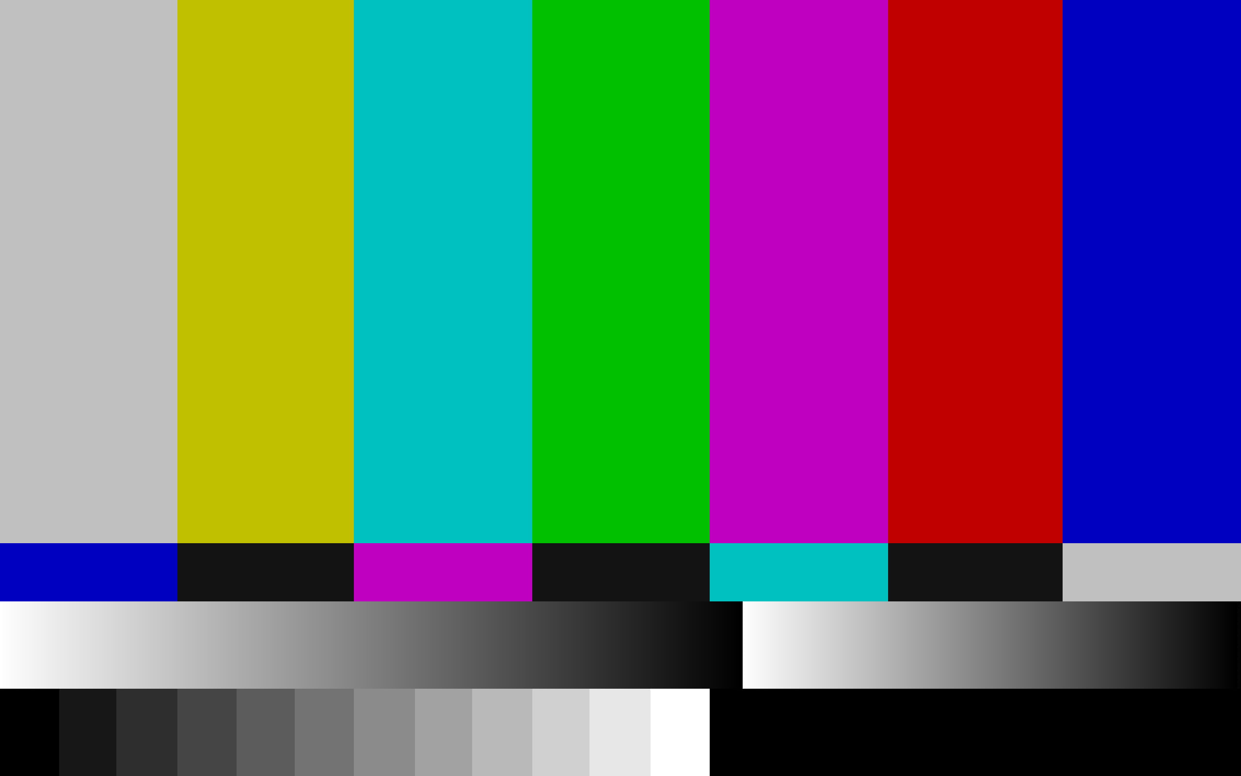

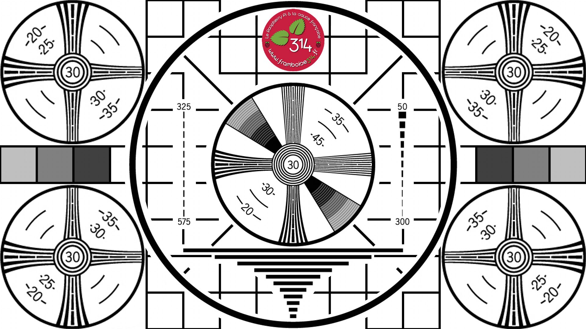

Les mires permettent de vérifier le calage des couleurs.

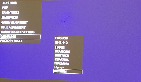

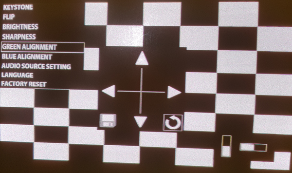

Réglages

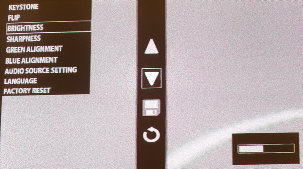

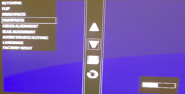

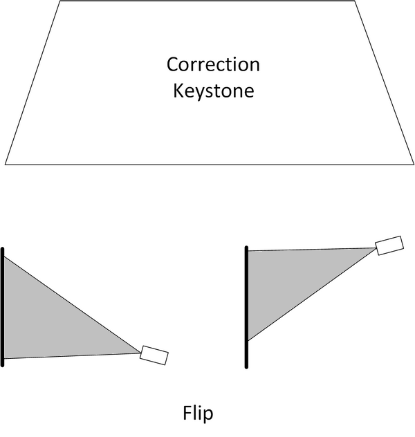

Un appui long sur la touche ENTER ouvre le menu en haut à droite. J’ai laissé en anglais car j’ai trouvé les traductions françaises un peu approximatives (comme d’habitude).
Le KEYSTONE agit sur la déformation en trapèze si le projecteur est incliné. FLIP tourne l’image pour une projection en transparence ou pour le montage du projecteur au dessus de l’écran (et à l’envers). On peut aussi aligner le vert et le bleu par rapport au rouge.
Ici le réglage de finesse. Bin oui c’est mal réglé… j’ai exagéré pour que vous voyez le décalege, il était minime au départ
La luminosité permet d’adapter la brillance de l’écran par rapport à la lumière ambiante.

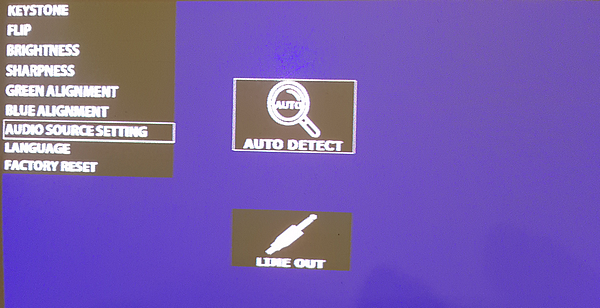

Choix de la source audio.

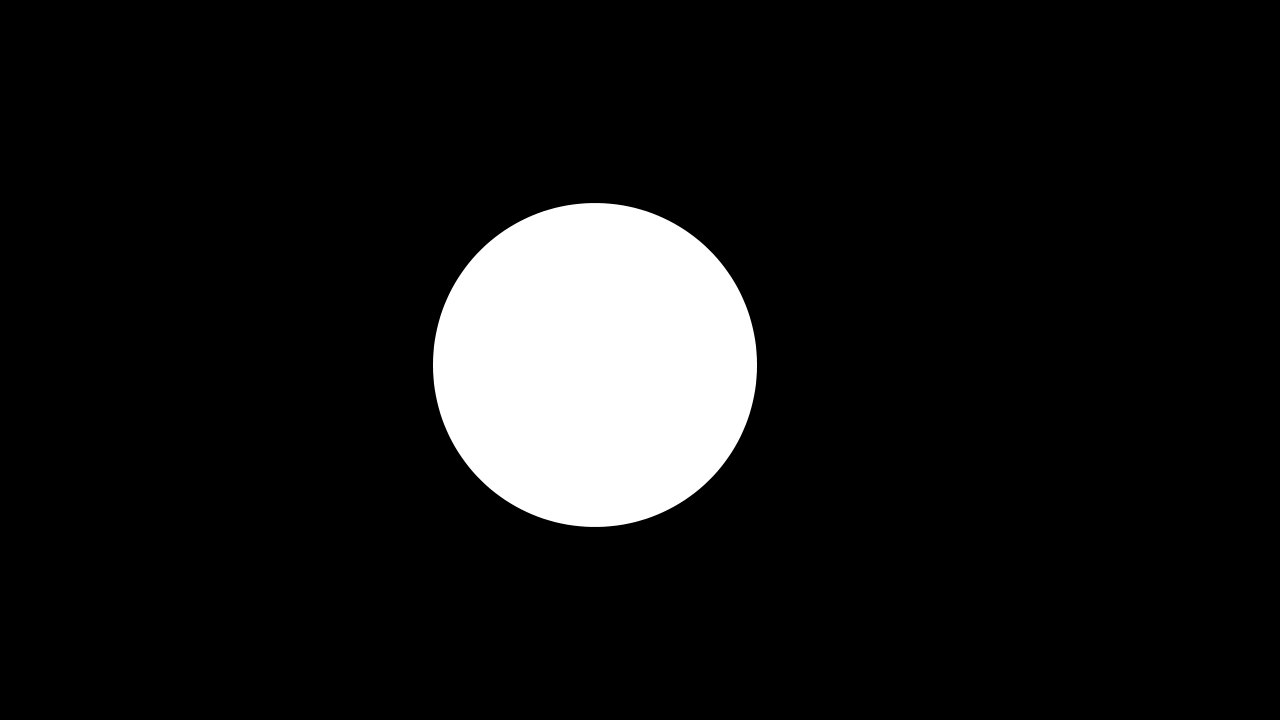

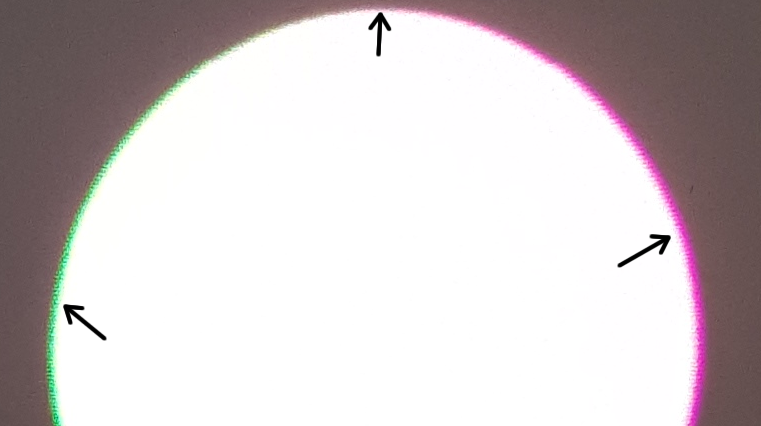

Pour aligner les couleurs on regarde à la lisière entre noir et blanc et on cale les couleurs pour ne pas avoir de liseré coloré.
Par exemple ici j’ai utilisé un cercle blanc (les 3 lasers allumés) sur fond noir. En regardant de près on voit que le bord du cercle est légèrement coloré. C’est ce que permet de recaler le réglage des couleurs du menu.
Une fois tous les réglages peaufinés, on n’a quand même pas une finesse suffisante pour lire les petits caractères de l’écran Raspbian/Raspberry Pi OS.

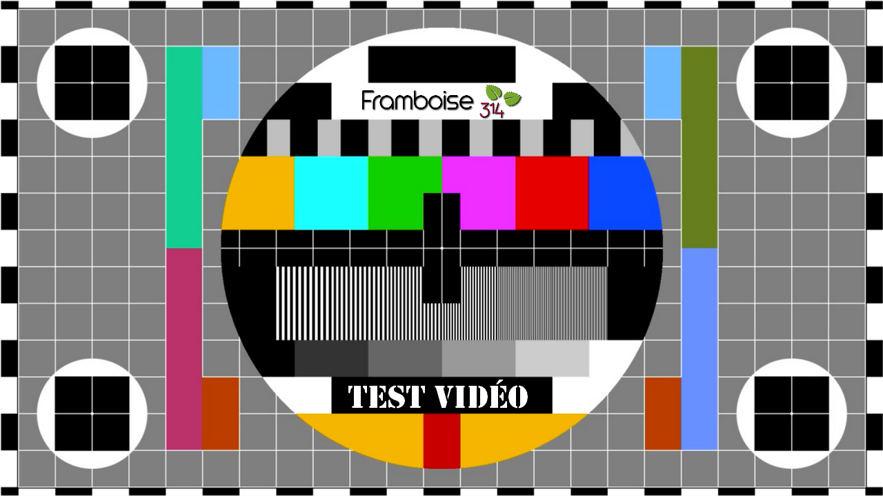

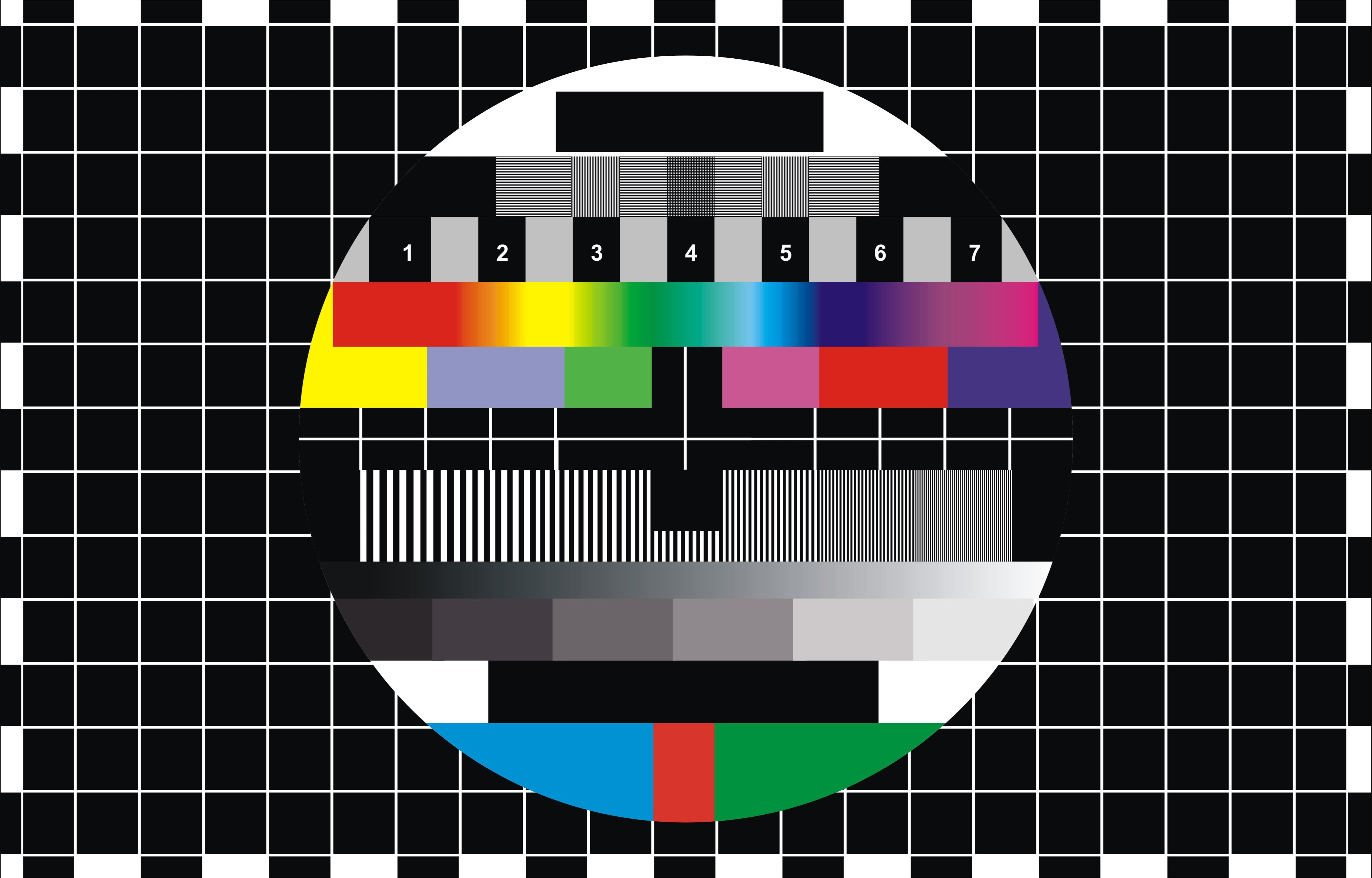

Après je me suis amusé avec quelques mires. Ça m’a rappelé l’époque (lointaine) où je travaillais chez un fabricant d’écrans de CAO et où je faisais journellement des réglages de convergence sur les tubes cathodiques…
Mires utilisées
Vous pouvez les récupérer en cliquant dessus. Elles permettent de vérifier les réglages, la finesse de l’image…
Voici quelques exemples de mires utilisées pour les tests

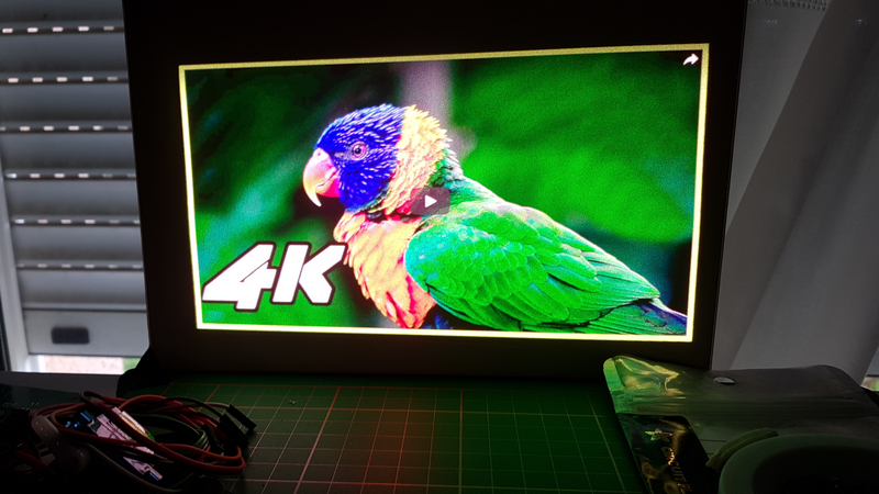

La distance de 60 cm permet de couvrir l’écran recommandé par Pi-Supply. Je l’ai utilisé, il est pliable et offre une belle qualité d’image mais on garde les limitations de finesse pour les caractères.

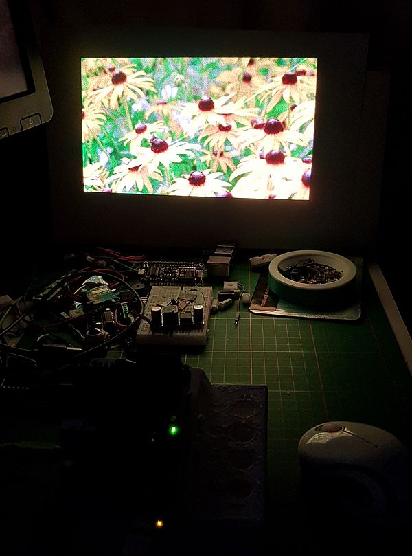

Tests avec divers éclairages
Photos prises avec un morceau de carton plume comme écran
Ici on voit qu’avec l’écran recommandé, à une distance de 60 cm pour remplir l’écran, la luminosité permet de regarder la vidéo même en plein jour
