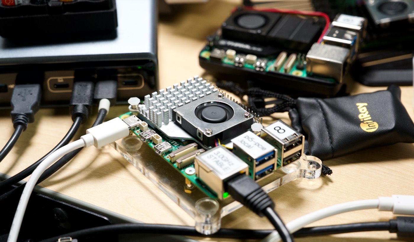

Raspberry Pi 5 avec les ajustements de la SDRAM appliqués sur le bureau
