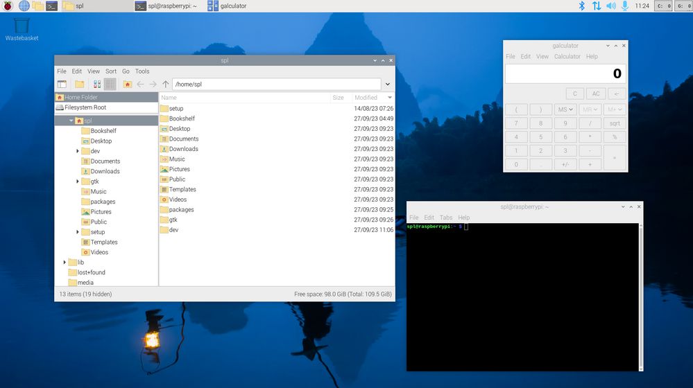

Si vous démarrez Raspberry Pi OS sur un Pi 4 ou 5, vous obtiendrez maintenant un bureau Wayfire. Il devrait être pratiquement identique au bureau auquel vous êtes habitué avec Bullseye, mais les apparences sont trompeuses – il a fallu beaucoup de travail pour arriver à ce que les deux environnements de bureau se ressemblent !
Il y a toujours une barre des tâches en haut de l’écran qui vous permet de lancer des applications et de voir l’état des différents systèmes, mais il s’agit d’une toute nouvelle application. Sous Bullseye, il s’agissait d’une application appelée lxpanel, qui a été remplacée par wf-panel-pi (abréviation de « wayfire panel for Raspberry Pi« ).
Cette application est basée sur wf-shell, l’exemple d’application de panneau des auteurs de Wayfire, mais nous l’avons largement modifiée pour qu’elle ressemble et fonctionne comme lxpanel. La plus grande partie de ce travail a consisté à porter tous les plugins lxpanel existants – les icônes qui contrôlent le volume, le réseau, le Bluetooth, etc – afin qu’ils fonctionnent tous avec wf-panel-pi.
Le fond d’écran lui-même est toujours dessiné par l’ancien gestionnaire de fichiers pcmanfm qui était utilisé sous Bullseye, mais il a été modifié pour utiliser Wayland comme protocole d’affichage plutôt que X11, c’est donc maintenant une application Wayland native.

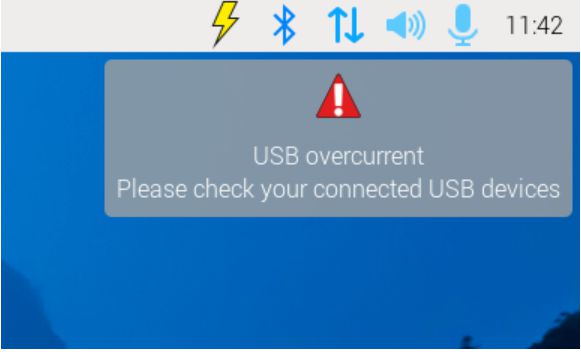

Simon a également ajouté quelques nouveaux plugins. Le plugin « Power » est activé par défaut et surveille les problèmes d’alimentation électrique tels qu’une faible tension d’alimentation ou un courant USB excessif. Si l’un de ces problèmes survient, une notification s’affiche pour vous informer de ce qui s’est passé, et une icône apparaît dans la barre des tâches. En cliquant sur cette icône, vous accédez à une page web contenant plus d’informations sur le problème et les solutions possibles.

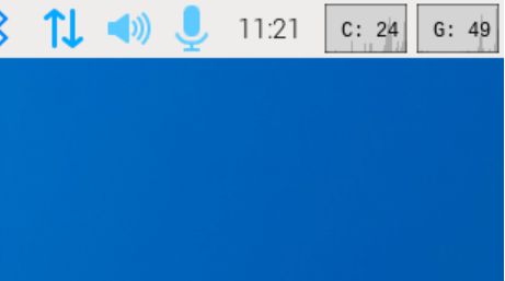

L’autre nouveau plugin est « GPU« , qui affiche un graphique de la charge sur le GPU du Raspberry Pi, similaire à celui que le plugin CPU existant affichait pour le CPU. Il n’est pas activé par défaut, mais peut être ajouté en faisant un clic droit sur la barre des tâches et en choisissant « Add/Remove Plugins« .

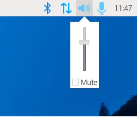

Pour cette version, PulseAudio a été remplacé par le système audio PipeWire, plus récent. Celui-ci s’appuie sur les fonctionnalités offertes par PulseAudio, notamment en offrant une meilleure prise en charge de l’audio accompagnant la vidéo. Il réduit la latence, ce qui est important dans de nombreuses applications. Il gère mieux les périphériques audio Bluetooth, se souvenant de ceux qui étaient utilisés lors de la mise hors tension et les reconnectant automatiquement au démarrage. Enfin, il est conçu pour mieux fonctionner dans l’environnement Wayland, plus sûr, où les applications sont isolées les unes des autres.
Du point de vue de l’utilisateur, PipeWire peut être contrôlé par n’importe quelle application qui contrôle PulseAudio, de sorte que les commandes de volume et de microphone de la barre des tâches fonctionnent exactement comme sous PulseAudio, mais sous Bookworm, elles s’adressent à PipeWire plutôt qu’à PulseAudio.

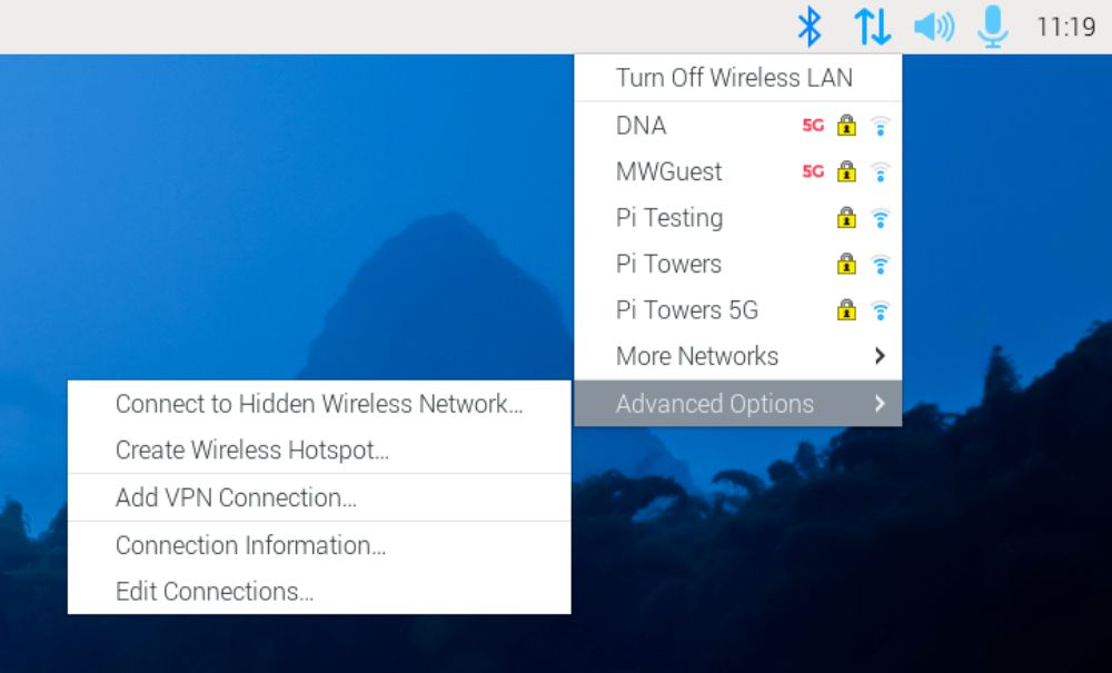

Avec Bullseye, la Fondation avait déployé l’utilisation du contrôleur réseau NetworkManager en tant qu’option pouvant être sélectionnée dans raspi-config. C’est maintenant le mécanisme de contrôle standard pour le réseau dans la plupart des distributions Linux, et c’est maintenant le contrôleur réseau par défaut pour Bookworm, remplaçant le système précédent, dhcpcd. NetworkManager fait tout ce que dhcpcd faisait, mais ajoute un tas de fonctionnalités supplémentaires, y compris la possibilité de se connecter à des réseaux sans fil cachés, de se connecter à des réseaux privés virtuels (VPN), et d’utiliser un Raspberry Pi comme un point d’accès sans fil. Il comprend également beaucoup plus d’options de personnalisation pour ceux qui souhaitent régler les détails de leur connexion réseau.
Le plugin réseau de la barre des tâches est presque identique à celui qui contrôlait dhcpcd dans Bullseye, mais il comporte désormais un élément « Options avancées » en bas, qui vous permet d’accéder aux nouvelles fonctionnalités offertes par NetworkManager.

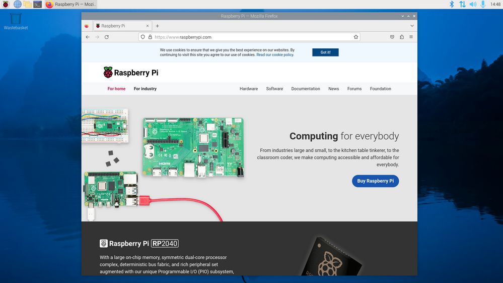

Un autre changement important est que vous disposez maintenant d’undeuxième navigateur web, avec le lancement d’une version de Mozilla Firefox optimisée pour le Raspberry Pi.
C’est la première fois que la Fondation supporte officiellement Firefox – auparavant, la seule version disponible était une ancienne version de Debian, alors que beaucoup de travail avait été fait pour garantir la meilleure expérience possible lors de l’exécution de la dernière version de Firefox sur Raspberry Pi. Cette fois la Fondation a travaillé en étroite collaboration avec Mozilla et la communauté Firefox, et contribue en amont pour faire bénéficier des avancées aux utilisateurs de Firefox sur toutes les plateformes.
L’une des fonctionnalités clés a été l’activation de la prise en charge du codec V4L2 afin que Firefox puisse utiliser le décodeur matériel h.264 sur le Raspberry Pi. Sur les anciens modèles de Raspberry Pi, cela améliore considérablement les performances et réduit la charge du processeur lors de la lecture de vidéos HD. Dans cette version, la prise en charge de Widevine DRM a été activée, elle est utilisé par un certain nombre de services de streaming vidéo, et la Fondation a également contribué à des optimisations graphiques qui améliorent les performances d’un certain nombre de sites web sur des appareils à faible consommation d’énergie. Pour les appels vidéo, maintenant Firefox sur Raspberry Pi OS fonctionne dès le départ avec les caméras CSI (en utilisant libcamera) et le partage de bureau sur Wayland.
