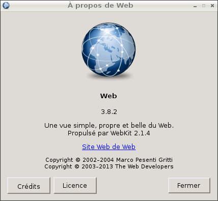

L’objectif est de fournir un portage du navigateur web Web (anciennement Epiphany) dans les futures versions Raspbian. Pour le moment, le produit est en version béta et on peut commencer à le tester.

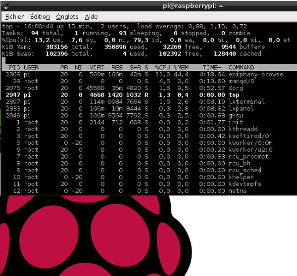

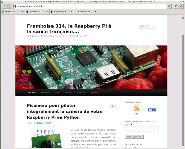

statiqueC’est pas le tout de parler d’un navigateur, encore faut-il l’essayer. C’est donc ce que j’ai fait. A tout seigneur tout honneur, c’est la page d’accueil de framboise314 que j’ai ouverte en premier. Rien d’exceptionnel à signaler, l’affichage est correct, les images un peu longues à venir… Presque 8 secondes pour afficher la page, une occupation CPU de95% (affichage de top dans un terminal). Même quand la page a fini de s’afficher, la charge CPU reste à ces valeurs pendant une quarantaine de secondes.
topIdem avec la page d’accueil de raspberrypi.org. Affichage de la page en une dizaine de secondes mais charge CPU au maximum pendant 40 secondes. Pas terrible, surtout si on veut faire autre chose en même temps.

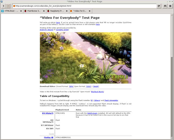

video_html5Les essais ne sont pas concluants non plus. J’ai utilisé http://camendesign.com/code/video_for_everybody/test.html pour les tests. Pas de souci sur le PC avec Firefox, plus difficile pour Web sur Raspberry Pi. Soit je n’ai pas obtenu d’image à l’emplacement du film, soit il y a une image qui ne change pas alors que le curseur de temps de vidéo diffusée défile. Une image fixe à chaque début de séquence. Le tag indique bien sur la copie d’écran ci-dessus qu’on est en présence de vidéo H264 sur HTML5.

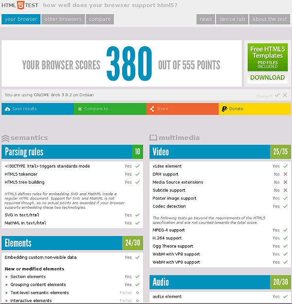

J’ai aussi voulu situer Web par rapport à ses concurrents. Pour cela j’ai utilisé http://html5test.com/. Cette page effectue un certain nombre de tests sur la compatibilité d’un navigateur avec HTML5 et attribue un score en fonction des résultats obtenus.
html5testWeb obtient 380 points (Raspberry Pi sous Raspbian).

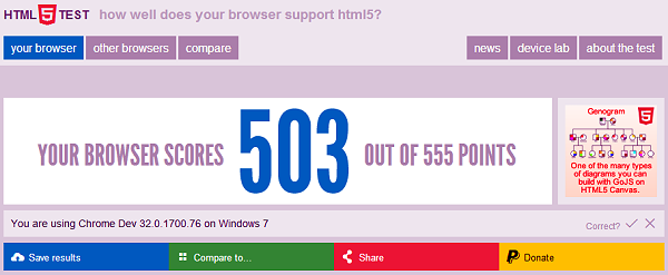

chrome32Chrome 32 obtient 503 points.

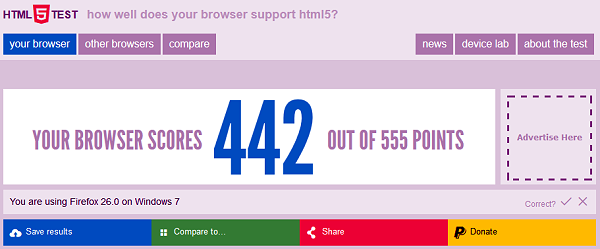

firefox_26.0Firefox 26 affiche 442 points

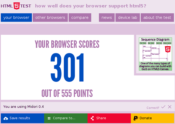

midori_0.4Midori sur le même Raspberry Pi plafonne à 301 points.

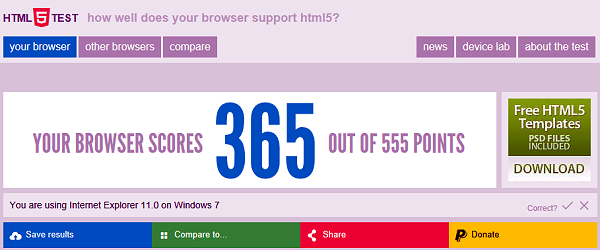

ie11Enfin IE 11 obtient 365 points.

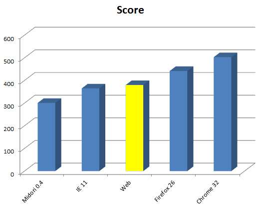

comparatif_barresComme on pouvait s’en douter, Midori et Web sont à la traîne, mais plus étonnant (?) IE 11 est entre les deux…
Chrome tient la tête avec 442 points sur 555.
