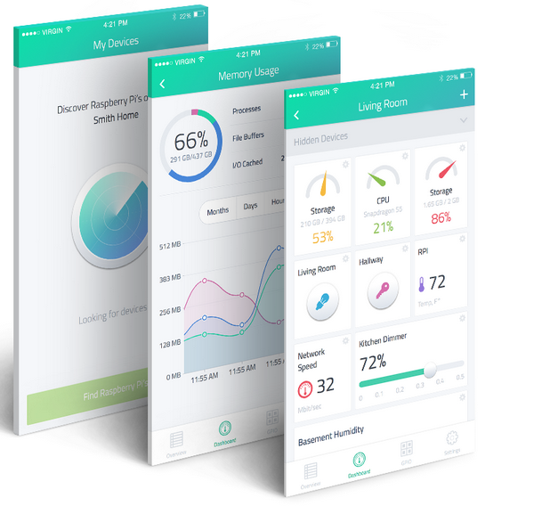

Les images fournies par Cayenne
Cette série d’images fournies par Cayenne montre des copies d’écran sur navigateur web, puis sur l’application smartphone de Cayenne.
Copies d’écran smartphone

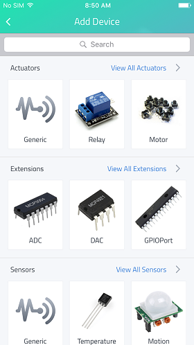

Cayenne_Mobile_App_Add_Device
Ajouter un capteur… il y a le choix

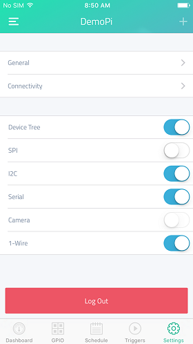

Configurer les périphériques du Pi

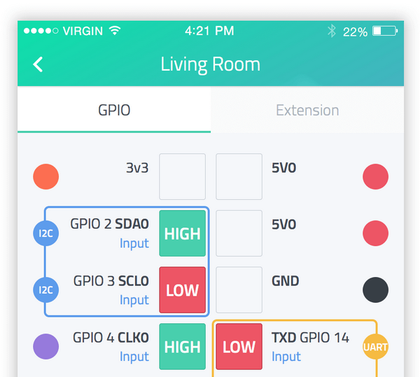

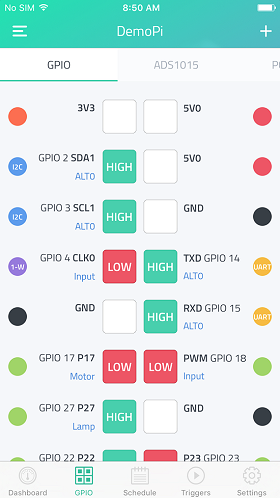

Cayenne_Mobile_App_GPIO
Accéder au GPIO

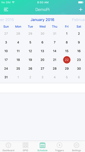

Cayenne_Mobile_App_Schedule
Programmer une tâche

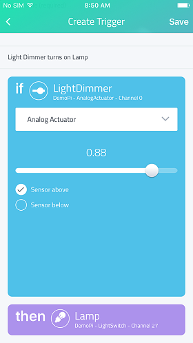

Cayenne_Mobile_App_Configure_Trigger1
Mettre en place un déclencheur

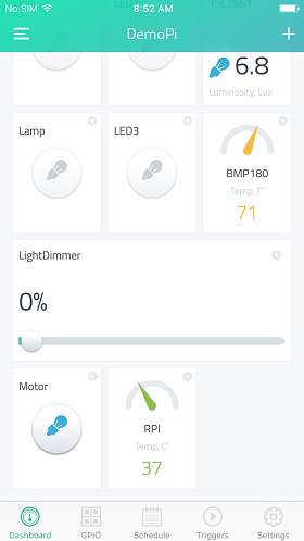

Cayenne_Mobile_App_Dashboard
Exemple de tableau de bord sur smartphone
Cayenne_Mobile_App_Dashboard2
Tableau de bord avec variateur de lumière

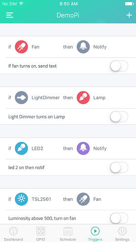

Cayenne_Mobile_App_Triggers
Les différents triggers programmés

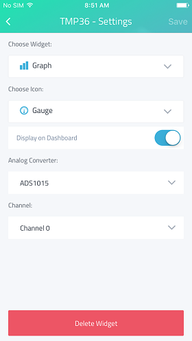

Cayenne_Mobile_App_Widget_Settings
Configurer un capteur
Cayenne_Mobile_App_Widget_Settings2

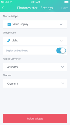

Configurer un capteur de luminosité

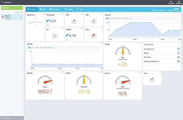

Copies d’écran navigateur web
Cayenne_Online_Add_Device_600px
Cayenne_Online_Configure_600px
Cayenne_Online_Configure_Sensor_600px
Cayenne_Online_Configure_Sensor_Type_600px
Cayenne_Online_Dashboard_600px
Cayenne_Online_Device_Settings_600px
Cayenne_Online_Extension_Channels_600px
Cayenne_Online_GPIO_600px
Cayenne_Online_Historical_Data_600px

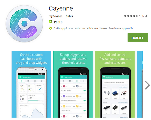

Installation de l’application Cayenne
appli_cayenne_600pxL’application est disponible pour iOS et pour Android. Une fois l’installation de l’application Cayenne faite vous pouvez la lancer (nan, pas le téléphone… juste l’appli 🙂 )

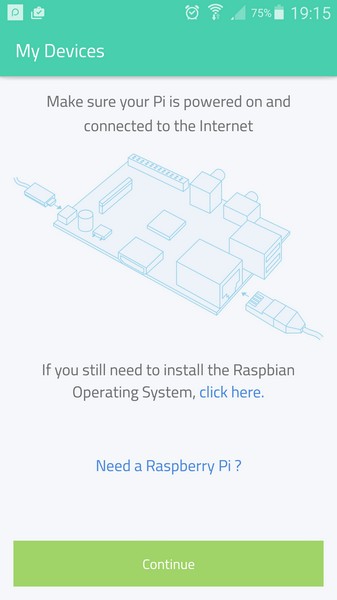

Vérifiez que le Raspberry Pi est en fonctionnement. c’est bon ? On continue…
Screenshot_2016-05-19-19-15-43

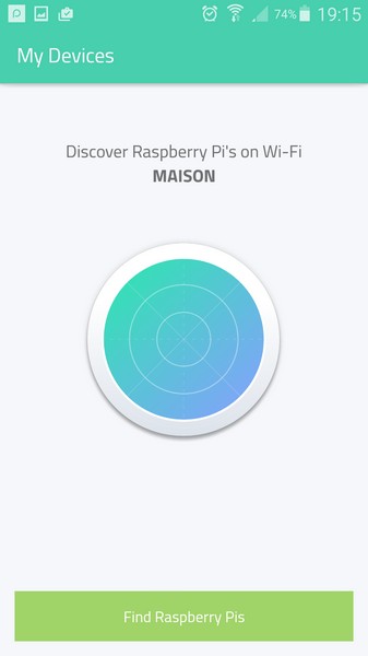

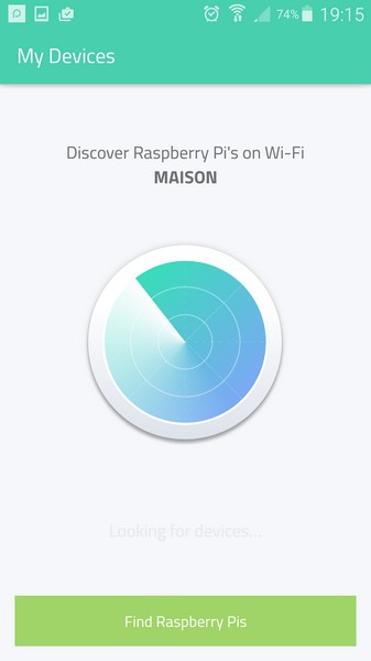

Le « détecteur de Raspberry Pi » s’ouvre
Screenshot_2016-05-19-19-15-51

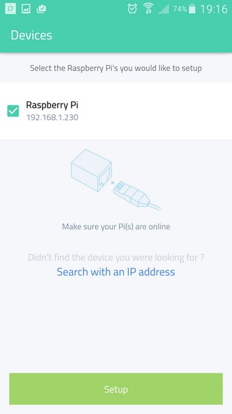

Cliquez sur « Find Raspberry Pis » et la détection commence…
Screenshot_2016-05-19-19-15-58
Bingo ! Cayenne a trouvé un RasPi et me donne son IP… c’est OK sélectionnez le Pi en cliquant dans la case à cocher à côté de son nom
Screenshot_2016-05-19-19-16-11
on peut le configurer en cliquant sur Setup

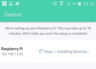

Screenshot_2016-05-19-19-16-19
L’installation démarre…

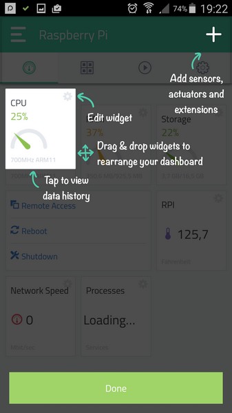

Screenshot_2016-05-19-19-22-10
Le RasPi est prêt à l’emploi. Un écran d’aide apparait
Screenshot_2016-05-19-19-37-26

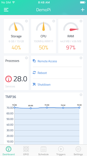

Par défaut un certain nombre de paramètres apparaissent. La température du CPU est en °F… Elle devrait pouvoir être affichée en °C dans une prochaine version tout comme c’est déjà le cas avec les autres capteurs de température (voir l’exemple du DS18B20 testé un peu plus loin dans l’article) . Ce premier écran nous donne déjà un certain nombre d’informations intéressantes sur notre Raspberry Pi.
Screenshot_2016-05-19-19-23-23

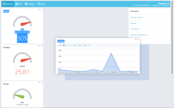

Non, ce n’est pas l’encéphalogramme du Raspberry Pi, juste l’évolution de la courbe de température affichée en tapant sur la jauge de température…

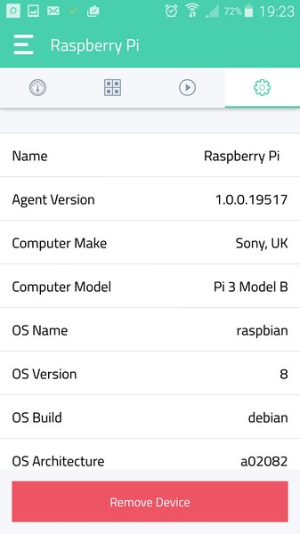

Quelques infos sur la machine

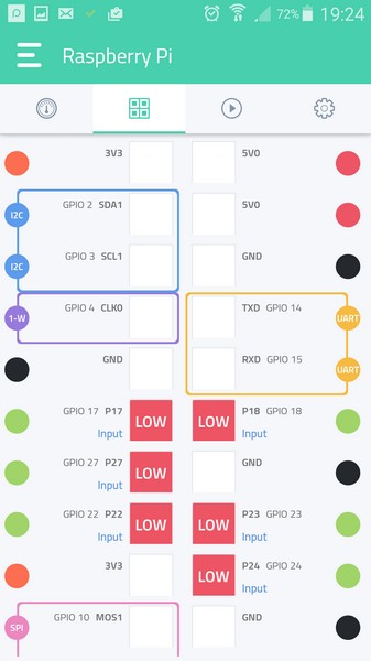

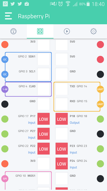

Screenshot_2016-05-19-19-24-11
Un accès direct au GPIO, avec la possibilité de voir et/ou de modifier l’état des ports.

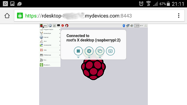

Screenshot_fm_vnc
On accède même au bureau du Raspberry Pi à distance 🙂

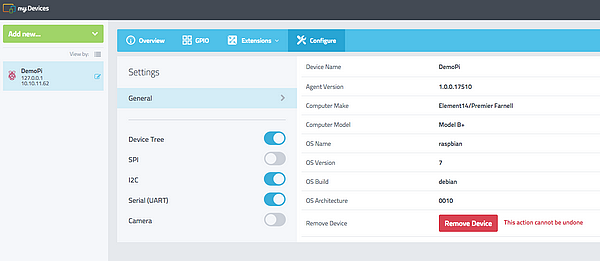

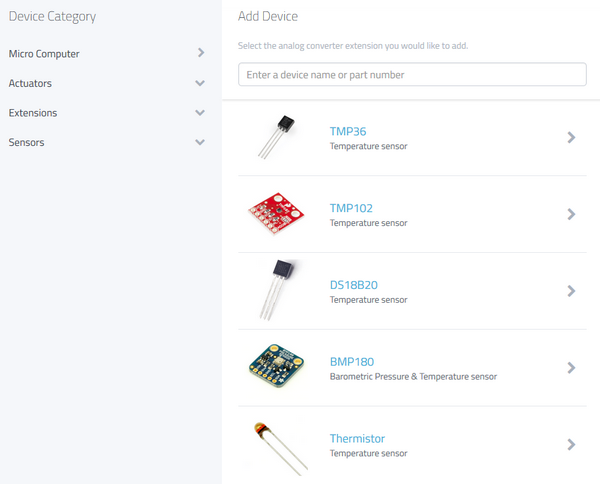

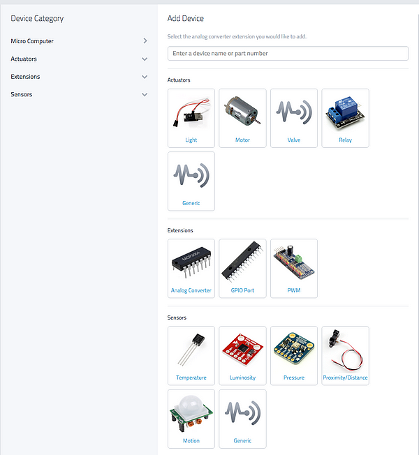

Connectez vous sur la page web de Cayenne. En haut à gauche de l’écran, il y a un menu. Choisissez ADD New… > Device

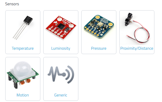

Vous aboutissez sur un menu permettant de choisir ce que vous souhaitez ajouter : Actionneur, extensions ou capteurs.
Vous voyez par exemple ci-dessus le menu des capteurs disponibles. Si vous cliquez sur un type de capteur vous déroulez la liste des capteurs que Cayenne va gérer de façon native. Si vous cliquez sur température vous obtenez :
cayenne_capteurs_temp
Ce résultat est susceptible d’évoluer puisque l’équipe de Cayenne ajoute constamment des nouveautés à ses listes de capteurs/actionneurs/cartes d’extension.

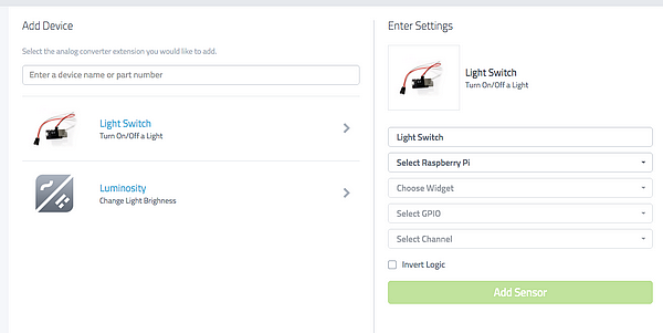

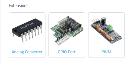

Si vous vous voulez ajouter des extensions :

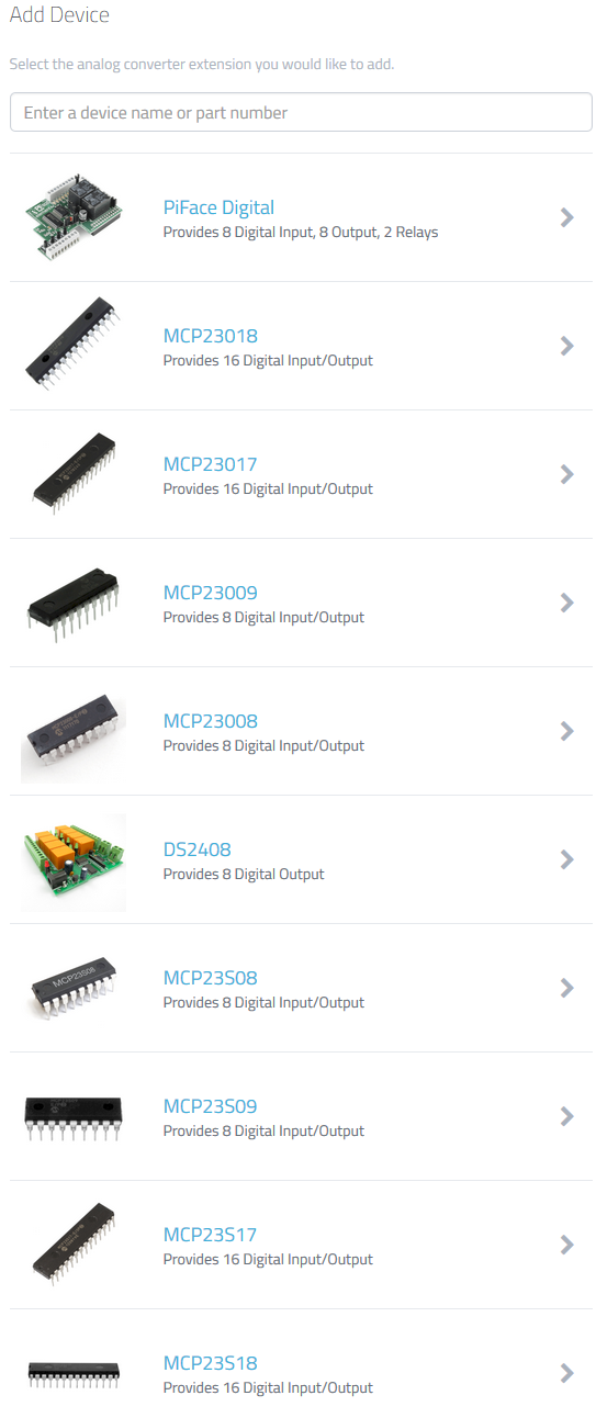

cayenne_extensionsCliquez par exemple sur Analog Converter et vous obtenez :
cayenne_analog_devices
On voit que la liste est déjà conséquente et elle va encore s’allonger 🙂
Pour tous ces composants listés dans la rubrique Add New… Cayenne fournit le driver, l’installe…

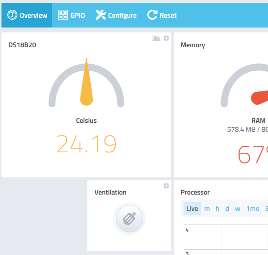

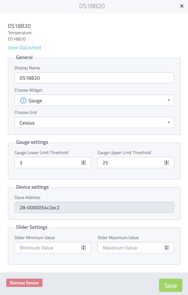

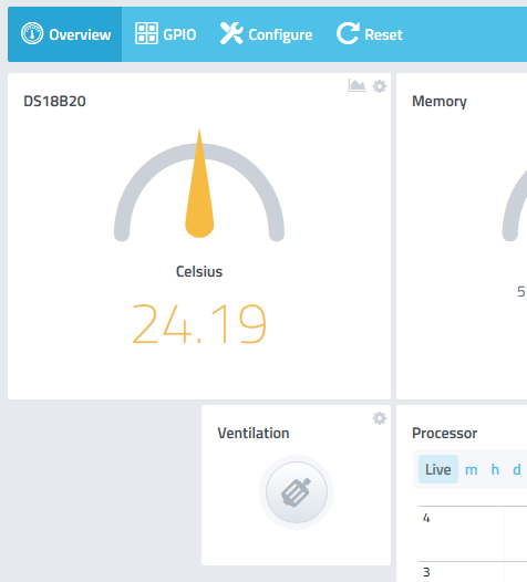

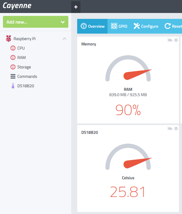

Comme j’avais un DS18B20 soudé sur un connecteur GPIO (c’est un reste de l’article sur le 1-wire 🙂 ), je n’ai pas hésité longtemps et je l’ai branché sur le Raspberry Pi 3 utilisé pour les tests. Après avoir activé le 1-wire le tableau de bord donne ceci :
cayenne_ds18B20_01
Dans la colonne de gauche, le DS18B20 a été ajouté à la liste, et sur le Tableau de bord il y a l’affichage de la température mesurée par la sonde… Et… c’est tout ce qu’il y a à faire !
Si on clique sur DS 18B20 dans la liste de gauche :
cayenne_ds18B20

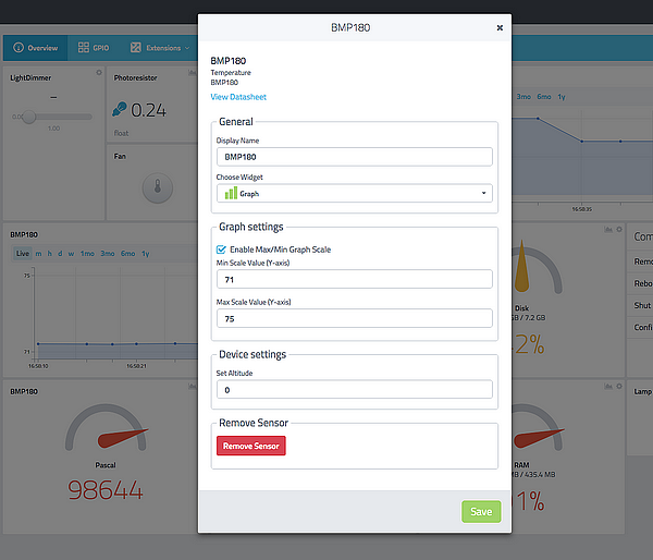

On peut paramétrer l’utilisation du DS 18B20 par Cayenne et même… accéder à la documentation technique 🙂
Sur le tableau de bord en ligne, il suffit d’amener le curseur de la souris en haut d’un des widgets et le curseur prend la forme d’une croix à quatre flèches. On peut alors déplacer les widgets à son gré pour constituer un tableau de bord « maison ».
cayenne_deplacementCi-dessus la courbe de charge du CPU en cours de déplacement sur l’écran du navigateur.

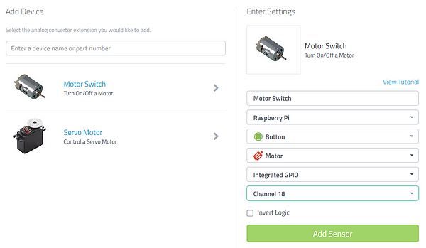

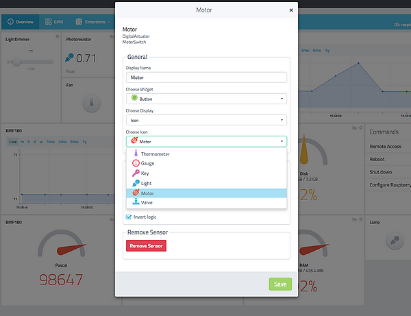

Créer le Ventilateur
add_deviceAllez dans ADD NEW… et ajoutez un device (dispositif). Comme le ventilo est une machine tournante, j’ai choisi un moteur. L’écran ci-dessus montre le ventilo en cours de création, il reste à remplacer la première ligne (Motor Switch) par son nom réel : Ventilation. après un Add Sensor… c’est prêt !
add_ventilationRetour au tableau de bord qui est maintenant équipé d’une interface représentant le ventilateur. Là encore ça reste très simple : cliquez sur le bouton, le ventilateur tourne (l’icône du moteur passe au rouge) … cliquez à nouveau et le ventilateur s’arrête (l’icône redevient grise).
Configurer la sortie

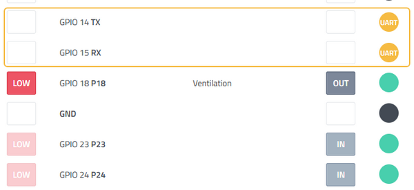

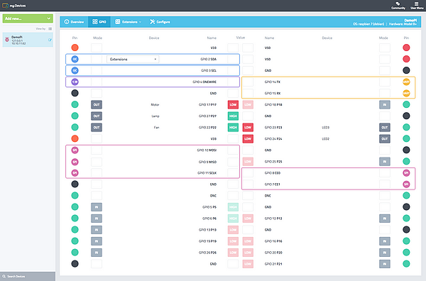

J’ai connecté un relais au GPIO pour actionner le ventilateur.  C’est le GPIO 18 qui s’est vu confier cette tâche redoutable 🙂
Screenshot_2016-06-01-18-40-53Les ports GPIO sont par défaut (et par sécurité) configurés en entrée. J’ai passé le port 18 en sortie. cayenne_gpioSur l’écran du PC (ci-dessus) il m’a suffi de cliquer sur le bouton IN pour qu’il se transforme en OUT ! Qui dit plus simple ? Et si vous voulez tester la commande de ventilateur, cliquez sur le port GPIO lui même. LOW deviendra HIGH et votre ventilateur tournera 🙂

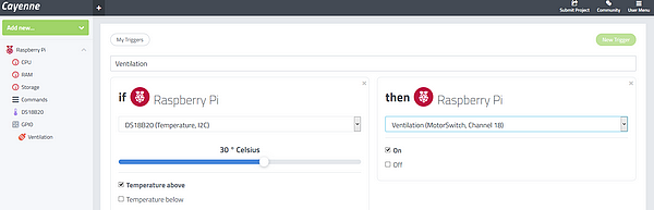

add_trigger3Premier trigger pour la mise sous tension du ventilateur. Cliquez sur My Triggers puis New Trigger. Nommez le trigger (ici Ventilation). Glissez l’icône du Raspberry Pi à côté du if (si) et sélectionner la source du déclenchement (ici la sonde DS18B20). Avec le curseur indiquez la température de déclenchement (ici 30°C) puis Température above (Température supérieure).
Dans la partie then (alors)  Sélectionnez ce que vous voulez déclencher (ici ventilation, GPIO 18) puis cochez la cas ON pour mettre le ventilo en route au déclenchement.
et … c’est tout. Cliquez en bas à droite sur Save Trigger. Votre premier déclencheur est prêt !

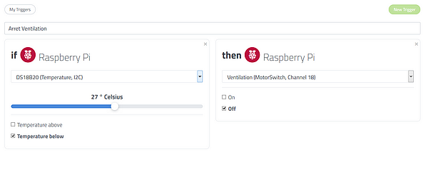

add_trigger9Second trigger pour arrêter le ventilo. Bin oui sinon il reste en fonctionnement après le déclenchement précédent… Même manip que précédemment, sauf qu’ici on déclenche lorsque la température redescend en dessous de 27°C (un peu d’hystérésis ça ne fait pas de mal 🙂 ) et qu’on arrête le ventilateur (case Off). et… bin oui, c’est tout aussi.

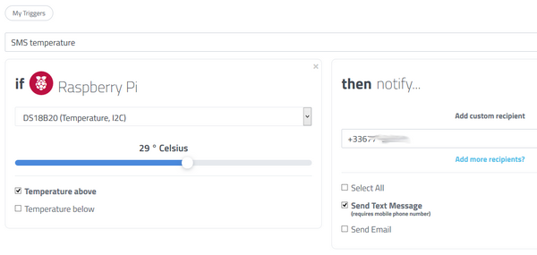

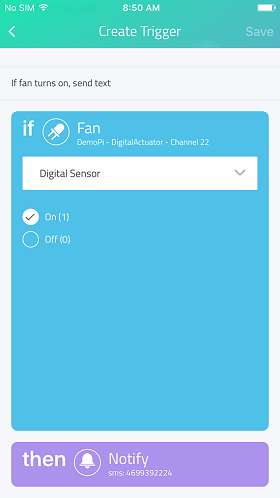

Créer un trigger pour le SMS
Mais ce qui serait bien ce serait d’être averti par SMS que le ventilo tourne (ou que la salle de bain est inondée, que la porte est ouverte, que le congélateur est à -4°C…).
add_trigger10Allez maintenant qu’on sait comment faire, créons un trigger qui m’avertit lorsque la température monte à 29°C, juste avant le démarrage du ventilo. J’ai sélectionné Text Message et rentré mon téléphone au format +336xxxxxxxx (en enlevant le zéro qui est avant le 6). Sauvez le trigger et… vous avez deviné ? C’est tout…

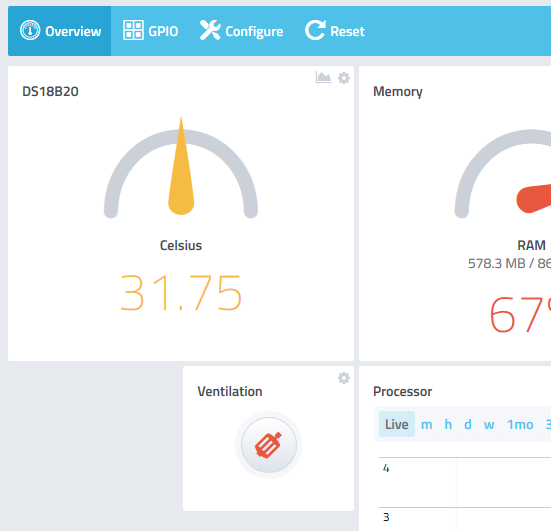

Tout ça c’est bien beau mais est-ce-que ça fonctionne ? En mettant les doigts sur la DS18B20, la sonde prend un coup de chaud et sa température augmente. Pile poil ce qu’il faut pour tester !
add_trigger524.19°C pas de problème, le ventilateur est éteint (petit navire 🙂 ).
add_trigger6La température grimpe. Au dessus de 30°C, le relais colle. Ici, à 31.75°C le ventilateur est en fonctionnement : le symbole du moteur est rouge. Lorsque la température redescend, le second trigger arrête bien le ventilateur.

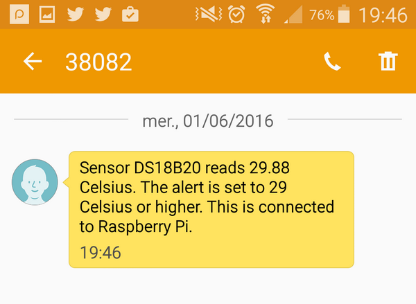

Et pendant ce temps sur mon portable un message est arrivé :
Screenshot_2016-06-01-19-46-20L’avertissement a bien été envoyé sur mon téléphone. La température est un peu au dessus des 29°C programmés, car la transmission des infos se fait à intervalle de temps fixe. Ce qui explique le léger décalage entre le moment où le seuil est dépassé et le déclenchement du trigger.
