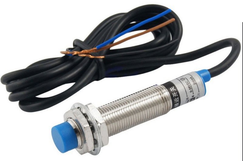

Capteur inductif ou capacitif
Ils se présentent de la même manière. L’un réagit par modification de capacité, l’autre par modification du champ magnétique généré par une bobine. Les deux fonctionnent sans contact mais nécessitent la présence d’une feuille métallique sous le verre du plateau. Ils ne fonctionnent pas du tout avec un plateau non métallique, fonctionnent mal avec un plateau en aluminium.

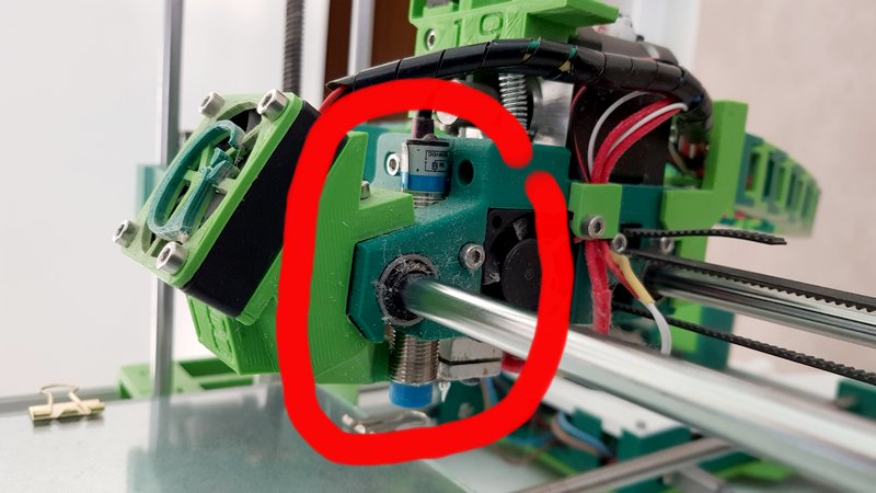

Sur mon imprimante Gaia 3D il y a un capteur capacitif, mais le fabricant a prévu un feuillard en acier sous la plaque de verre pour que le capteur fonctionne.

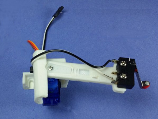

Sur ce système, un bras est fixé à l’axe d’un servomoteur. Pour prendre ses mesures, la tête d’impression se déplace au dessus du plateau à des positions connues. A chaque arrêt, le servomoteur descend le bras. Lorsque le switch vient en contact avec le plateau, il envoie un signal à la carte mère qui peut ainsi mesurer la distance du plateau ainsi qu’un éventuel désalignement du plateau. Le firmware applique alors des corrections lors de l’impression, en fonction de l’endroit où se situe la tête.
Image (c) clough42 : Le switch est monté sur un petit bras qui se relève grâce au servomoteur (bleu).
Si ce système est séduisant, les problèmes liés aux pièces imprimées en 3D utilisées provoquent des erreurs préjudiciables à la qualité d’impression (déformations, jeu, répétabilité du déclenchement…). Il y a d’autres versions où le switch est directement monté sous la tête d’impression.

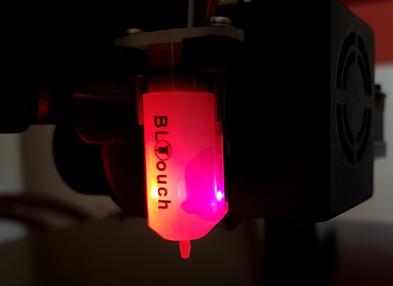

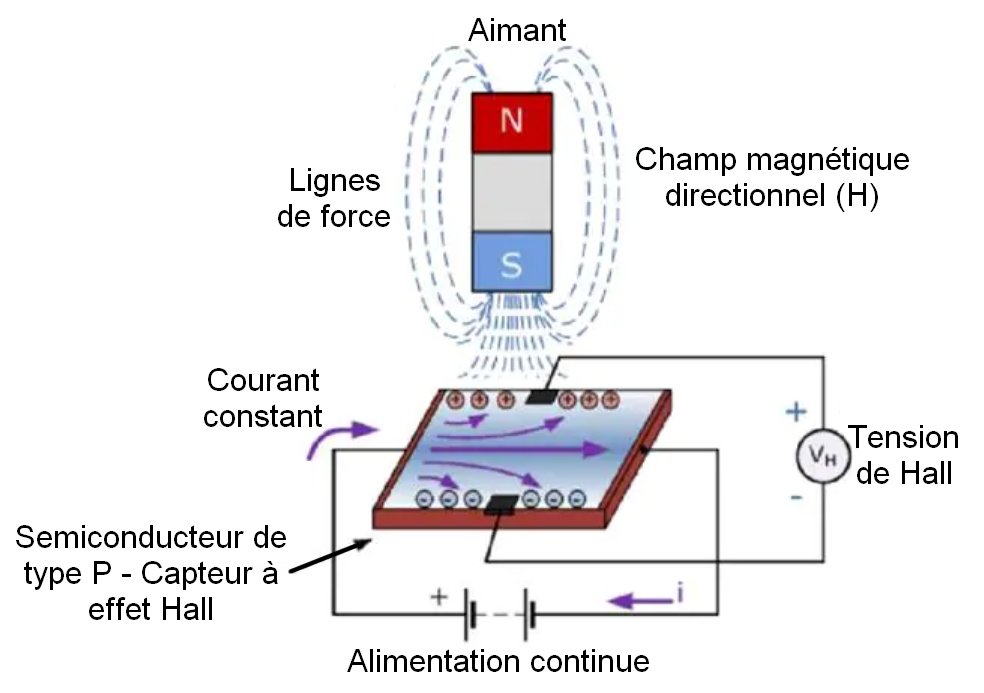

C’est le seul capteur de la liste qui entre réellement en contact avec le plateau pour détecter sa position. De ce fait, il n’est pas affecté par les changements de température et d’humidité. Il fonctionne à l’aide d’un plongeur en plastique et d’un capteur à effet Hall. Dès que la tige en plastique entre en contact avec le plateau, elle se rétracte et c’est enregistrée par le capteur à effet Hall. Le capteur comporte aussi un solénoïde intégré qui permet de sortir ou de rentrer la sonde via le g-code, ce qui laisse un bon espace libre pendant l’impression.
Le schéma ci-dessus illustre le fonctionnement d’un capteur à effet Hall de base. Notez que le piston en plastique est doté d’un aimant incorporé en haut de la tige, c’est cet aimant que le capteur à effet Hall surveille en réalité.
Le principal inconvénient de ce type de capteur est qu’il est plus lent que les autres types de capteurs sans contact. Bien qu’il n’y ait que peu de différence par point de mesure, cela peut se cumuler si vous faites un quadrillage 7X7 (49 points) ou plus. L’autre problème est que le capteur contient des pièces mobiles donc, en théorie, il y a plus de choses qui peuvent casser sur ce genre capteur. Heureusement, le mécanisme est extrêmement simple et il y a peu de probabilité qu’il tombe en panne. Les nouveaux embouts de sonde (en plastique) sont également conçus pour se plier, de sorte que si vous l’écrasez accidentellement, vous pouvez simplement remettre le piston en place et reprendre l’impression. Une tige de rechange est fournie avec le BL-Touch.

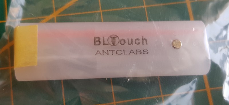

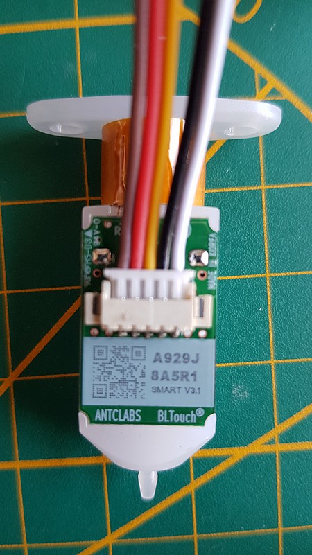

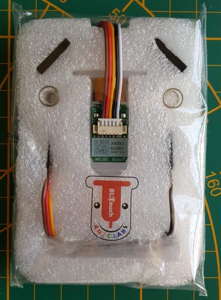

Le BL-Touch reçu

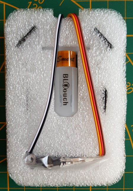

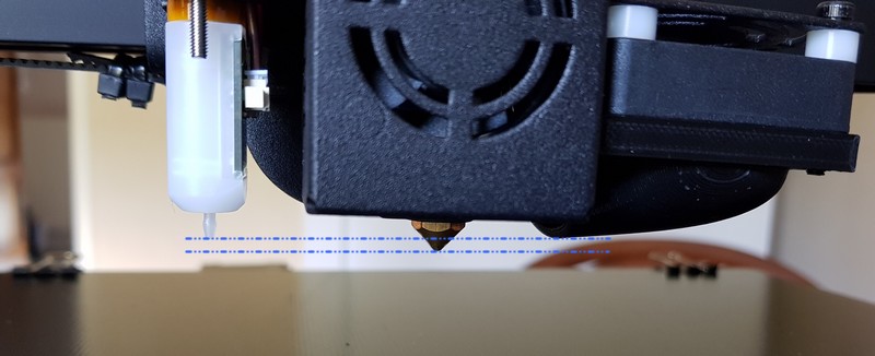

J’ai commandé un « vrai » BL-TOUCH chez Longer. Il y a des clones plus ou moins réussis, et d’autres vendeurs de BL-TOUCH. L’avantage chez Longer c’est qu’ils fournissent le câble adapté à la machine et à la carte mère ainsi qu’un support en 3D adapté à la machine. Cela épargne des tâtonnements ou la confection d’un câble adapté (trouver les prises, les contacts…). En plus le matériel a été livré en quelques jours.

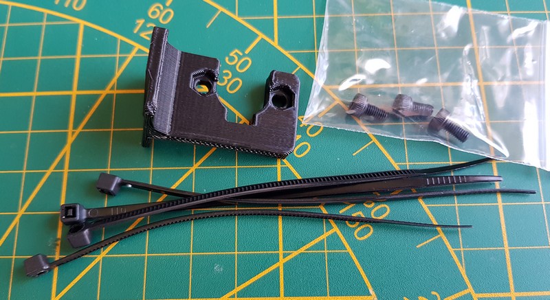

Le BL-Touch est livré avec le support adapté à l’imprimante. Pas de question à se poser, on monte le capteur sur le support et on le met directement en place. Les colliers serviront à maintenir les fils du capteur le long de la gaine des fils de l’extrudeur et de la tête d’impression.
Dans ce boîtier une tige de rechange pour le capteur. Rangez la précieusement.Le plus de ce kit c’est que le câble est fourni, prêt à monter.

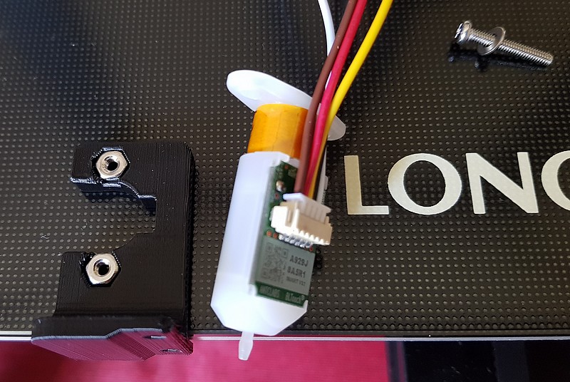

Préparez le BL-Touch et son support. Il y a un logement pour les écrous fournis dans le kit. Ne vous occupez pas des ressorts, prévus pour permettre au capteur de remonter en cas de choc avec le plateau.

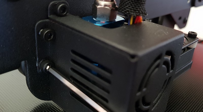

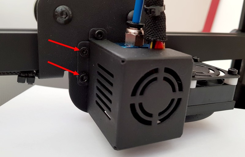

Dévissez et enlevez les 2 vis latérales du capot de la tête d’impression.

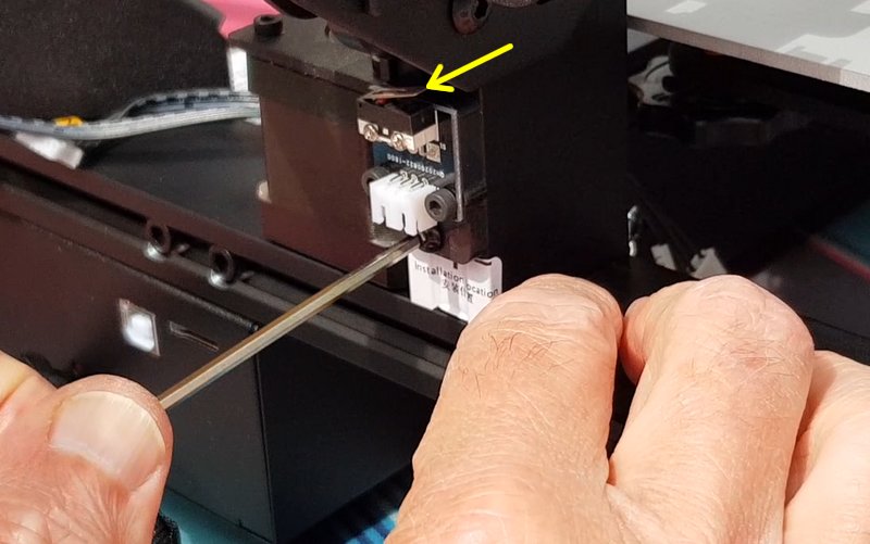

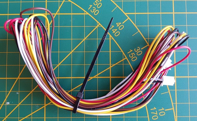

Connectez le nouveau câble sur le BL-Touch

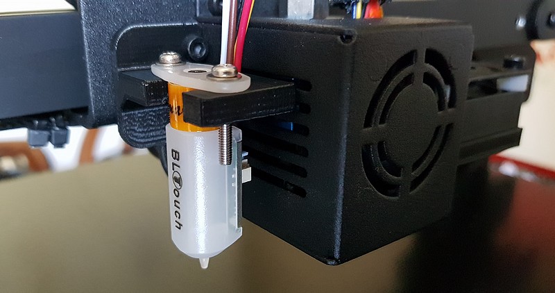

Montez le capteur sur son support et le support sur le capot de tête. Revissez l’ensemble.Votre BL-Touch est prêt, la pointe de la sonde doit être 2 à 3 mm plus haut que le bout inférieur de la buse. Cela garantit que la tige du capteur ne heurtera pas les couches de l’objet en cours d’impression.

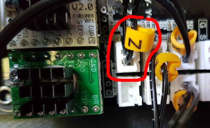

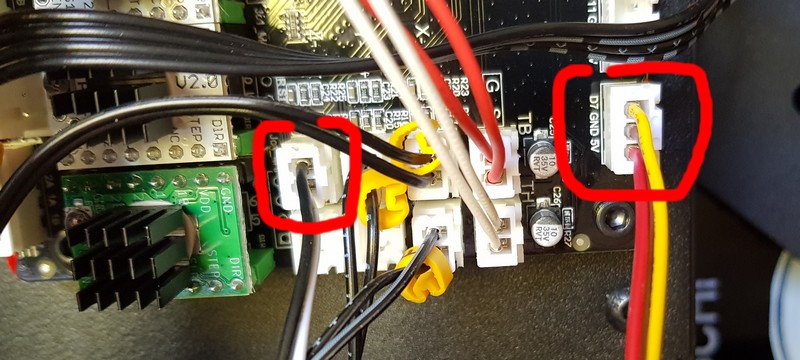

Connecter le BL-Touch à la carte mère

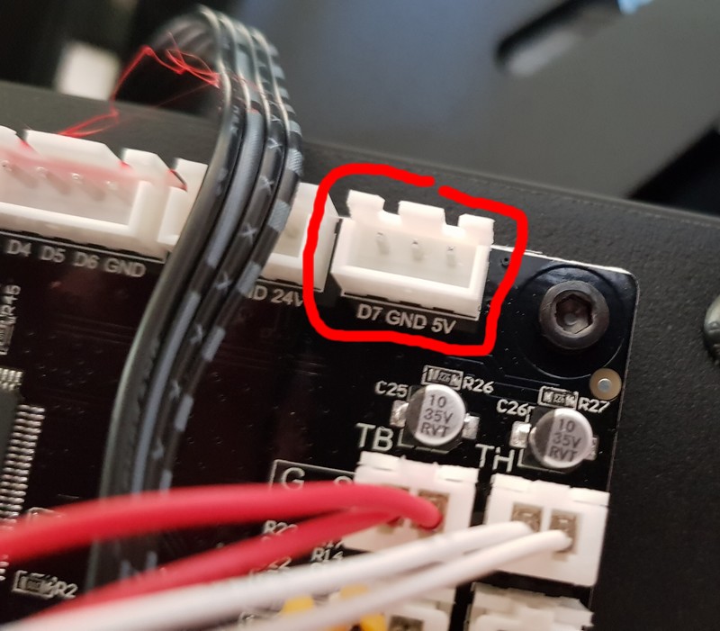

Démontez le capot de la carte mère (8 vis).

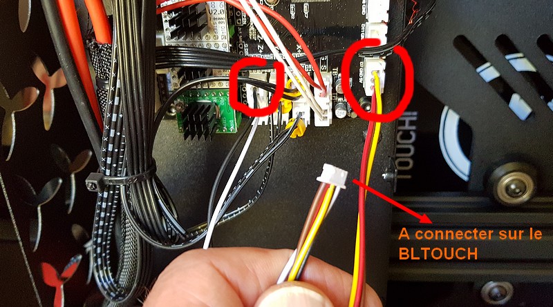

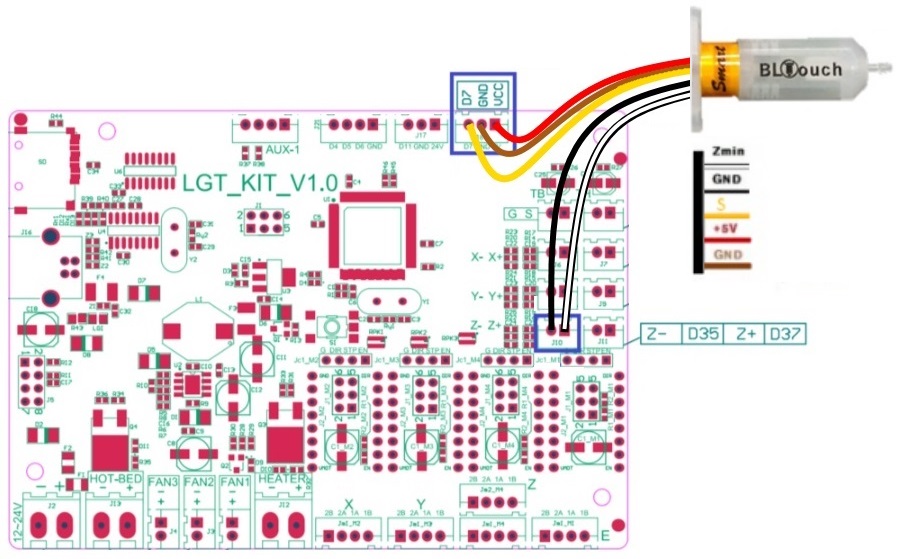

D’origine le capteur de zéro de l’axe Z est connecté ici, à côté du driver de moteur vert. Déconnectez le câble. C’est maintenant le BL-Touch qui va commander cette entrée.

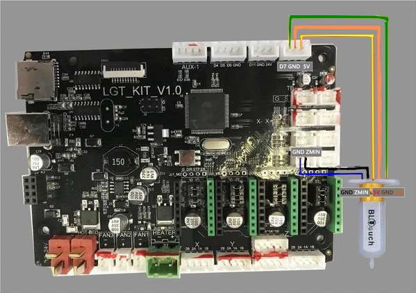

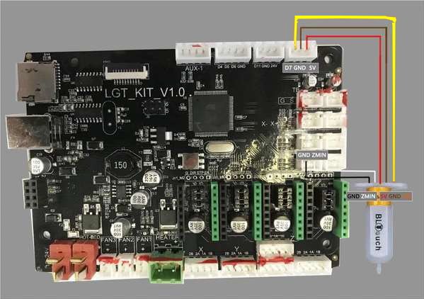

Ce schéma de connexion a été réalisé par Jean-Christophe (arduiblog.com) lors de l’installation du BL-Touch sur une Alfawise U30 Pro qui utilise la même carte mère. Reportez vous à cet article pour l’installation sur Alfawise U30 Pro.
Mettez le câble livré avec le BL-Touch en place. Les images ci-dessous précisent les points de raccordement.
Connexion du servo moteur du BL-Touch.
Les deux connecteurs sont cerclés en rouge.
Démontez le capteur de position de l’axe Z, il ne servira plus.

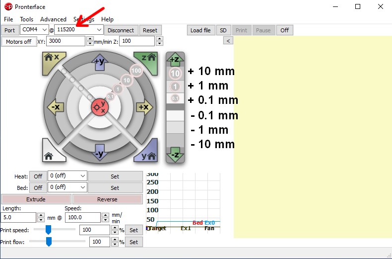

Installer pronterface
PrintRun de Prontface est un utilitaire qui vous permet de piloter votre imprimante en g-code via le port USB.
Rendez vous sur la page de pronterface et téléchargez la version correspondant à votre système d’exploitation. Le programme date de quelques années mais fonctionne, c’est le principal.
L’interface de Pronterface. Il faut choisir le bon port de COM (quand l’imprimante sera sous tension) et régler la vitesse à 115200 bauds. Pour piloter les moteurs cliquez sur les valeurs de 0,1 à 100 mm, dans la direction qui vous intéresse. Sur la droite (n’apparait pas ici), un terminal g-code qui vous permet de saisir des commandes et de recevoir les réponses de l’imprimante 3D.
Ne lancez pas Pronterface tout de suite !
connecter le câble USB

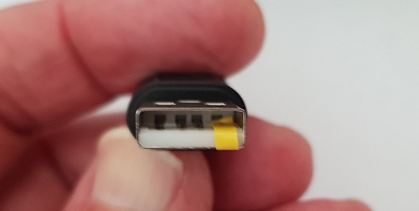

Pour éviter les retours de 5 volts entre l’imprimante 3D et le port USB de votre PC, il faut masquer le contact 5v de la prise USB. Avec Octoprint, il y a la même contrainte.

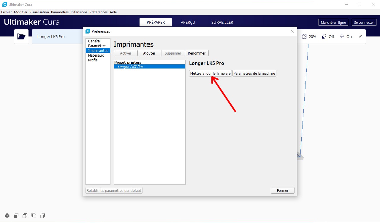

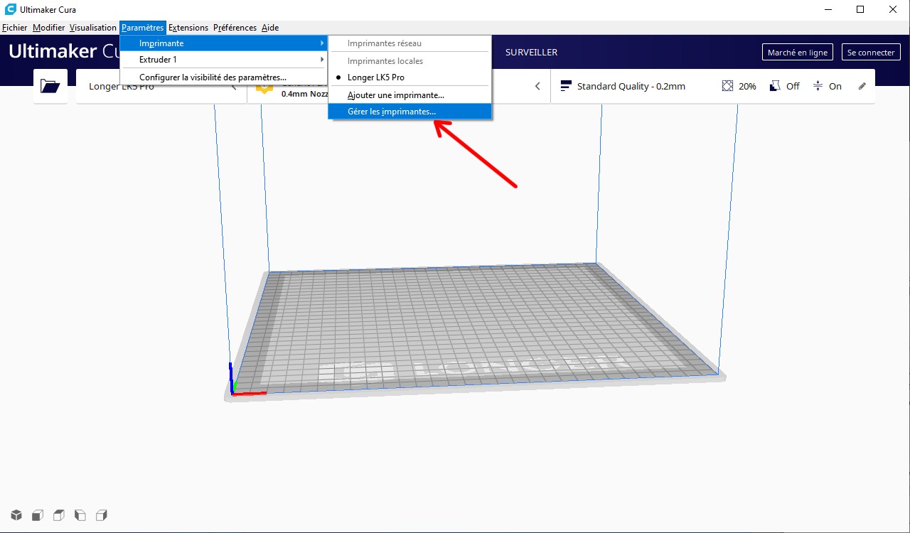

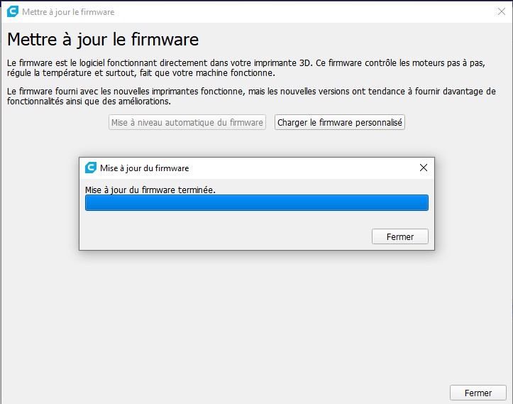

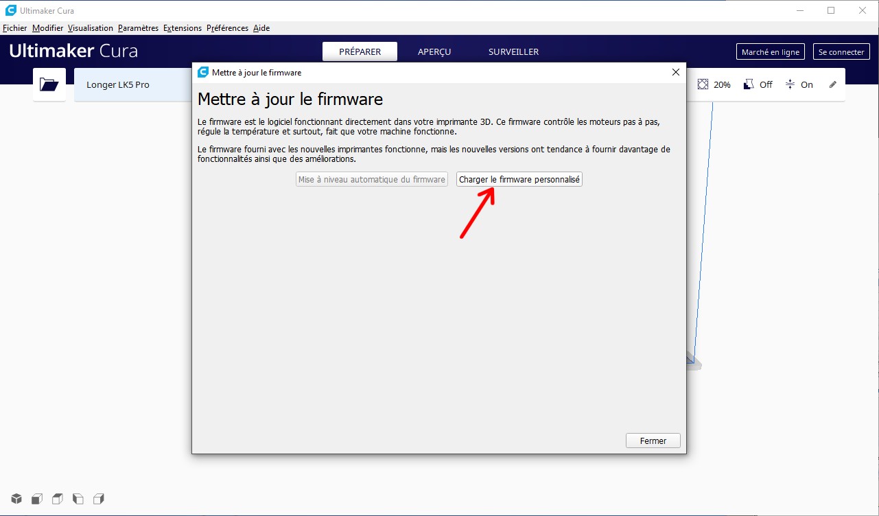

Ouvrez CURA et allez dans le menu Paramètres > Imprimante > Gérer les imprimantes

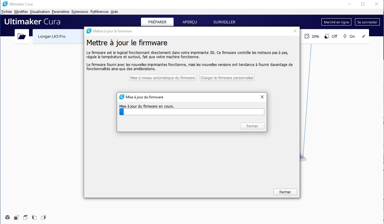

Sélectionnez votre imprimante dans la liste et cliquez sur le bouton Mettre à jour le firmware.
Cliquez sur Charger le firmware personnalisé.

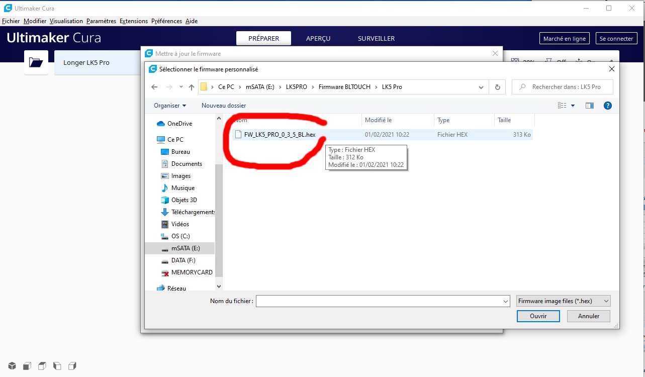

Allez sélectionner le firmware que vous avez téléchargé précédemment. Cliquez sur Ouvrir.
Le firmware est transféré, à la carte mère de l’imprimante. A la fin de l’opération cliquez sur Fermer.

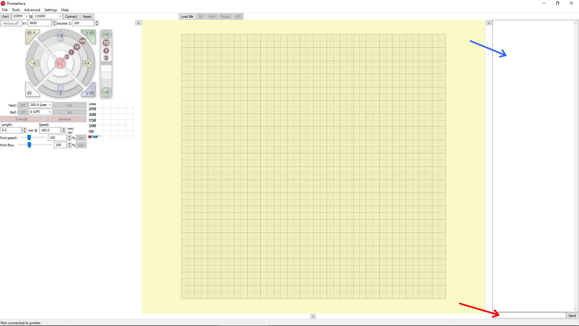

Paramétrer le firmware avec BL-Touch
  • Confirmer que le câblage et le montage du BL-TOUCH sont terminés.
  • Connecter le PC et l’imprimante avec le câble USB si ce n’est pas fait
  • Mettre l’imprimante sous tension
  • Ouvrir le logiciel Pronterface, sélectionner le port série COM correspondant à l’imprimante (115200 baudrate) et se connecter à l’imprimante (cliquez sur Connect)
Lorsque vous devez saisir des commandes g-code c’est en bas à droite (flèche rouge) puis SEND pour envoyer à l’imprimante. La réponse revient dans le terminal (flèche bleue).

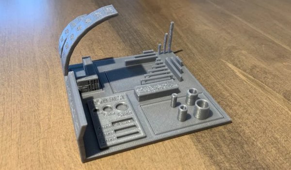

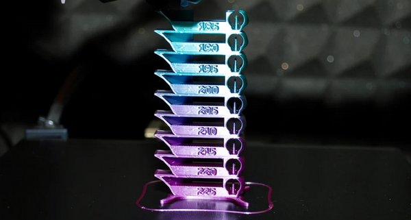

Exemples de tests

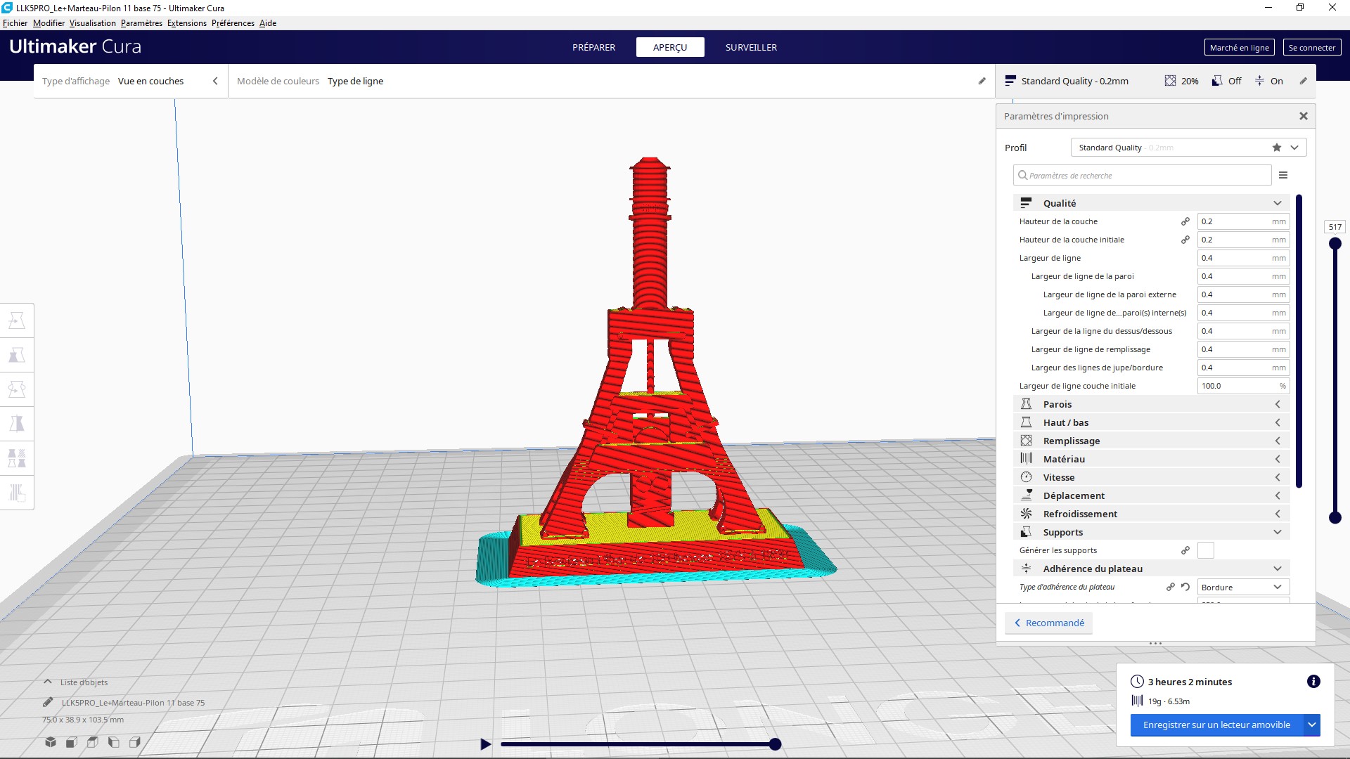

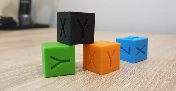

Pour les tests vous trouverez tout un tas de modèles, aussi bien pour tester et régler la hauteur du plateau, la température…  Voici quelques exemples parmi les plus célèbres…
Et sans doute le plus célèbre, le fameux 3DBenchy (ici en version couleur)

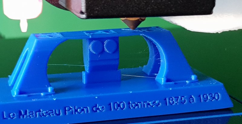

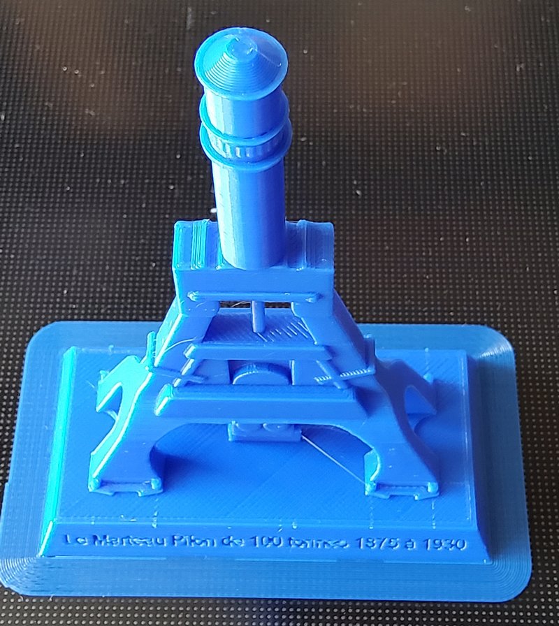

Pour ma part j’utilise souvent une reproduction d’une célébrité locale, le Marteau Pilon qui trône à l’entrée de la ville et qui a longtemps été le plus puissant du monde.

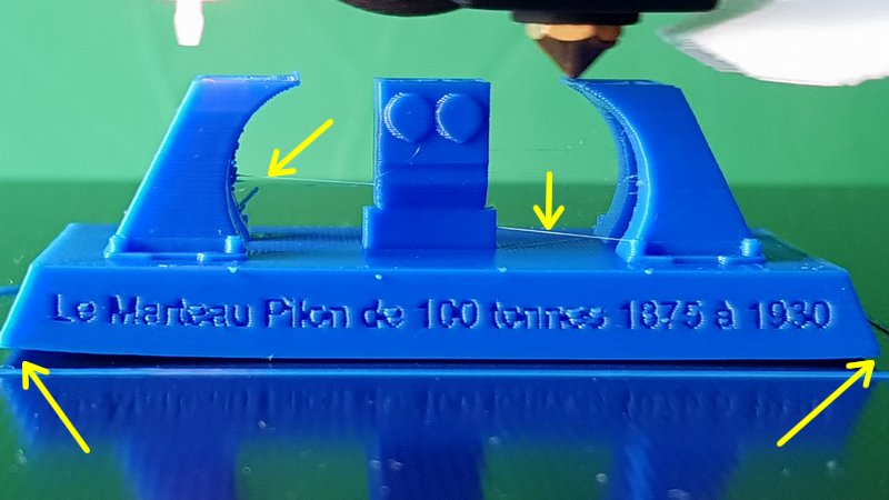

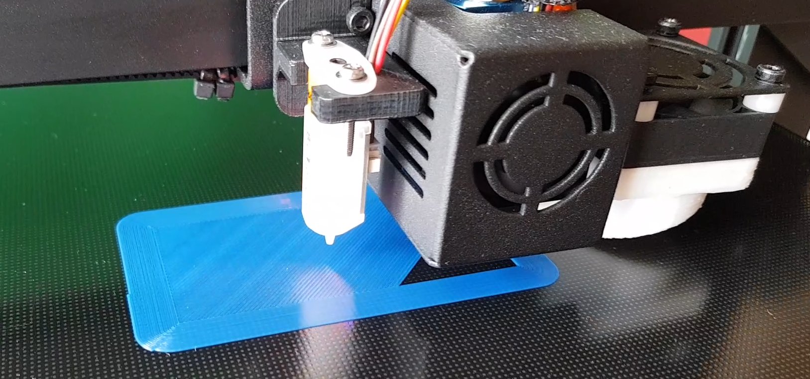

Il a fallu 3 reprises des réglages avant d’obtenir un résultat satisfaisant. Lorsque vous baissez manuellement la tête d’impression jusqu’au papier, c’est celui-ci qui donne la hauteur d’impression mais on est à quelques centièmes près.
Trop haut la couche n’adhère pas, trop bas elle est écrasée et présente des vides. Il faut être patient(e) et trouver le bon réglage, quitte à recommencer plusieurs fois.
Ici à gauche, la buse était trop haute. Le filament extrudé n’a pas collé au plateau, et les différentes lignes ne se sont pas collées entre-elles. En baissant le plateau de 0,05 mm le résultat est meilleur. La première couche a bien adhéré au plateau et les lignes sont soudées entre-elles.
La première couche est la plus importante. c’est elle qui détermine la suite de l’impression et l’adhérence de l’objet au plateau. Ici c’est une bordure (brim) qui est utilisée. Elle entoure la pièce de plusieurs spires jointives et améliore l’adhérence au plateau.
Une tentative précédente avec une jupe (skirt). Ici on n’a que 2 ou 3 spires autour de l’objet. les spires sont loin de l’objet et ne servent qu’à amorcer la buse avec du filament. Elles ne participent pas à l’adhérence. On voit que les coins de l’objet se sont décollés c’est du gauchissement ou warping. Sur cette impression on voit un défaut avec la présence de filaments de PLA, des cheveux… C’est du stringing qu’il va falloir réduire ou éliminer en jouant sur la vitesse, la température et/ou la rétractation. On doit souvent reprendre ces réglages en fonction du filament (marque, qualité) et je vous engage à tenir un tableau avec les types de filaments que vous utilisez avec les réglages optimum.
Sur cette impression on est déjà un peu mieux. La bordure a empêché le décollement des angles et à part quelques cheveux la qualité est déjà meilleure.

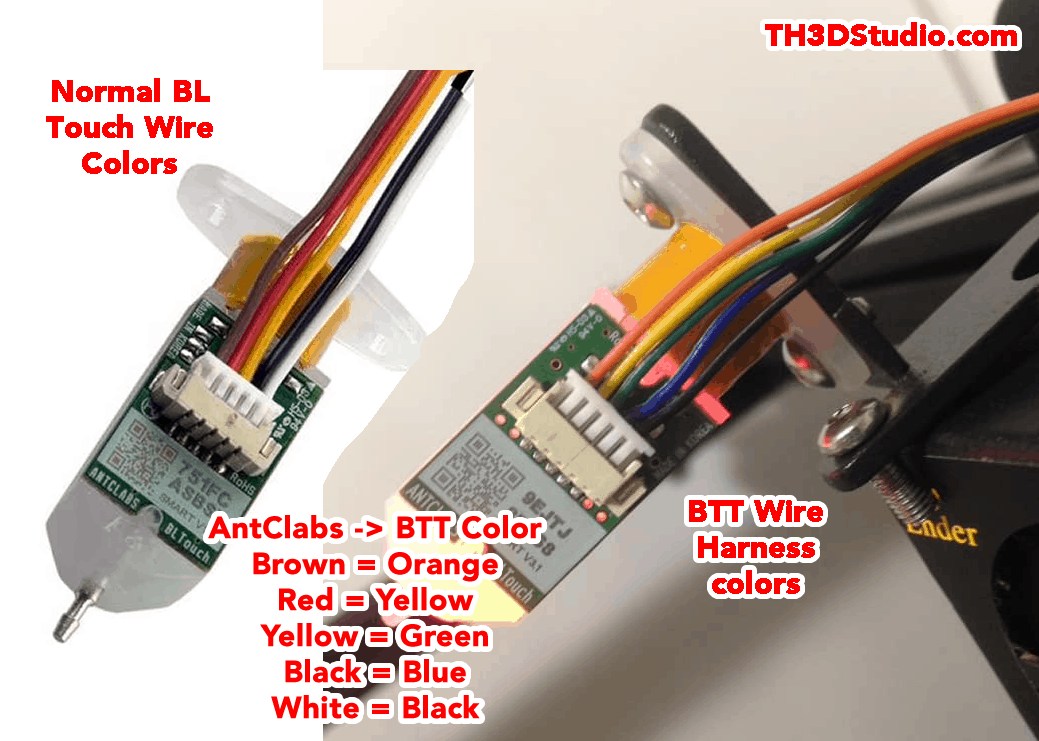

Câblage de la BLTouch sur LK4 Pro et LK5 Pro selon l’endroit où vous avez acheté votre BLTouch : il peut y avoir différents codes de couleur sur les fils et parfois les broches doivent être déplacées dans le connecteur pour qu’elles soient adaptées à la carte. Reportez-vous aux photos ci-dessous pour les connexions correctes.

      Levelling par le menu de l’écran ?
      Il faut utiliser pronterface
      Le menu est fait pour l utilisation
      Et le levelling a 5 positions pour regler avec la feuille de papier
      Pour le reglage du bl touch il faut envoyer des commandes gcode manuellement
      Tout ça est dans l’article 😉

  7. Royant
    Pour commencer, merci pour ce tuto très bien fait.
    Je viens vers vous, car cela fait un moment que j’utilise le bl touch sur ma LK5 pro, mais depuis deux jours, j’ai des problèmes d’impression avec ma buze qui est trop haute. J’ai donc voulu reprendre la configuration complète. Cependant, j’ai quelques problèmes.
    Quand je fais mon Z pour régler la hauteur, tout va bien, mais quand je fais mon G28 Z0 cela me fait comme un G28 classic. Je décide donc de refaire un G1 F60 Z0 et le tout-va bien. Je me dit donc que je vais essayer une impression et la buse reste à 4 mm du plateau. J’ai refait la procédure au moins 10 fois, toujours pas bon.
    Auriez-vous une idée ?
    Et au passage, sympa le marteau du Creusot, je suis de Givry.
