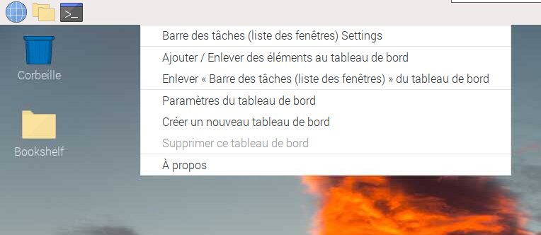

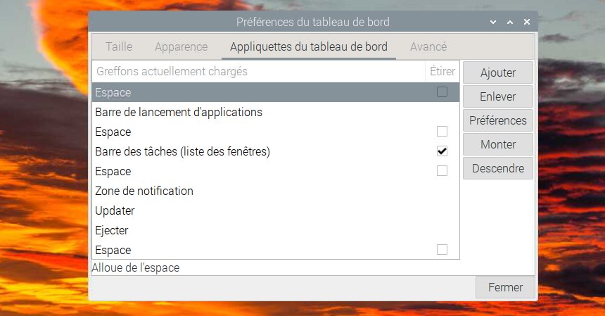

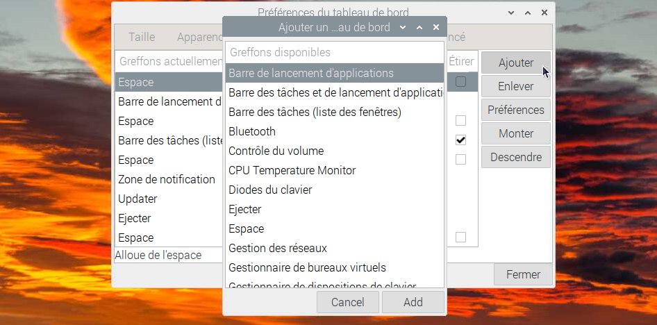

Faites un clic droit dans la barre des tâches, tout en haut de l’écran, à un endroit où il n’y a pas d’icône. Cliquez sur Ajouter/Enlever des éléments du tableau de bord…
Ici la liste commence par un Espace alors qu’elle devrait commencer par le Menu.

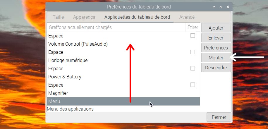

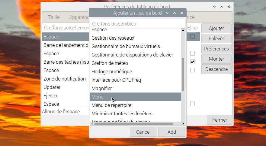

Cliquez à droite sur le bouton Ajouter. Une liste apparaît. Faites la dérouler.
Lorsque vous trouvez Menu cliquez dessus

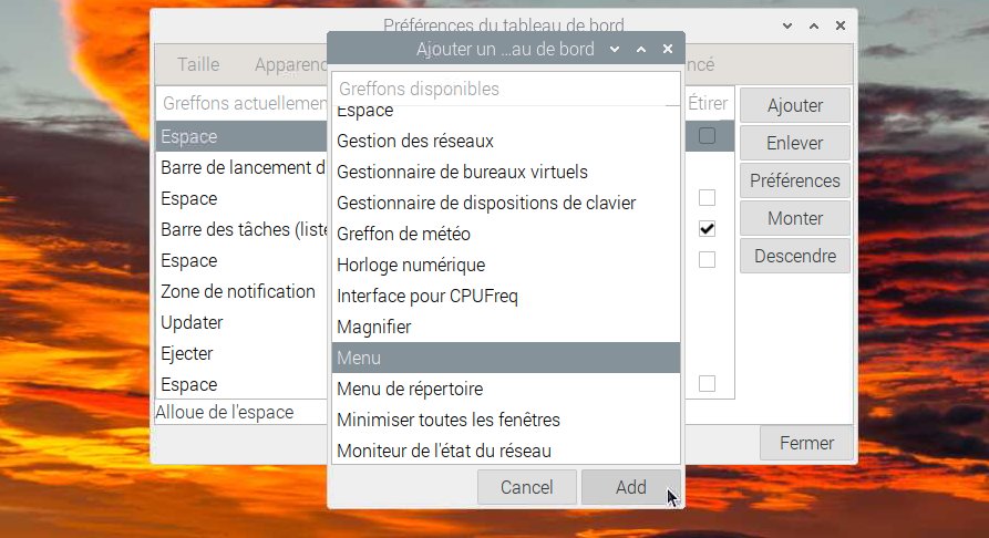

Puis cliquez sur le bouton Add en bas de la liste

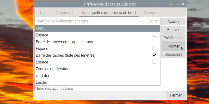

Vous avez ajouté le Menu mais… en bas de la liste. On va le remettre tout en haut en cliquant autant de fois qu’il faut sur le bouton Monter, dans la colonne de droite. Allez, ne râlez pas, ça va vous muscler l’index 🙂
Quand Menu est en haut de la liste, vous avez remis le menu à sa place…

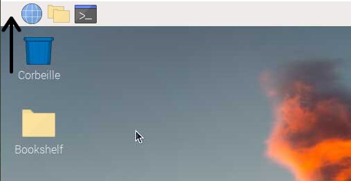

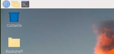

C’est à ce moment là que vous regardez en haut à gauche de l’écran et vous apercevez avec horreur que si l’emplacement est bien occupé par le menu (essayez de cliquer dessus, vous verrez) l’icône n’a pas reparu…

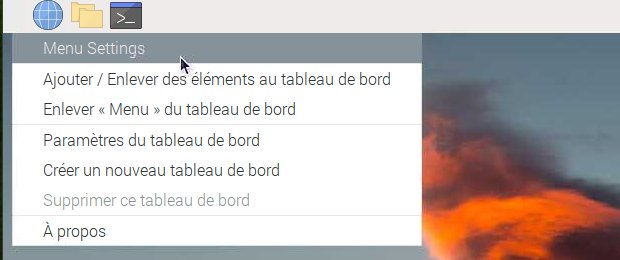

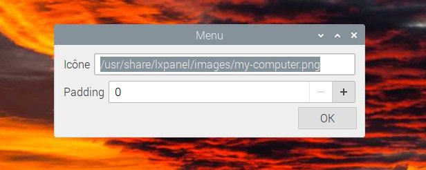

Faites un clic droit sur l’emplacement vide à gauche du globe bleu. Cliquez sur Menu Settings.

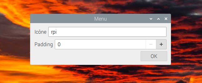

Pourtant il y a bien une icône mentionnée… Ne cherchez pas à comprendre, tapez rpi à la place du nom
Puis cliquez sur le bouton OK

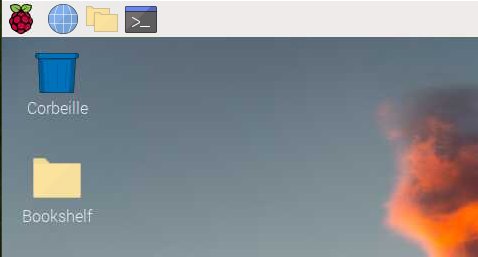

Et voilà, votre menu est revenu. Je vous l’avais dit que c’était rapide…
