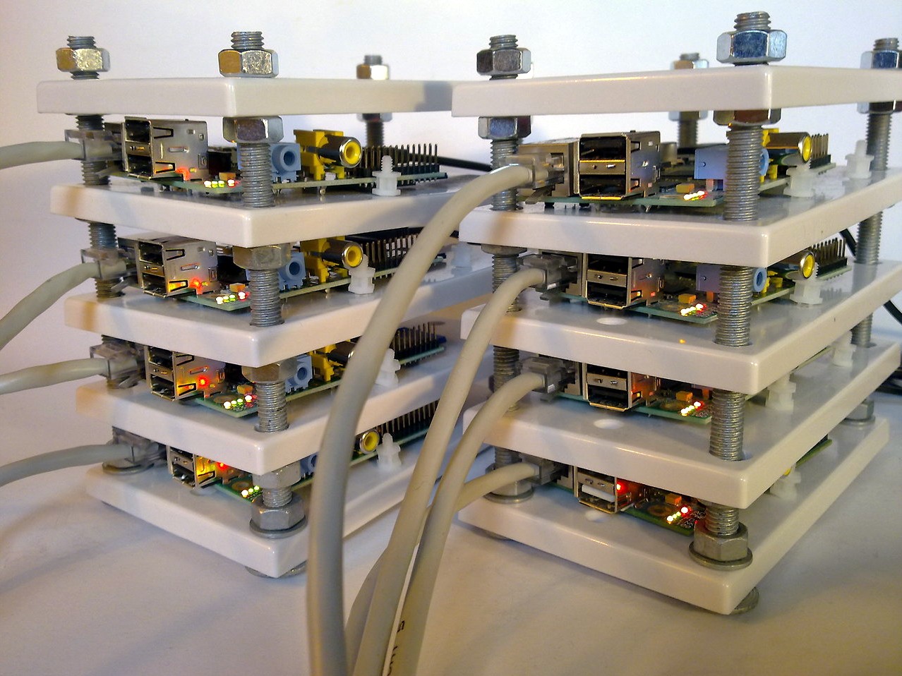

raspi_web_server_02_250Créé par un anglais, le site www.raspberrywebserver.com est hébergé sur un cluster de Raspberry Pi.
Steve Breuning décrit sur son site les moyens déployés pour la réalisation de ce serveur tournant initialement sur quatre Raspberry Pi. Le cluster a récemment été amélioré …par l’ajout de 4 nouveaux Raspberry Pi, car le trafic (45 000 pages par mois) est en constante augmentation !

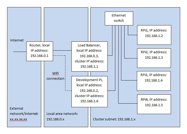

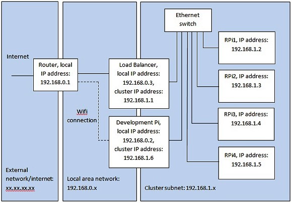

A l’origine, le serveur avait cette structure :

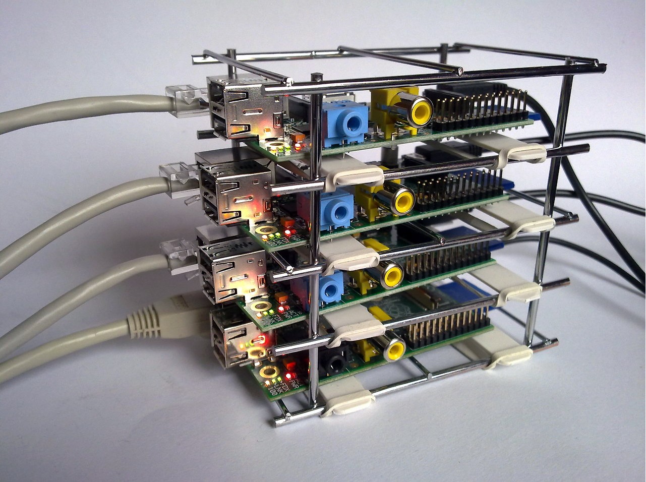

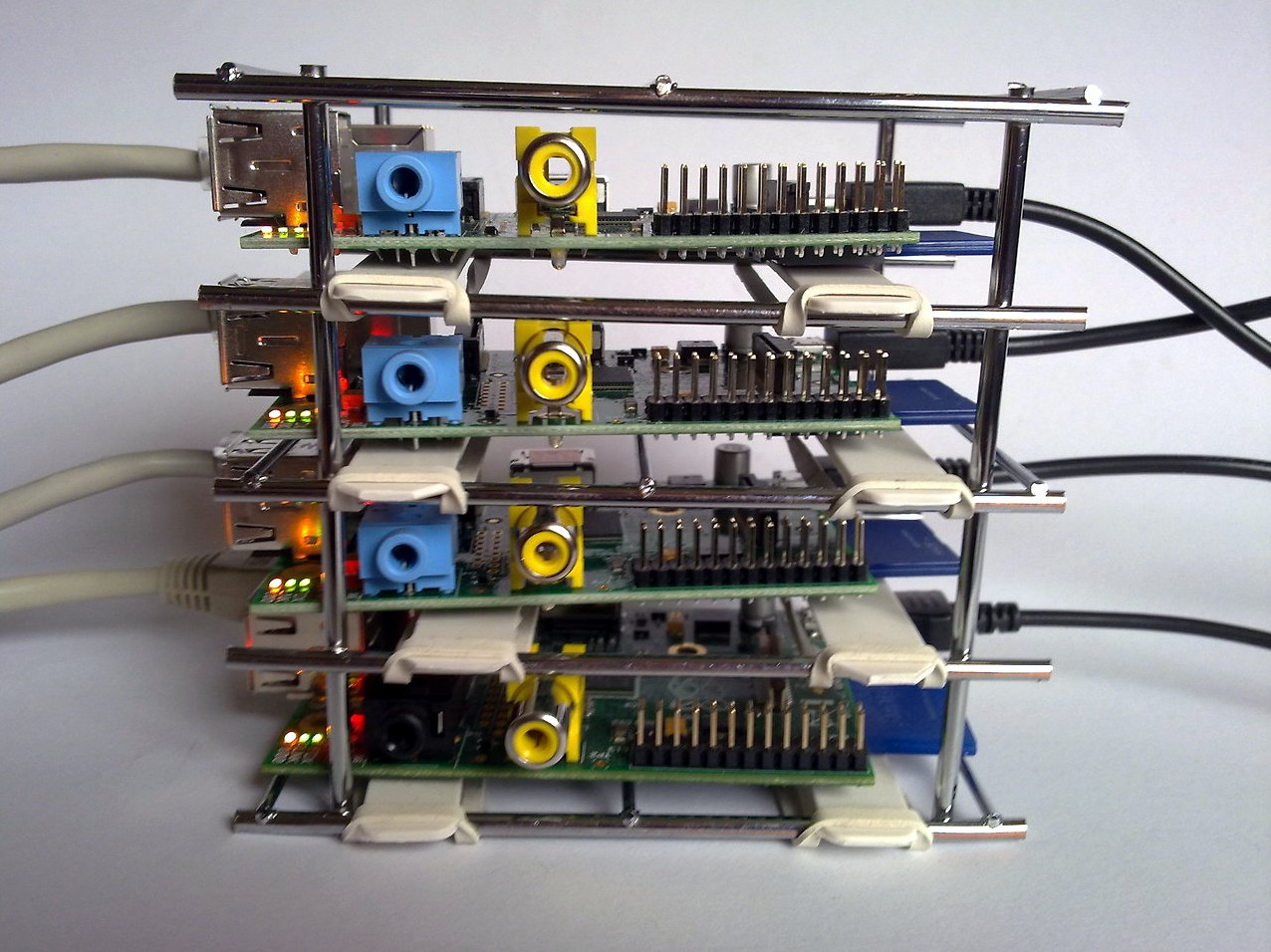

raspi_web_server_schema_580Quatre Raspberry Pi supplémentaires sont venus s’ajouter aux quatre premiers et Steve a reconstruit un support pour l’ensemble des cartes. Ci dessous vous avez un aperçu du premier cluster qui a fonctionné chez Steve.
raspi_web_server_01_580raspi_web_server_03_580

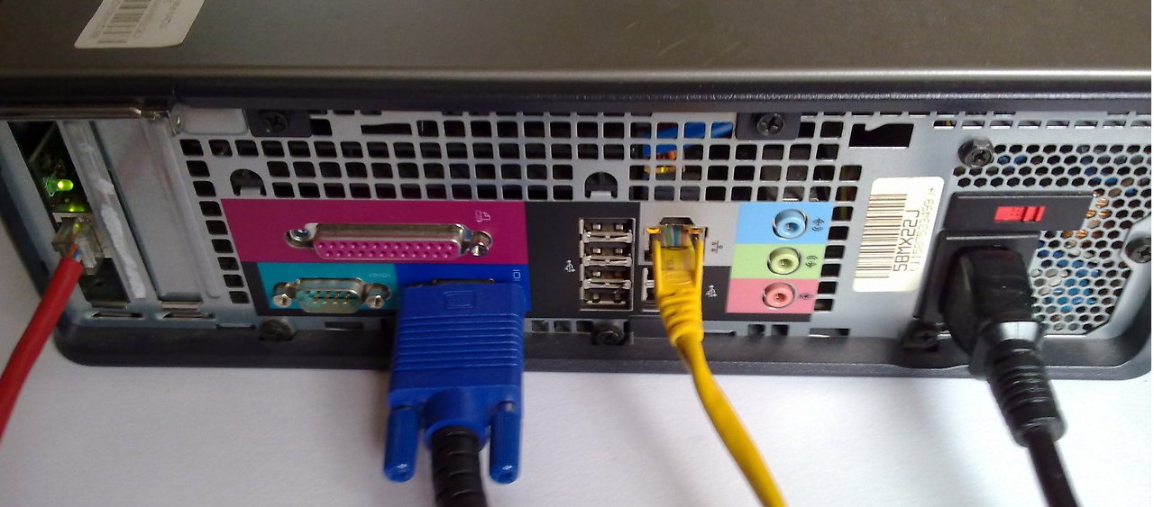

Le load balancer chargé de répartir la charge entre les Raspberry Pi est constitué d’un ancien PC avec 512Mo de RAM et un processeur x86 à 2,7 GHz. Il est équipé de deux cartes réseau.
Le Load Balancer de raspberrywebserver.com

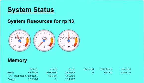

Vous pouvez également jeter un coup d’œil à l’état d’un des Raspberry Pi du cluster :
raspi_web_server_statusUne belle réalisation que je vous encourage à visiter, et pourquoi pas… à imiter ?

    Consommation du cluster : ~40W
    Consommation du load balancer : ~100W…
    Je suis sûr que si on éteint le cluster, le PC servant de load balancer répond tout aussi bien aux 45000 pages vues 🙂 D’autant que dans cette configuration ce PC reste un SPOF.
    C’est trop bête de ne pas avoir utilisé un des Pi comme load balancer, je ne vois pas ce qui les retient ; si c’est le manque de ports éthernet, il suffit de brancher une carte ethernet supplémentaire en USB, mais vu la configuration je ne pense même pas que c’est nécessaire.
      1. Guillaume
        Oui mais surtout : est-ce qu’un pi n’aurait pas remplacé avantageusement le PC ?
        Je cite la page http://raspberrywebserver.com/raspberrypicluster/
        >> I used a PC becasue I wasn’t sure if a single Pi would be powerful enough to act as a load balancer, and a Pi only has one ethernet connection.
        S’il sert 45000 pages par mois, à 10ko la page (il y a certainement des images / js / css mais les clients doivent avoir du cache) ça fait 0.02ko/s en moyenne… C’est une estimation basse, mais ça laisse de la marge, même pour un pi, même sur une seule interface ethernet.
