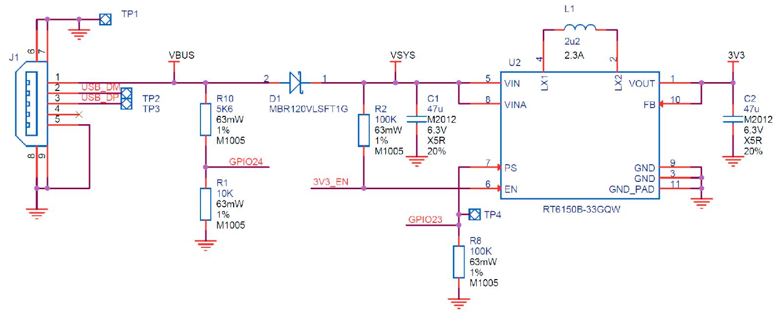

Chaîne d’alimentation du Raspberry Pi Pico
Le Raspberry Pi Pico dispose d’une architecture d’alimentation à la fois simple et ingénieuse.
L’entrée VBUS (5 V issue du port micro-USB) passe à travers une diode Schottky (D1) pour produire VSYS, la tension principale du système. Cette diode permet de sélectionner automatiquement la meilleure source d’alimentation (USB, batterie ou autre) sans risque de retour de courant entre elles.
Le convertisseur RT6150B assure ensuite la régulation à 3,3 V, tension utilisée par le microcontrôleur RP2040 et ses entrées/sorties. Grâce à son fonctionnement buck-boost, il maintient cette tension stable pour une tension d’entrée comprise entre environ 1,8 V et 5,5 V, ce qui offre une grande flexibilité dans le choix de la source d’énergie.
Le GPIO24 détecte la présence du 5 V USB, tandis que le GPIO23 commande le mode d’économie d’énergie du régulateur. Enfin, la broche 3V3_EN, reliée à la pin 37, permet de désactiver le convertisseur pour placer le Pico en veille à très basse consommation.
💬 La carte intègre aussi un pont diviseur relié à VSYS, permettant de mesurer la tension d’alimentation (ou celle de la batterie) sur GP29 / ADC3. Cette entrée fournit une valeur divisée par 3, ce qui permet de suivre l’état de la batterie sans aucun câblage supplémentaire.

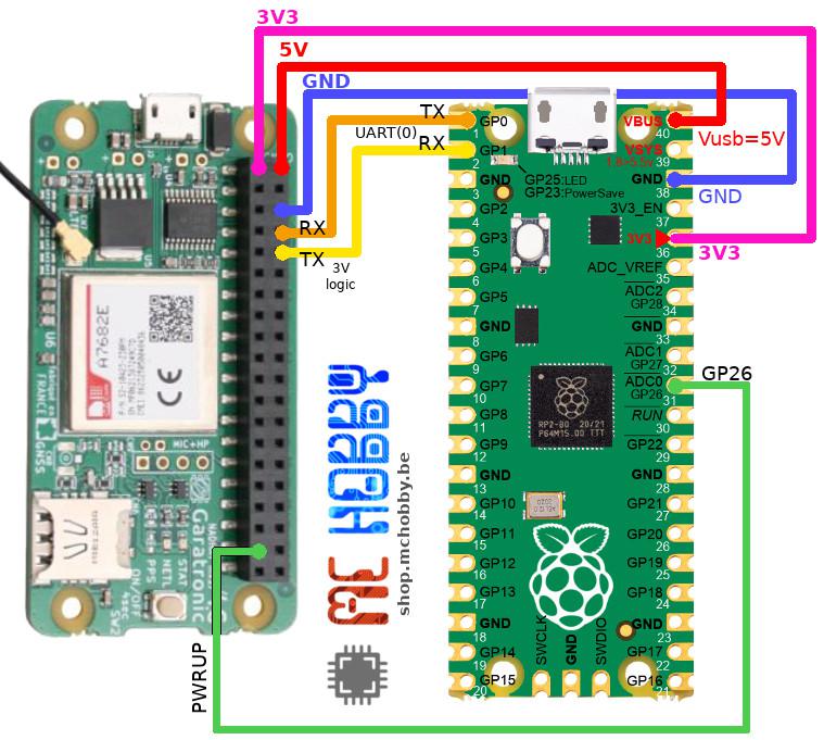

Connexions d’alimentation : Pico et NadHAT MK2
A titre d’exemple voici comment Dominique (McHobby) connecte le Raspberry Pi PICO et la carte NadHAT MK2.
Le Raspberry Pi Pico peut être alimenté de plusieurs façons, mais la plus simple consiste à injecter du 5 V sur la broche VBUS, exactement comme s’il était branché en USB. Dans notre montage, la sortie du convertisseur élévateur qui porte la tension batterie (VBatt) à 5 V est donc reliée à cette entrée VBUS. Le Pico se comporte alors comme si le 5 V venait d’un câble USB, sans rien changer à son fonctionnement interne.
La carte NadHAT MK2 demande quant à elle deux alimentations distinctes : le 5 V, utilisé pour la partie puissance du modem 4G SIMCom A7682E, et le 3,3 V, qui alimente l’interface logique (UART et signaux de contrôle). C’est pour cette raison que l’on connecte à la fois le +5 V provenant de VBUS ou du convertisseur) et le +3,3 V (fourni par le régulateur du Pico). Le 5 V fait fonctionner le modem, tandis que le 3,3 V garantit la compatibilité des niveaux logiques entre le Pico et la NadHAT MK2.

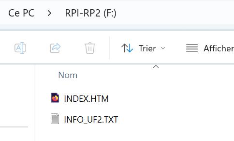

Remettre le Pico en mode « bootloader »
  1. Débranchez le Pico de l’USB.
  2. Appuyez sur le bouton BOOTSEL et maintenez-le enfoncé.
  3. Tout en gardant le bouton enfoncé, branchez le câble USB au PC.
  4. Relâchez le bouton : le Pico apparaît alors comme une clé USB nommée RPI-RP2.
À ce stade, peu importe ce qu’il contenait auparavant (CircuitPython, ancien MicroPython, UF2 personnalisé) : on repart sur une base saine.

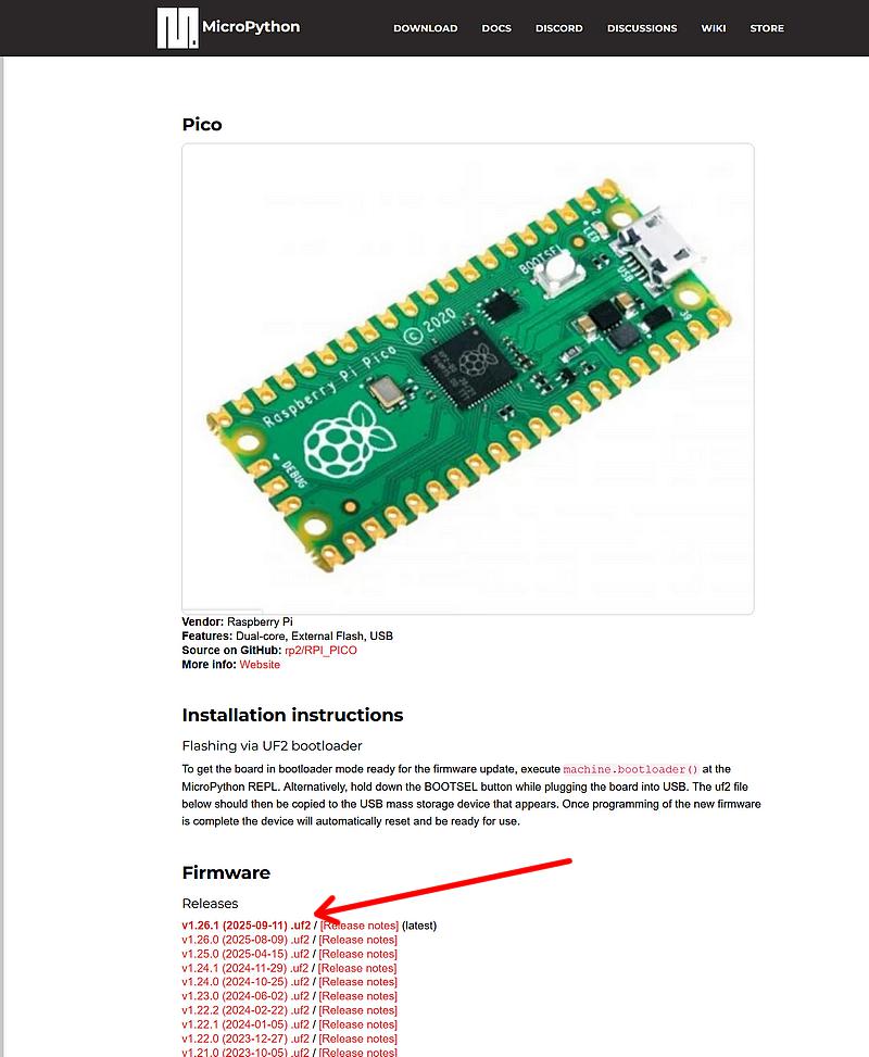

Télécharger le firmware MicroPython adapté
Les variantes se trouvent sur la page Download MicroPython. Choisissez la version qui correspond à votre modèle de Raspberry Pi PICO.
Pour ce projet, on utilise le firmware officiel MicroPython pour le Raspberry Pi Pico (RP2040)  sans Wi-Fi. Choisissez la dernière version (latest)
  • Nom du fichier : RPI_PICO-20250911-v1.26.1.uf2
  • Disponible sur le site officiel de MicroPython.

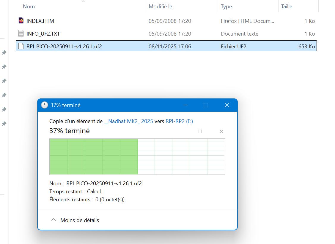

Copier le firmware sur le Pico
  1. Ouvrez le lecteur RPI-RP2 apparu sur votre ordinateur.
  2. Glissez-déposez le fichier .uf2 de MicroPython dans cette fenêtre.
  3. Le Pico redémarre automatiquement : le lecteur disparaît et MicroPython est installé.
À partir de là, le Pico est prêt à être utilisé avec un REPL MicroPython (via un terminal série ou Thonny), ce qui servira de base pour dialoguer ensuite avec la NadHAT MK2.

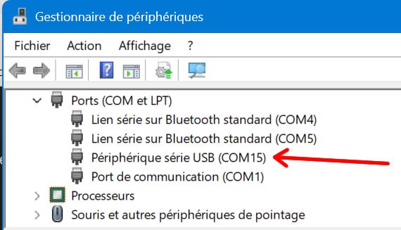

Repérer le port série du Pico
Branchez le Pico à l’ordinateur via le câble USB (sans appuyer sur BOOTSEL cette fois).
Ouvrez ensuite le Gestionnaire de périphériques de Windows.
Dans la section Ports (COM et LPT), vous devriez voir apparaître une nouvelle ligne du type :
USB Serial Device (COM15)
Notez le numéro de port (COM15 dans cet exemple) : c’est celui que nous allons indiquer dans Thonny. Sur Linux ou macOS, le port apparaîtra généralement comme
/dev/ttyACM0 ou /dev/tty.usbmodem*.

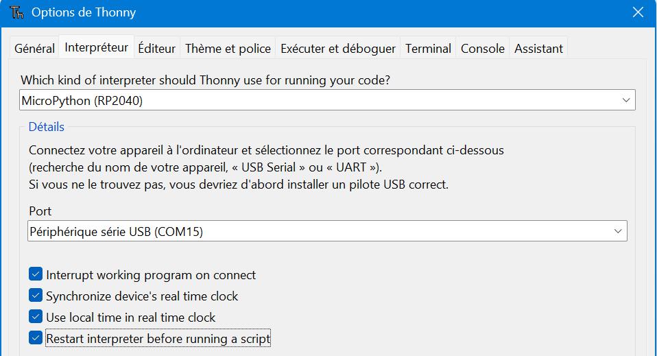

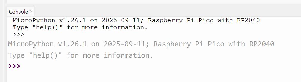

Configurer Thonny pour MicroPython
Lancez l’éditeur Thonny, puis ouvrez le menu Exécuter → Sélectionner l’interpréteur….
Dans la fenêtre qui s’affiche :
  • Sélectionnez MicroPython (RP2040) dans la liste.
  • Choisissez le port série repéré précédemment (ex. COM15).
  • Validez avec OK.
Dans la console inférieure de Thonny, un message du type MicroPython v1.xx on 202x-xx-xx; Raspberry Pi Pico with RP2040
doit apparaître, suivi de l’invite >>>.
Cela signifie que la communication avec le Pico est établie.

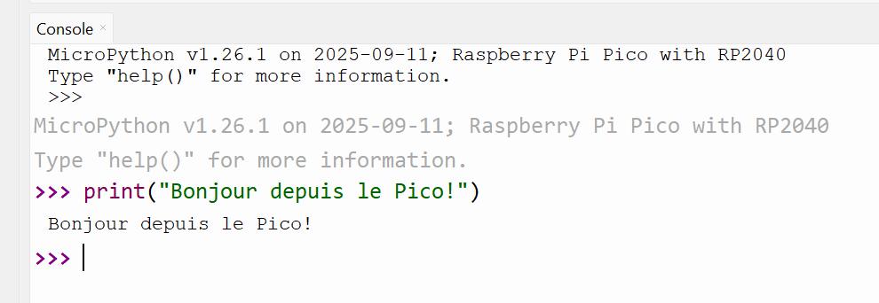

Vérifier le fonctionnement du REPL
Dans la console de Thonny, tapez :
print("Bonjour depuis le Pico!")
Si le message s’affiche immédiatement en dessous, tout est en ordre !
Vous êtes connecté au REPL MicroPython et prêt à programmer le Pico.

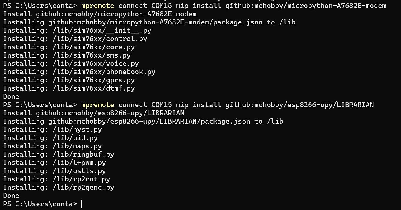

Installation avec mpremote
Si mpremote n est pas sur votre ordinateur installez le :
Ouvrez un terminal (ou PowerShell) et saisissez :
python -m pip install mpremote
mpremote --version
Vous devriez obtenir
PS C:\Users\conta> mpremote --version
mpremote 1.26.1
Maintenant saisissez :
mpremote connect COM15 mip install github:mchobby/micropython-A7682E-modem
mpremote connect COM15 mip install github:mchobby/esp8266-upy/LIBRARIAN
Cette méthode télécharge et installe directement les bibliothèques sur le Pico. Elle est pratique si vous avez déjà mpremote configuré sur votre ordinateur.
ℹ️ Sur le Raspberry Pi Pico (sans Wi-Fi), la commande mip.install() ne peut pas fonctionner, car la carte ne dispose pas d’accès réseau.
Utilisez plutôt mpremote depuis votre ordinateur pour installer les bibliothèques.

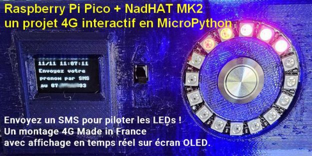

Le projet : un Pico qui reçoit des SMS et change de couleur
Pour illustrer l’utilisation de la carte NadHAT MK2 avec le Raspberry Pi Pico, nous allons réaliser une petite application amusante et visuelle. Le principe est simple : le visiteur envoie un SMS au numéro de la carte MK2. Si le message contient du texte, celui-ci s’affiche sur l’écran relié au Pico. Si le contenu du SMS correspond à une couleur (par exemple « rouge », « vert », « bleu »…), le programme affiche le texte sur l’écran et allume une LED WS2812 dans la couleur demandée. De quoi montrer, en quelques lignes de code MicroPython, comment recevoir un SMS, le décoder et piloter à la fois un affichage et un élément lumineux adressable.
L’application peut aller encore plus loin. Une fois la réception de SMS fonctionnelle, rien n’empêche le Pico de répondre automatiquement à l’expéditeur ! Par exemple, il pourrait confirmer la couleur allumée (« LED rouge activée »), envoyer un message de bienvenue, ou encore retourner l’heure et la tension de la batterie.
On peut aussi ajouter un petit compteur de SMS reçus dans la journée : à chaque nouveau message, le Pico incrémente une variable et affiche le total sur l’écran ou dans le journal série. Un bon moyen de démontrer la communication bidirectionnelle entre le Pico et le réseau 4G, tout en restant dans un programme simple et ludique.

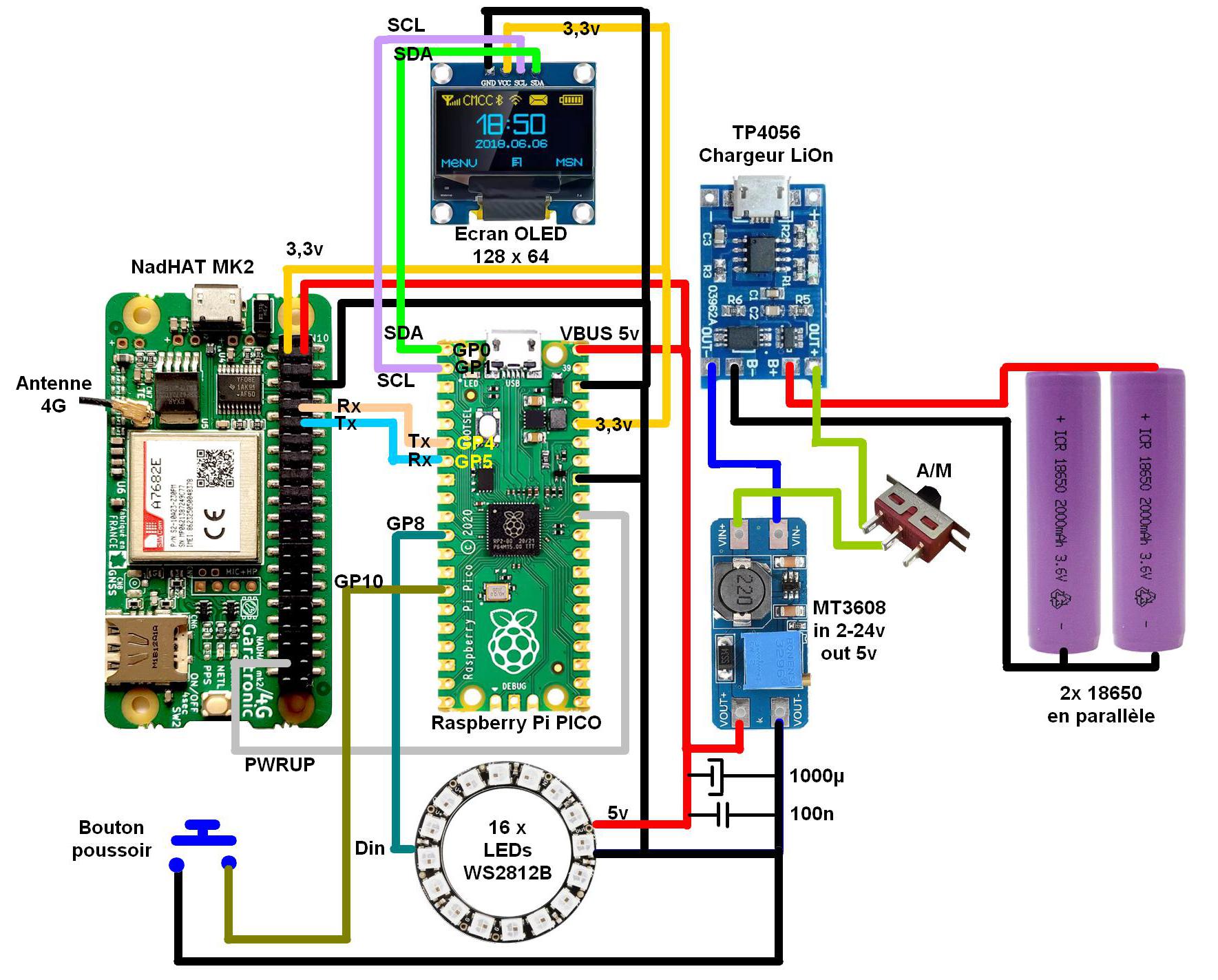

Montage NadHAT MK2 × Raspberry Pi Pico (4G + OLED + WS2812)
Architecture générale
  • Alimentation : deux cellules 18650 en parallèle (3,7 V nominal) rechargées par un TP4056.
  • Régulation : MT3608 élève la tension batterie vers 5 V pour le Pico, le modem 4G et l’anneau LED.
  • Interrupteur A/M : coupe la sortie 5 V du MT3608 pour isoler la logique.
Cœur du système
Le Raspberry Pi Pico pilote le NadHAT MK2 (modem 4G SIMCom A7682E), l’écran OLED SSD1306 et un anneau 16 LEDs WS2812B. Le tout fonctionne en MicroPython (réception/envoi de SMS, analyse du texte, animation LED et affichage).
Connexions principales (GPIO Pico)
Fonction GPIO Pico Détails
UART modem 4G GP4 (TX) → RX modem
GP5 (RX) ← TX modem
UART1
PWRUP modem GP26 Impulsion type « Power » (PWRKEY)
OLED SSD1306 (I²C0) GP0 (SDA), GP1 (SCL) 128×64, 3,3 V
Anneau WS2812B GP8 (DIN) Alim 5 V commune
Bouton poussoir GP10 Entrée avec pull-up
Alimentation logique 5 V (VBUS) Issue du MT3608
Affichage OLED
  • Date & heure synchronisées réseau 4G (mise à jour périodique).
  • Compteur de SMS : jour / total.
  • N° expéditeur : quatre derniers chiffres.
  • Texte du message : tronqué ou défilant si nécessaire.
Analyse SMS & LEDs
  • Normalisation du texte : trim, minuscules, suppression des accents/espaces.
  • 1 couleur reconnue : affichage sur tout l’anneau (effet de suivi).
  • 2 couleurs : SMS retour « une couleur uniquement est permise ».
  • Aucune couleur : SMS retour horodaté de courtoisie.
Autonomie mesurée
Fonctionnement continu du 11/11 à 14 h 30 au 12/11 à 7 h 30, soit environ
17 heures d’autonomie avec modem 4G et OLED actifs.
