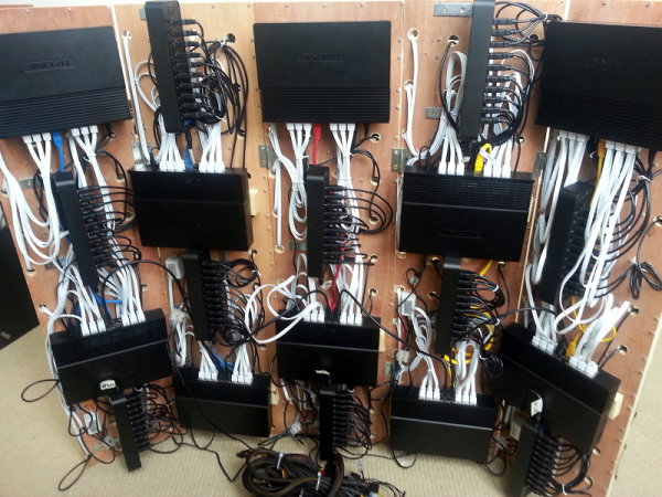

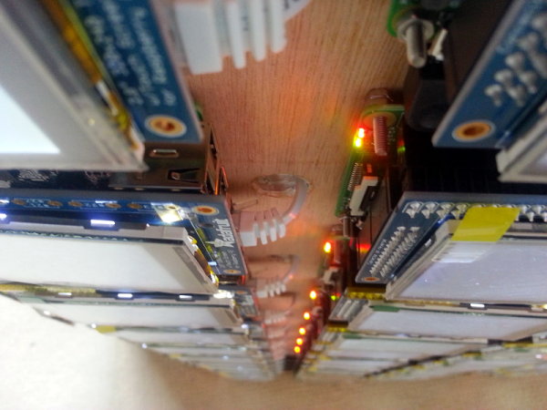

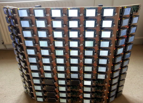

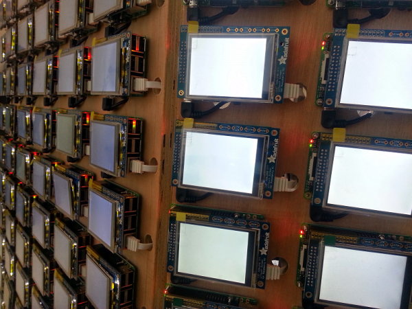

Le test a été la motivation de base pour la construction de ce que resin.io appele affectueusement « The Beast » (La Bête). 120 Raspberry Pi, chacun avec un écran PiTFT 2,8″ de chez Adafruit PiTFT, sont montés sur un panneau de bois formant un ensemble agréable à regarder. Derrière le panneau, sont montés 10 concentrateurs USB, et 10 switch Ethernet. Un bloc d’alimentation Corsair CX750 complète la Bête.
resinio_02

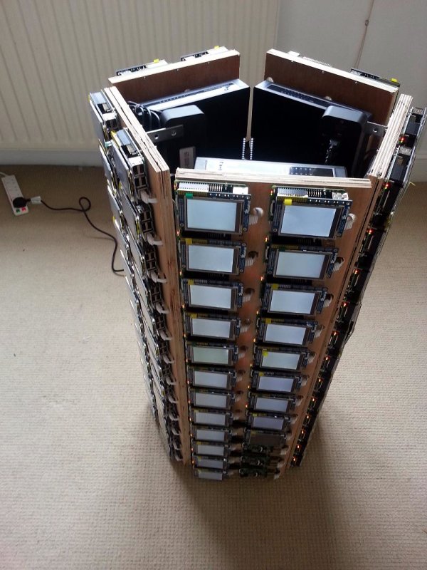

La construction se compose de 5 clusters de 24 nœuds indépendants. Chaque bloc de 24 Raspberry Pi est identifié par la fourniture conjointe de la tension d’alimentation et la mise en réseau. Ils peuvent fonctionner indépendamment si nécessaire et sont maintenus ensemble par des charnières. L’agencement des éléments montés à l’arrière de chaque section est telle que la totalité de la configuration peut être plié dans un tube avec une section transversale presque pentagonale.
resinio_03
De précédents exemples de clusters de Raspberry Pi étaient constitués de framboises empilées les unes au dessus des autres (cluster1, cluster2, cluster3). Chez resin.io ils ont pensé qu’un montage vertical serait facile à construire et à démontrer, pour permettre un meilleur accès aux périphériques, sans nécessiter de refroidissement. En outre, en équipant chaque Raspberry Pi d’un écran, il devenait possible d’avoir un retour visuel direct pour savoir si un test a réussi ou échoué. Dire que la Bête a été facile à construire est probablement exagéré, mais après 9 jours de travail pratiquement à temps plein, ils y sont arrivé!
resinio_01L’objectif est atteint et la Bête permet de tester les mises à jour avec resin.io sur une certaine échelle.
