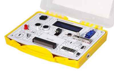

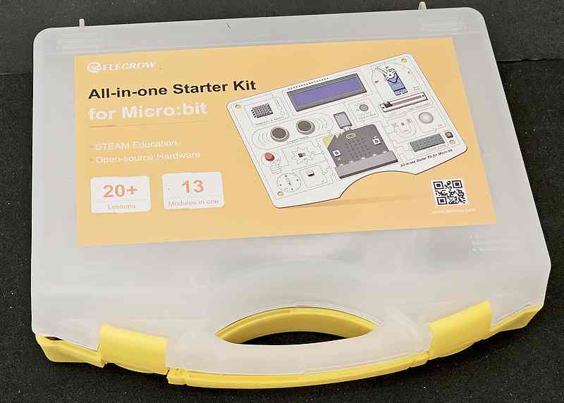

Présentation de la valise Starter Kit Micro:bit Elecrow
La valise de rangement : tout-en-un, prête à l’emploi
Le Starter Kit “All-in-one” pour Micro:bit d’Elecrow est livré dans une valise jaune vert robuste, dotée d’un couvercle translucide. Ici, pas de petits sachets ni de composants éparpillés : l’ensemble des modules est déjà monté sur une carte principale, prête à accueillir la Micro:bit en un clin d’œil.
Ce choix de présentation “tout-en-un” garantit une expérience vraiment plug and play : il suffit d’ouvrir la valise, d’insérer la carte Micro:bit (si elle n’est pas déjà fournie), de connecter le câble USB… et c’est parti !
Ce format est particulièrement rassurant pour les débutants, les enseignants ou les makers pressés, car il élimine toute étape de montage ou de câblage hasardeux. On pourra passer à cette étape du montage quand la programmation des périphériques sera maîtrisée.

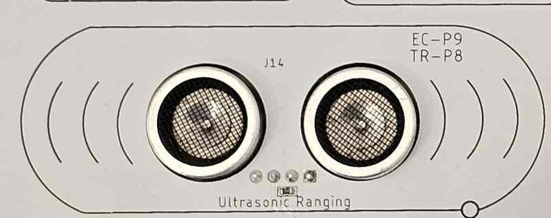

Capteur à ultrasons
Ce module permet de mesurer la distance entre le kit et un obstacle. C’est une porte d’entrée idéale vers des projets comme le radar, le parking assisté ou la détection d’intrus.
Il montre très concrètement comment un objet peut interagir avec son environnement, et initie à la programmation des capteurs “avancés”.

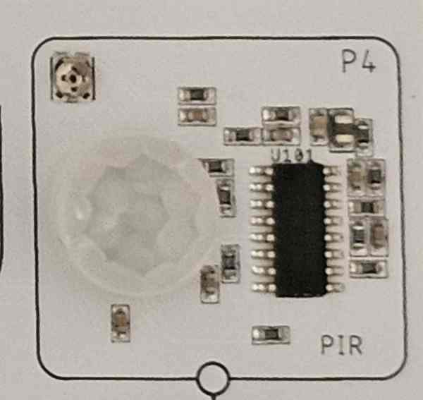

Détecteur PIR (mouvement)
Ce module détecte la présence ou le mouvement d’une personne à proximité du kit.
Parfait pour imaginer des alarmes, des compteurs de passages ou des systèmes de veille automatique.
Il rend la Micro:bit réactive à son environnement.

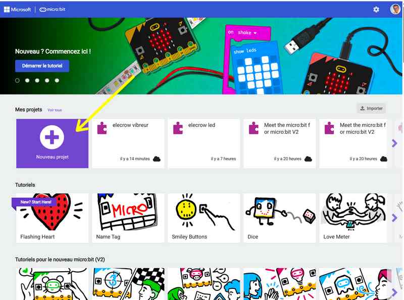

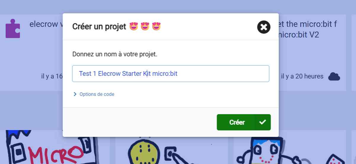

Étape 1 : Se connecter à MakeCode
  1. Ouvrez MakeCode pour Micro:bit avec Google Chrome. Créez un compte si vous n’en avez pas.
  2. Cliquez sur Nouveau projet pour démarrer un projet vierge.
  3. Donnez un nom au projet
  4. Écrivez le programme
Étape 2 : Transférer le programme
  1. Cliquez sur Télécharger au besoin connectez la carte micro:bit au PC.
  2. Si tout est bien connecté, le programme sera envoyé directement sur la carte Micro:bit et la LED branchée sur P16 commencera à clignoter.

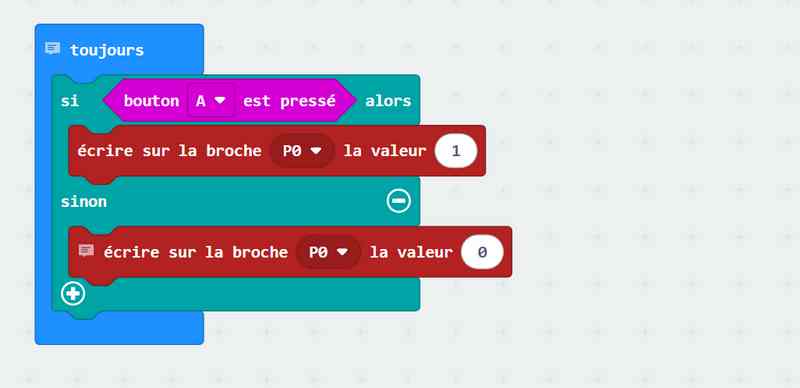

Comme ma carte microbit avait deja servi, a la mise en route le vibreur était activé en permanence. J’ai donc démarré par la rédaction de ce programme qui permet de piloter le vibreur avec le bouton A de la carte 😉
def on_forever():
    if input.button_is_pressed(Button.A):
        pins.digital_write_pin(DigitalPin.P0, 1)
    else:
        # Allume le moteur
        pins.digital_write_pin(DigitalPin.P0, 0)
basic.forever(on_forever)
ou en mode blocs
et le vibreur réagit bien avec le bouton (mettez le son !)

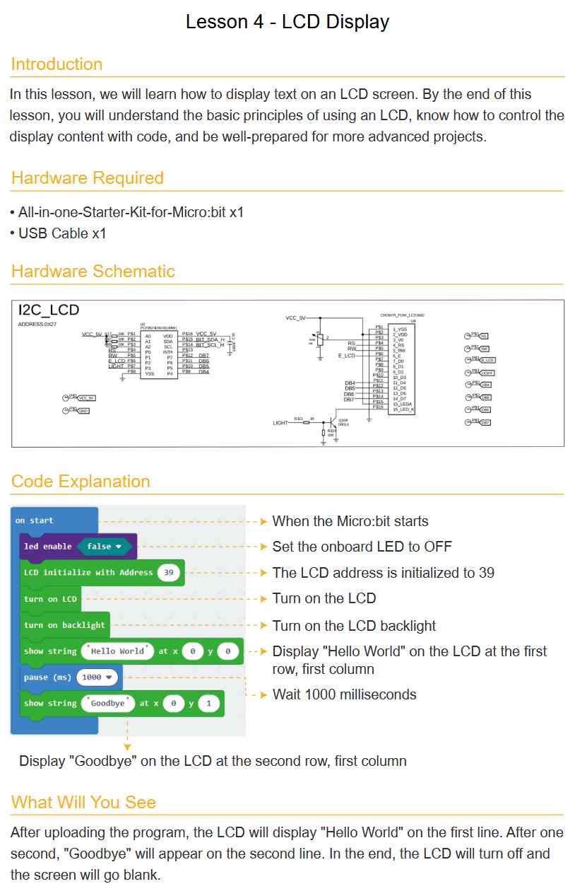

En plus pour les électroniciens, la doc fournit les schémas des différents capteurs/actionneurs

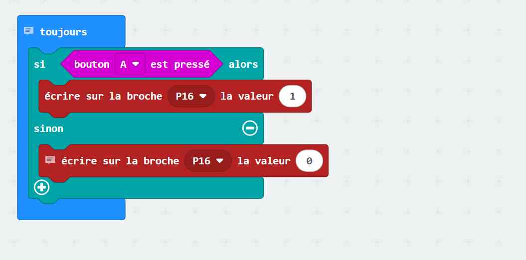

J’ai juste modifié un peu ce programme pour piloter la LED
ce qui donne

La documentation du starter kit Micro:bit Elecrow explique comment utiliser l’écran LCD… mais omet un détail important : elle ne précise pas quelle extension MakeCode il faut charger !
C’est un point crucial, car pour exploiter certains capteurs ou actionneurs du kit (écran LCD, capteur DHT, afficheur 4 chiffres, RTC…), il est indispensable d’ajouter l’extension logicielle adaptée dans MakeCode.
Sans cette extension, impossible d’utiliser facilement les modules : un vrai frein pour les jeunes débutants, qui risquent de se retrouver bloqués alors que tout le reste du kit est prêt à fonctionner.

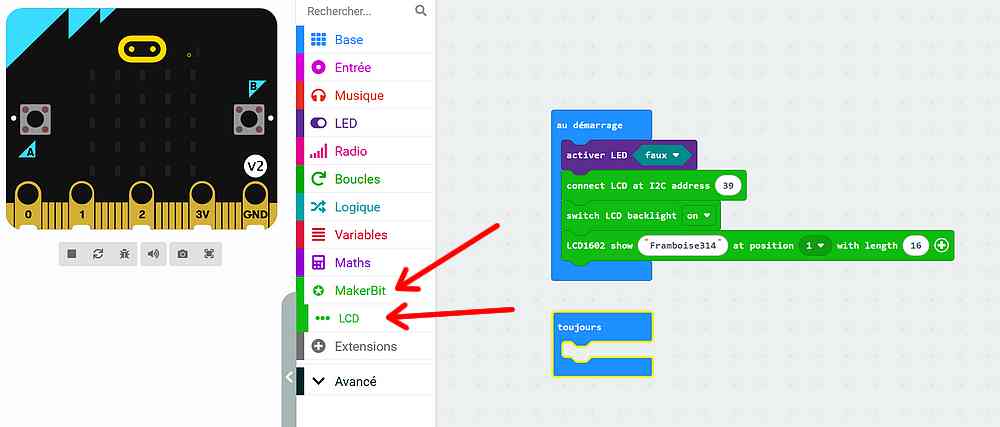

💡 Astuce Framboise314 :
Pensez à ajouter l’extension “LCD1602” dans MakeCode avant de programmer l’écran LCD du kit ! Pour chaque module non reconnu d’emblée, cherchez le nom du capteur/actionneur dans les extensions de MakeCode et ajoutez-la avant de tester vos programmes.
Ici j’ai tapé 1602 dans la ligne de recherche et trouvé ce LCD1602 de makerbit. Parfois c ‘est plus compliqué… Cliquez sur l’extension puis sur Importer Fichier.
L’extension MakerBit est apparue dans la liste des blocs et dessous vous accédez aux blocs de l’écran LCD. Entrez le programme comme ci-dessus et transférez le dans la micro:bit.
Le texte est bien affiché sur l’écran.

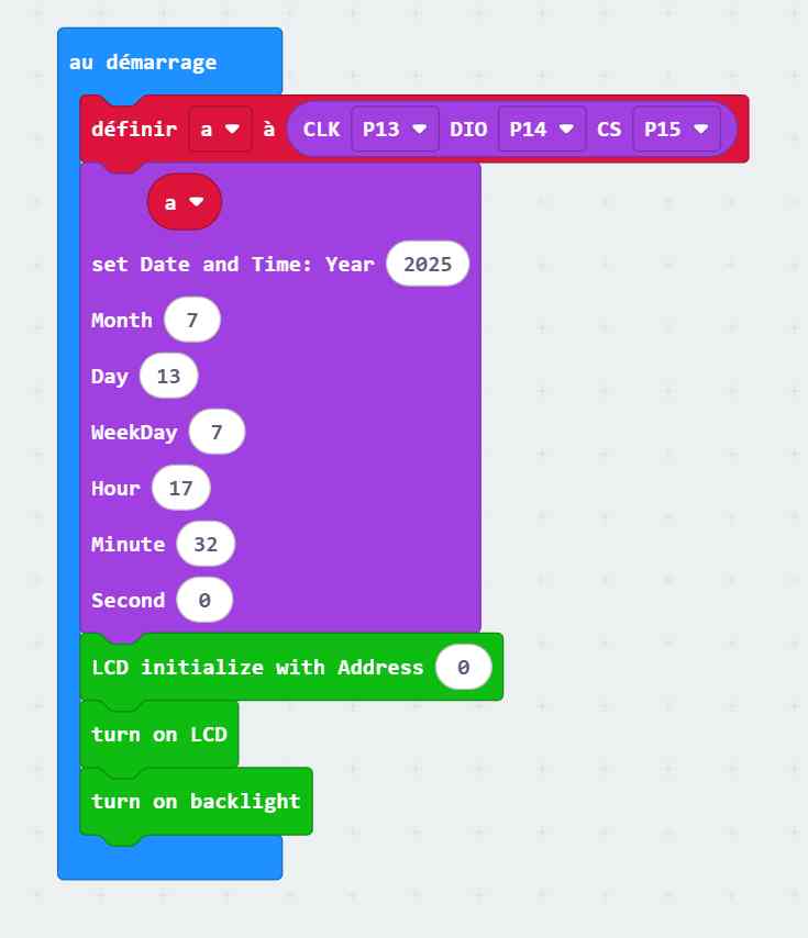

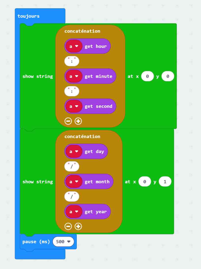

Test d’un projet : Une horloge sur l’afficheur LCD
En mode bloc
Ce programme exploite le module RTC (horloge temps réel) du starter kit Micro:bit Elecrow pour afficher l’heure courante et la date sur l’écran LCD 1602 du kit.
Au démarrage, la Micro:bit initialise l’horloge RTC avec la date et l’heure, puis configure l’afficheur LCD.
Ensuite, dans la boucle principale, le programme concatène les heures, minutes et secondes au format “hh:mm:ss” sur la première ligne de l’écran, et la date “jj/mm/aaaa” sur la seconde ligne.
Grâce à cette configuration, l’horloge s’actualise automatiquement toutes les 500 ms et permet de visualiser en temps réel l’évolution des secondes et la progression du calendrier. C’est un excellent exercice pour manipuler à la fois les extensions RTC et LCD dans MakeCode, et découvrir comment afficher des données dynamiques sur du matériel externe.
Amélioration à prévoir :
Quand les heures, minutes ou secondes ne comportent qu’un seul chiffre (ex : 7 h, 5 min, 9 s), l’affichage sur le LCD n’est pas aligné : il manque un zéro devant le chiffre (on voit “7:5:9” au lieu de “07:05:09”). Pour obtenir un affichage parfait, il faudrait compléter chaque valeur avec un zéro en tête (“padding”) lorsqu’elle fait moins de deux chiffres. Une piste d’optimisation utile pour un projet vraiment “pro” !

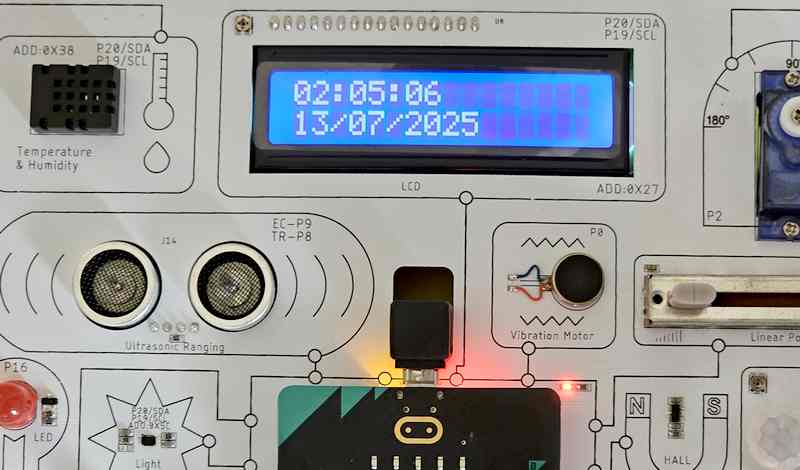

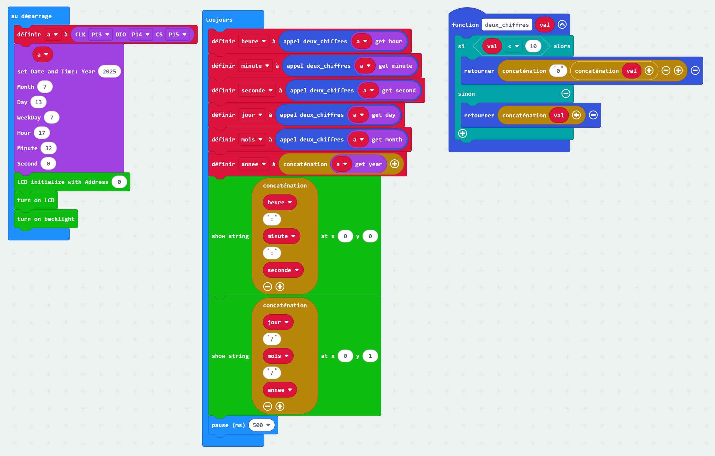

La version améliorée avec 2 chiffres pour H Mn et Sec
Cliquez pour agrandir
def deux_chiffres(val: number):
    if val < 10:
        return "0" + ("" + str(val))
    else:
        return "" + str(val)
annee = ""
mois = ""
jour = ""
seconde = ""
minute = ""
heure = ""
a = DS1302.create(DigitalPin.P13, DigitalPin.P14, DigitalPin.P15)
a.date_time(2025, 7, 13, 7, 17, 32, 0)
I2C_LCD1602.lcd_init(0)
I2C_LCD1602.on()
I2C_LCD1602.backlight_on()
def on_forever():
    global heure, minute, seconde, jour, mois, annee
    heure = deux_chiffres(a.get_hour())
    minute = deux_chiffres(a.get_minute())
    seconde = deux_chiffres(a.get_second())
    jour = deux_chiffres(a.get_day())
    mois = deux_chiffres(a.get_month())
    annee = "" + str(a.get_year())
    I2C_LCD1602.show_string("" + heure + ":" + minute + ":" + seconde, 0, 0)
    I2C_LCD1602.show_string("" + jour + "/" + mois + "/" + annee, 0, 1)
    basic.pause(500)
Cette fois même avec des chiffres uniques l’affichage est correct
