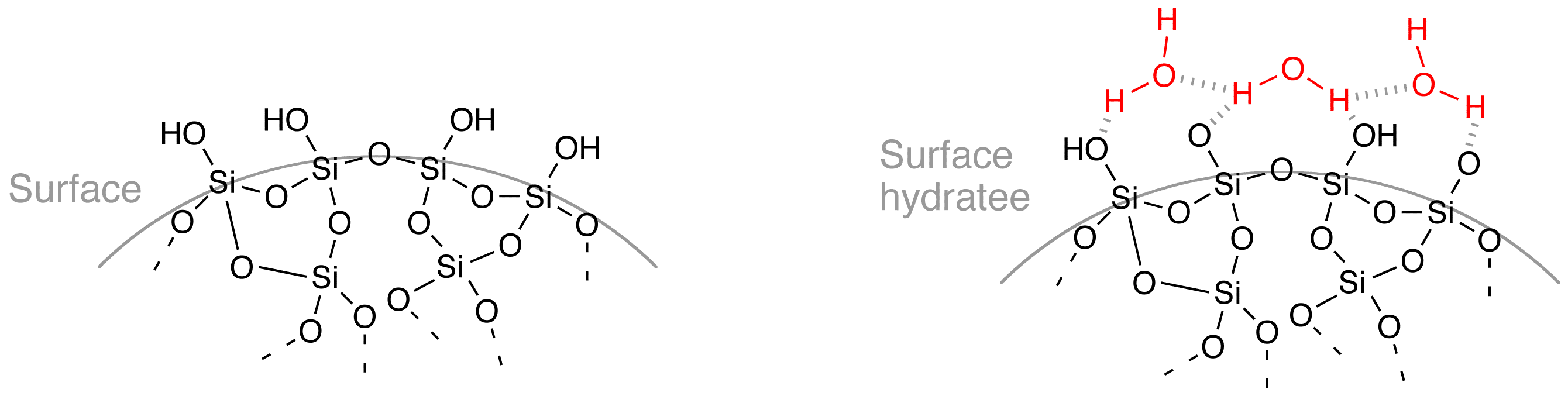

Le Silicagel est une forme amorphe et poreuse de silice (SiO₂), dont chaque grain renferme une structure riche en liaisons Si–O et recouverte de groupes silanol (Si–OH) très polaires. Cette composition lui confère une surface spécifique exceptionnelle (500 à 600 m²/g), expliquant sa capacité d’adsorption élevée.
En présence d’humidité, les grains retiennent jusqu’à 30 à 40 % de leur masse en eau, parfois avec un changement de couleur (selon les indicateurs). Cette propriété s’étend aussi à d’autres substances polaires, ce qui en fait un excellent agent filtrant ou déshydratant, largement utilisé en électronique, pharmacie, alimentaire… et chez les makers ! (Source Wikipedia)

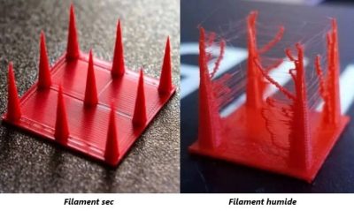

Les signes d’humidité dans les filaments
Origine des photos inslogic3d.com
  • Présence de bulles ou de petits cracs lors de l’extrusion
  • Stringing ou « cheveux d’ange » excessifs
  • Extrusion irrégulière, couches mal fusionnées
  • Changements de texture ou de sonorité à l’impression

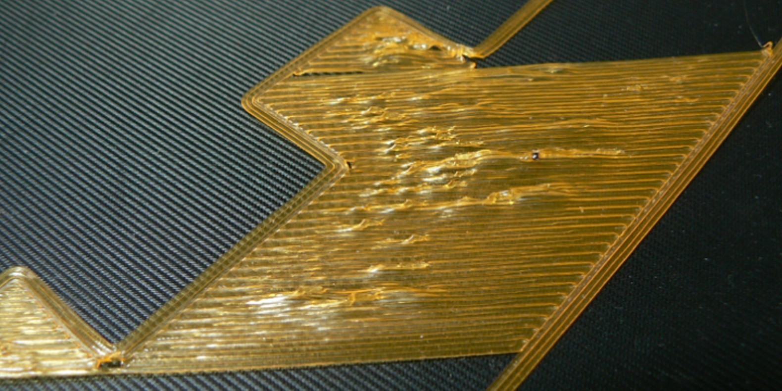

La première couche se décolle du plateau sous forme de bulles. C’est généralement dû à la présence d’humidité dans le filament. L’eau se vaporise progressivement au contact du plateau chauffant et entraîne ces défauts. (Site Grossiste 3D)
Les filaments 3D sont hygroscopiques : ils absorbent l’humidité de l’air. Lors de l’impression, cette eau s’évapore sous l’effet de la chaleur, provoquant bulles, défauts de surface et mauvaise adhérence entre les couches, ce qui dégrade la qualité d’impression. Un filament bien stocké dans une boîte hermétique avec du Silicagel régénéré offre une impression plus fiable et constante.

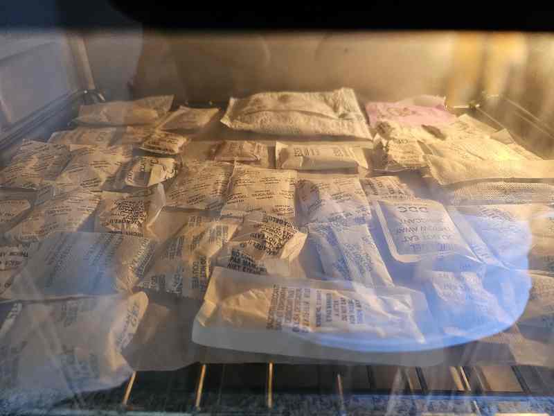

Quelques images de la régénération du Silicagel

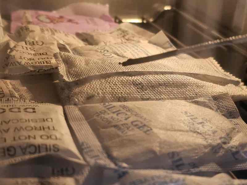

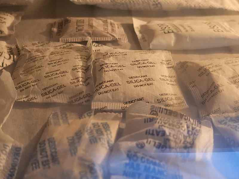

Les sachets sont déposés sur 2 grilles du four séparées de plusieurs centimètres. Chaque grille est partiellement garnie de papier cuisson. Cela laisse l’air circuler autour des grilles et évite aus les sachets soient marqués par la grille.

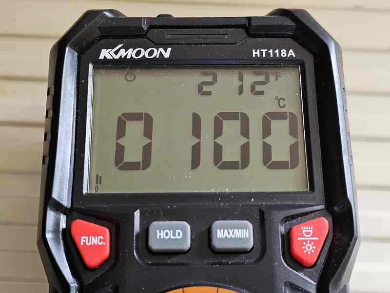

J’utilise la sonde thermocouple type K fournie avec mon multimètre HT118A (décrit ici en 2021 et toujours en service !).
On est à 100°, j ai réglé le bouton du four entre 110 et 120° environ pour arriver à une température qui fluctuait entre 100 et 105°C.

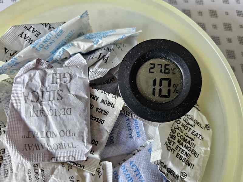

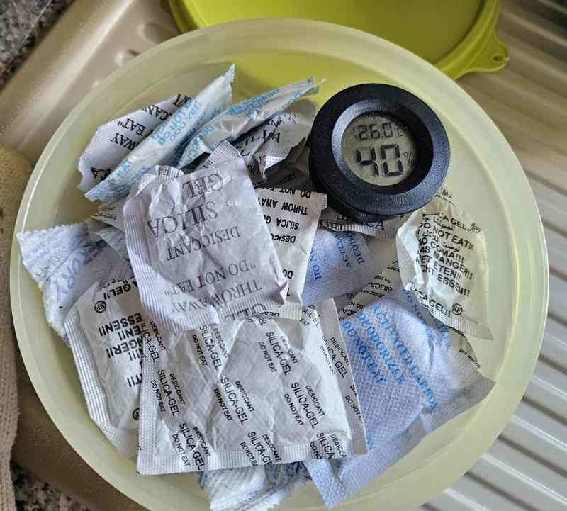

Dès le séchage terminé, je mets les sachets dans un Tuperware qui assurera le stockage et empêchera l’humidité de rentrer dans le SIlicagel. L’hygromètre était à l’air libre et lorsque je le pose dans la boîte il indique 40%…
Une heure plus tard j’ai rouvert (rapidement) la boîte pour faire cette photo et l’hygromètre indique 10% ! On peut dire que l’opération « séchage au four » a été efficace.
