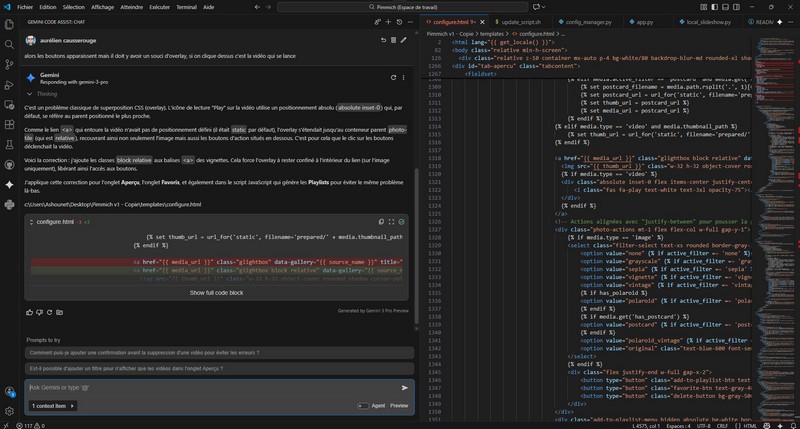

Le codage assisté par l’IA 🤖
Je venais de terminer un petit projet perso : ressusciter un vieux poste TSF en y cachant un Raspberry Pi et des enceintes. L’idée : diffuser automatiquement des musiques des années 30 au passage des visiteurs dans une expo.
Pour coder, je m’étais déjà servi de ChatGPT.
N’étant pas un développeur professionnel, j’ai collaboré avec des IA conversationnelles.
J’ai commencé avec ChatGPT, que j’ai surnommé Shenron 🐉, pour obtenir une première version fonctionnelle en quelques heures. J’ai ensuite intégré Gemini Code Assist directement dans Visual Studio Code pour peaufiner le projet. Cette approche permet d’apprendre énormément : l’IA explique ses choix de code, et l’on devient progressivement plus critique et efficace
coder avec Gemini code assist
Le “Vibe Coding”
C’est à ce moment que j’ai découvert que cette façon de coder avait un nom : le Vibe Coding.
Merci à Andrej Karpathy d’avoir trouvé ce terme. En bon français : “programmation au ressenti”. L’idée : discuter avec une IA conversationnelle, qui génère du code, qu’on teste, puis on recommence. Exactement ce que je faisais !
Évidemment, tout n’est pas parfait. L’IA se trompe parfois, s’obstine dans de mauvaises pistes, ou refuse carrément de répondre. Il faut alors découper son prompt et ruser. Mais au final, le jeu en vaut la chandelle.

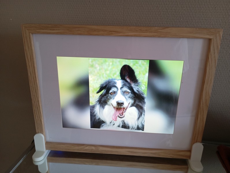

Pimmich, c’est un cadre photo numérique :
  • 🎞️ Qui affiche en boucle les photos de votre famille, de vos vacances, ou de vos albums préférés
  • 🔒 Sans cloud ni abonnement : tout reste en local, chez vous

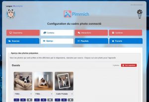

🧭 Une interface de configuration intuitive
L’interface web est accessible depuis n’importe quel appareil du réseau, organisée en onglets thématiques pour simplifier la navigation.
Interface de PImmich

      J’ai commencé avec ChatGPT c’était très laborieux car il ne gardait pas forcément l’historique. Je me suis arraché les cheveux sur l’import à partir de Pimmich, il me sortait l’ancienne API à chaque tentatives. Du coup c’est moi qu’il lui ait indiqué des sources et il a fait en conséquence. Quand je suis passé sur Gemini code assist, ça était le jour et la nuit et aucunes limitations dans le nombre de complétions (180.000 / par mois). En 10 mois, d’avril à aujourd’hui, il a beaucoup évolué et a automatisé les tâches de modifications des fichiers sur Visual Studio Code. J’essaierai de faire une vidéo sur le développement d’un fonction de Pimmich pour montrer concrètement comment j’ai procédé.

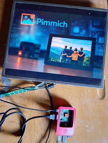

      J’ai utilisé un écran 17 pouces de récupération avec une prise DVI. Du coup j’ai utilisé des adaptateurs des deux côtés un micro hdmi > HDMI côté raspberry et HDMI > DVI coté écran (voir photo) câblage exotérique
      J’ai testé avec un adaptateurs HDMI > VGA ça fonctionne aussi ^^donc vive le ré emploi.
      J’ai testé avec un écran DSI, je trouve que c’est petit mais cela fonctionne, je me pose même la question de faire du tactile.
