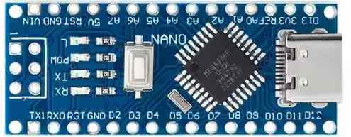

🧠 Pourquoi un Arduino Nano ?
Si le développement a été fait sur un Arduino Uno, la version finale tourne parfaitement sur un Arduino Nano. Ce choix s’explique par plusieurs raisons pratiques :
le Nano est plus compact, ce qui facilite son intégration dans un support imprimé en 3D ou une installation discrète ;
il conserve la même compatibilité logicielle et matérielle (même broches SPI, même bibliothèque NFC, même code) ;
son connecteur USB-C est souvent plus facile à intégrer que la grosse prise USB-B du Uno ;
et bien sûr, il est très abordable, ce qui permet de dupliquer facilement le projet pour plusieurs postes interactifs.

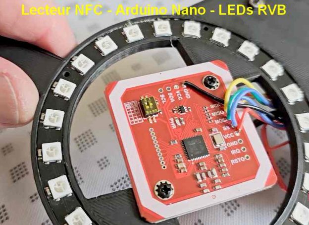

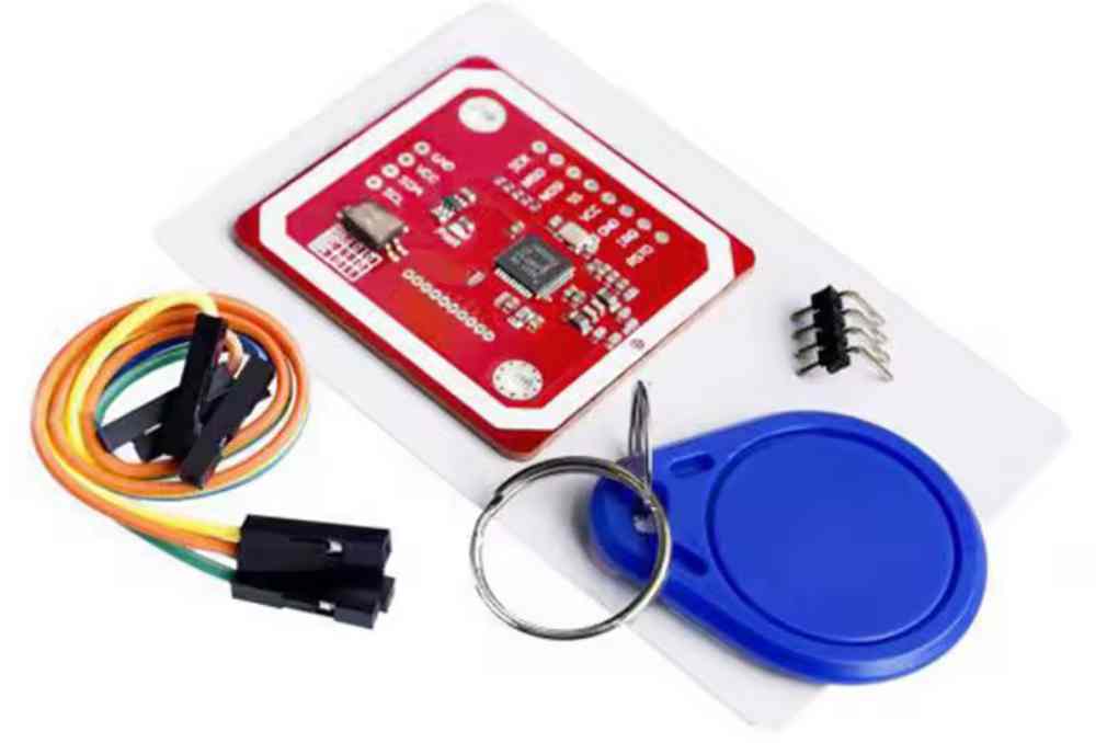

🟢 Le lecteur NFC : PN532 version Elechouse
Le module PN532 s’est vite imposé. C’est un classique bien connu des makers, compatible avec différents protocoles (I2C, UART, SPI), et surtout avec la bibliothèque Adafruit_PN532. J’ai choisi ici le mode SPI pour éviter les conflits sur les broches I2C et profiter d’une communication rapide. Le module Elechouse v3 permet de régler le mode via des micro-switches — pratique.

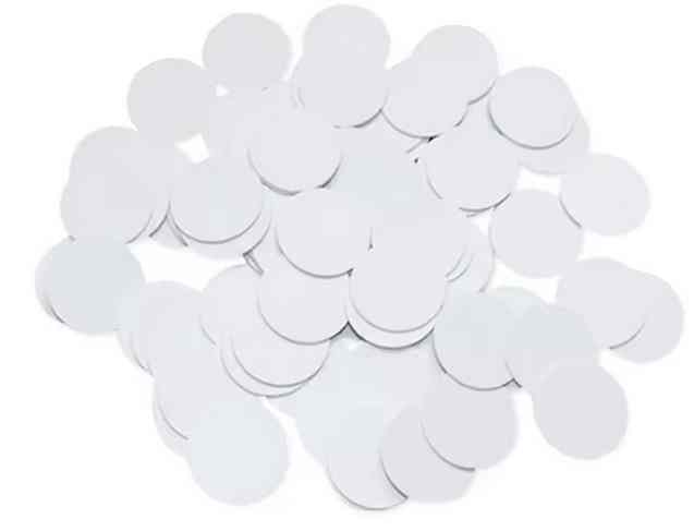

Ces Tags mesurent 25,2 mm de diamètre pour 1mm d’épaisseur

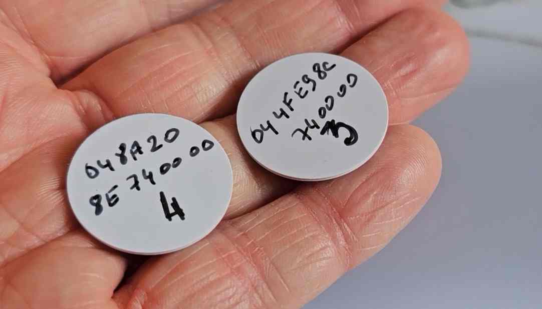

Pour ce projet, j’ai utilisé des badges NFC au format MIFARE Classic 1K (ISO14443A). Ils sont largement compatibles avec le module PN532 et reconnus facilement par la bibliothèque Adafruit.
Chaque badge possède un identifiant unique (UID), que le programme compare à une liste prédéfinie. Cela permet d’attribuer un comportement différent selon l’objet posé (bouilloire, pilon, planche à découper…).
Les tags peuvent prendre plusieurs formes :
cartes format carte bancaire,
porte-clés/badges ronds,
ou même stickers à coller sous les accessoires .
🛠️ Pour une détection fiable, il est recommandé de :
ne pas placer d’objet métallique entre le tag et le lecteur,
éviter les interférences (autres lecteurs ou sources électromagnétiques proches),
tester chaque tag une fois fixé à son support.

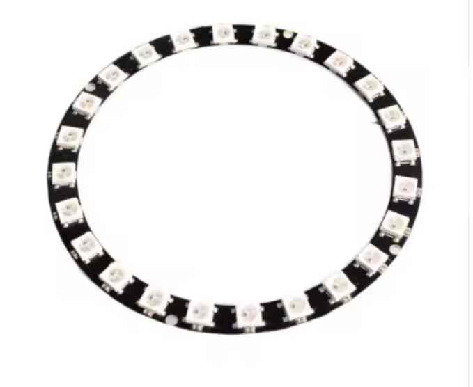

🌈 L’anneau LED WS2812 : 24 LEDs pour un bel effet radar
Côté éclairage, j’ai utilisé un anneau de 24 LEDs WS2812, parfois appelé NeoPixel. Ces LEDs RGB adressables permettent de créer un effet visuel attractif autour du lecteur : un radar qui tourne lentement, avant de réagir à la détection d’un badge. Le nombre de LEDs permet une animation fluide et bien visible, même en environnement lumineux.
⚡ FastLED vs NeoPixel : un choix de fluidité
Au début, j’ai naturellement utilisé la librairie Adafruit_NeoPixel, fournie en exemple dans bien des tutoriels. Mais très vite, j’ai constaté que les animations LED devenaient saccadées, et que la bibliothèque bloquait parfois la boucle principale. Pour un projet où fluidité et réactivité sont essentielles, ce n’était pas acceptable.
J’ai donc migré vers FastLED, bien plus souple et performante. Elle permet de gérer les LEDs sans ralentir le reste du programme, ce qui a été décisif pour faire tourner le “radar” en continu tout en surveillant les badges NFC.

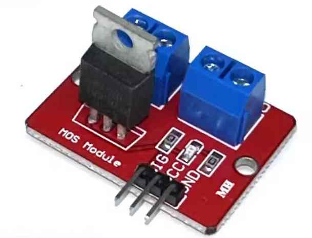

💡 Le MOSFET : pour illuminer la bonne réponse
Le système ne s’arrête pas à une animation colorée. Lorsqu’un badge correct est présenté, un ruban de LEDs blanches s’allume brièvement pour mettre en valeur la bonne réponse (plante/objet). Pour piloter ce ruban, j’ai ajouté un MOSFET canal N commandé par une broche de l’Arduino. Il permet d’activer ou d’éteindre le ruban de manière franche et fiable, sans tirer trop de courant directement depuis la carte.

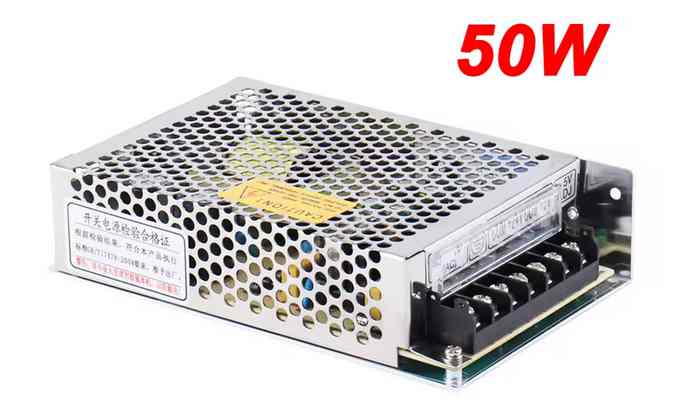

🔌 Pourquoi une alimentation à découpage 5V / 12V – 50W ?
Pour ce type de montage, j’ai préféré utiliser une alimentation à découpage (switching) de 50 watts, délivrant à la fois du 5V pour les LEDs WS2812 et du 12V pour d’éventuels modules complémentaires ou futures extensions.
Ce type d’alim présente plusieurs avantages :
rendement élevé, donc peu de chauffe même en fonctionnement continu,
capacité suffisante pour alimenter à la fois l’anneau LED, le ruban blanc via MOSFET, et l’Arduino,
compacité et fixation facile dans un coffret ou sous une table d’exposition,
et surtout une tension stable, indispensable pour éviter les comportements erratiques des WS2812 en cas de chute de tension.
C’est une solution robuste, bien adaptée aux environnements de démonstration ou d’exposition longue durée.

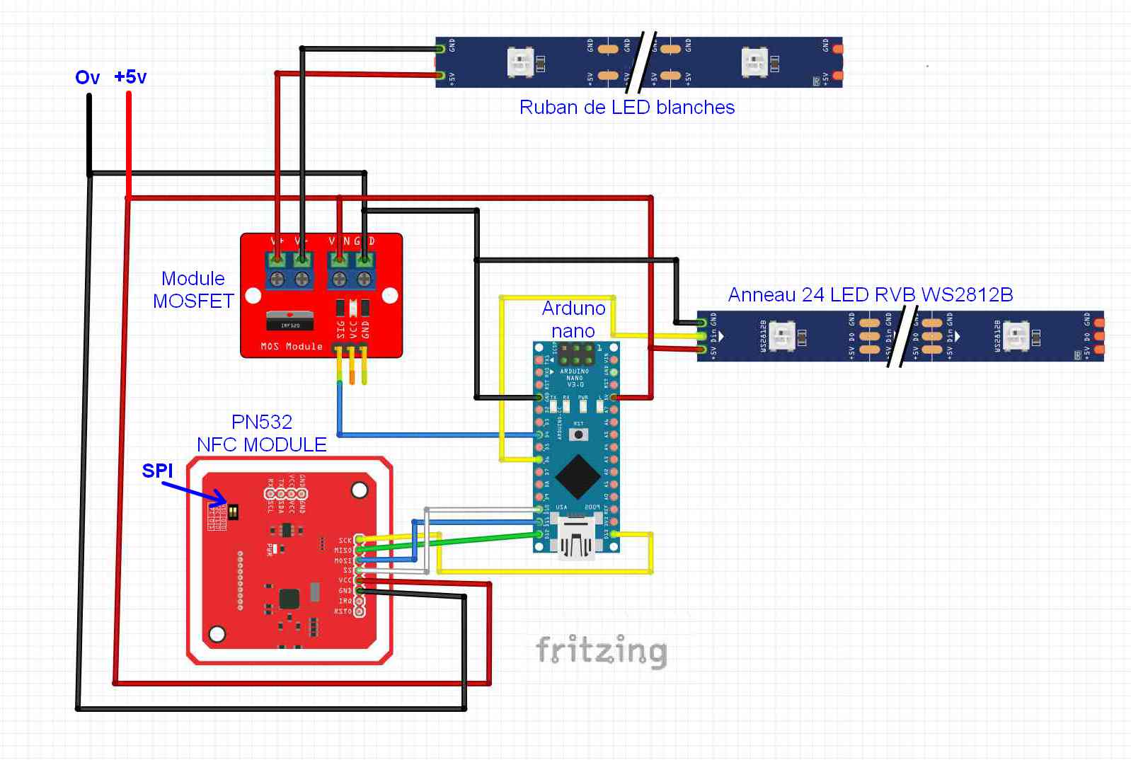

Schéma de câblage
Dans ce projet, le câblage est soigneusement organisé pour assurer une communication fiable entre les différents modules tout en facilitant le dépannage et l’évolution du montage. Voici un aperçu des connexions principales, telles que représentées dans le schéma Fritzing .
Ce sont les bornes Vin et GND du module MOSFET qui me servent d’arrivée d’alimentation 5v et c ‘est à partir de là que je redistribue le 5v en étoile comme il se doit. Cela réduit ou élimine les problèmes de masses, de boucles…
Module PN532 en mode SPI
Alimentation et Masse :
Le module PN532 est alimenté en 5V et relié à la masse commune, garantissant ainsi une alimentation stable pour toute la chaîne.
Connexion SPI : Les lignes de communication SPI sont connectées aux broches standards de l’Arduino :
- SCK (horloge) sur la broche D13
- MISO (données vers l’Arduino) sur la broche D12
- MOSI (données depuis l’Arduino) sur la broche D11
- SS (chip select) sur la broche D10
Ces connexions assurent une communication rapide et sans interférences, critique pour la détection NFC.
Anneau LED WS2812 (24 LEDs)
L’anneau de 24 LEDs est alimenté en 5V. Pour des performances optimales, une alimentation externe est recommandée, surtout si l’anneau est utilisé en environnement lumineux.
Signal de données :
La ligne de données, pilotée via la librairie FastLED, est reliée à la broche D6 de l’Arduino, permettant ainsi la création de l’effet radar animé qui capte l’attention dès le démarrage.

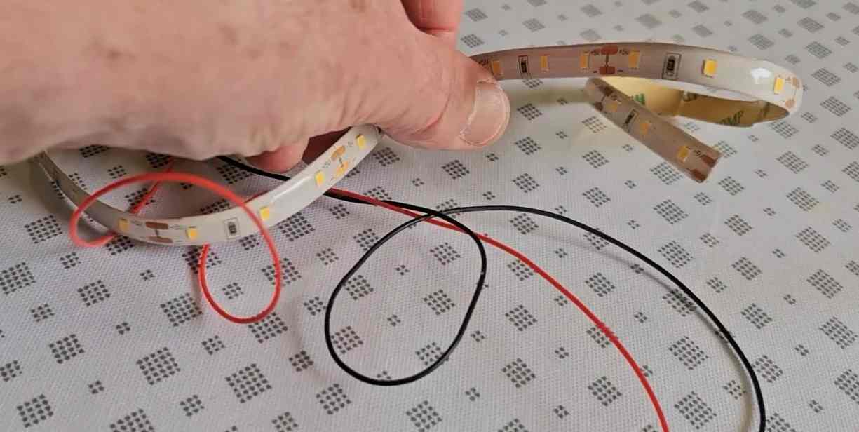

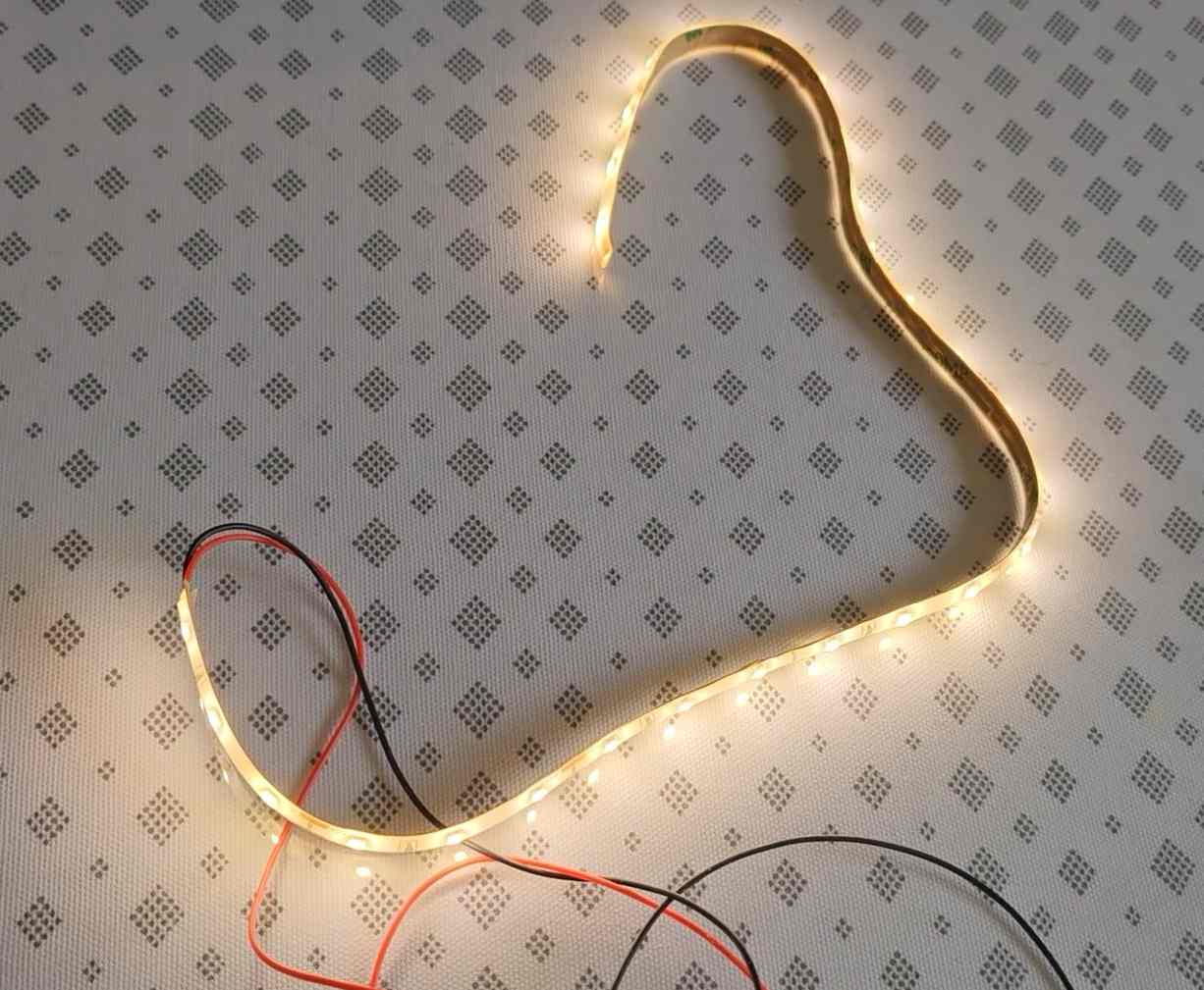

Ruban de LEDs blanches piloté par MOSFET
Fonction dédiée :
Le ruban de LEDs blanches est utilisé pour illuminer la bonne réponse lorsque le badge correct est détecté.
Pilotage par MOSFET
Un MOSFET canal N (par exemple de type IRF520) est intégré pour commuter l’alimentation du ruban. La commande se fait via une broche dédiée de l’Arduino (broche D4), permettant d’activer ou de désactiver le ruban en fonction du résultat de la détection.
Alimentation et mise en commun :
Comme pour les autres modules, le ruban se branche sur une alimentation en 5V dédiée, avec la masse commune assurant la stabilité du montage.
Ce schéma de câblage clair permet d’isoler aisément chaque fonction : la détection NFC via le module PN532, l’animation visuelle de l’anneau LED pour l’effet radar, et enfin le signal lumineux du ruban blanc piloté par le MOSFET pour confirmer la bonne réponse. Il offre également la flexibilité nécessaire pour tester ou modifier chaque section de façon indépendante.

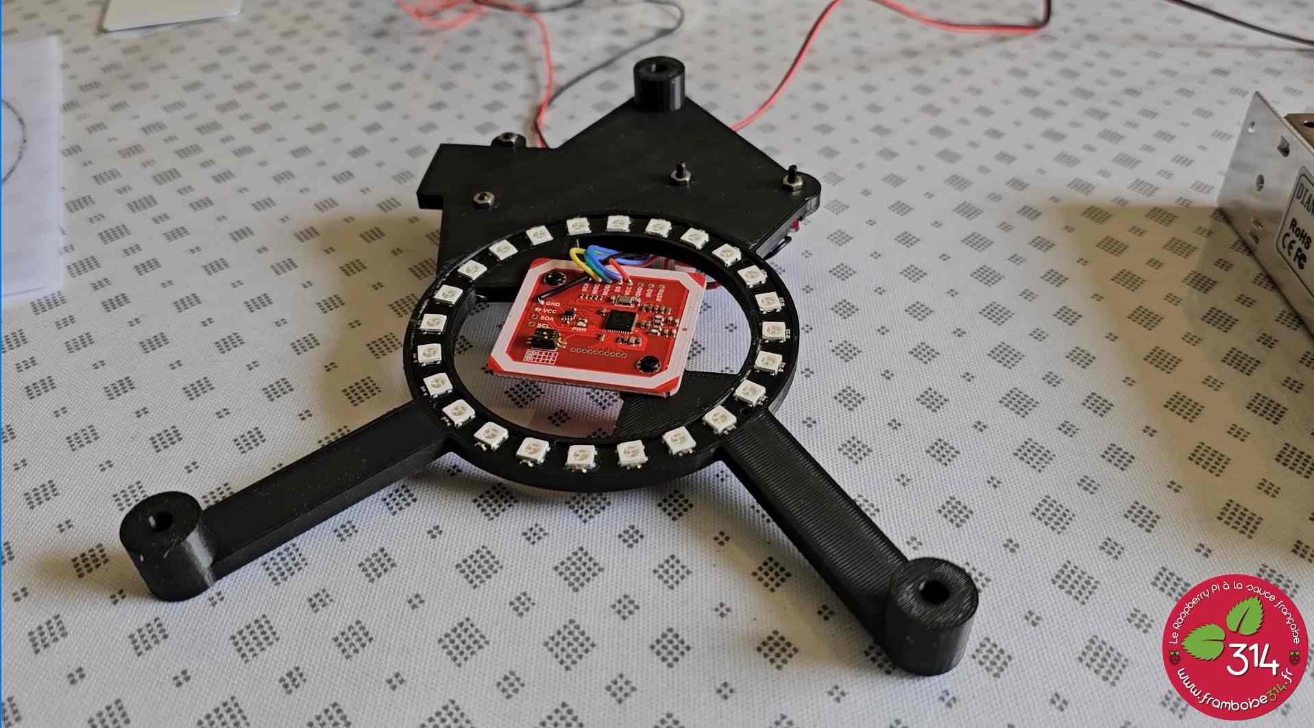

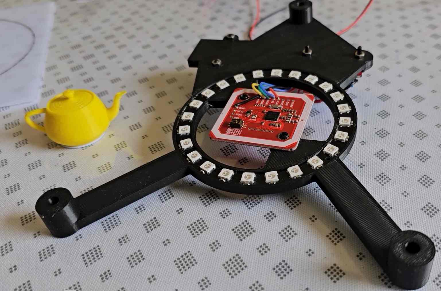

Support imprimé en 3D
Pour intégrer proprement le lecteur NFC et son anneau LED dans le dispositif de l’exposition, j’ai conçu un support imprimé en 3D compact, robuste et simple à monter. L’objectif : rendre le système facilement posable sur un meuble, tout en protégeant les composants et en assurant une bonne diffusion de la lumière.
🧱 Conception
Le support a été modélisé sous [préciser le logiciel utilisé, ex. FreeCAD, Fusion 360, Tinkercad]. Il est constitué de plusieurs éléments imbriqués :
une base qui accueille l’Arduino, le PN532 et le câblage,
un socle circulaire pour fixer l’anneau de 24 LEDs,
un capot ou une plaque diffuseur pour masquer les composants et guider visuellement l’utilisateur.
Le tout est pensé pour être imprimé sans support (ou avec très peu), en PLA classique.
🪛 Assemblage
L’assemblage se fait en quelques étapes :
On fixe l’Arduino et le PN532 dans leur logement avec des vis et une traverse pour l arduino.
L’anneau de LEDs se colle a la néoprène dans son emplacement circulaire.
Le ruban de LEDs blanches peut être collé sous la plaque translucide si l’on souhaite qu’il illumine directement la surface où est posée la plante ou l’objet.
Le passage des câbles est prévu pour rester discret. Une ouverture sous la base permet de faire sortir les fils vers l’alimentation 5V externe, tout en conservant une apparence soignée.
🧾 Fichiers disponibles
Tous les fichiers .3mf sont disponibles (voir en fin d’article). Ils peuvent bien sûr être modifiés selon vos contraintes d’intégration (épaisseur du support, orientation, diffusion, etc.).

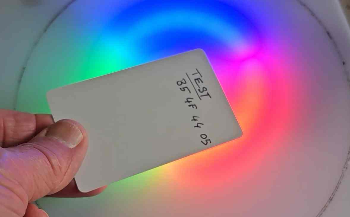

🌈 Animation LED avec FastLED
L’anneau de 24 LEDs WS2812 est connecté à la broche 6. Le choix de la bibliothèque FastLED permet de piloter l’animation en mode non bloquant, ce qui est indispensable ici. L’effet de radar est généré par une traînée lumineuse tournante, simulée par un fondu de gris dégressif.
En cas de badge valide, une explosion multicolore s’affiche brièvement, suivie d’un vert fixe. Si le badge est incorrect, l’anneau passe au rouge. Pour un badge de test (optionnel), un affichage en trois tiers RGB est également prévu.

💡 Activation du ruban LED blanc avec MOSFET (broche 4)
Le ruban de LEDs blanches, utilisé pour illuminer la zone de la bonne réponse, est commandé par un MOSFET canal N, dont la gate est reliée à la broche 4 de l’Arduino. Lorsqu’un badge correct est détecté :
- LED colorées affichées, puis affichage en vert
- la broche 4 passe à HIGH, ce qui active le ruban blanc pour une durée réglable (DUREE_MOSFET, ici 5 secondes),
- puis le ruban est éteint par un retour à LOW.

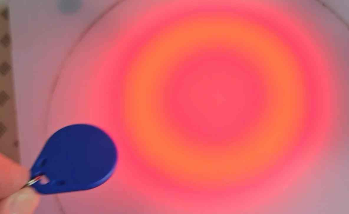

Badge TAG NFC style porte clé, utilisé souvent pour ouvrir les portes sur les digicodes. Mauvais identifiant => lumière rouge
Badge TAG NFC style carte bancaire, utilisé souvent pour ouvrir les portes dans les hôtels, les salles informatiques… C’est mon badge de test, il fonctionne sur tous les lecteurs de cette série, en plus de leur badge dédié. Permet un test rapide le matin par exemple au démarrage du système. => lumière RVB

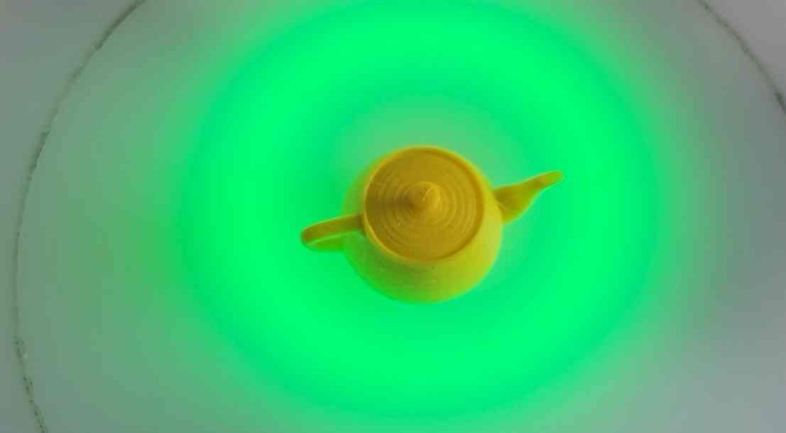

Le tag correspondant à ce lecteur est collé sous la bouilloire => lumière verte

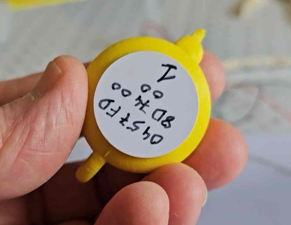

Le Tag NFC est collé sous la bouilloire imprimée en 3D
Les LEDs qui éclaireront la bonne réponse
Les LEDs blanches sont commandées par un module MOSFET
Les badges pour les prochains lecteurs

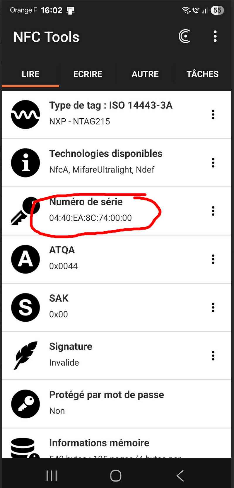

Étant très intéressé par ce projet, je voudrais connaitre votre méthode pour écrire un identifiant sur les badges NFC.
J’ai acheté un lot de 20 badges ronds blanc et quand je les lis avec mon smartphone les tags sont vides.
Existe t’il une appli sur Android ?
Merci d’avance.
Bonjour Benoit
j utilise NFC Tools sur le téléphone
et NFC TOOLS me donne le N° de série unique du badge dont je me sers dans le logiciel pour authentifier le badge
je n ecris rien dans le badge
francois
