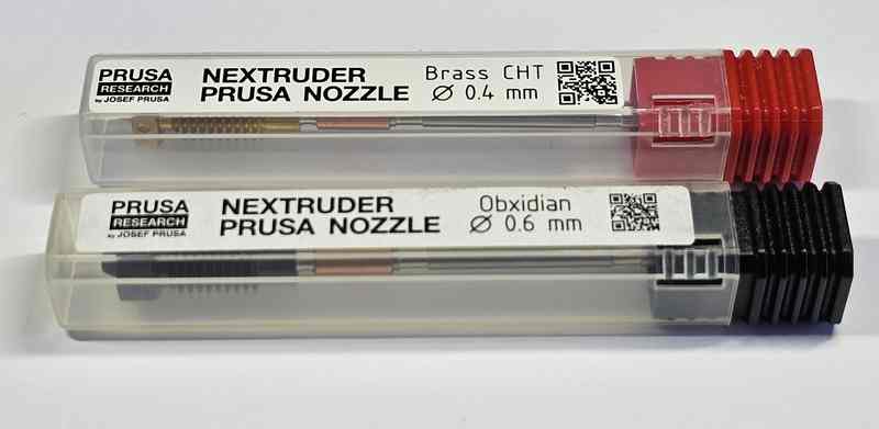

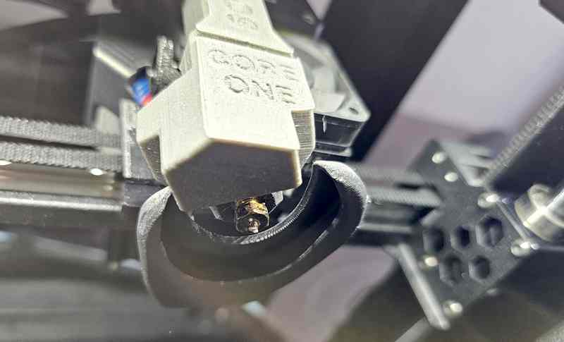

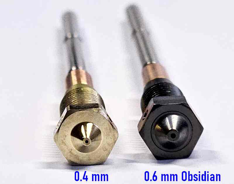

🔩 Passage de la buse standard 0.4 mm à une 0.6 mm Obsidian sur la Prusa Core One
Avant d’attaquer le test du filament biosourcé Novinov, j’ai choisi de remplacer ma buse standard 0,4 mm  par une buse de 0.6 mm Obxidian (57,90 €), plus tolérante avec les matériaux légèrement chargés comme celui-ci.

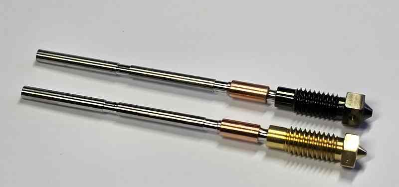

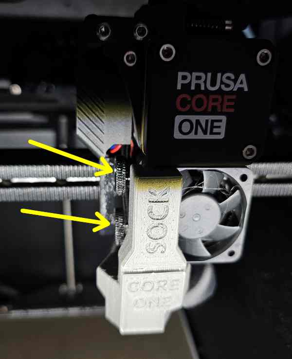

Sur la Prusa Core One, le changement de buse est un jeu d’enfant. Prusa recommande de le faire à froid, machine débranchée, car la buse est un module tout-en-un (heatbreak + nozzle).
Voici comment j’ai procédé :
  1. 🔌 Extinction et débranchement complet de la machine (sécurité avant tout).
  2. 🧰 Utilisation d’un outil imprimé maison pour maintenir la tête. Desserrer les 2 vis latérales (flèches jaunes), pas la peine de les enlever, juste les desserrer.
  3. 🔄 Dévissage de la buse 0.4 mm d’origine.
  4. 🔁 Installation de la buse 0.6 Obxidian sans effort, vissage à fond à la main. Resserrage léger à la clé.
  5. Redémarrage sans alerte, pas besoin de recalibrer quoi que ce soit.
Et voilà, paré pour tester le filament à base de Miscanthus dans les meilleures conditions !

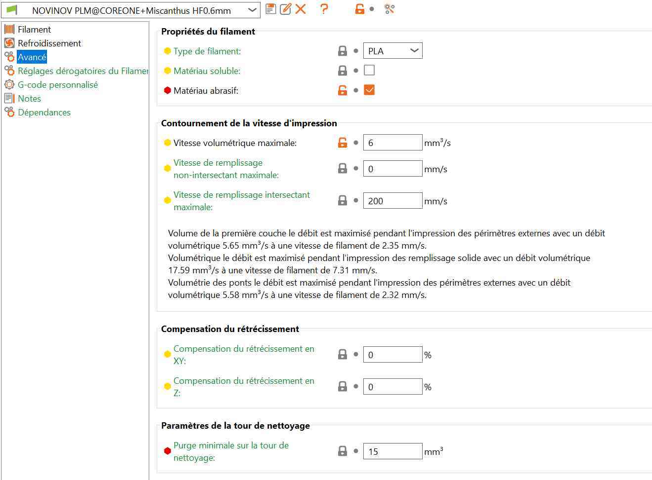

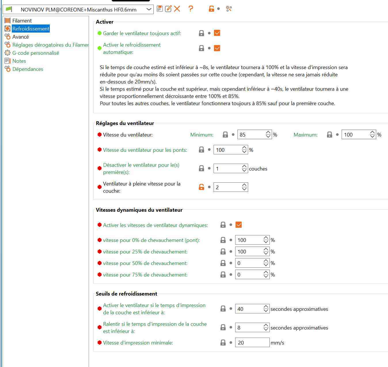

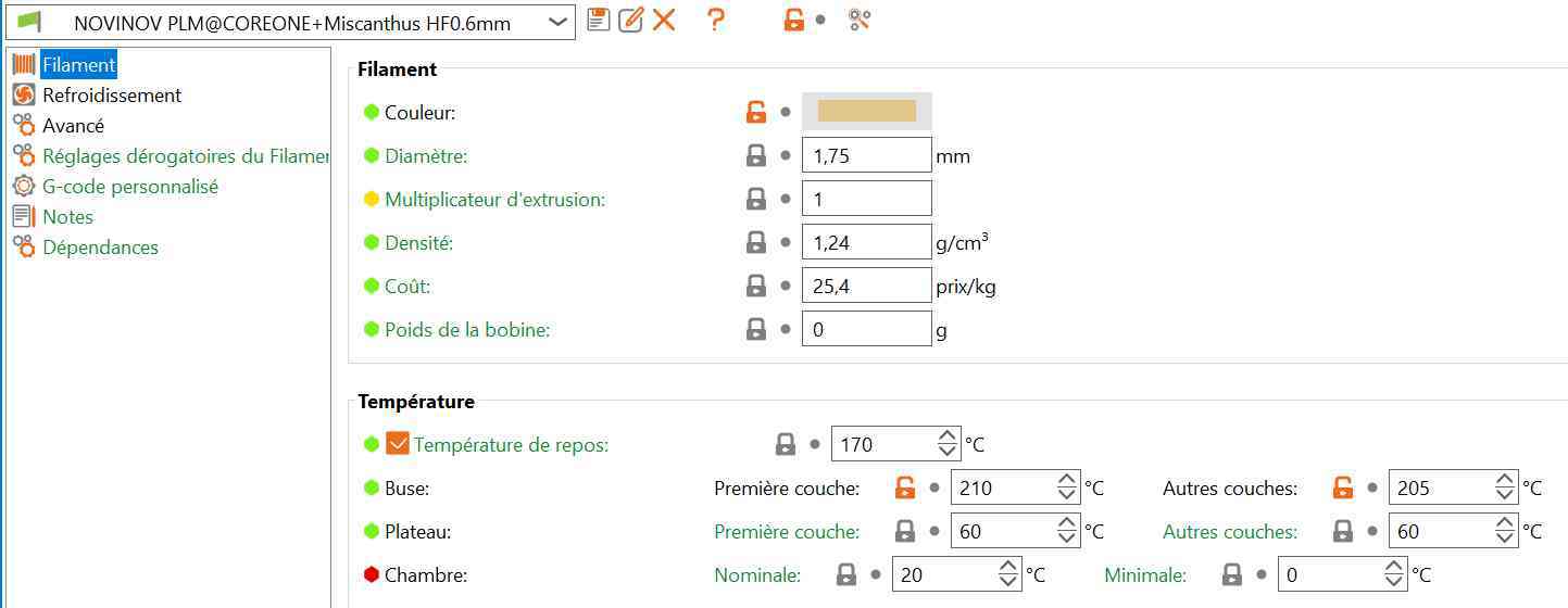

🔧 J’ai adapté mon profil PLA dans PrusaSlicer, et je montre ci-dessous les captures écran des modifs à appliquer pour tester dans les meilleures conditions (selon moi)
Ici j’ai juste modifié la température pour l adapter à la plage annoncée par le fabricant en me plaçant au milieu de la plage 190-220°C.
Seule la première couche n est pas ventilée. Je mets la ventilation au max dès la deuxième couche… J’ai une crainte que la fibre de miscanthus n aime pas la haute température et brûle.
🔧 Configuration utilisée dans PrusaSlicer pour le filament Novifil™ PLM-20
Afin de tirer le meilleur parti de ce filament biosourcé chargé en fibres de Miscanthus, j’ai adapté un profil PLA dans PrusaSlicer, en veillant à rester dans une plage de température raisonnable pour éviter toute dégradation des fibres végétales.
Vous trouverez ci-dessous les principaux réglages appliqués (visibles dans les captures).
🔥 Températures recommandées
  • Buse : 210 °C pour la première couche, puis 205 °C
  • Plateau : 60 °C
  • Température de repos : 170 °C
    👉 Cela permet de limiter l’exposition thermique du filament lorsqu’il reste dans la buse, notamment en cas d’attente.
💨 Refroidissement
  • Ventilateur désactivé pour la première couche (comportement classique)
  • Ventilation à 100 % dès la deuxième couche, afin d’éviter tout brunissement des fibres
  • Vitesse minimale : 85 %, avec ventilation dynamique activée selon le temps de couche
🧠 Le Miscanthus pourrait être sensible aux températures élevées prolongées. Un refroidissement rapide permet d’obtenir un rendu propre et sans trace de surchauffe.
⚙️ Réglages avancés
  • Type de filament : PLA

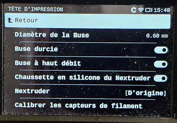

  • Matériau abrasif : coché (par précaution, selon le slicer utilisé) et permet à l’imprimante de vérifier qu’elle dispose de la buse adaptée :
  • Débit volumique maximal : 6 mm³/s
  • Densité : 1.24 g/cm³ (non précisé par le fabricant, j’ai gardé la densité du PLA)
💾 Astuce : vous pouvez créer un profil dédié à ce filament biosourcé en dupliquant un profil PLA existant, puis en ajustant les paramètres comme dans les captures ci-dessous.

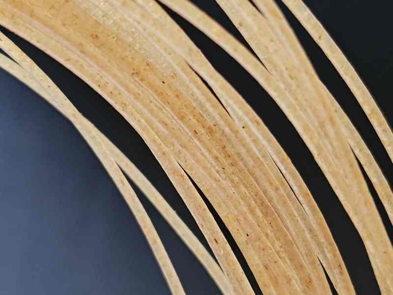

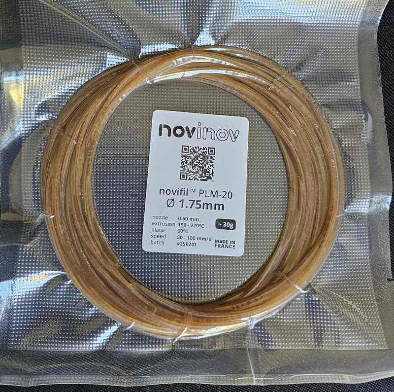

L’échantillon reçu de novofil PLM-20
On peut voir que le filament est d’une couleur blond doré, translucide et qu’on peut voir les fibres de miscanthus incluses dans le PLA.

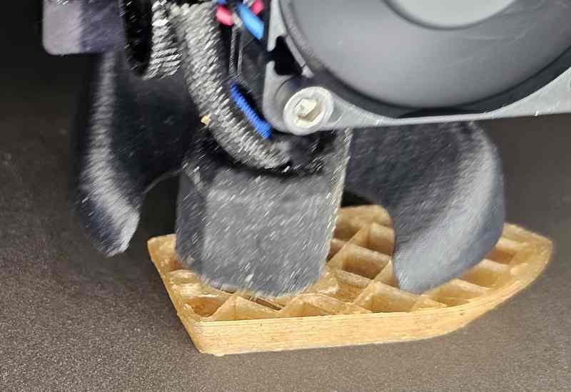

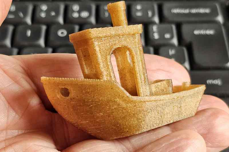

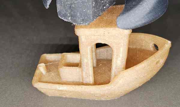

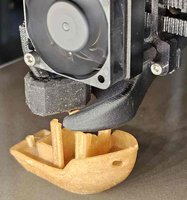

🛳️ Impression du Benchy – test à 50 mm/s
Pour évaluer la qualité du filament, j’ai commencé par le classique Benchy, imprimé à 50 mm/s, soit quasiment une heure de print.
Résultat ? Une très belle qualité de surface, des contours nets, aucune bavure, et un pontage bien maîtrisé.
La teinte dorée naturelle combinée aux fibres visibles donne à la pièce un aspect plus “matière brute” que plastique. Le rendu est propre, texturé, et très homogène.
On voit moins la teinte du filament quand le benchy est sur l’imprimante car l’éclairage par les diodes blanches est un peu froid.
Par contre à la lumière naturelle on peut apprécier la couleur du filament. On voit aussi que la qualité d’impression est tout à fait correcte.

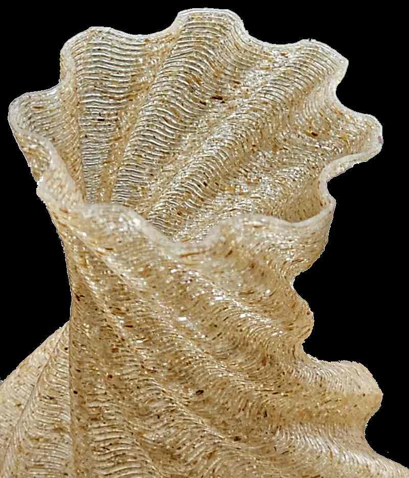

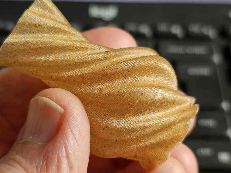

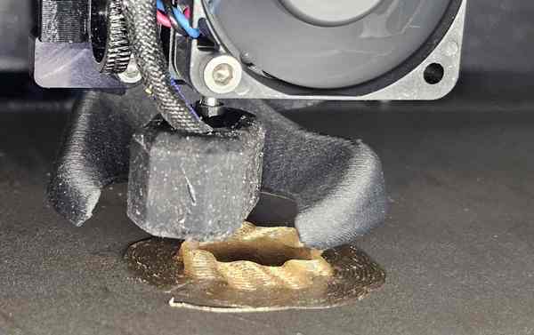

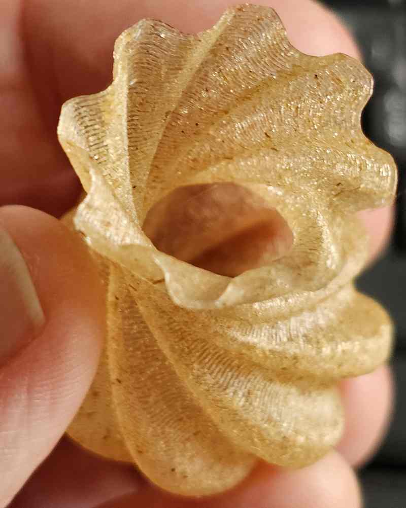

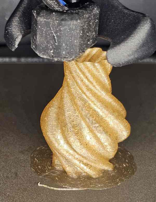

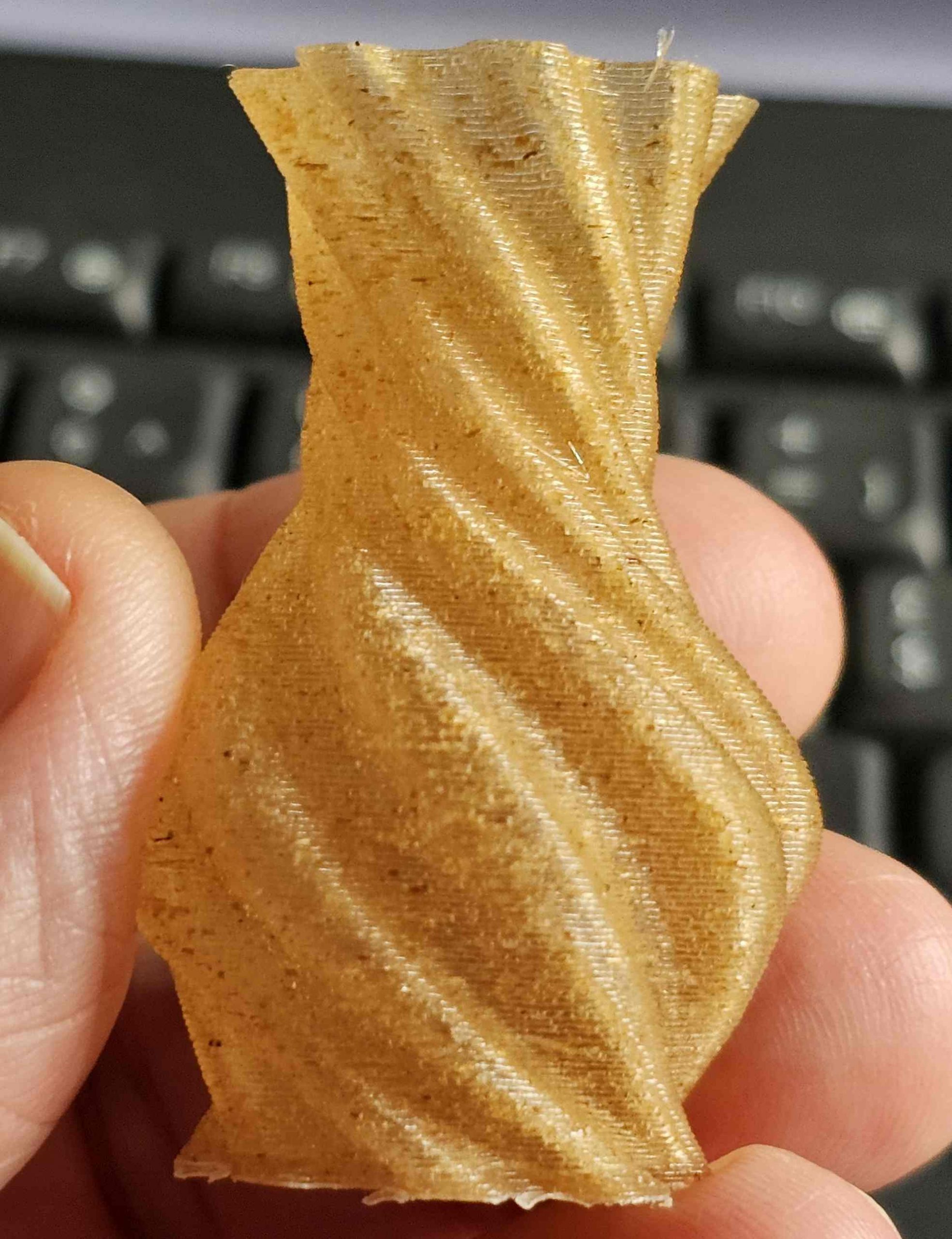

🌀 Test en mode vase – transparence et texture
Avec seulement 30 g de filament dans l’échantillon reçu, je n’ai pas pu lancer de grosses pièces. Mais j’ai tout de même imprimé un petit vase en mode spirale continue.
Là encore, la surprise est bonne :
  • Très belle transparence, surtout en lumière naturelle,
  • Présence discrète des fibres végétales, qui donne du caractère à l’objet,
  • Et un aspect légèrement rugueux, qui rend l’objet plus “naturel”, presque artisanal.
🎯 Bref, un filament à l’opposé du plastique lisse et uniforme habituel. Ici, on sent la fibre, et c’est tant mieux !

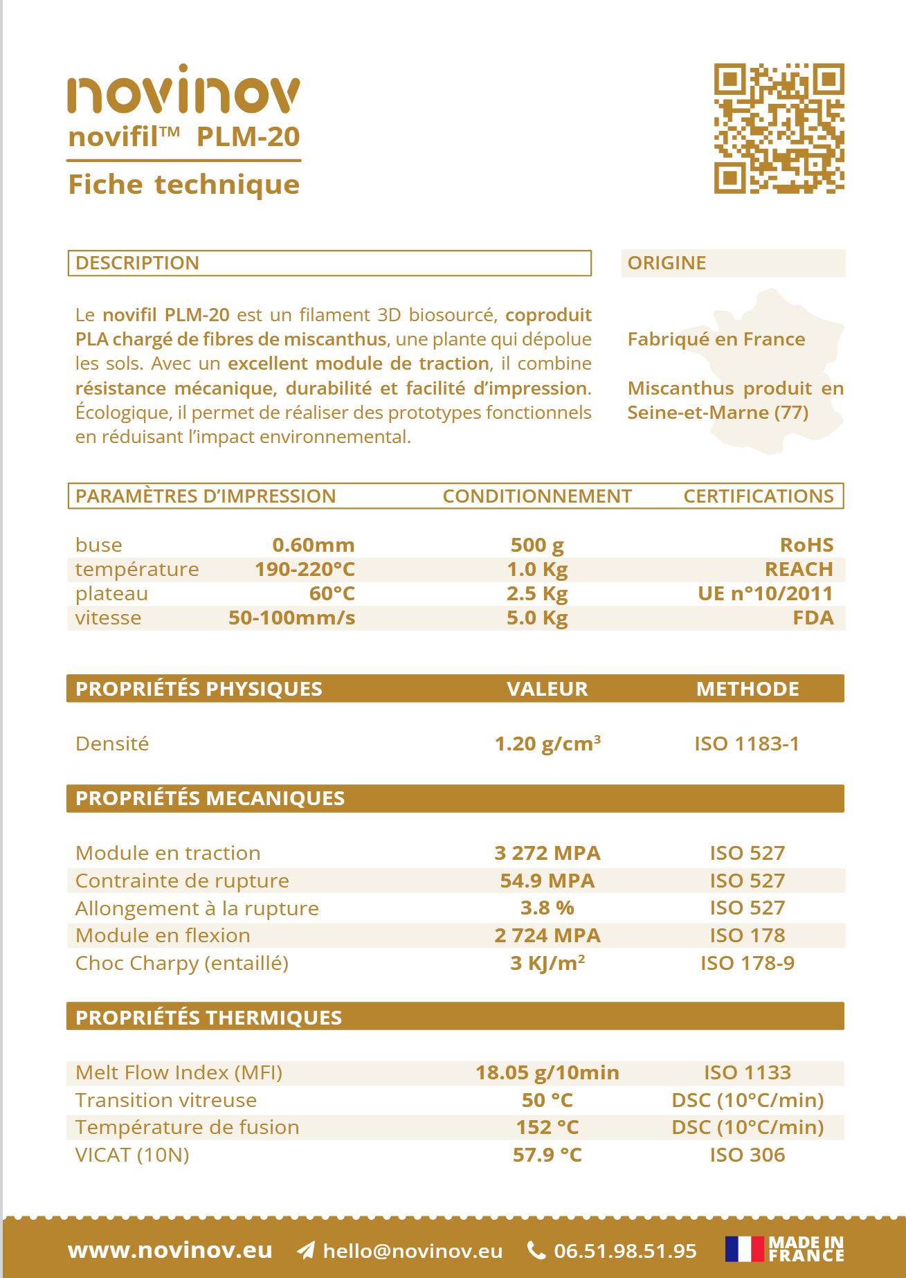

Mais que voulez-vous… j’ai une formation scientifique, et j’aime bien les arguments chiffrés. Pour convaincre pleinement, il serait pertinent d’apporter :
  • Des données mécaniques : résistance à la traction, flexion, température de ramollissement, etc.
  • Des comparaisons objectives avec du PLA standard ou d’autres filaments écologiques
  • Une fiche technique complète accessible directement pour les makers, enseignants ou professionnels curieux
  • Éventuellement des cas d’usage concrets (pièces techniques, objets soumis à contrainte, comportement post-UV ou humidité)
Cela permettrait non seulement de valoriser les qualités intrinsèques du Novifil™ PLM‑20, mais aussi de justifier plus clairement son positionnement tarifaire par rapport à un PLA plus classique.
Fiche technique
La fiche technique du produit vous permettra de l’utiliser dans de bonnes conditions. Elle est également disponible en anglais.

    Tu as eu raison de ne pas utiliser une buse High Flow parce qu’il y a un plus grand risque de bouchage mais tu as oublié de décocher « Buse à haut débit » dans les paramètres de l’imprimante. 😉
