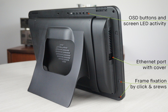

La carte OSD est réversible, si vous souhaitez accéder aux boutons situés devant l’appareil. Le cadre est conçu avec des guides de perçage.

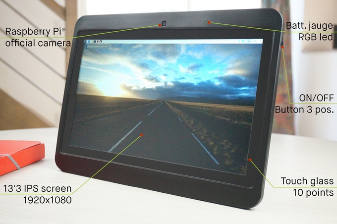

Compatible avec la caméra officielle Raspberry Pi (V2, 8MP), en position avant ou arrière.
Ecran IPS haute définition avec verre tactile 10 points

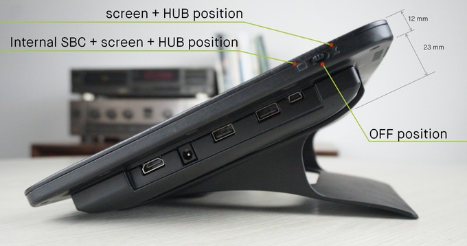

Grâce à l’interrupteur 3 positions, vous pouvez utiliser l’appareil avec une source HDMI externe sans retirer votre SBC interne.

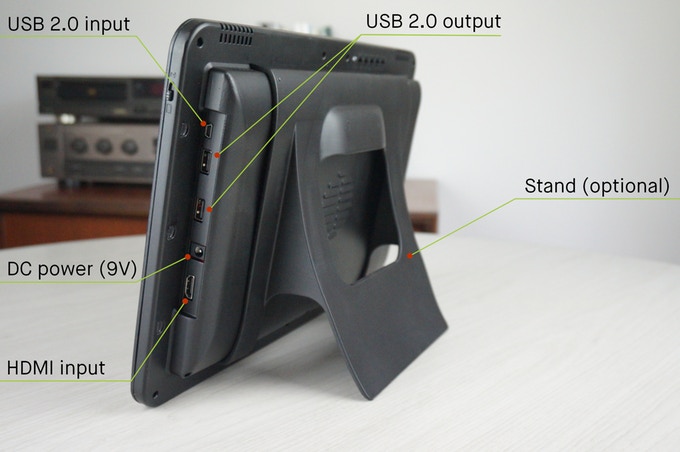

    Mais quel intérêt de cette extension Ethernet? Mis à part le Pi0W la plus part des carte SBC dispose d’interface Eth Wifi.
    Autant fabriquer un boitier permettant la mise à disposition des connecteurs des cartes SBC d’origine!
    Mise à part 1 port USB pour l’interface tactile, le port HDMI pour l’écran et le port micro-USB d’alimentation tout le reste est disponible.

    La présence de l’Ethernet est indispensable pour la sécurité. La tablette a été pensée (entre autre) pour la domotique, or un réseau filaire est indispensable pour ces applications ou la sécurité est primordiale.
    Pour les ports USB, c’est justement pour le tactile que nous avons ajouté un HUB et des ports supplémentaires. La solution du câble qui dépasse ne nous semblait pas vraiment adéquat ni joli. De plus, c’était indispensable pour la compatibilité PiZero, comme vous le sachez.
    L’économie du HUB n’en est pas vraiment, car en tout il revient environ à 5€ en prix de vente.
